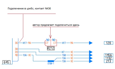

Аватар для Олегъ

Сообщение от Eduya
замыкание провода № 23 с чёрной фишки приборки не перелистывает показания.
теперь давайте определяться, какой таки контакт вы сделали 23им давайте фото черного разъемчика с двух сторон

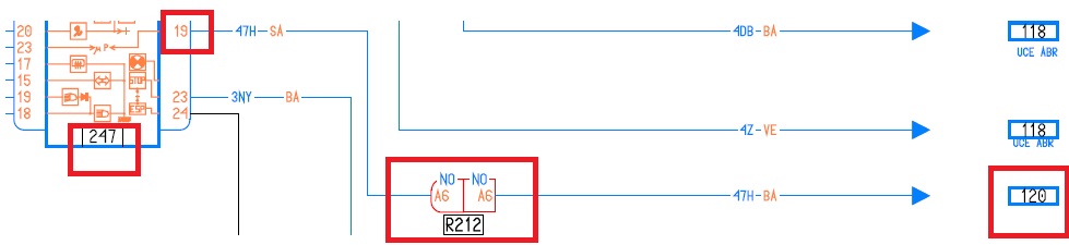

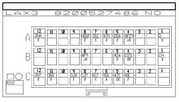

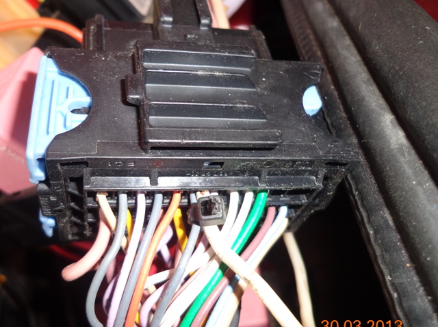

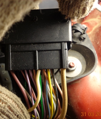

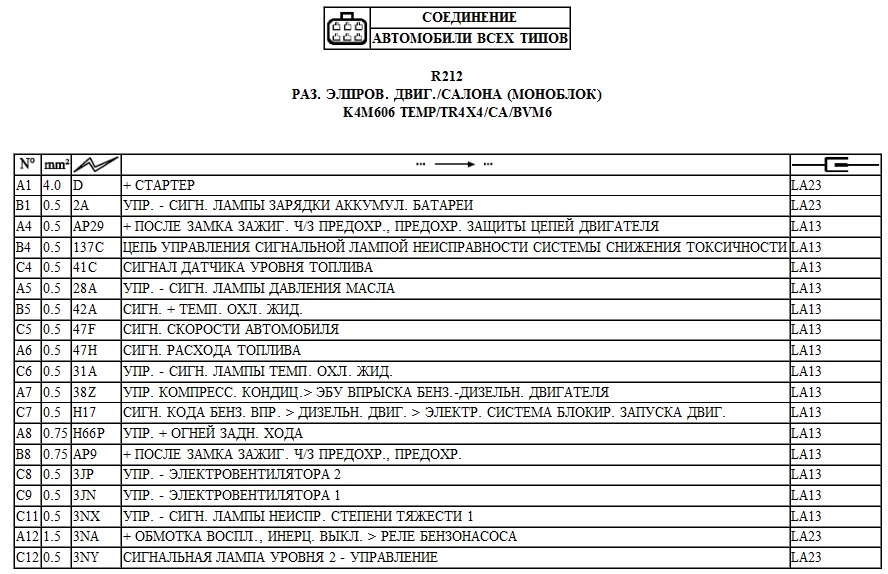

Попробую систематизировать: 1)проверить версию прошивки, как сделать описано пост №56, должна последней цифрой стоять двойка, фото1, если так, то двигаем дальше.
2)нужно добраться до разъёмов щитка приборов, частично разобрав панель приборов - откройте ссылку пост 29, на словах всё понятно описано.
3)подключаем проводку к разъёмам щитка приборов. Слева чёрный разъём, в место для контакта №23 (оно пустое) вставляем частично зачищенный провод поглубже (он будет мамой в разъёме)и закрепляем к общему пучку, чтобы не выпал. В углах разъёмов написаны мелко номера. Провод делаем с запасом, впоследствии к нему подцепим кнопку для перелистывания показаний БК. Затем подключив разъёмы к приборке, включаем зажигание и кратковременно косаемся этим проводом "массы" авто, должен листаться БК. Если нет поправте контакт в разъёме. фото2.
3)подключаем достаточной длины провод к разъёму ЭБУ подкапотом. фото3 - общий вид разъёма, фото4 ответная часть (без голубой штуковины) куда подключаемся, контакт6 в рядуА. Описано пост 41. Провод также зачищаем на достаточную длину и вставляем в гнездо где есть провод, у меня зелёного цвета, я закреплял стяжкой, потом изолентой к пучку. Проводим через резиновую заглушку в моторном щите рядом с основным пучком проводов (выше описано как с помощью проволоки проткнуть и протащить провод в салон).
4)подключаем этот провод (от разъёма ЭБУ) к контакту №19 серого разъёма приборки, который находится справа, фото5. Также в углах разъёма стоят цифры, указывающие номера контактов. Проверить есть ли в этом соединении контакт описал пост №59.
Может потребуется перезагрузка приборки - тоже описали: войдя в диагностический режим, подольше подержать нажатой кнопку на приборке.

Так...всё тут уже перепуталось и диагностический разъем, и С7 и А6, и цэкбс....и ЭБУ в кучу. По порядку:
- диагностический разъем - в бардачке находится, про подключение в него не знаю, какие там провода к нему идут я не смотрел, может быть и туда можно. Я его вообще не рассматривал как место возможного подключения.
- С7 и А6 гнезда в разъеме R212 (тот разъем, который в блоке с синей фишкой, под капотом(его обозначение по схеме R212)) в которые (в один из них) нужно подключить провод, для того что бы передавались показания в БК. С7 гнездо в которое подключается автор с drive2.ru. Гнездо А6 заводское подключение БК. На схеме видна вся цепь от ЭБУ до приборки.
- ЦЭКБС (центральный электронный блок коммутации в салоне). Находится над левой ногой водителя, для того что бы его видеть необходимо снять шумку (держится на пистонах). Для того что бы не тянуть провод под капот, можно подключаться к нему. На фото не знаю что за стрелка, фотка не моя. Схему уже показывал тут.
- ЭБУ (электронный блок управления) можно и в него подключиться, но это уже лишнее , по-моему и так достаточно мест приведено для подключения
