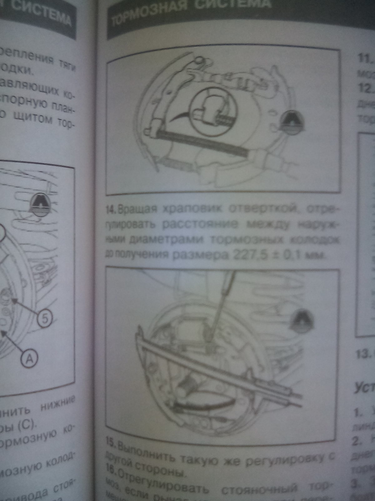

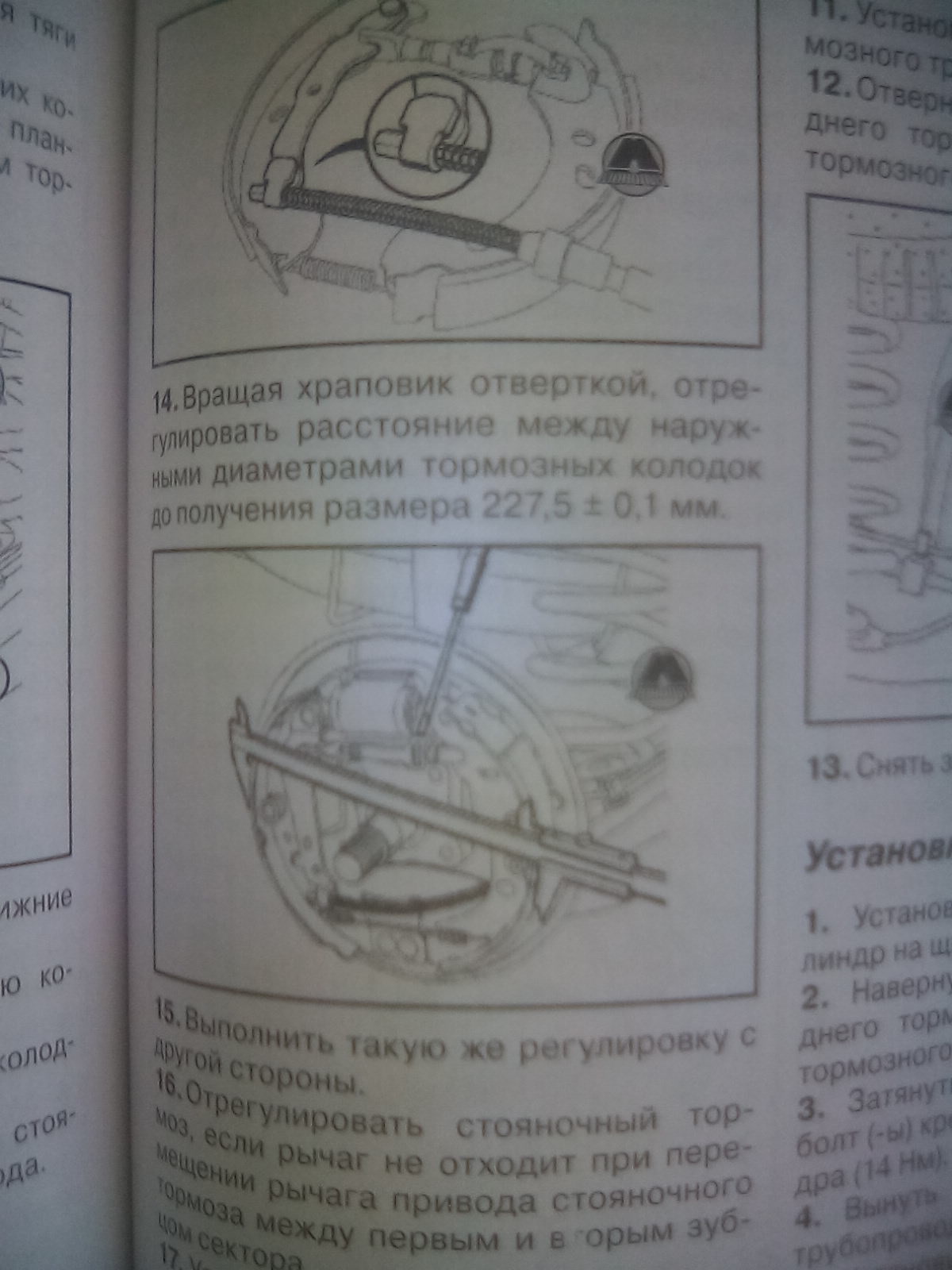

Регистрация: 21.03.2013
Сообщений: 4,942
Время онлайн: 11 мес. 4 д. 13 ч. 13 мин. 21 сек.
: 30440
Был(а): 24 Янв 2020 10:55
Адрес: Тамбовская обл
Re: Замена передних и задних тормозных колодок
Михалыч35 , вот фотки из книги...
Кароч все варианты верные, но в книге прописаны они в совокупности...
Выбирай какой тебе по душе
