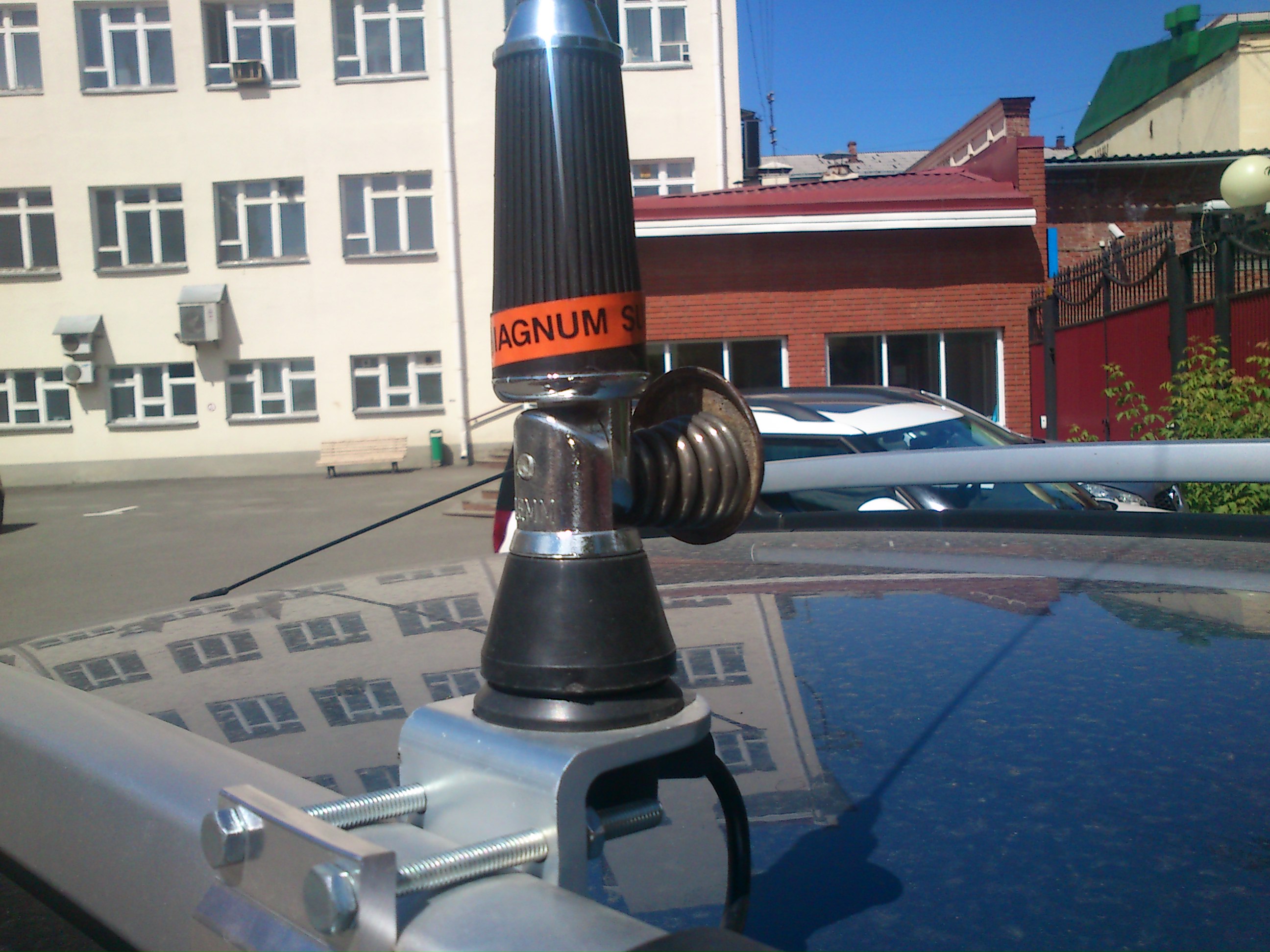

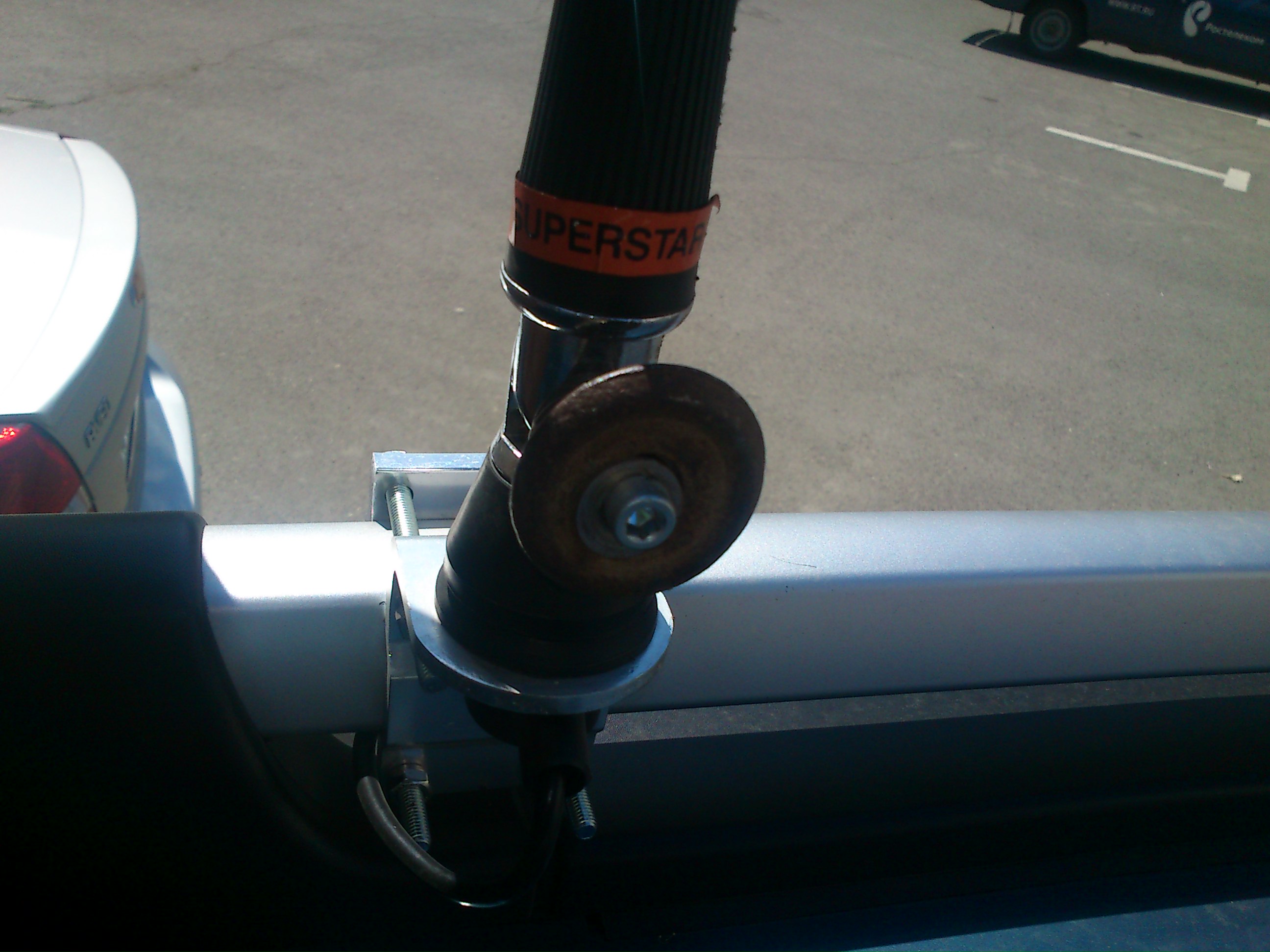

У меня сейчас сделано автоскладывание (идею позаимствовал на нашем СиБи-форуме (www.auto-cb18.ru)). Суть в том, что антенна и крепёж соединяются не намертво болтом, а болт через мощную пружину (в моём случае это пружина от катализатора для десятки) прижимает антенну к крепежу. Поэтому при попытке снести её веткой или рамой гаражных ворот она со щелчками складывается.
Фотку бы... Идея очень интересная.

Идея взята эта http://www.youtube.com/watch?v=PvSYdSvnqMM
Фотки не очень, снято на телефон.

Сообщение от iyago
Фотки не очень,
Фотки отличные! Спасибо, все стало ясно.

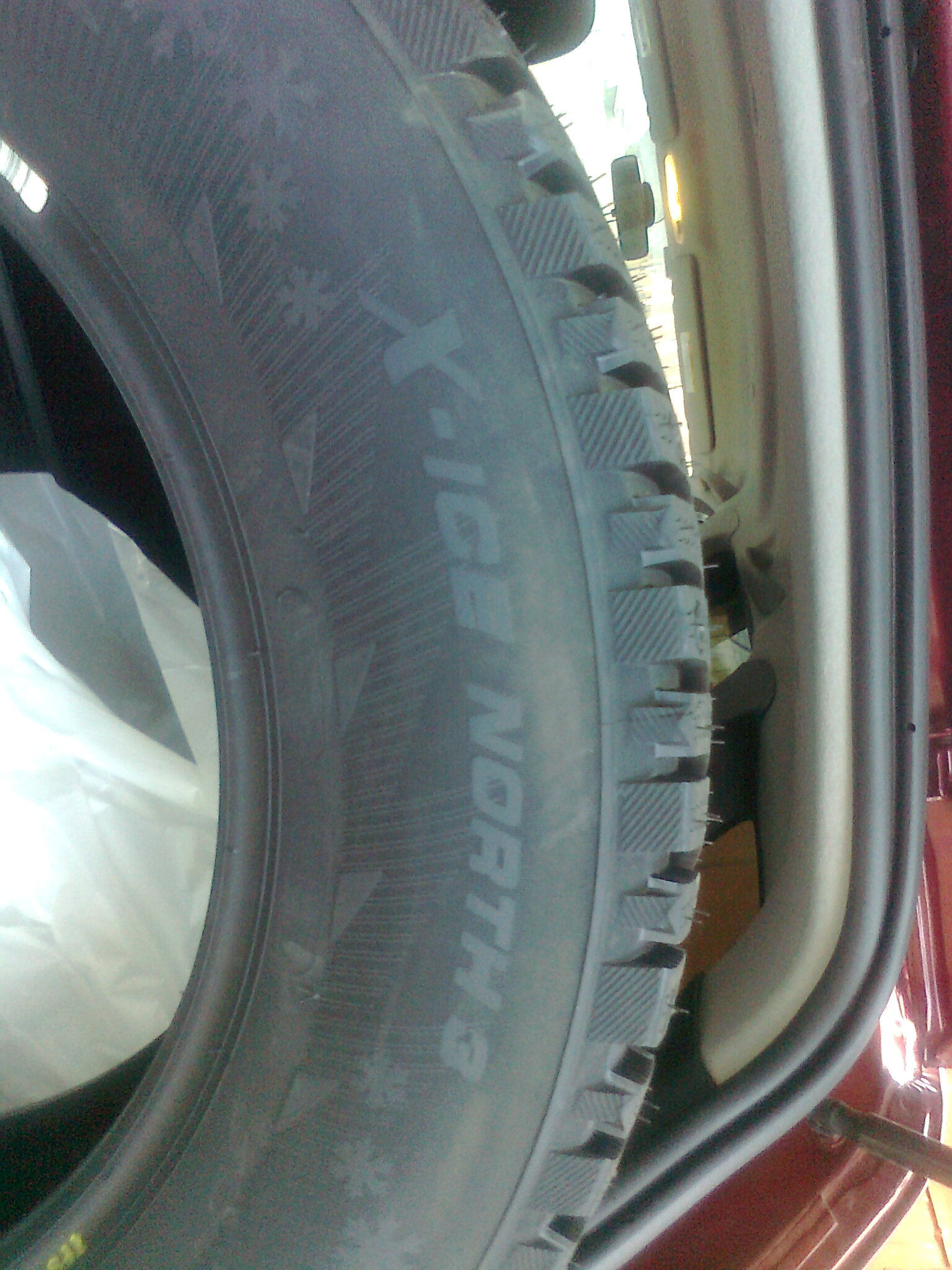

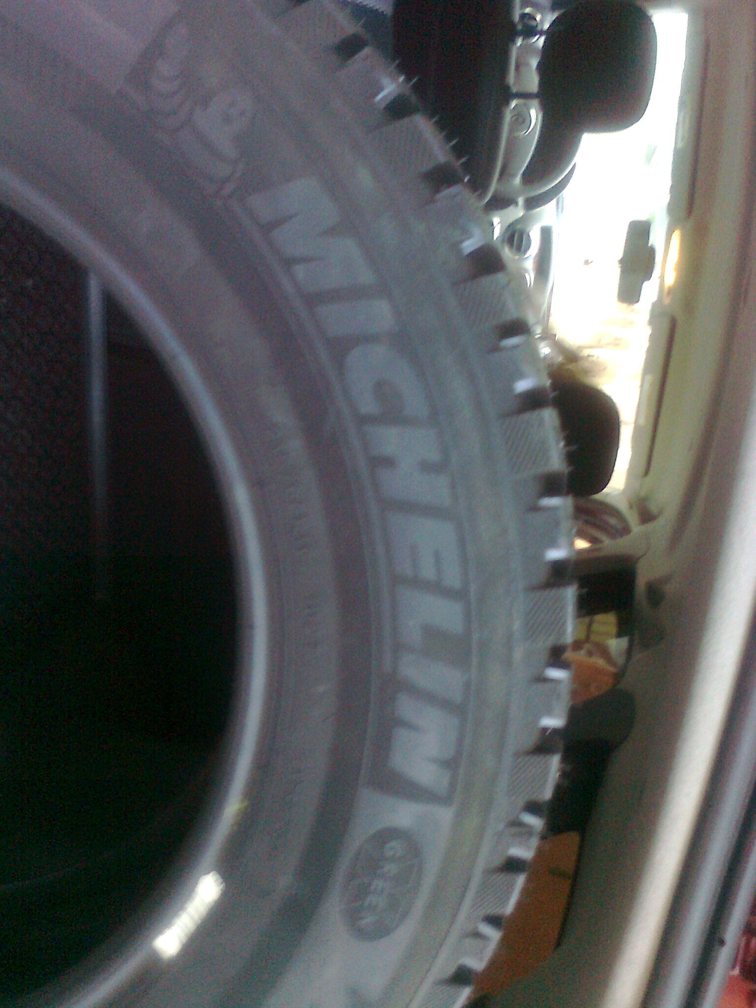

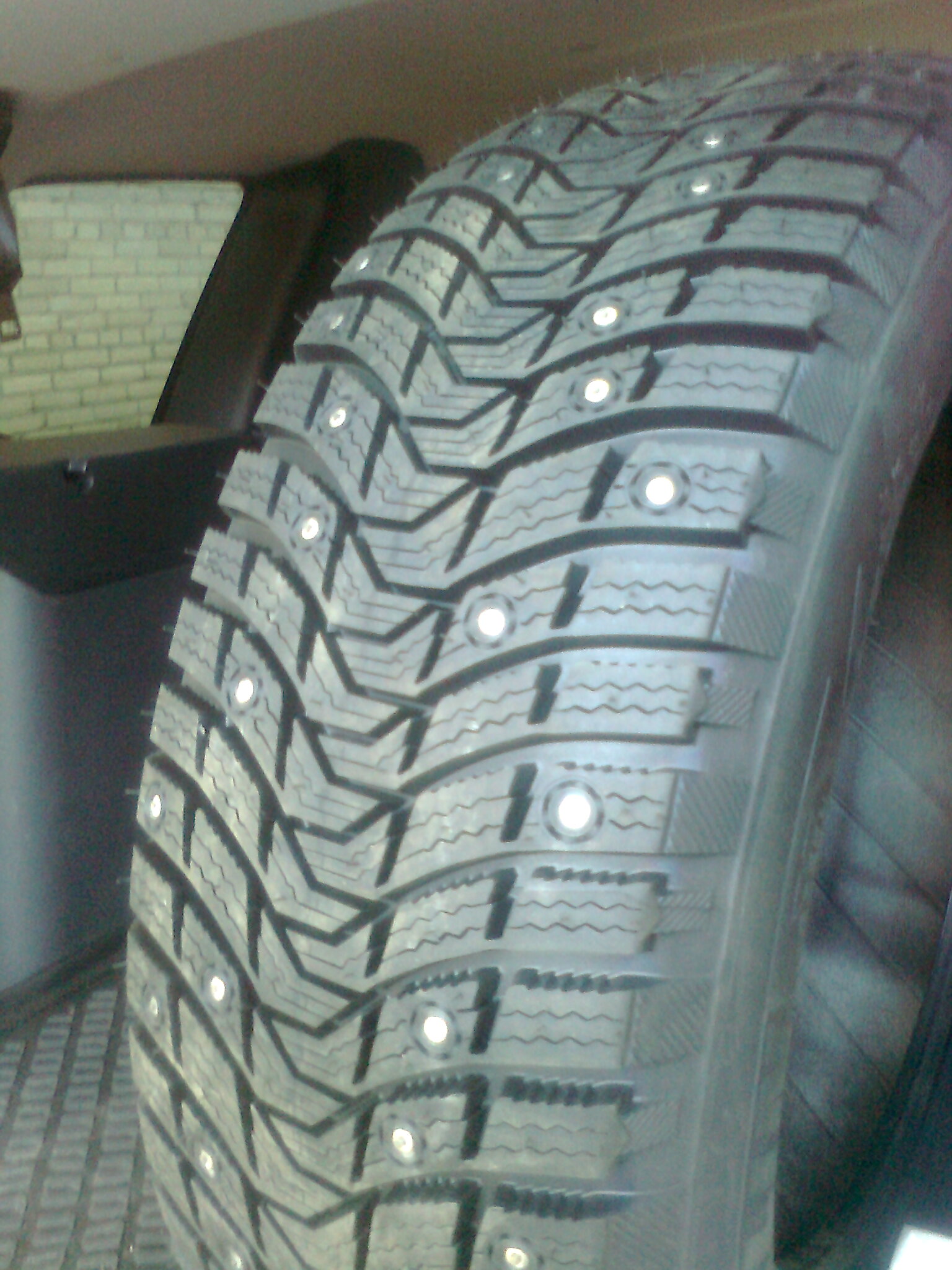

А я все таки предпочел приобресть зимнюю.
Вот такую.

Приобреталось в колеса-даром, пиши в яндексе выдаст адрес , цена 5320. Очень понравилось, заказал по телефону без всякой предоплаты в пятницу, в понедельник забрал. Можно рассчитаться кредиткой (не реклама).
