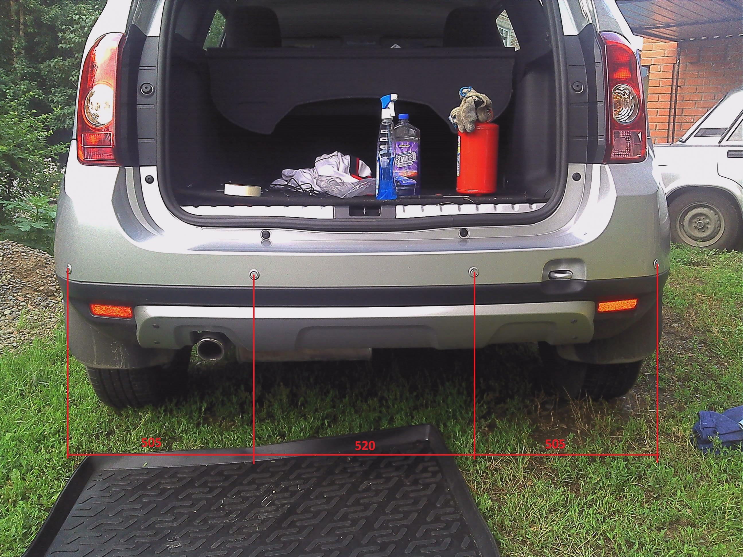

Всем доброго времени суток.
Modigar, а вот такое(да простит меня Игорь Zhiv это его фото) располжение будет нормально или крайние сильно задвинуты? Ну а с остальным думаю справлюсь.
На две машины ставил примерно с таким расположением, мне кажется немного перебор, на дастер не буду так сильно по углам разносить, хотя практика покажет, может это на фото так кажется что сильно в бок унесены. Тут свои плюсы и минусы есть, по темным дворам маневрировать с такми расположением датчиков не плохо, а вот по длинным коридорам гск запаривает.

Сообщение от Signum
По мне, так сильно задвинуты. Если учесть что у датчика "рупор" сигнала сам по себе имеет приличный угол, то слишком на много будет пищать.
При моем расположении крайних датчиков, чувствуется препятствие которое стоит в 50 см сзади и на 30-50 вбок. Т.е при парковке, если в кого то явно едешь, он будет пищать. Если уже выровнял машину, и вплотную проходишь, тогда не пищит. Ну и в черную полосу я ставил, видит бордюр 15-20 см с расстояния от 1.5 метра до почти 0.5 метра, т.е почти всегда.
