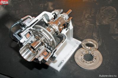

Прямо перед задним дифференциалом находится электронно-контролируемая муфта, которая позволяет передавать движение на обе оси — переднюю и заднюю. Основное сцепление муфты соединено с карданным валом, а управляющее сцепление — с задним мостом.
В контрольном сцеплении есть кулачковый механизм, состоящий из двух пластин с ассиметричными желобами с обеих сторон, разъединённых рядом шарикоподшипников. Чтобы привести в действие задний привод, управляющее сцепление включается электромагнитом, который вызывает замедление одной из пластин, позволяя подшипникам передвинуться на край канавок.
Это заставляет пластины разъединиться, что, в свою очередь, вызывает прикладывание усилия к основному сцеплению, и момент передаётся между двумя сцеплениями для придачи движения задним колёсам. Основное сцепление передаёт момент пропорционально току, приложенному к электромагниту и результирующему давлению зацепления. Ограничитель крутящего момента предотвращает передачу чрезмерного момента на задние колёса.
Когда выбран режим LOCK, управляющий блок даёт максимальный ток электромагниту. При этом пластины управляющего сцепления прикладывают максимальное давление к основному сцеплению, приводя к фиксированному, 50/50, распределению крутящего момента на низких скоростях.

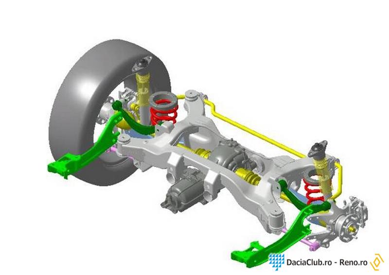

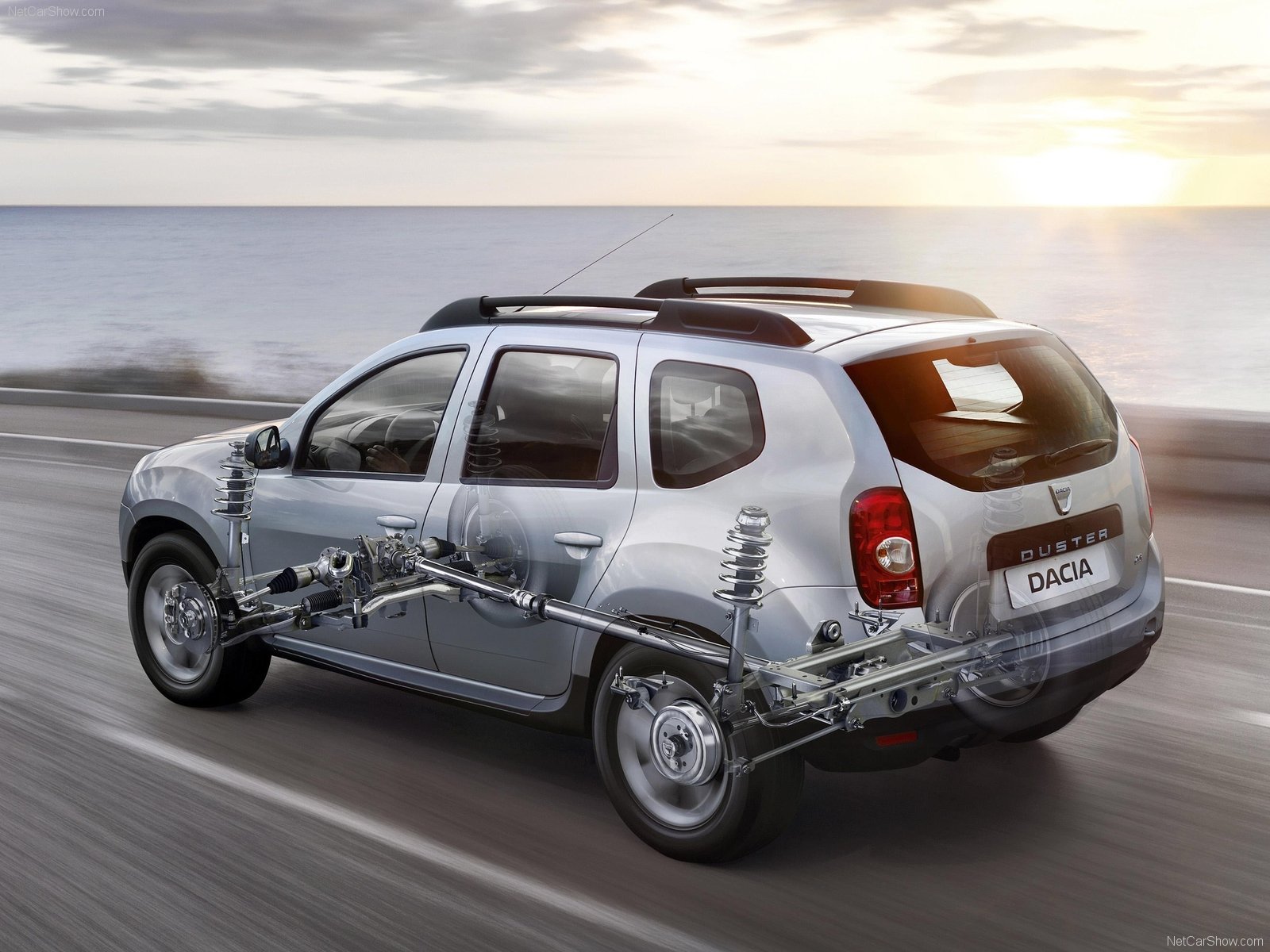

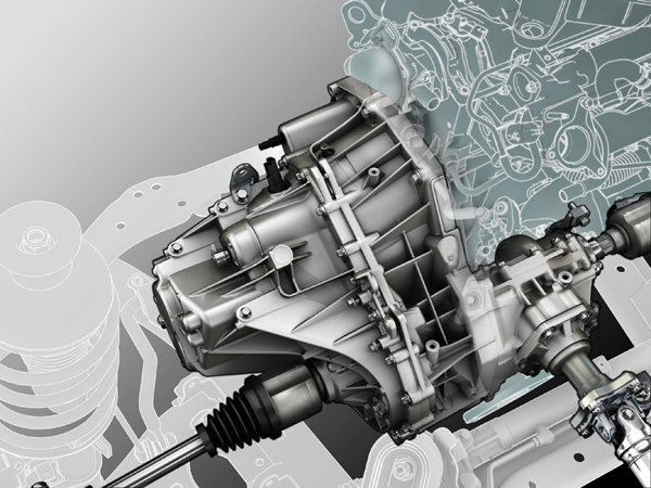

1. Коробка, дифференциал и вал отбора мощности на задние колеса.
2. Задняя подвеска, дифференциал и электромагнитная муфта.
3. Общий вид привода.
4. Электромагнитная муфта в разрезе.
Функцию межосевого дифференцала выплняет муфта

Тут по описанию разговор идет о электромагнитной муфте.
Вроде момент передается трением
Значит сцепление быстро сотреться; в режиме Lock она будет работать с пробуксовкой т.к. муфта выполняет функцию межосевого дифференциала.
И какой ресурс у неё ?

По команде автоматики или человека электромагниты срабатывают, втягивают какие-то шарики, а уже они заклинивают и прижимают пластины (пластин несколько штук), закрепленные на входном и выходном валах. Момент передается за счет этого.
Я так понял работу этой муфты.
Рекомендую поискать в интернете по фразе электромагнитная муфта - пользы будет больше.

Вряд ли. Пластины намертво прижимаются, они не скользят друг по другу, как в сцеплении. Вероятно поэтому ощущается момент подключения заднего привода. Ну так говорят в инете. От наших владельцев пока нет инфы. Наверное потому что не спрашивали...

Если намертво то это будет жесткая блокировка,а куда тогда будет деваться "циркулируящая мощность" ? Тогда будут проскальзывать шины и будут колебательные нагрузки на трансмиссию (как на Шниве если включить блокировку)

Это уже вопросы к спецам по механике. Я - инженер-электроник. В механике разбираюсь посредственно...

как я понял-блокировка жесткая в режиме lock. Блокируется межосевой дифференциал посредством электромагнитной муфты, которая жестко без проскальзывания передает момент на заднюю ось, сжимая шлицы(может зубчатое зацепление). По поводу проскальзывания-режим lock для дорог с тяжелым покрытием, при движении по которым допускается проскальзывание колес и крутится одно переднее и одно заднее колесо

Режим lock включает муфту вручную, в режиме авто муфту включает автоматика при пробуксовке передних колес.
