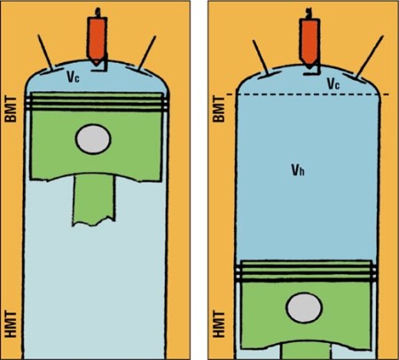

Где в ваших формуах объем камеры сгорания?
Согласно этой картинки ССж=Vh+Vc/Vc , где Vh - объем циллиндра, Vc - объем камеры сгорания.

Итого, по большому счету имеем, что, степень сжатия не зависит от диаметра цилиндра, а определяется размерами камеры сгорания.

Modigar
Опять нет, вся геометрия влияет на степень сжатия

Modigar
Нет, степень сжатия зависит как от объема(диаметра) циллиндра, так и от объема камеры сгорания, изменяя любой из этих показателей будет меняться степень сжатия, следовательно есть зависимость. Вообще как то неожиданно, что после всего написанного выше всеми участниками, до сих пор нет понимания зависимости, таких на первый взгляд, простых вещей.

МАКС31RUS
При разных диаметрах цилиндра можно получить одинаковые степени сжатия, и наоборот, как видим на примере дивигателя F4R, при одинаковых диаметрах, получаются разные степени сжатия.

Modigar
И одинакомом ходе, добавим. Разные степени сжатия получаются за счет разного объема камеры сгорания, ну как раньше прокладки ставили дополнительные на классику для работы на 76-м бензине.

Modigar
Можно получить, но вы написали, что на степень сжатия не влияет объем камеры сгорания и диаметр циллиндра(хотя что нам дает диаметр без величины хода поршня), как можно узнать степень сжатия не принимая во внимание эти величины? ответ прост никак.
Разные степени сжатия при одинаковых диаметрах(объемах)циллиндра получаются из-за разных объемов камер сгорания.

МАКС31RUS
Я коментировал больше про диаметр поршня. На счте объема камеры сгорания был не прав.

Strusto
А диаметр, а объем камеры сгорания, конечно не влияют на степень сжатия
Обязательно влияют точнее участвую в расчетах, я же написал "Основной", значит не единственный. Зачем напрягать людей лишней информацией.
Надо было вообще, ни чего не писать, вон как народ "разошелся".

Olejek
Что значит-основной? Когда все три параметра: диаметр, ход и объем камеры сгорания влияют на степень сжатия, без любого из них ее не сосчитать
---------- Добавлено в 15:23 ---------- Предыдущее написано было в 15:21 ----------
Olejek
Наоборот, полезно, народ разобрался, что такое степень сжатия и как она определяется

Strusto
Ну можно пояснить так: основной значит самый большой (объемный) параметр. Ход поршня, вон какой большой ( в нашем моторе), диаметр поменьше, а камера совсем маленькая

Господа, вы реально развезли тему не о чем. Что за споры...
Вся суть раскрывается в самом определении понятия "степень сжатия":
отношение полного ОБЪЕМА цилиндра к ОБЪЕМУ камеры сгорания.
просто вспоминаем что такое ОБЪЕМ, и становится совершенно очевидным что все параметры (диаметр цилиндра, ход поршня, форма камеры сгорания, форма выемок в поршне) влияют на степень сжатия.
Скажите а сейчас вы уже можете сказать каким путем рено сделал из 9.8,не теоретически,11.0?
Для чего тоже интересно,но не существенно.
