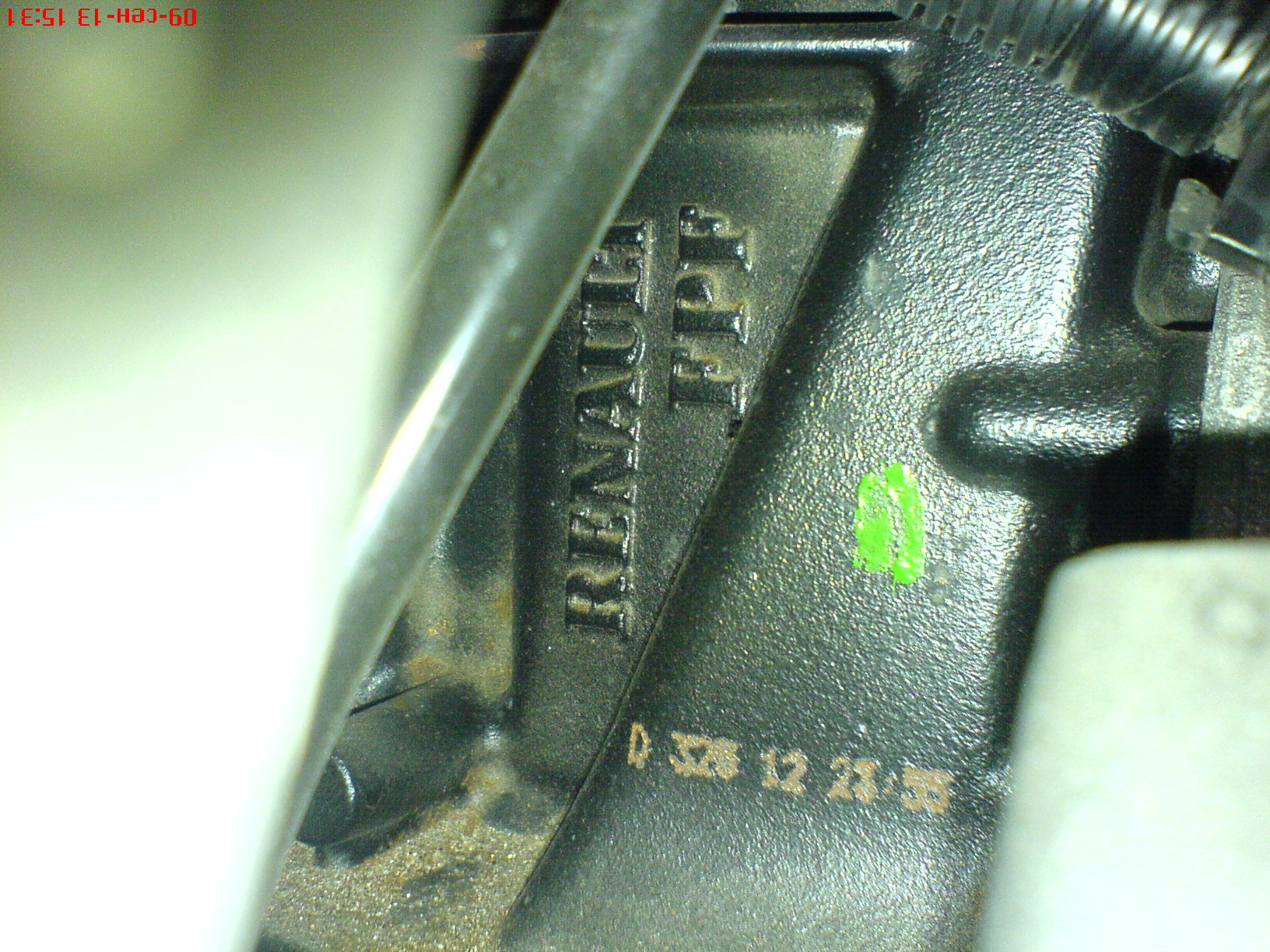

Давайте отпишемся у кого какой индекс двигателя??? Определим реальную степень сжатия наших движков.
Индекс ищем:
http://s019.radikal.ru/i627/1309/fb/749438dcdf34.jpg
далее
http://s020.radikal.ru/i717/1309/c5/62567a1dddd5.jpg

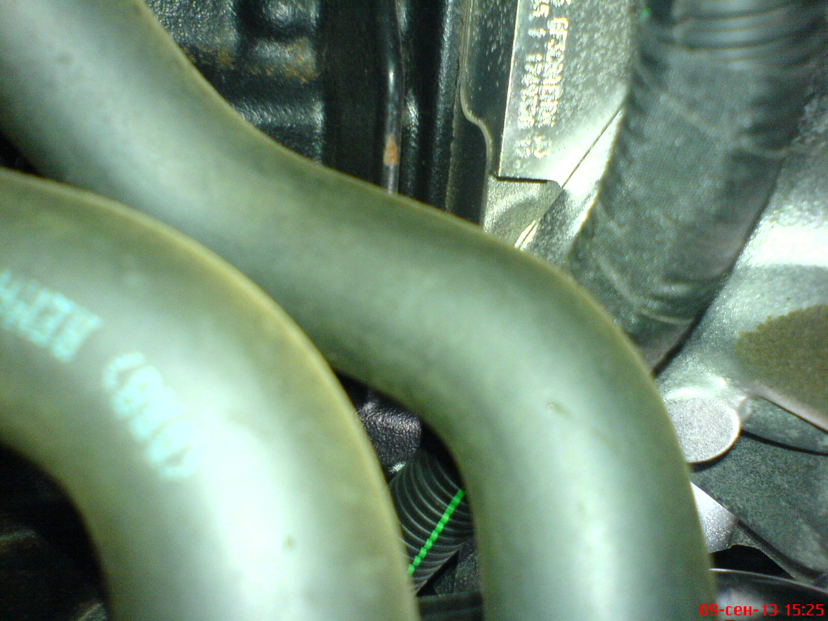

Лазил, искал, пытался с мобильника сделать фото, но что то не получается. Подлезть сложно и не понятно, где точно, то место с табличкой. Какие то фото получились, но что на них не понятно. Может кто внятную фотку выложит?

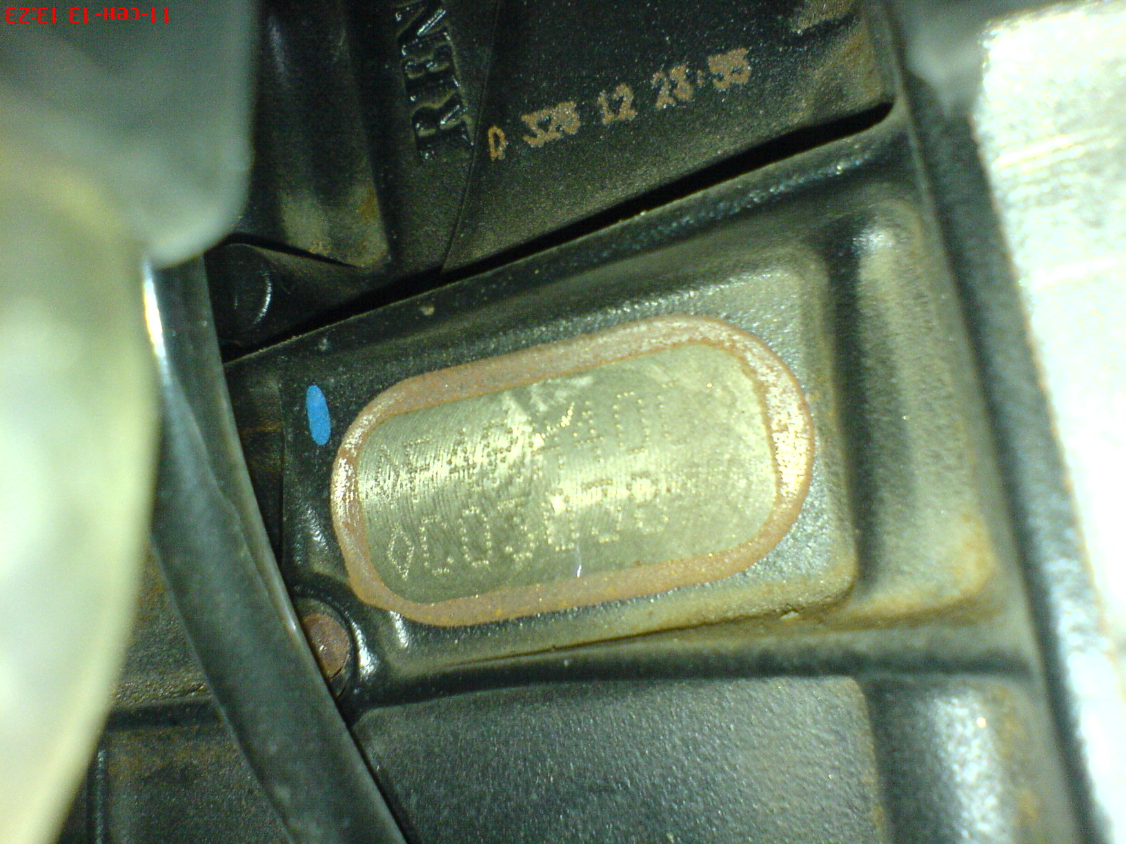

Со второй попытки получилось, индекс 400, в таблице такого нет.

Фото перевернул, днем с смартфона выкладывал, как не переворачивал при вложении кверху ногами получалось. В общем в моем случае применить полученную инфу с таблички не представляется возможным. К вышеуказанным таблицам ни как не относится. Насколько я смог прочитать в верхней строчке - F4PA400.
А как хотелось увидеть индекс со степенью сжатия 9.5 и начать заливать 92 бензин. Может все таки, кто-ни будь раскроет секрет индексов двигателя.
