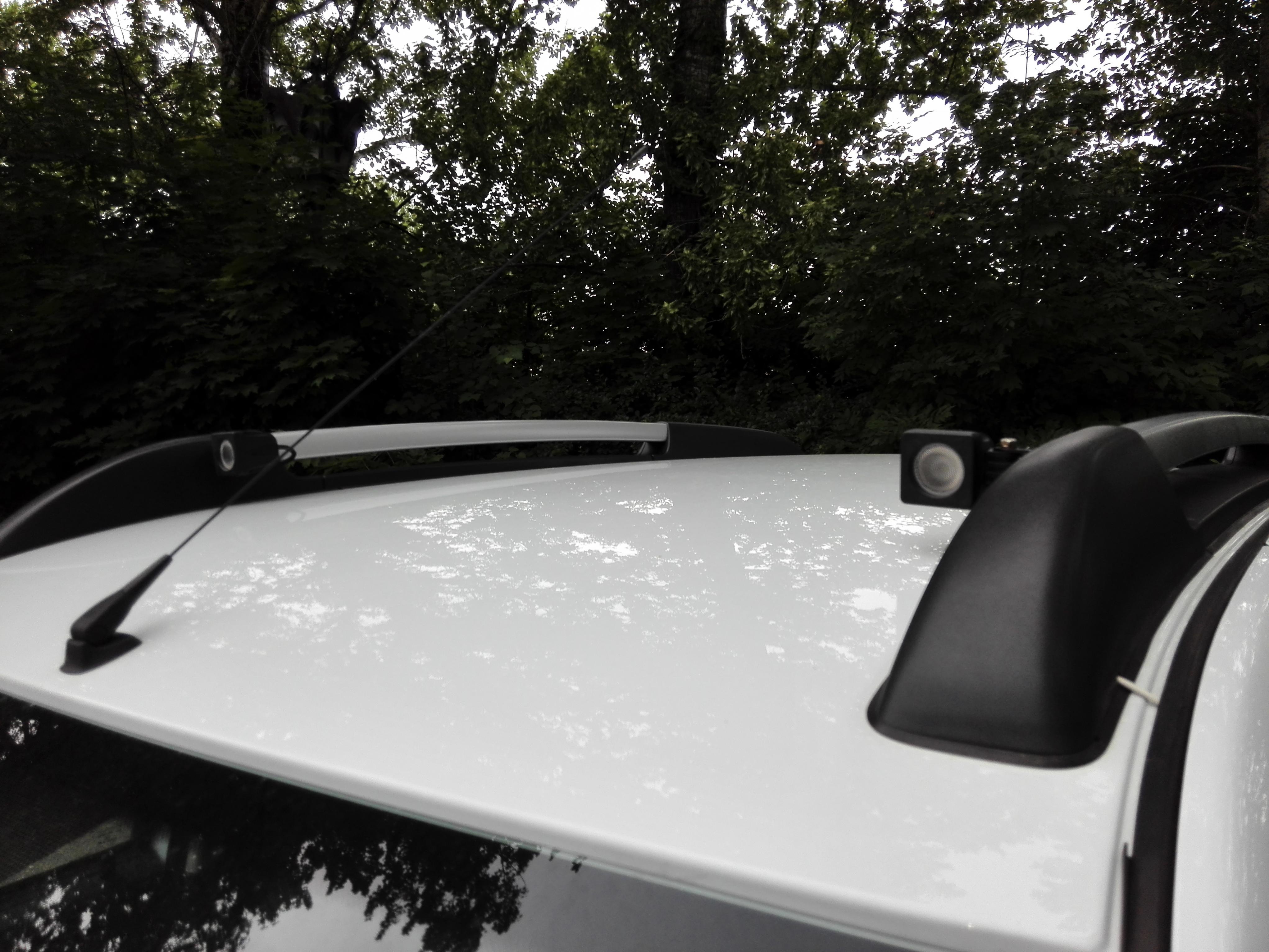

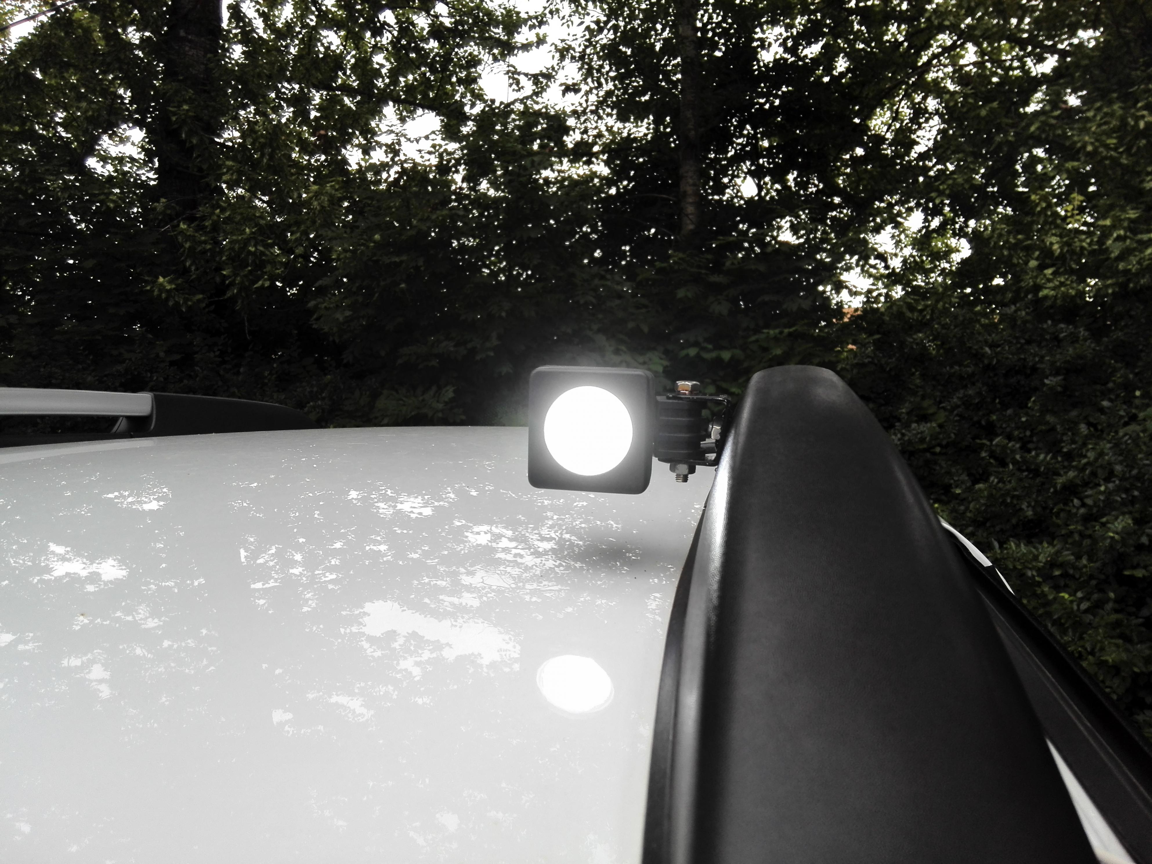

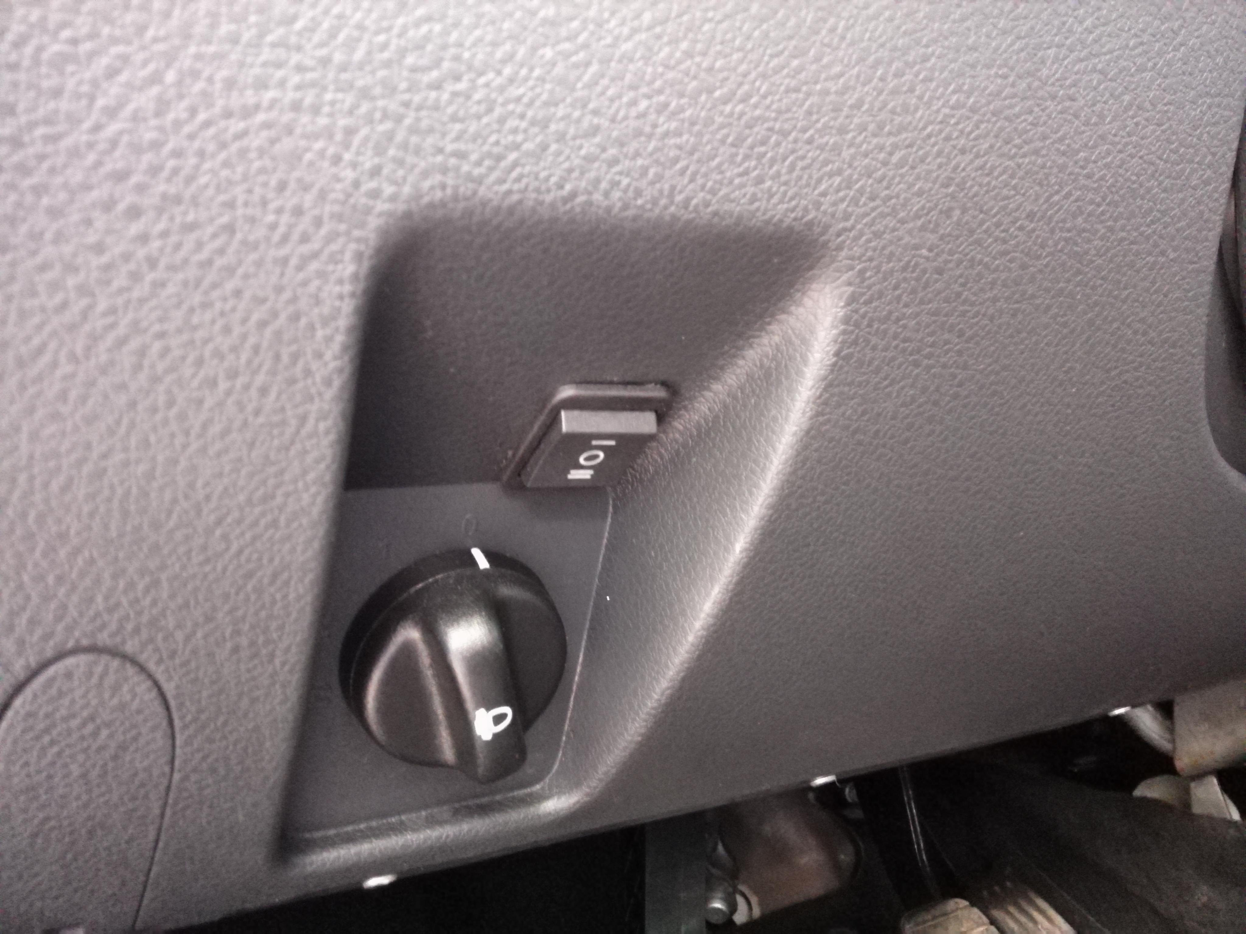

Вот мое приобретение,ну очень захотелось.Диодные 10W,клавиша на три положения 1.постоянный свет 2.все отключено 3.параллельно с дальним.
Сильно не пинайте.

Stas2104, еще бы их крепление поближе быыыыы

[QUOTE=atom1982;704751]Stas2104, еще бы их крепление поближе быыыыы
Завтра сфоткаю,опишу болт М6 под накладкой,рэйлинг на сквозь сверлил

Stas2104, ночью как светят? Капот не засвечивают?

Засвет есть,свет обьемный покупал,есть такие же но лучом.Покупал тут http://www.aliexpress.com/snapshot/6...66733926457649

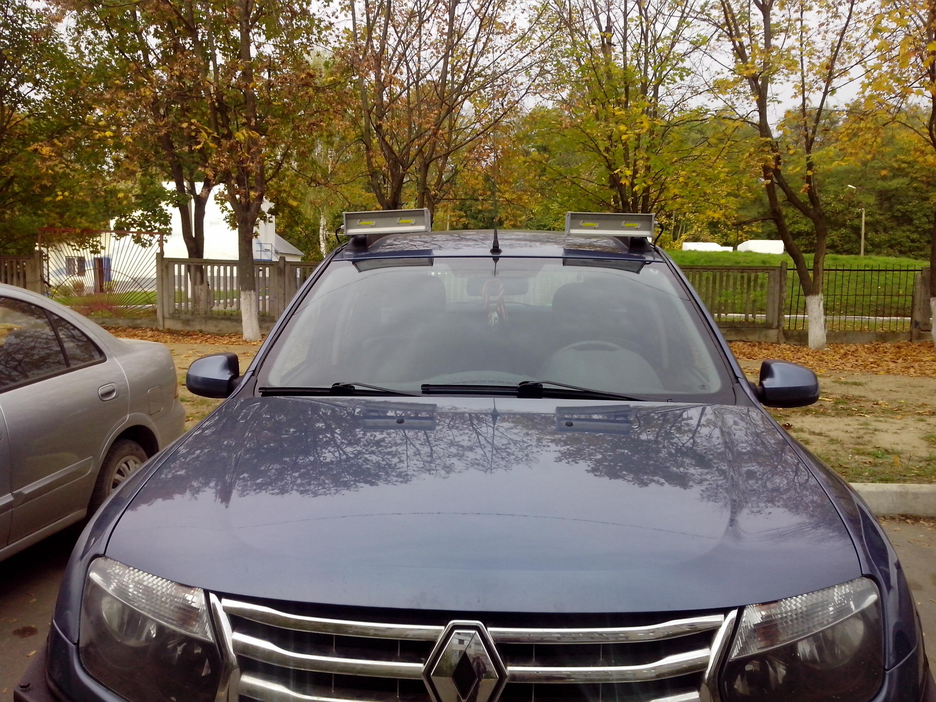

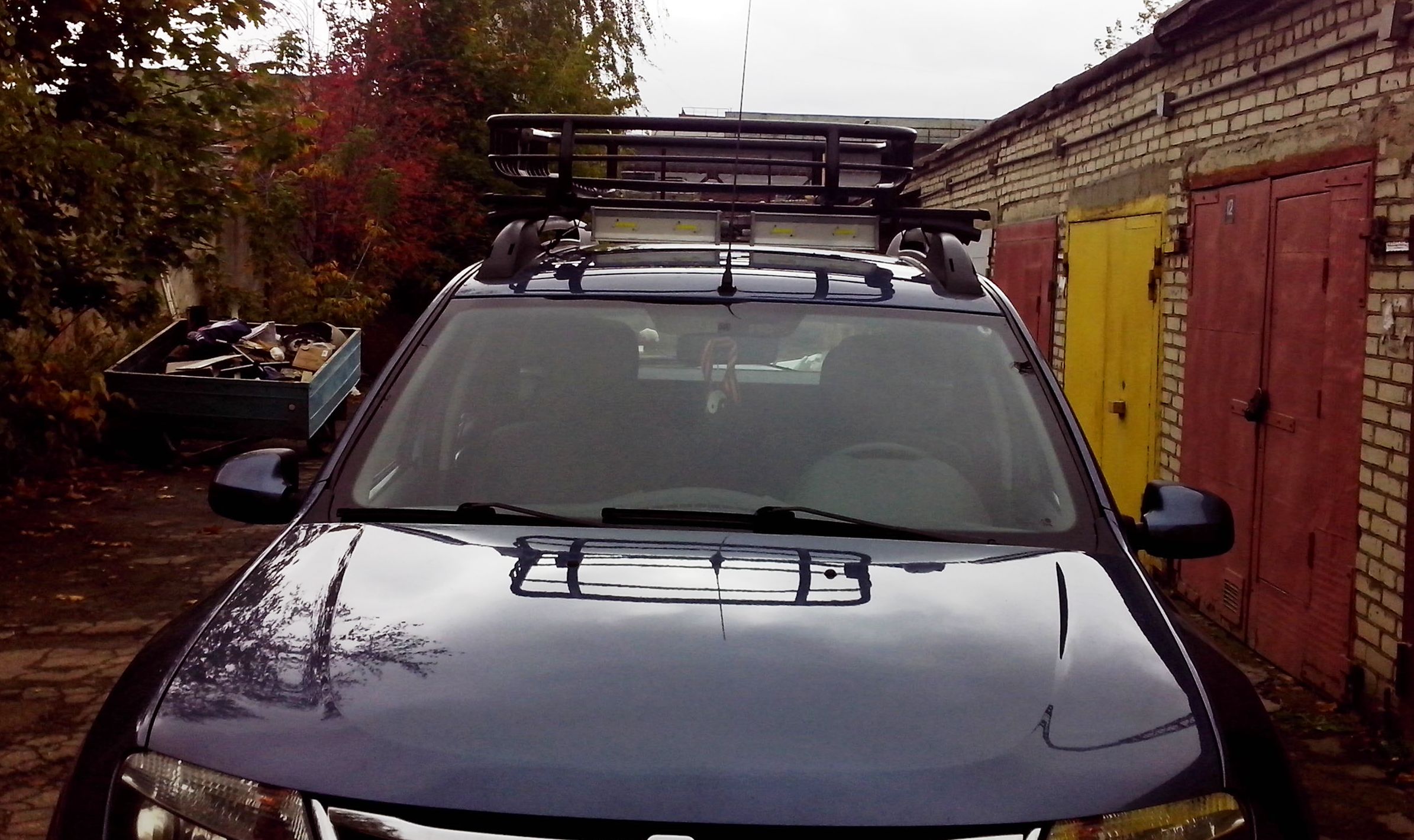

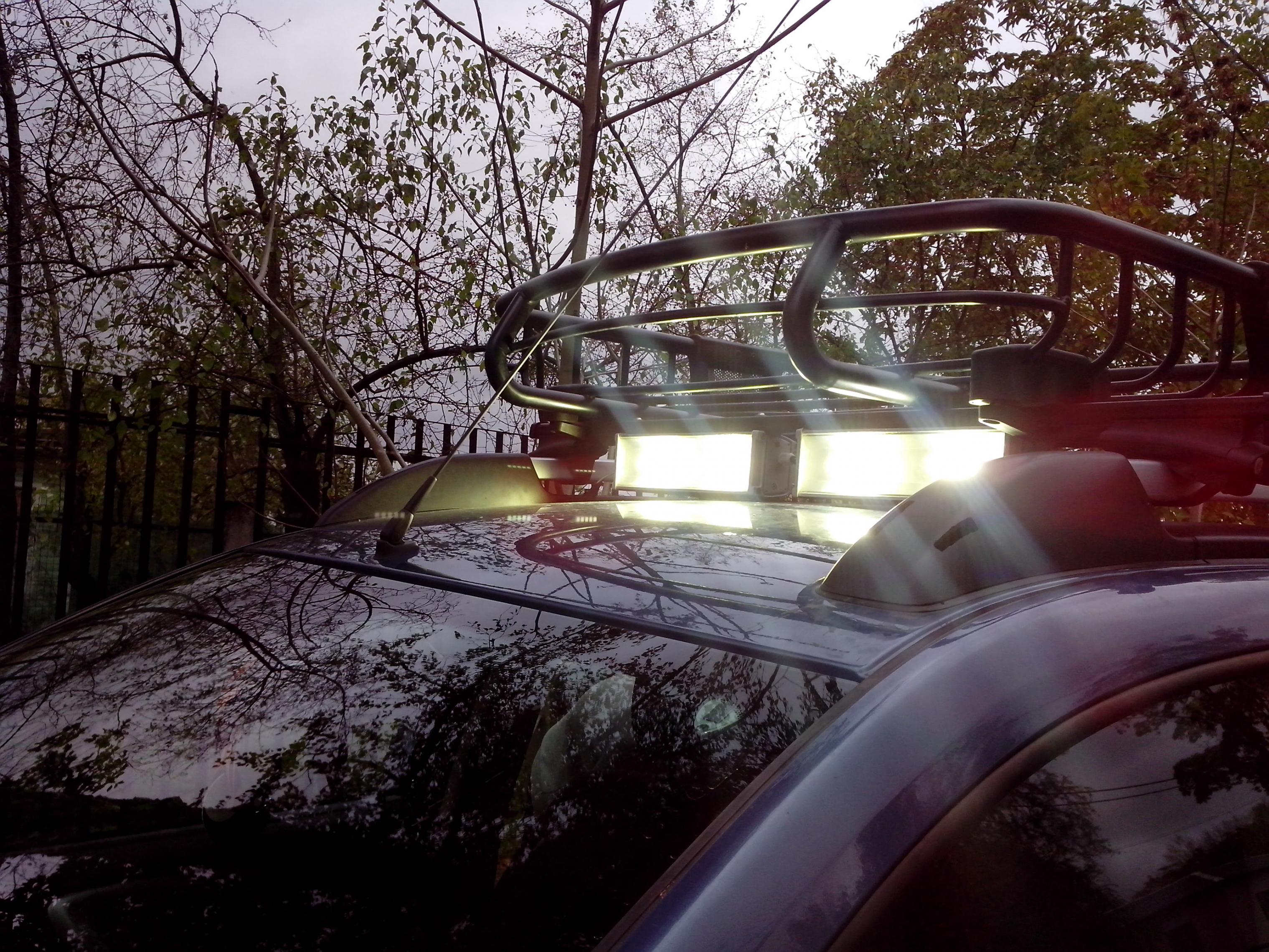

Старый 29.09.2015, 10:50   #56
Panzerschreck
Аватар для Panzerschreck
Был(а): 22 фев 2025 20:19
Адрес: Жуковский МО
По умолчанию Re: Дополнительный свет на крышу(рейлинги).
После знакомства с нашим одноклубником lk5896
появилась идея поставить еще один дополнительный свет - теперь уже люстру на крышу моего авто. Причем не такую как у всех.
Поначалу решили поставить в передние части релингов, результат не впечатлил:
сильнейшая засветка лобового стекла и капота, неэстетичный внешний вид.
Вторая попытка увенчалась успехом, фонари были закреплены снизу тулевской поперечины. В итоге все получилось как надо - мощный рассеяный свет, отличное освещение обочин. Суммарная мощность 80 Вт, количество люменов впечатляет.
При использовании совместно с дополнительным ближним все видно как днем.
К сожалению, фото со смартфона не могут передать всей полноты картины.
Больше фото здесь http://www.dusterclubs.ru/vb/album.php?albumid=961
