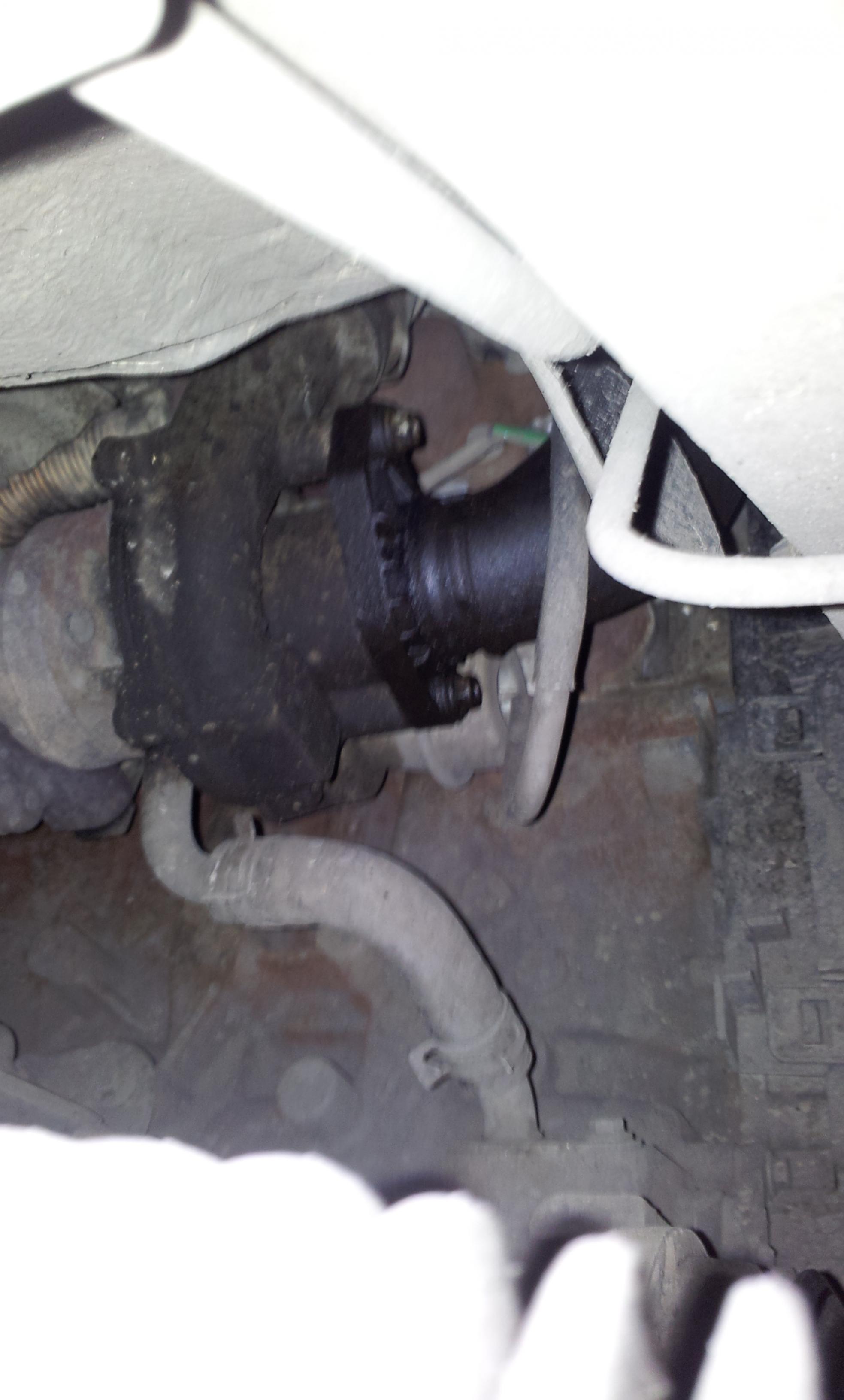

Запотевание турбины.
Сегодня лазил под авто и вот,что увидел (на фото).
Господа трактористы, гляньте ка у себя и по возможности сфотографируйте.
Пробег 13000 км., вот думаю,начинать беспокоиться или нет?

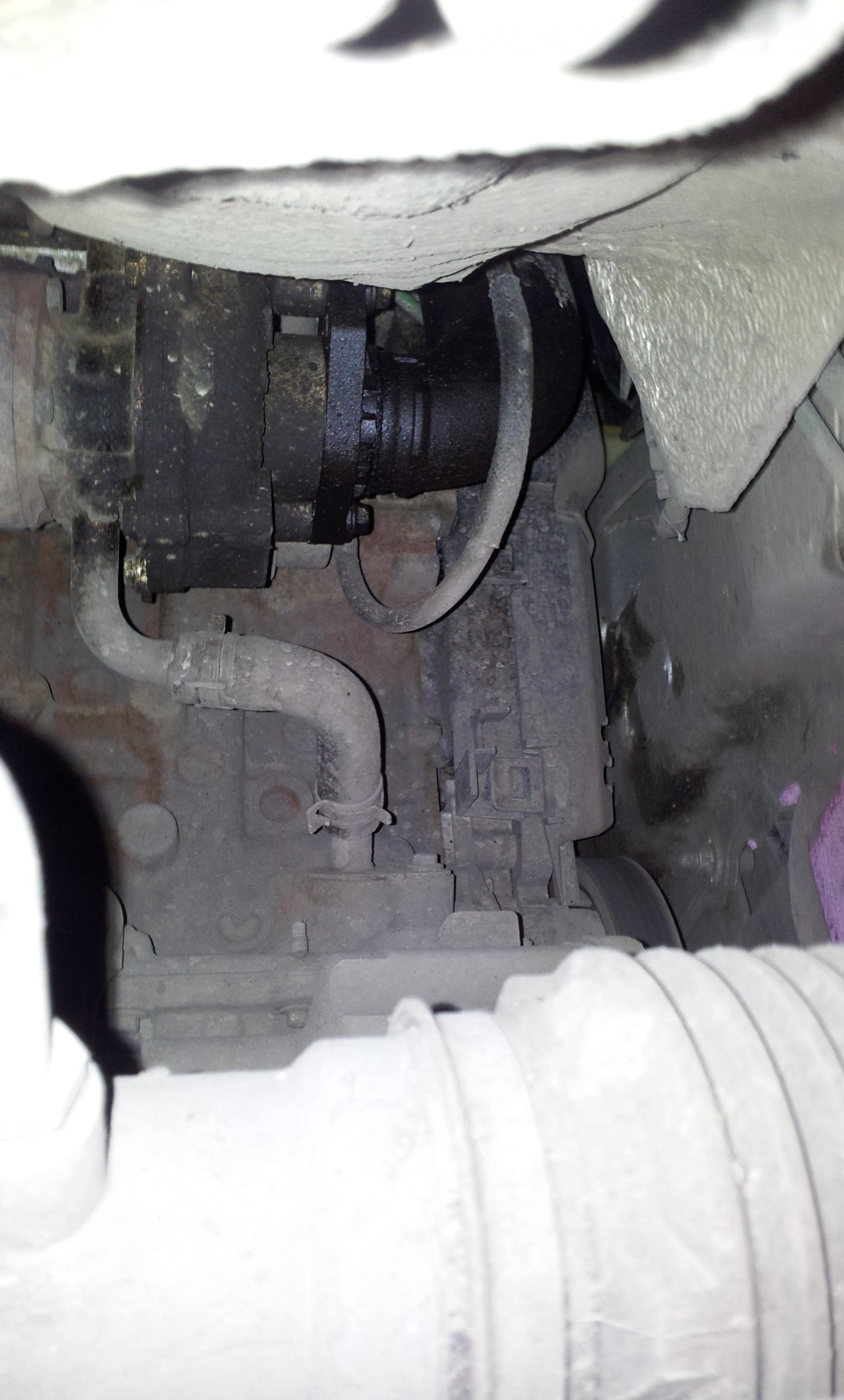

Пробег около 6 т. Уровень масла мах. по самое риску.

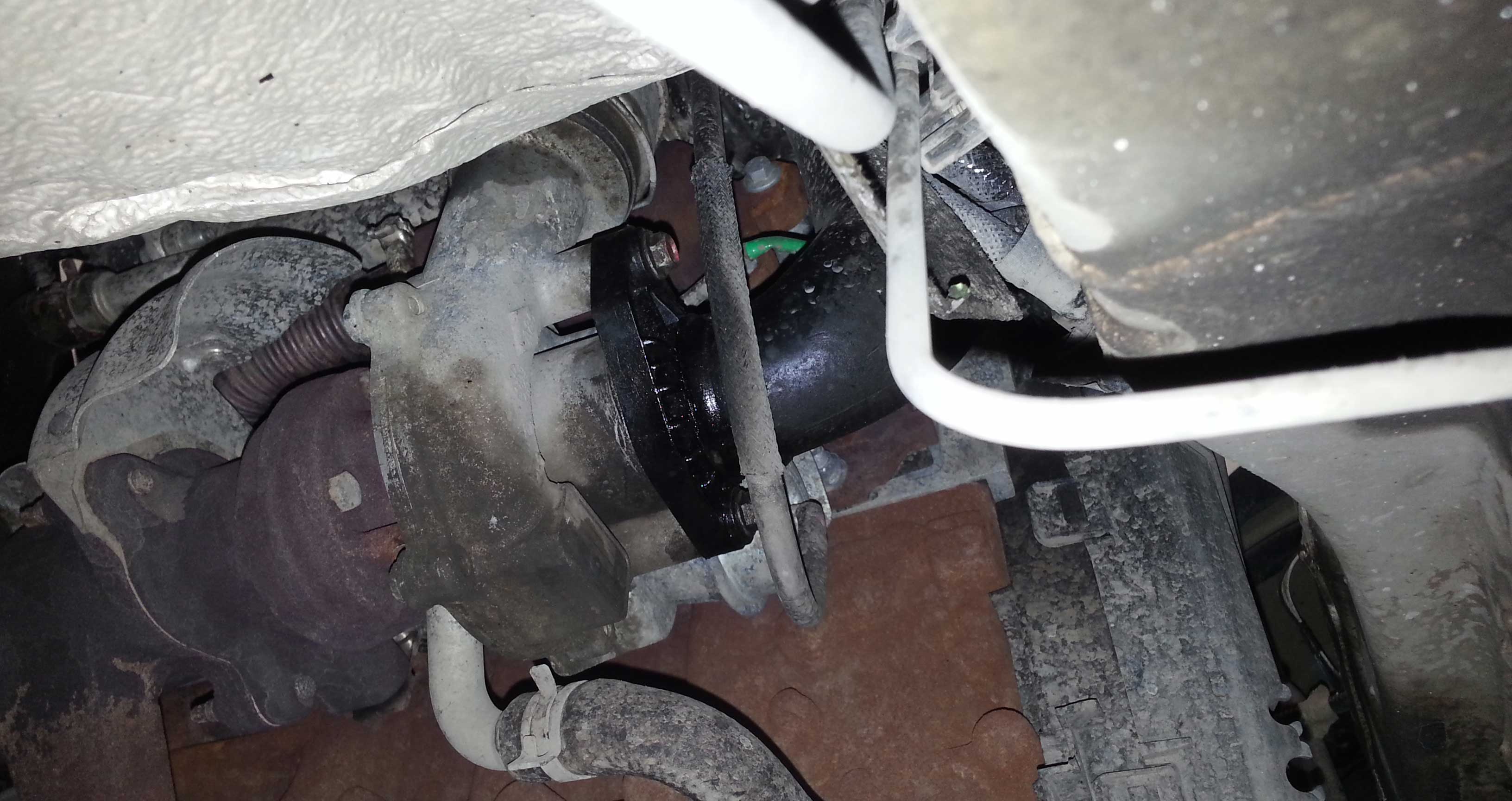

Пробег 11700, масло на верхней метке.
Lex1187, залезть снизу для меня проблема. Ни ямы, ни эстакады. Как колёса зимние ставил, так и сфоткал.
На вашем месте я бы тоже к дилеру поехал. И потребовал на руки заказ-наряд и официальный ответ на бумаге, пусть это и денег стоить будет. Если в будущем что-то не так пойдёт, обращался - обращался, тогда сказали - нормально. Вот бумаги.
У вас конечно покрасивше  ...
Но вижу, вы в другой теме пишите про наличие масла в верхнем патрубке. Надо будет как то и у себя глянунть. Возможно масло там присутствует у всех, а проявляется наружу в зависимости от плотности соединений?

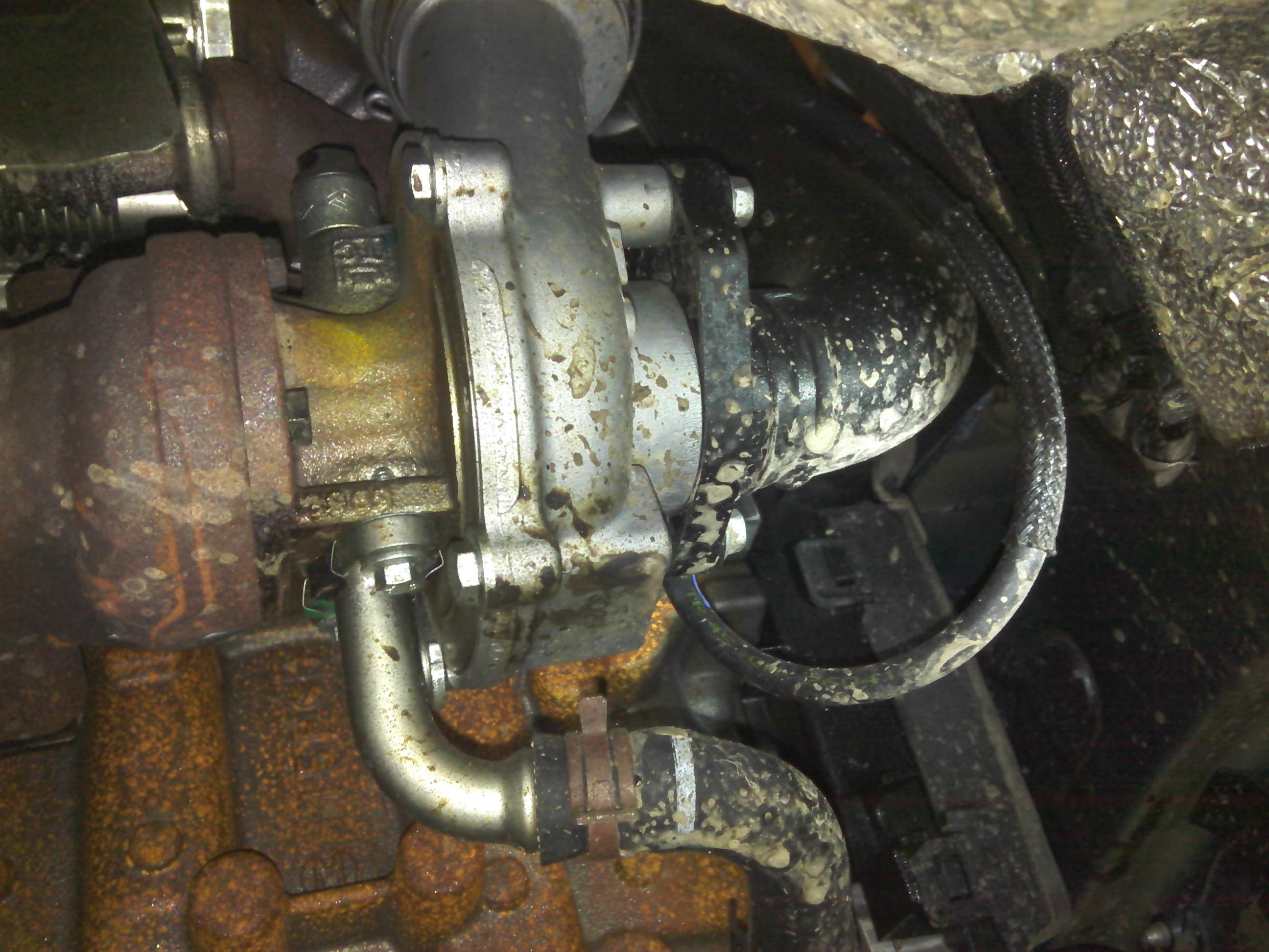

Насколько я понял там вообще прокладок нет между корпусами, поэтому то масло и просачивается. Другой вопрос почему оно там оказывается, причём не у всех и как минимум после примерно +/- 10 000 пробега?
57 000 км

Решил фото своей турбины присовокупить.
