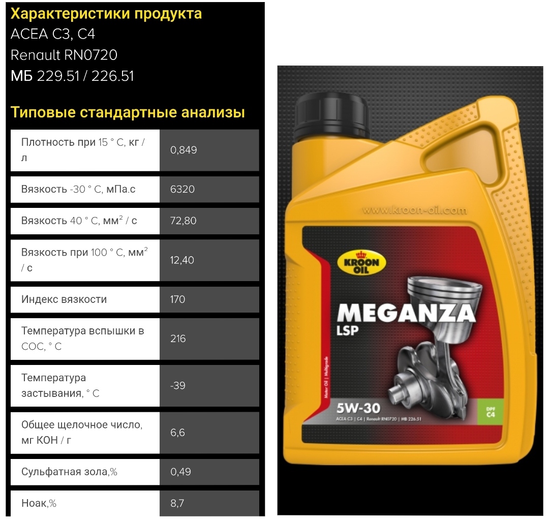

Кто что скажет про это масло Meganza LSP 5W-30 допуски рено все есть С4 0720
Если оригинал, то отличное)))

Сообщение от Madi Посмотреть сообщение
Ещё бы на "русский" перевели, что означают результаты в сравнении с другими С4 и С3.
А что там переводить. Проитвоизносных и проитвозадирных присадок столько(мало), что в мотоцикл (оставим в сторону вязкость) такое было бы заливать запрещено согласно спецификации JASO.
Моющих присадок 1/3 от полноценного полнозольника.
Других присадок (ну кроме противовспенивающих, депрессорных и т.п.), современных модификаторов трения нет. Если сравнить с топовой линейкой EDGE от Castrol, то данное масло в мире машин имело бы следующую комплектацию: без кондиционера, с ручныи стеклоподъемниками, без подогрева сидений, с неокрашенным бампером, без полного привода, без противотуманных фар, без навигации и т.п.
Короче качественное С3 5w-40 (0w-40) от любого бренда, которому вы доверяете будет гораздо лучше. Да, не опечатался 5w-40, а не 5w-30.
