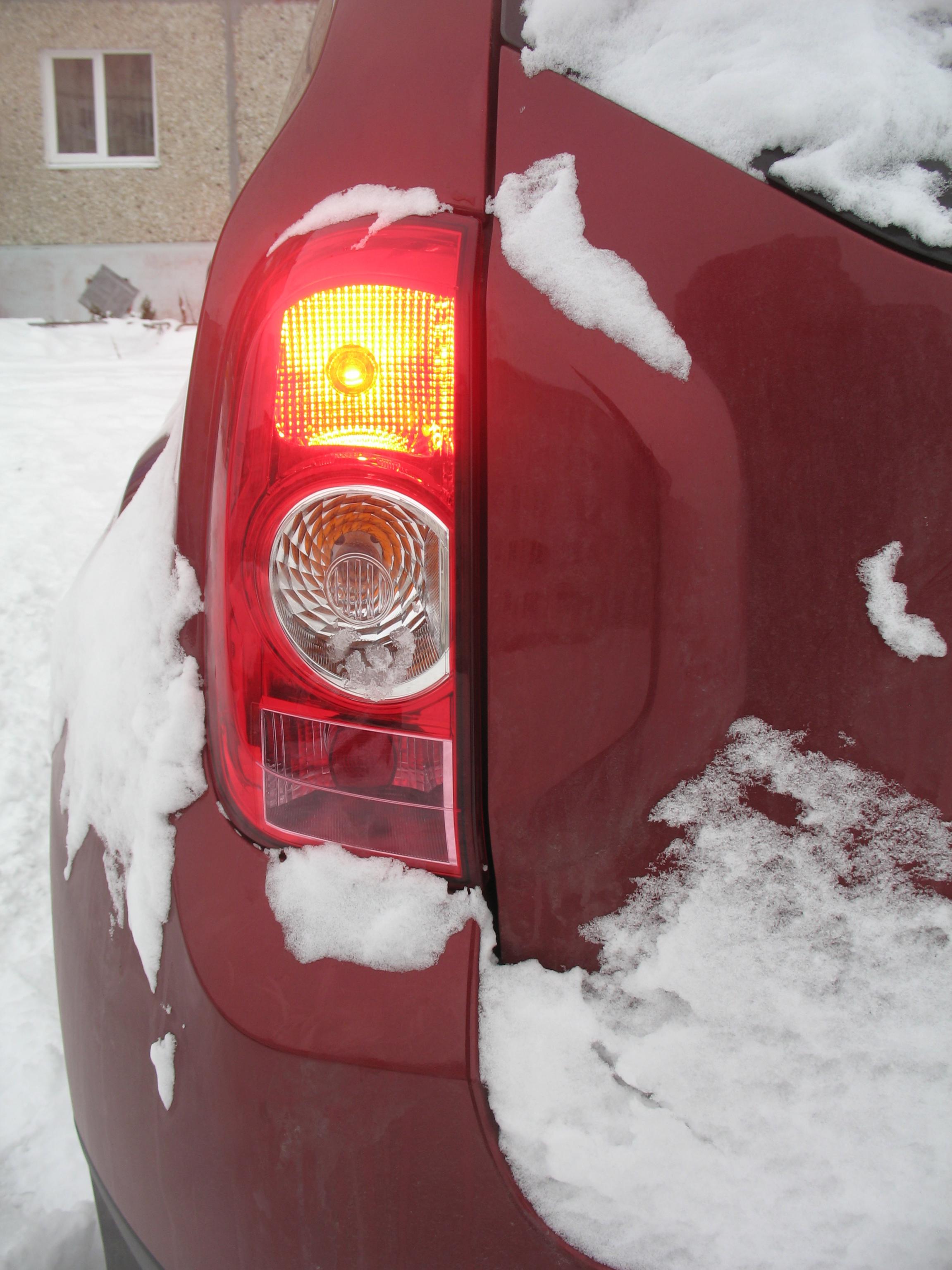

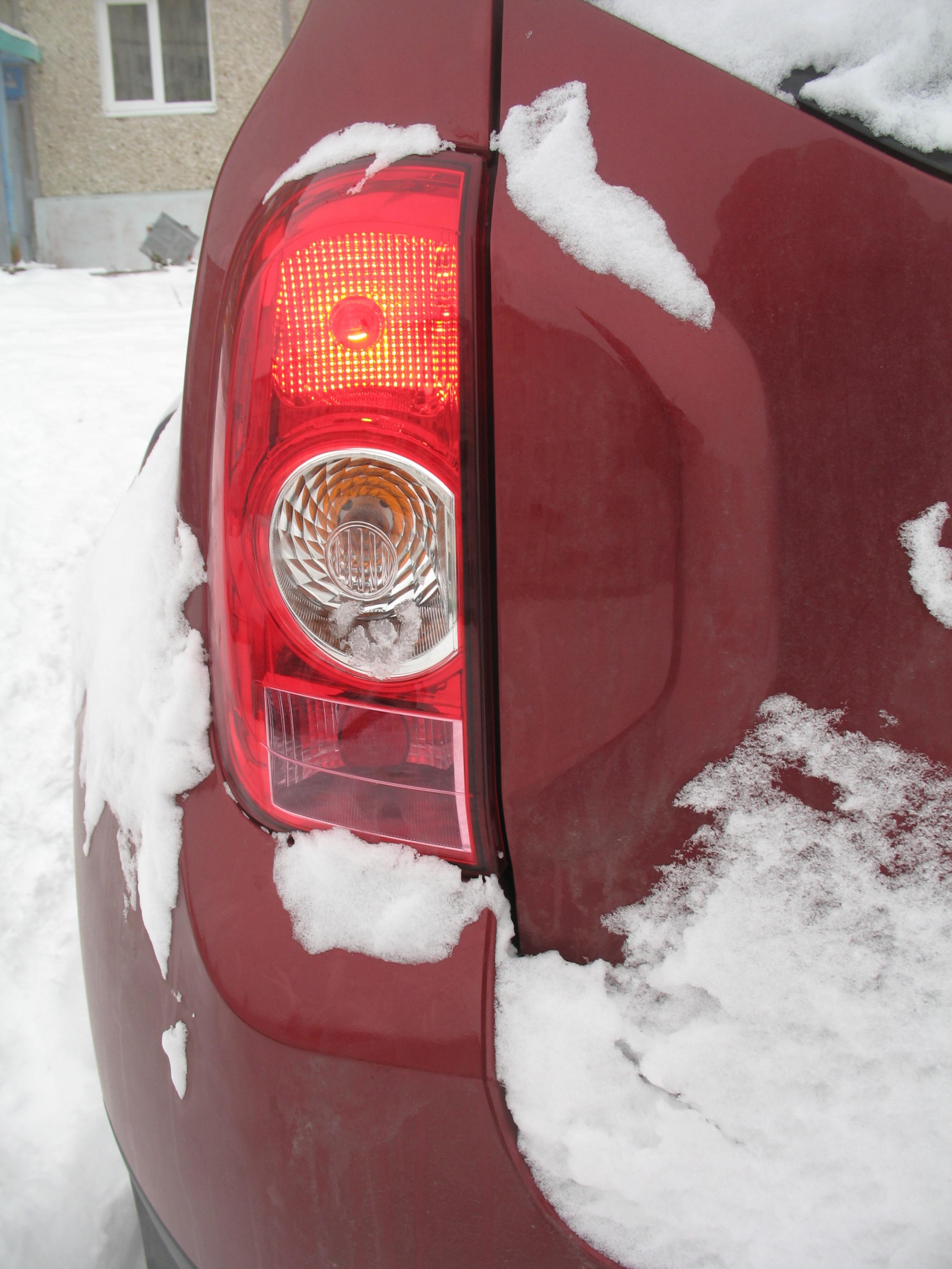

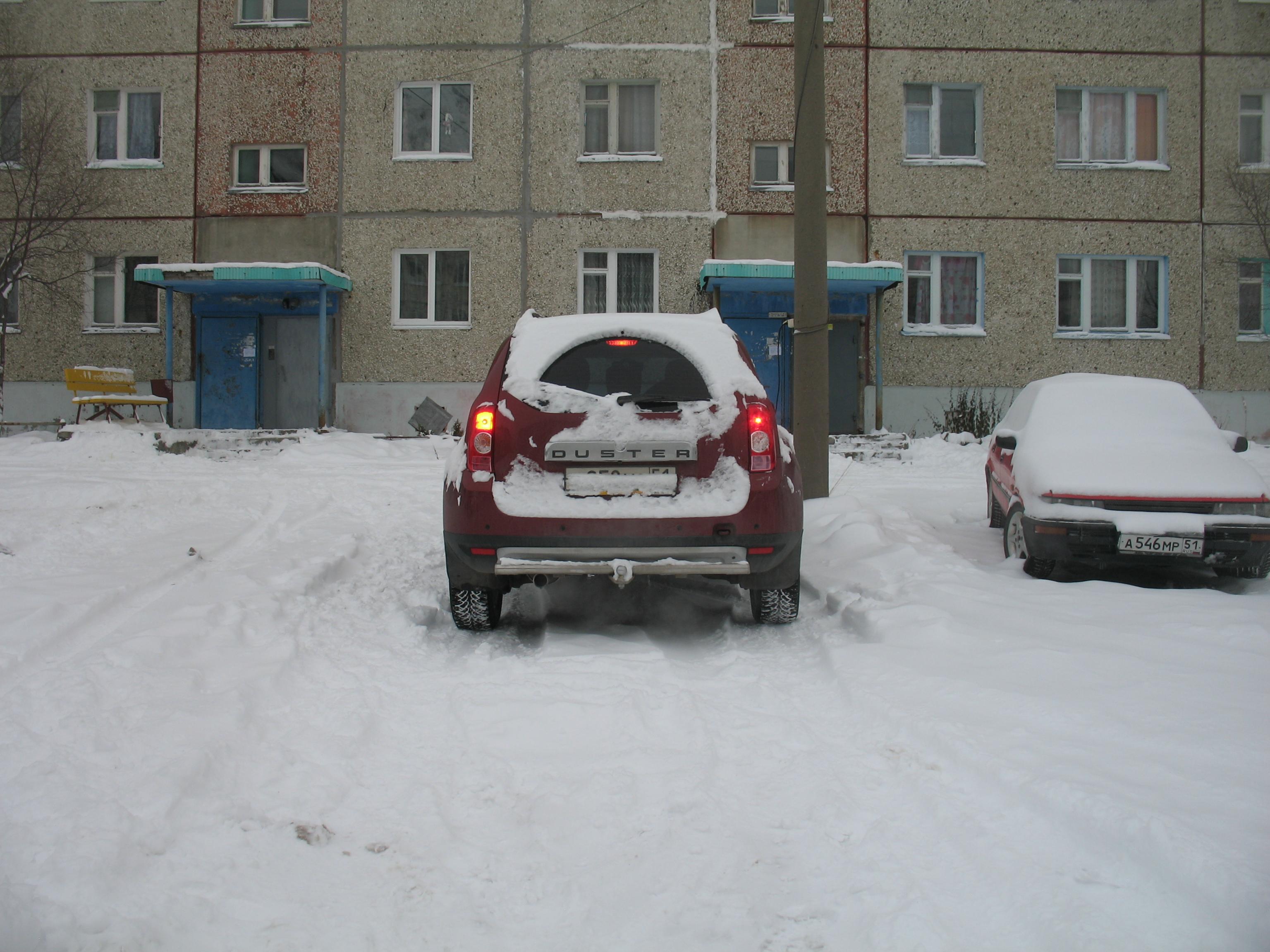

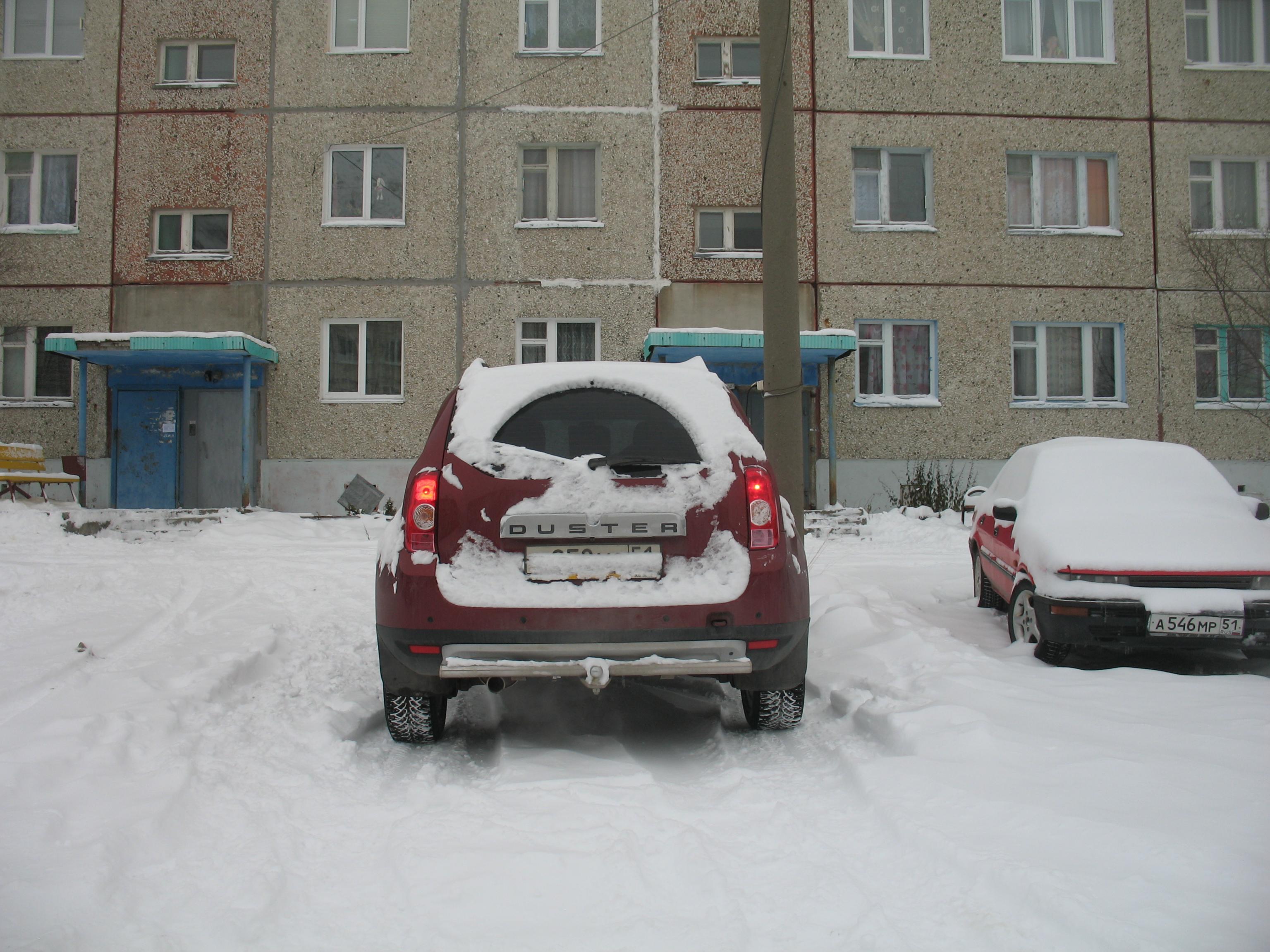

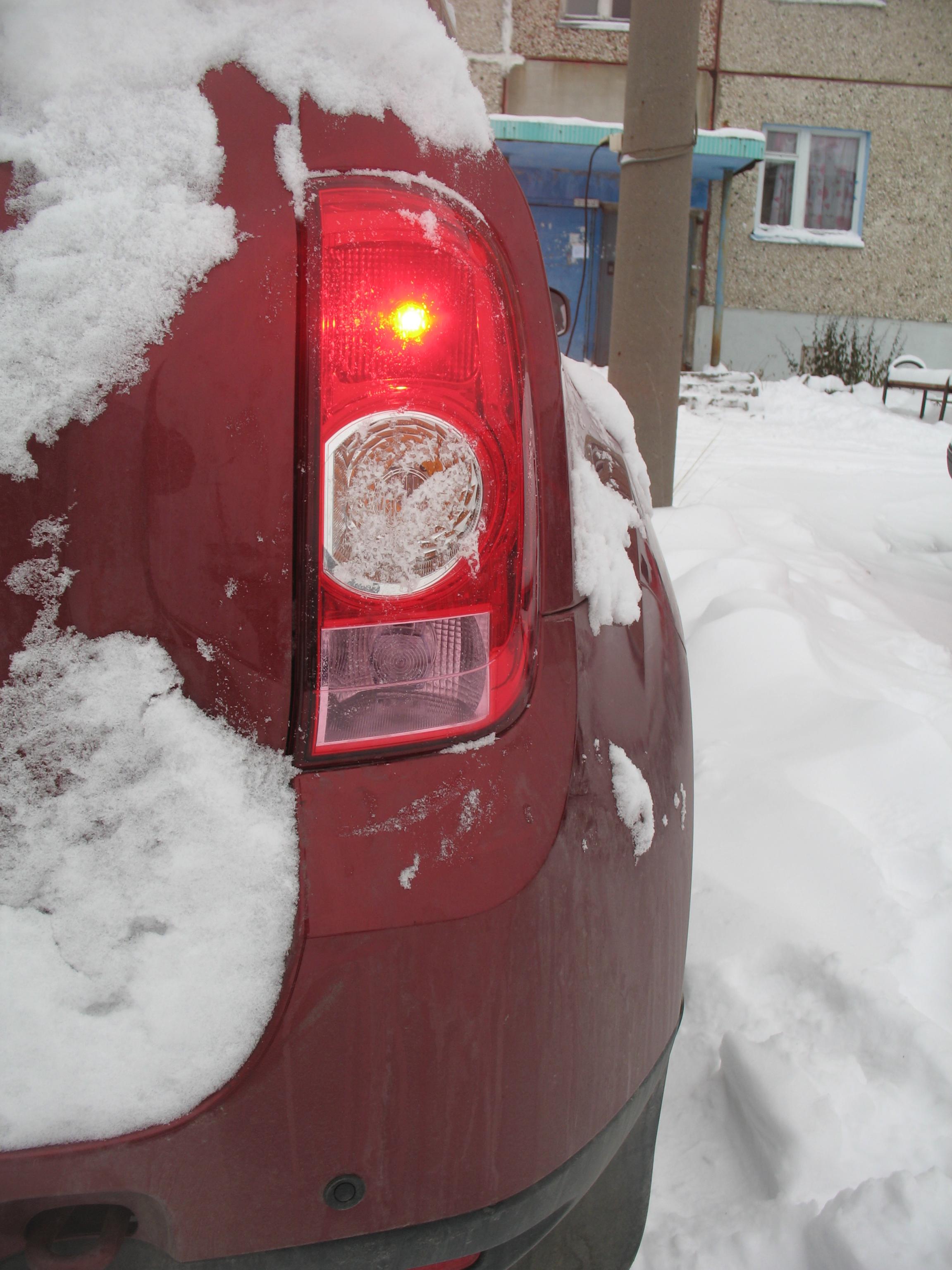

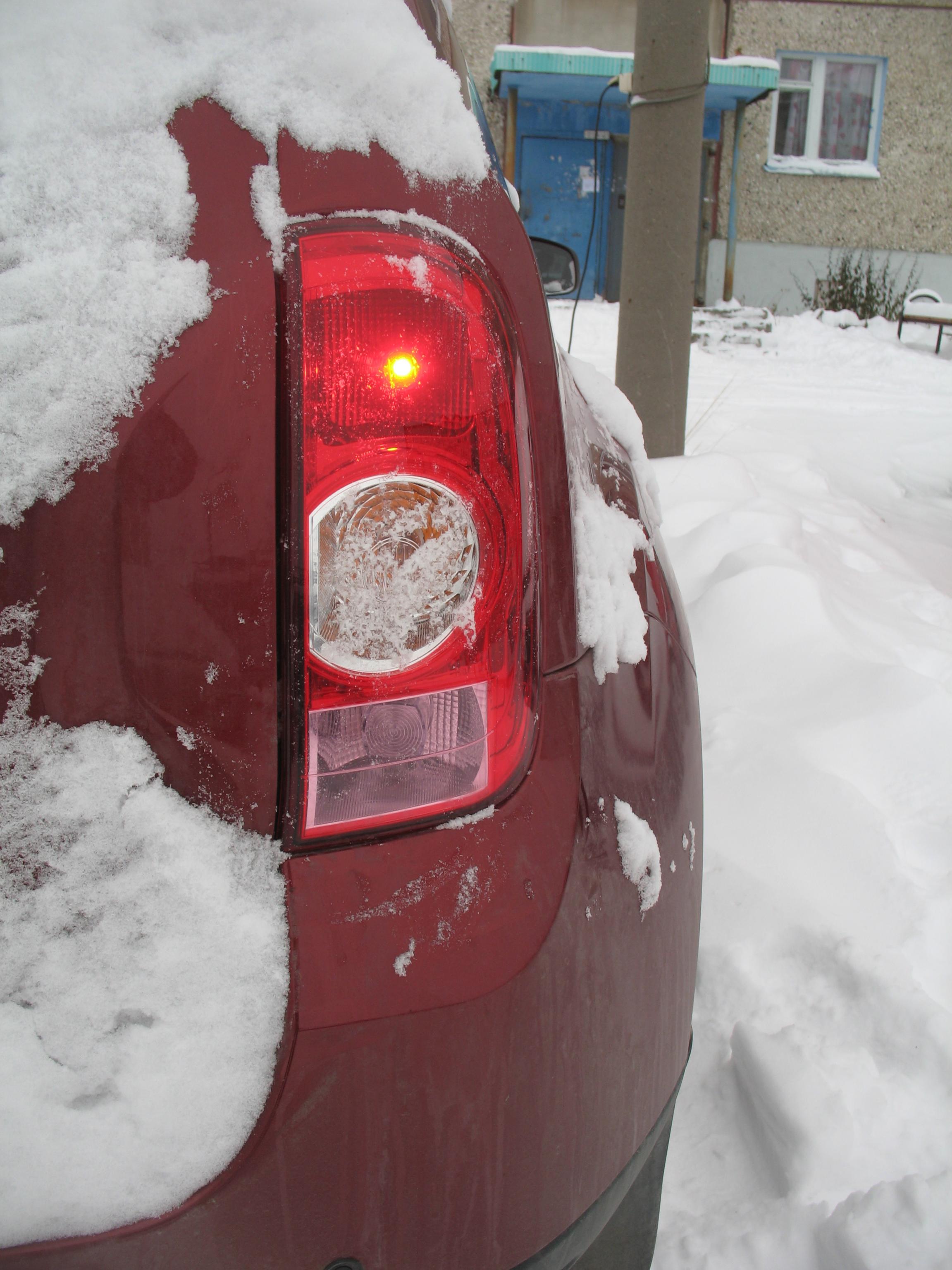

при покупке лампочек типа вотhttp://www.ebay.com/itm/2-x-1157-BAY...f8d80d&vxp=mtr
двухконтактная в стопы-габариты-1157.
столкнулся с тем что при установке в дастер габариты не горят.
хотя если подключить к аккб-все ок.
не пугаемся-ругая продавца.
берем перепиливаем ножовочным полотном дорожку к стоп!!! сигналу и ставим(припаиваем) диодик.времени 5 минут.
и все работает.можно поставить конечно диод в разрыв стопового провода.
светит ярко и красным.
сколько будут жить????
Старый 25.10.2013, 11:41   #590
dg972
Нивовод.
Аватар для dg972
Онлайн: dg972 вне форума
Был(а): 27 апр 2025 13:35
По умолчанию Re: Фары, лампы, противотуманки, габариты...
1410, фотку бы,как они днем светят?
Старый 25.10.2013, 12:57   #591
1410
Аватар для 1410
Онлайн: 1410 вне форума
Был(а): 03 апр 2019 12:37
Адрес: тула
Автомобиль: стандарт
диоды на фото проигрывают.
тк не работает отражатель.
если будете брать думаю нужно не только с линзой но и с боковыми диодами-они то и засветят отражатель.
может
http://www.ebay.com/itm/New-Arrival-...5c7d5b&vxp=mtr
http://www.ebay.com/itm/2-x-1157-BAY...1f29e4&vxp=mtr
в темнете интересней.
пробовал в гараже диод освещает поверхность находящеюся в 1 метре от источника- интенсивней.
лампа работает во все стороны.
