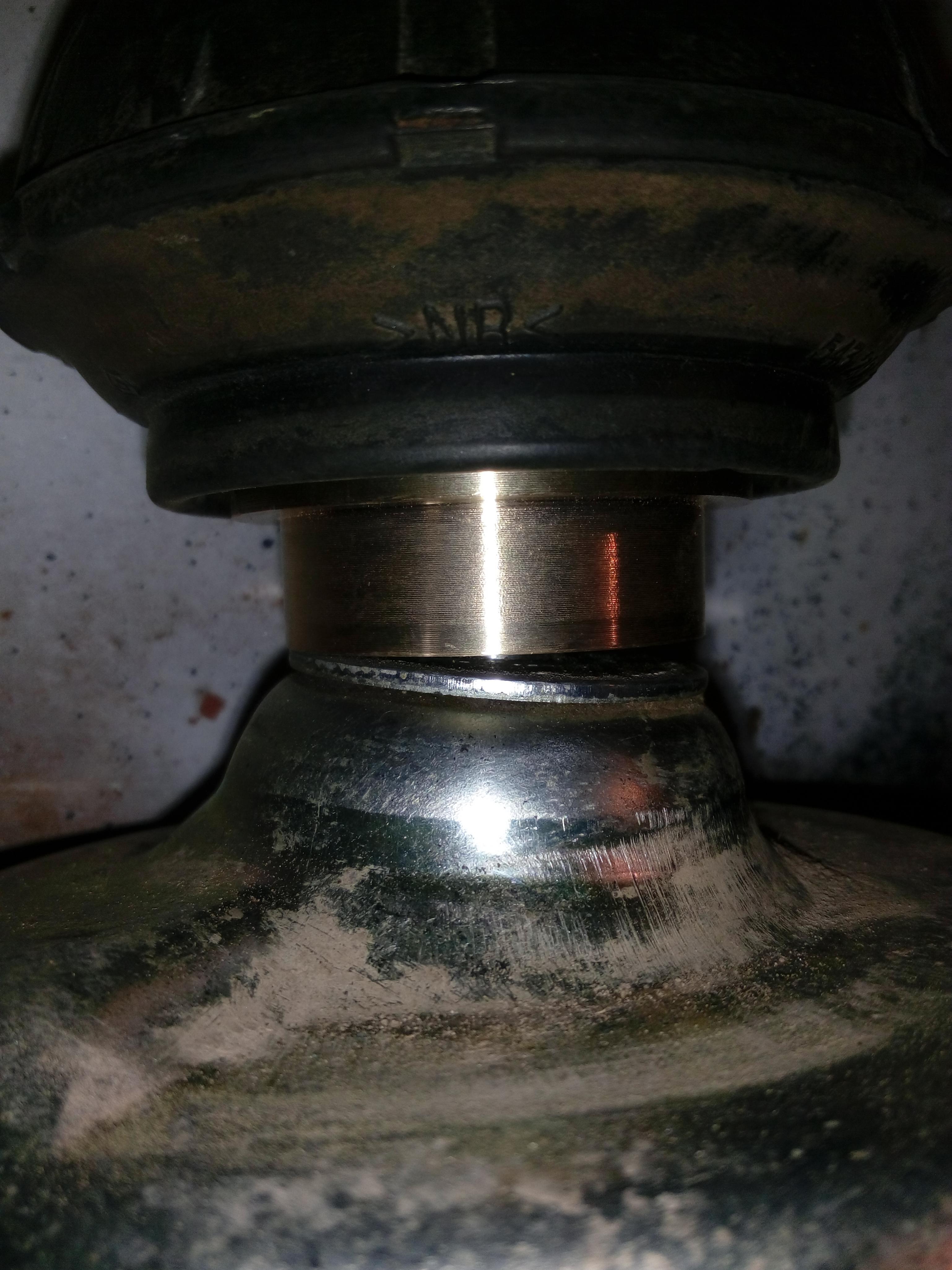

На днях пробовал установить проставки и удлинители штока амортизаторов как на чертежах с логан клуба получилось в сборе проставка не всей поверхностью прикасается поверхности чашки пружины,пришлось вернуть все как было думаю здесь какая-то недоработка ,как кто считает вот фото
Отвечу себе сам может кому в дальнейшем пригодится , внутренний диаметр проставки не должен быть ровно 14 мм как указано на чертежах иначе происходит заклинивание резьбой штока и проставка не садится до конца вниз,пришлось расшарошить на 0,1 мм и стало все нормально
