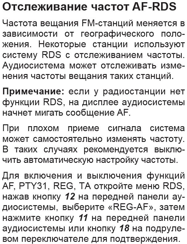

По умолчанию Re: Штатная магнитола (без навигации).
Сообщение от Kirasin Посмотреть сообщение
В новой версии в меню нет этого раздела RDS AF.
Где-то должно быть ещё меню (сервисное или секретное)
https://www.cdn.renault.com/content/dam/Renault/RU/personal-cars/common/Manuals/Radiofirst-instruction.
Страница 14:Нажмите на изображение для увеличения
Оно?
P. S. Ну, и на всякий случай: https://www.renault.ru/service/online-user-guides.html

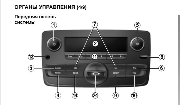

Сообщение от alxdef Посмотреть сообщение
Да, всё верно, оно, но только это инструкция эта на радио-классик (это прошлые версии).
В новой версии я пока не нашел возможность отключить AF. и в инструкции не написано про это.
https://easyconnect.renault.ru/uploa...A_NX1361-2.pdf
https://easyconnect.renault.ru/uploa...A_NX1107-9.pdf
Продолжаю поиски сервисного меню.
Вложение 125320
