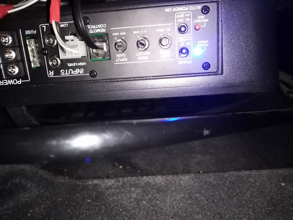

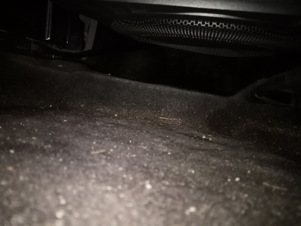

я решил вопрос кардинально https://www.drive2.ru/l/547388016671326637/ + вперед поставил динамики Урал АК47, звук стал более чем

kval300, какой из двух сабиков выбрали? Тоже интересует вопрос по улучшению звука в машинке.

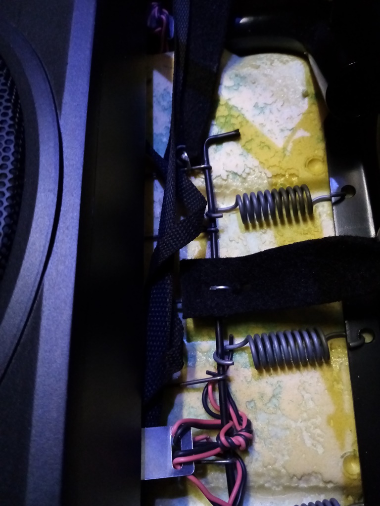

kval300, по ссылке на Али,не нашел размеров этого саба. На днях снимал водительское кресло,места под ним не так уж и много.

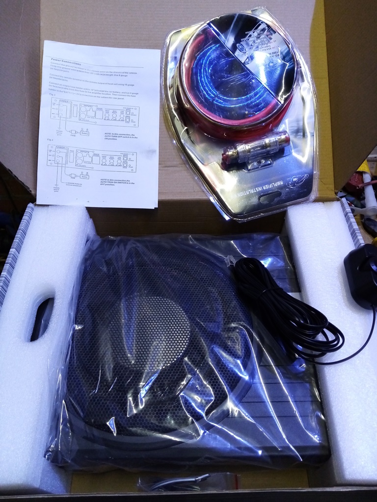

Корче заказал https://aliexpress.ru/item/329440853...8f5f2e0es9K1Jl как придет поставлю отпишусь ,по размерам диметр динамика 25 см те получается примерно как 2 средних ноутбука стопочкой 400х250х65-75 примерно, многие пишут что со свистом входит. В багажник не хочу что бы не мешался.
Второй взял из за того что разница в цене всего около 1000 но во втором корпус не из картона и динамик поболее 10против 8 дюмов + дистанция если что подстроить не проблема что бы лишний раз не заглядывать.

Пишу отчетик,пришел саб быстро за 5 дней,курьер привез, все четко работает,только что закончил устанавливать!
Зазвучало просто КЛАСС особенно из той статьи с контрабасом Рэй супербасс!

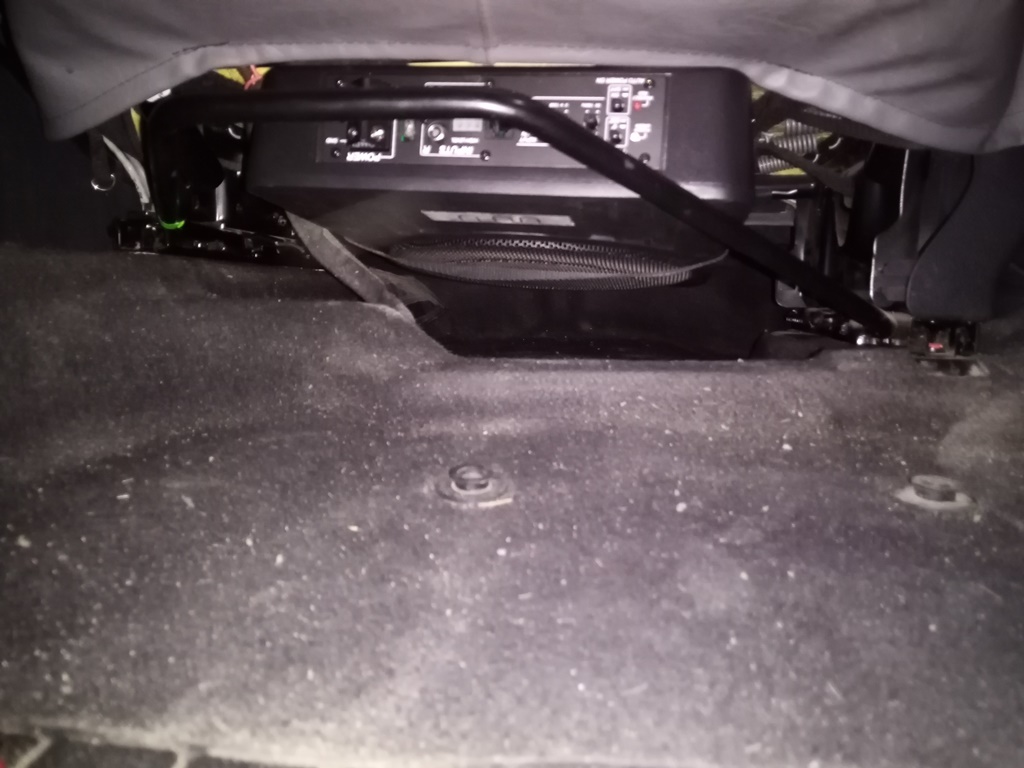

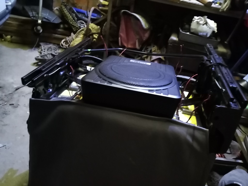

Закрепил под сидение водителя вошел как будто именно там ему и нужно!

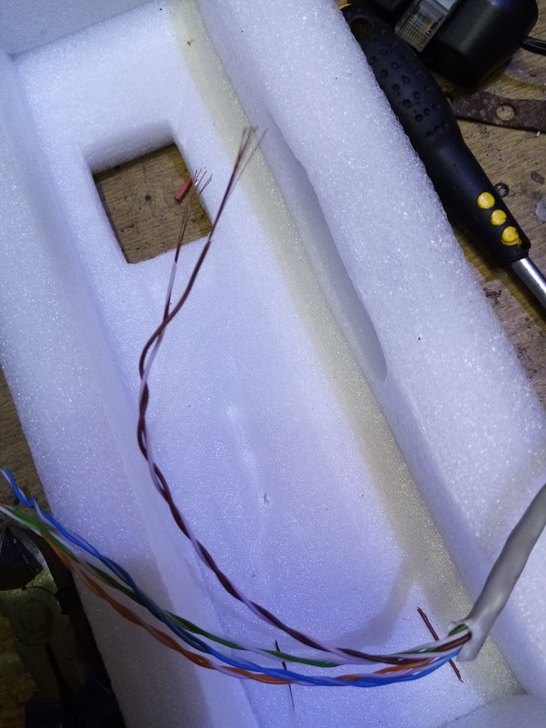

Подключал питание промышленной 1 парной витой парой сечение точно не скажу но около 1.75 или 2,
А рем и выходы паралельно передним прав и лев обычным патч кордом но многожильным ,очень удобно и главное помехозащищенно, как раз получается голубая запаралеленная для REM ,зеленая и оранжевая прав и лев динамики,коричневая -резерв
Долго соображал откуда взять хороший + ,пришлось снять панель приборов,там за ней чуть выше зеленого разъема (на нем +тоже есть красный провод), есть разъем черный на клипсе, усики со стороны снятой магнитолы отверточкой чик и разъем в руках,разъединяешь и очень удобно подсоединится,изолируешь и ставишь на место,там же пара проводов массы прикручены к кузову,также отсоединяешь и подключаешь,REM взял со 2го разъема контакт 2 +АСС магнитолы ,

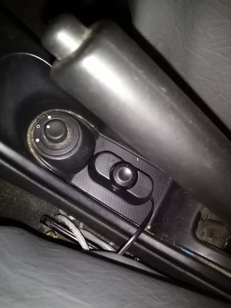

Регулятор на 2х сторонний скотч рядом с джойстиком зеркал, отлично становится.
Сам саб крепил за штатные проушины медным кабелем одножильным 1.25 примерно 2мя жилками ,впереди за скобу сидения,а заднюю часть за обрешетку с пружинами + проложил тонкую примерно 5мм пенку из упаковки,те он как бы на амортизаторе получается и не болтается и не колом.Сидеть нормально мягко.Что еще хорошо что диффузором вниз грязь и пыль не будет набиваться.Но и самое главное что ни в ущерб пространству,задним мешать не будет так как около 10см от пола и столько же от края среза спинки,также если вдруг отстроить фильтры то же удобно нагибаешься и полчается что даже надписи как положено читаются А в темноте как ночничок ноги подсвечивает синим
