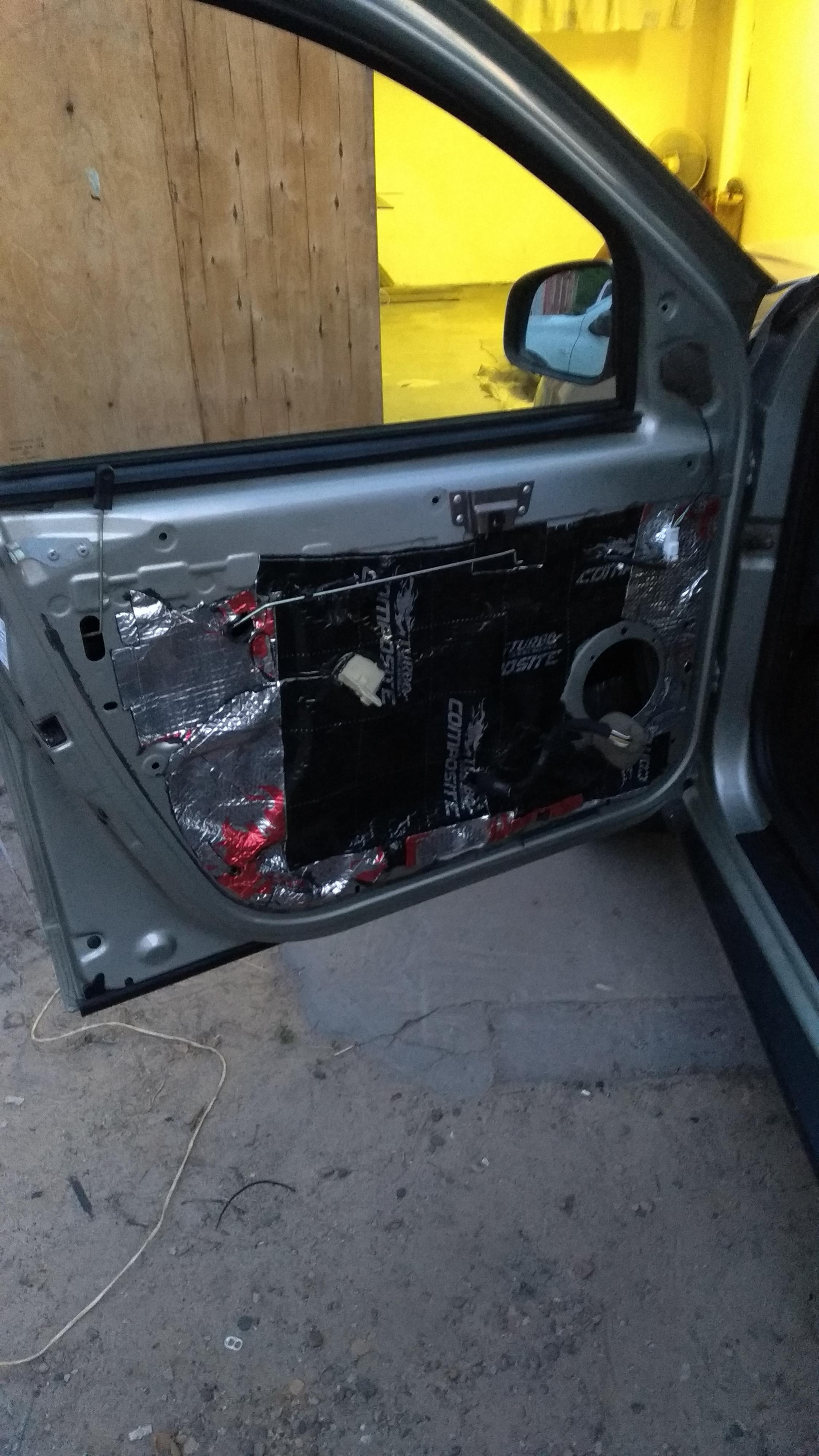

Зашумил сегодня водительскую дверь. Делал сам поэтому ушло пять часов с перекурами. Но эффект поразил. Я теперь не слышу динамика в ней... А слышу три в остальных дверях. И слышу их паразитные искажения и шумы. Дверь закрывается сама. Не надо ее сопровождать рукой. И звук закрытия стал благородней. Главное чтоб петли не просели

Сообщение от PKLancer
Ты шо ее бетоном или свинцом зашумил

Ну типа того))) два слоя вибропласта 2мм и карту изнутри спленом 4мм.

Я хз насчёт шумки "родной" в рестайле, она "ощущается" конечно немного, но есть опасность, что с усилителем будет слышно только двери... ну т.е. дребезжание металла... это в качестве предостережения...
ПС а карту не спленом, а битопластом надо было, мне так делали...

Добрый день! А возможно ли установить пищалки и протянуть проводок до динамика не снимая карту двери? Пищалка будет стоять на треугольнике у зеркала.
Старый 14.08.2020, 22:50   #6140
HID
Аватар для HID
Онлайн: HID вне форума
По умолчанию Re: Штатная магнитола (без навигации).
Сообщение от stanyk Посмотреть сообщение
Мне зеркало меняли не снимая целиком карту - отщелкнули с клипс только верхний угол напротив зеркала. Но там проводку тянуть не нужно было через середину двери...
