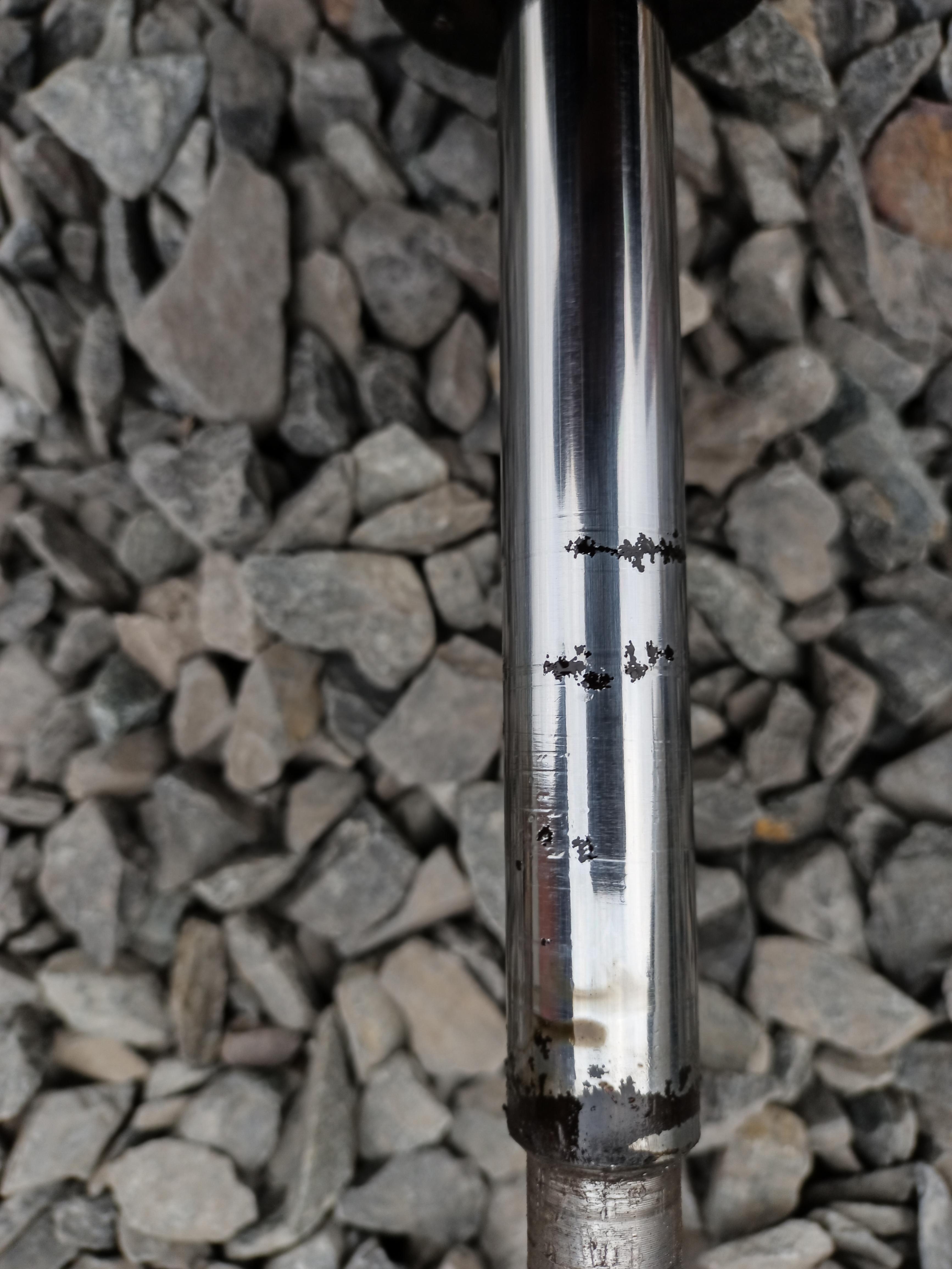

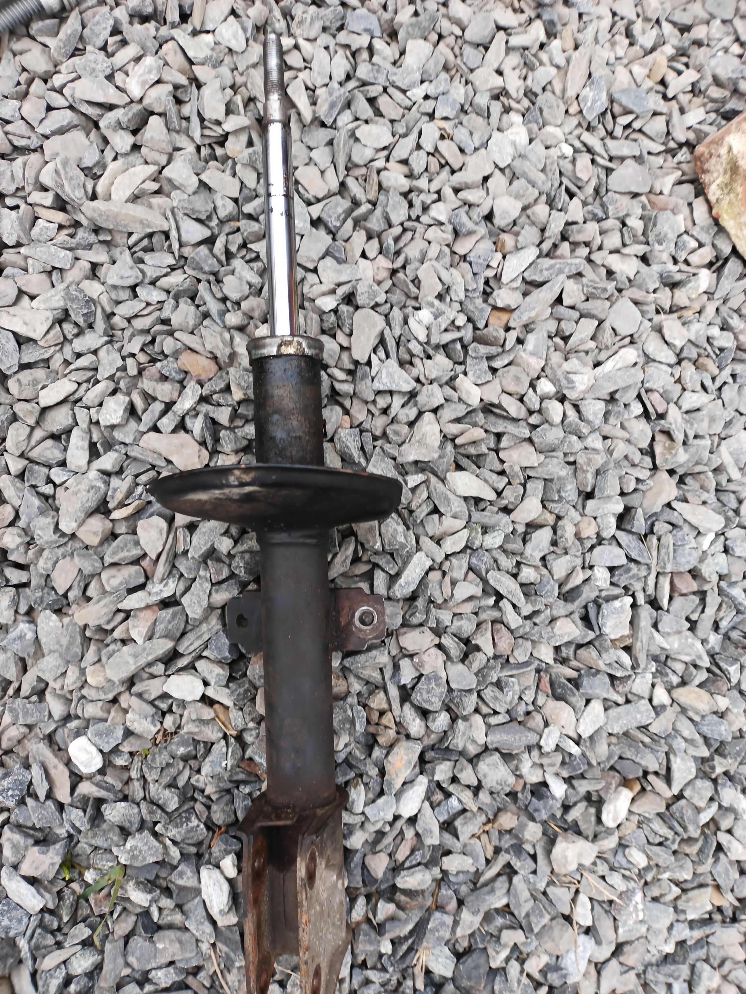

Вот моя Каяба спустя 60 и 70 тыс км (точнее, к сожалению) не помню:
А вот и причина ее смерти (рукожопы в автосервисе при сборке додумались шток клещами держать.
Вторая стойка живее всех живых)
В общем, в регионе без экстремальных морозофф очень даже они ходят, под сотню тысяч вполне возможно.

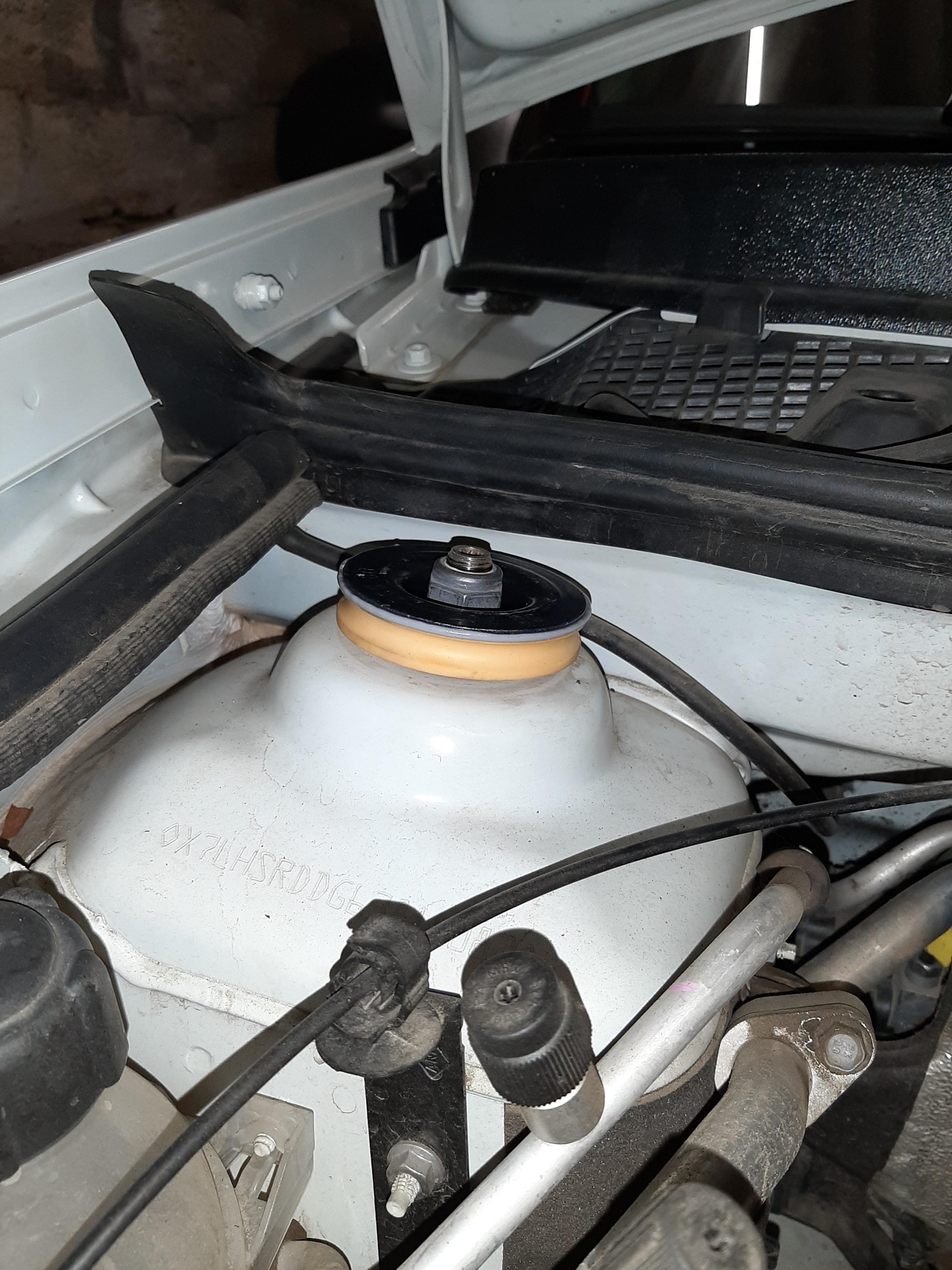

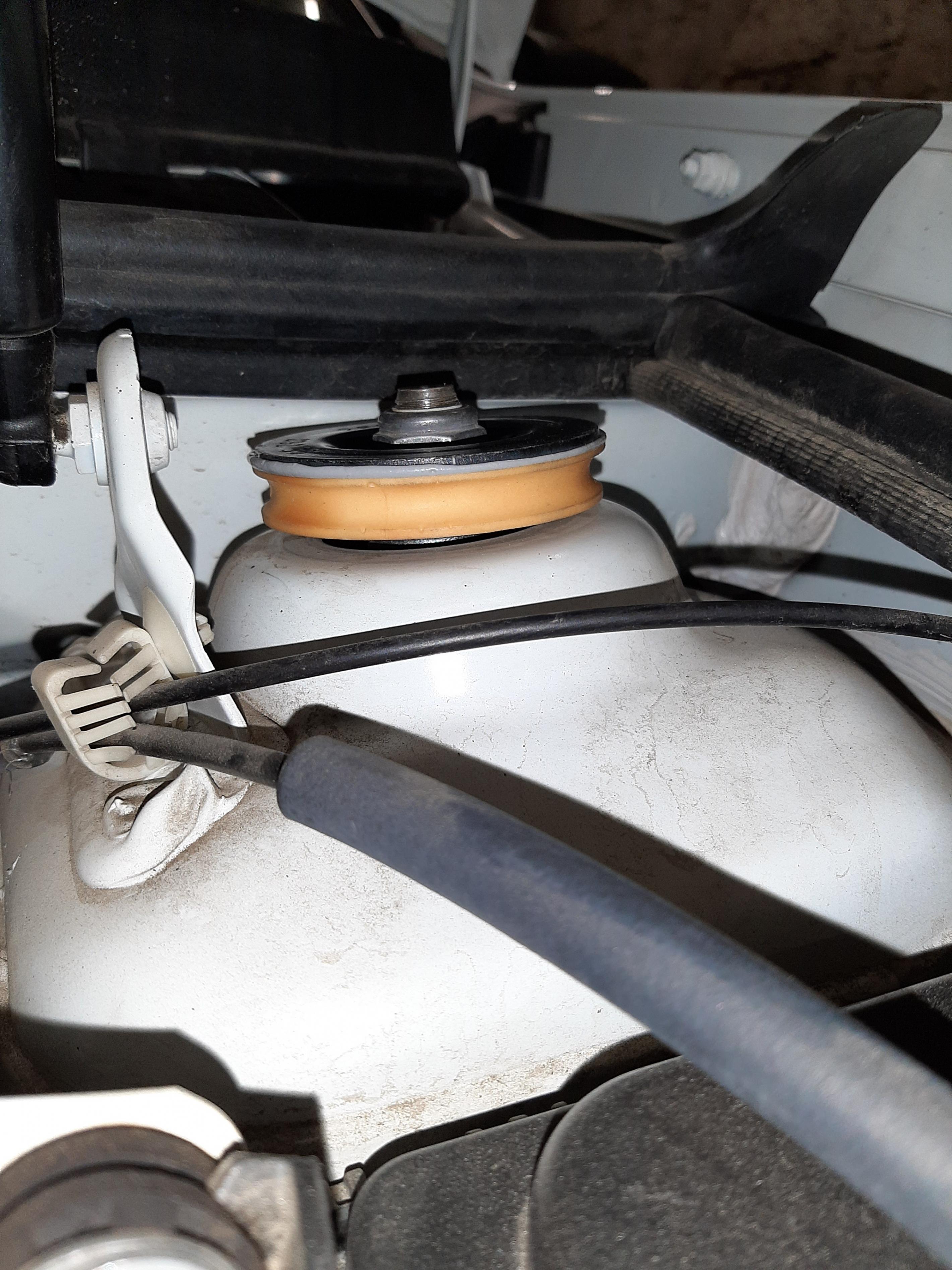

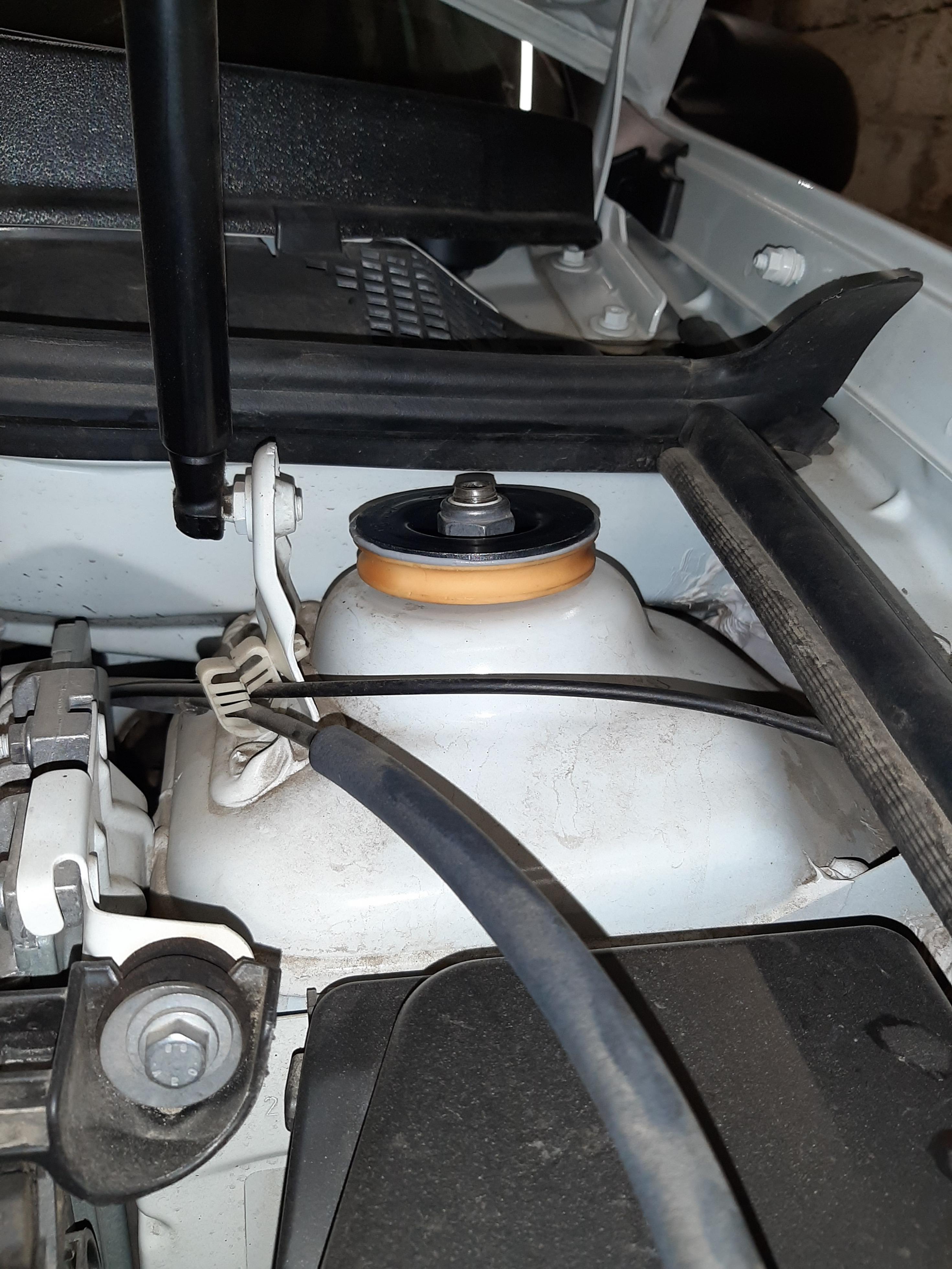

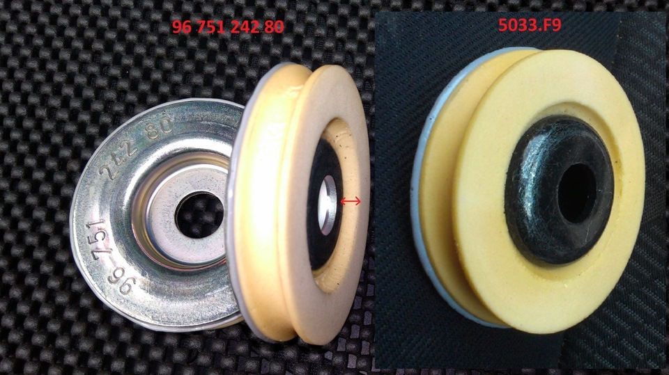

Поставил вчера чашки передних амортизаторов от Ситроен/Пежо 3008 (желтые печенюшки), посмотрим как они на отбой. На ощупь они "помягче" чем на дастере. Под них положил шайбы, размер: толщина 5мм./ внутренний 15мм./наружный 28мм.

Сообщение от Alekc495 Посмотреть сообщение
Поставил вчера чашки передних амортизаторов от Ситроен/Пежо 3008 (желтые печенюшки), посмотрим как они на отбой..
Никатит, чашка вращается относительно кузова, будет тереть.

Никатит, чашка вращается вращается относительно кузова, будет тереть.
Поэтому я и поставил на шток шайбы. Зазор получился примерно 4-5мм. Настроил так, что бы при повароте руля в право и лево не чего не цепляло.

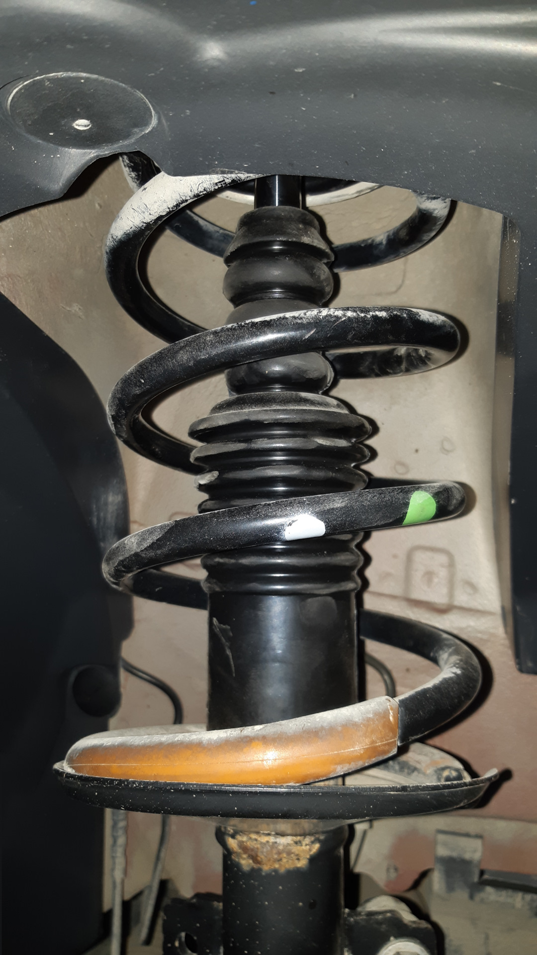

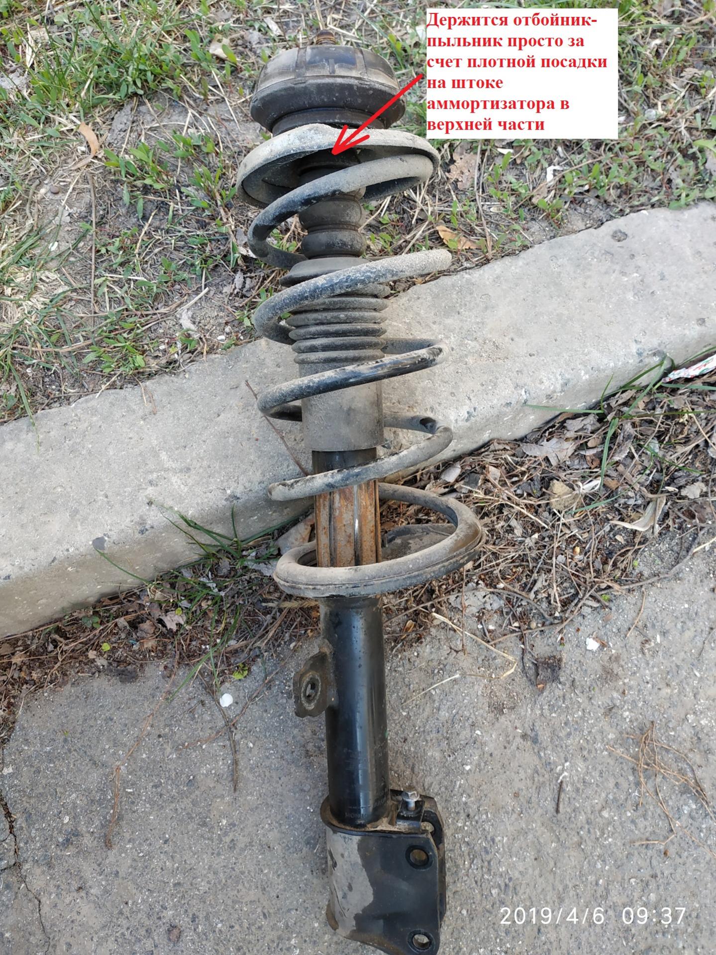

У нас с товарищем непонятка с отбойниками-пыльниками.
У обоих дастеры 2020 года, у него f4r, у меня дизель.
У него пыльник-отбойник находится на всех 4 аммортизаторах внизу (лежит на чашке аммортизатора).
У меня все 4 отбойника-пыльника вверху, просто отбойники на штоках в верхней точке плотно сидят, двигать их по штоку вниз тяжело
Вот мы не можем понять, как у него умудрились все 4 отбойника сместиться вниз на чашку аммортизатора, это нормально ?
Подвеска у обоих заводская, не лазали еще не разу.
Посмотрел у коллеги на работе дастер 2018 года , у него тоже отбойники-пыльники лежат внизу на чашках аммортизатора.
И еще вопрос: нормально что пыльник царапает аммортизатор (на последнем фото видно борозды ржавчины, пыльник жестко царапает трубу аммортизатора)?
Женский отличительный признак им. Тупо раздавит и довольно быстро, особенно при езде по неровностям. Выворот на ровном асфальте и выворот на неровностях - две большие разницы на стойках такого типа.

Сообщение от Z-Lo Посмотреть сообщение
У вас - "правильное" положение отбойника, и, скорее, всего, оригинальные отбойник, у товарища - неправильное, и, смею предположить, что-то типа Sasic. Полосы на корпусе амморта - норма, он помрет своей смертью раньше, чем полосы к чему-либо приведут. Товарищу, ИМХО, тоже сильно переживать не стоит: в нормальном положении шток аморта и у него закрыт.
Отбойник поднять наверх и просто зажать хомутом за самое верхнее утолщение отбойника, на верхней складке пыльника сделать три четыре отверстия чтоб при складывании ваккумом опять не стянуло отбойник даже с хомутом. При таком положении отбойника на верх него попадет песок который царапает шток со всеми вытекающими.

Сообщение от Z-Lo
Скорее всего, не "на чашку", а "к сальнику", например. Чашка то вверху находится
Что внизу - это не нормально. Можно попробовать опять поднять отбойники вверх, и понаблюдать, будут ещё сползать, или нет.
Ещё, возможно, нижние выступы на пыльнике сильно плотно прилегают к амортизатору (где натертости на корпусе), из-за этого его и стягивает. Прокалывать пыльник, по моему, смысла вообще нет, опять же из-за этих выступов. А что потертости есть - это у всех так. Главное, чтобы шток не терло, поэтому отбойник с пыльником должны быть вверху.

[QUOTE=Ворчун2014;1198162]Женский отличительный признак им. Тупо раздавит и довольно быстро, особенно при езде по неровностям. Выворот на ровном асфальте и выворот на неровностях - две большие разницы на стойках такого типа.[COLOR="Silver"]
Думаю, что им не чего не будет. На Пежо 3008 передние стойки, как и на дастере, также работают и всё нормально. С чего вы решили, что их раздавит, или крассовер от Пежо по неровностям не ездит? Тем более он тяжелее дастера.
Резинки давит не весом машины, а в момент когда колесо спрыгивает в ямку и стойка полностью повисает на этом отбойнике. Причем пружина в этом процессе участия не принимает, только вес стойки с кулаком и колесом .
Эти "печеньки" если быть точным от ситроен DS5. Но их люди ставят на все пежо, ситроен,рено, хундай.Все правильно! Чтоб они достали до стакана, надо почти полностью вывесить колесо. Посмотрим на сколько их хватит. Есть один + от них, при проезде лежачих полицейских теперь тишина. Нет этого удара когда спрыгиваеш с лежачего полицейского. Если будет натирать стакан, увеличу зазор на 2-3 мм. Пока все нормально.В крайнем случае верну всё в сток. Родные чашки лежат в гараже. Замена занимает 10 минут.

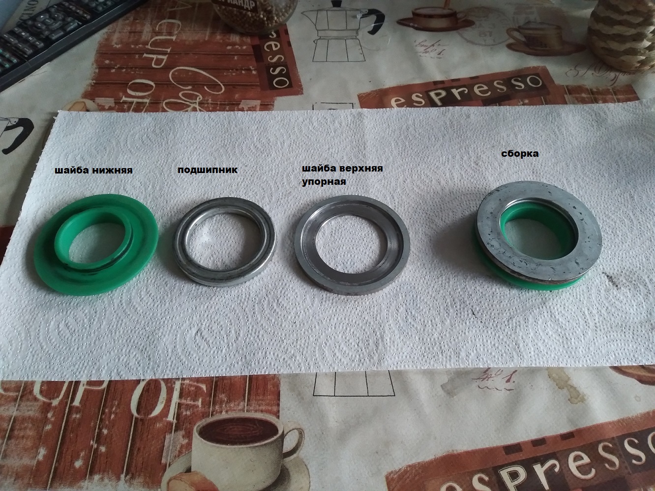

сделал вот такой бутербродик, все не собраться поставить.нижняя шайба из капралона, середина - упорный подшипник передней стойки ФИАТ-Дукато , верхняя шайба из магазина Метизы обработанная токарем под подшипник. Нужно регулировать мин. зазор или касание при установке между резинкой и верхней шайбой установкой шайб на шток..

Сообщение от -=Df=- Посмотреть сообщение
Люди ставят эти "печеньки" от Ситроена и на Дастеры, и на Каптюры, отзывы только положительные. Если бы цены на запчасти в 2 раза не поднялись, то я бы и сам попробовал (жаба победила).
Только их разных 3 вида, на сколько помню.
Не знаю, сколько они стоили раньше. Я брал 1200 пара. Покупал через интернет магазин АВТОТО. Про них прочитал на драйв 2. Зазор выставлял шайбами, чтоб был как с заводскими чашками(+/- 1мм.).Нам больше подходят Артикул-5033F9(600р.), чем Артикул-9675124280(450р.). Разницу видно на фото.
