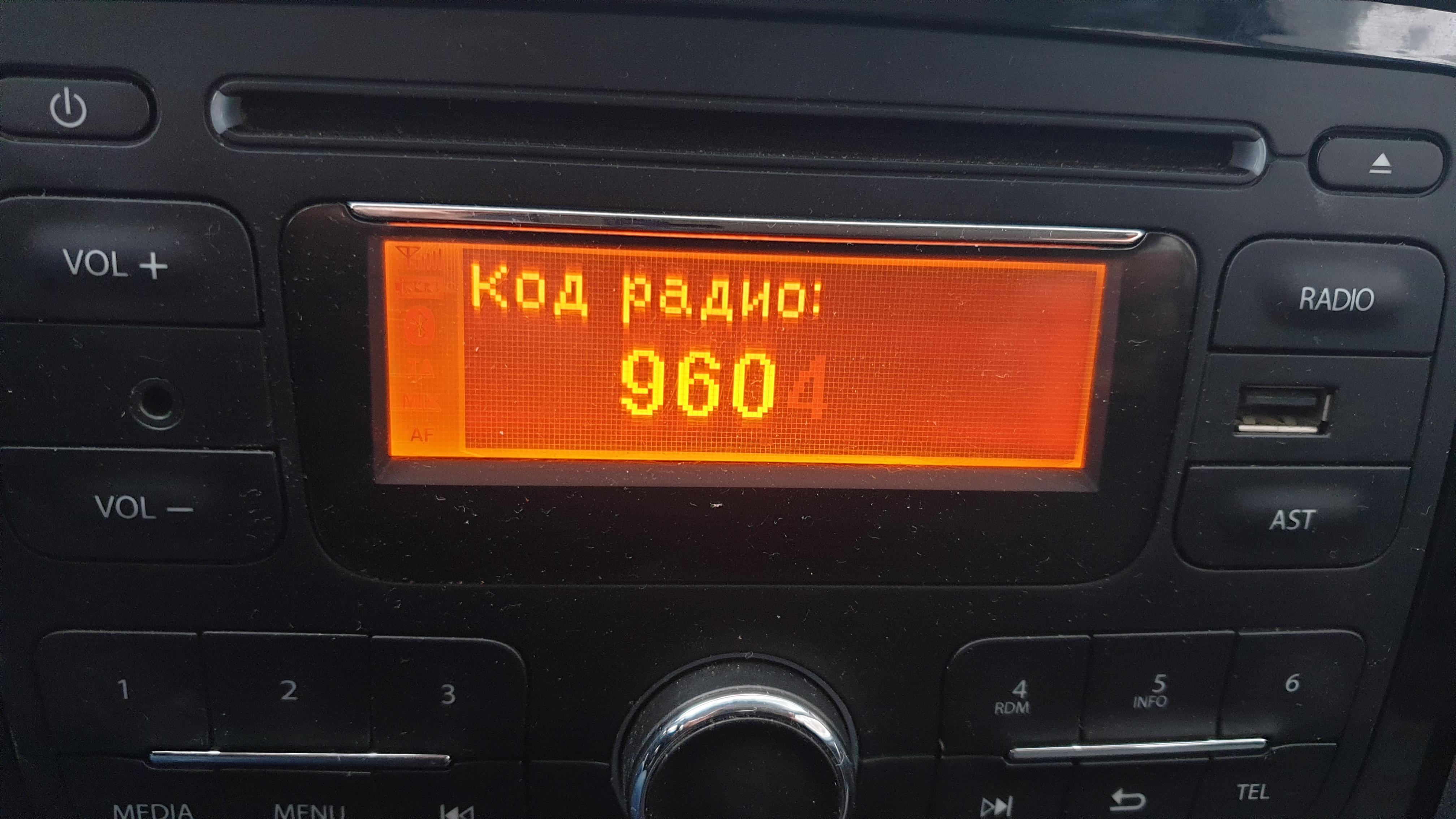

Подскажите, может кто знает. Вчера забыл отключить свет, аккумулятор сел в ноль. Решили завести авто с буксира, к сожалению, ничего не вышло, но немного его потаскали. Нашли провода, прикурили, завелась, магнитола заблокировалась. Нашел код от первого хозяина (9604), ввел, чуда не произошло. Снял аккумулятор, отнес домой, зарядил. Попробовал еще раз ввести код, не завелась магнитола. Снял магнитолу, сфотографировал наклейку.
Нашел в сети калькулятор, выдает код 9604. Позвонил на горячую линию Рено, мне сообщили по вин коду авто этот же код - 9604. Если раньше пробовал вводить код на заведеном авто, в последний раз попробовал на заглушенном, чуда так и не произошло. Магнитола сдохла? Или еще что-то можно попробовать?
Название: 2021-02-25 15-48-18.jpg

Это пипец конечно с этими кодами!!!! какова ляда они их тулят диву даешься!!!!Прям величайшая ценность!
Может вводишь не правильно?
на крайняк к умельцам ее что бы вообще искоренили этот код!

Сообщение от kval300 Посмотреть сообщение
Вроде правильно ввожу, может быть уже умельцы и поковырялись. В трех разных местах код один и тот же, а фиг вам. Могла и сдохнуть магнитола, конечно, но зачем тогда код просит?
Название: 2021-02-25 17-58-07.jpg
