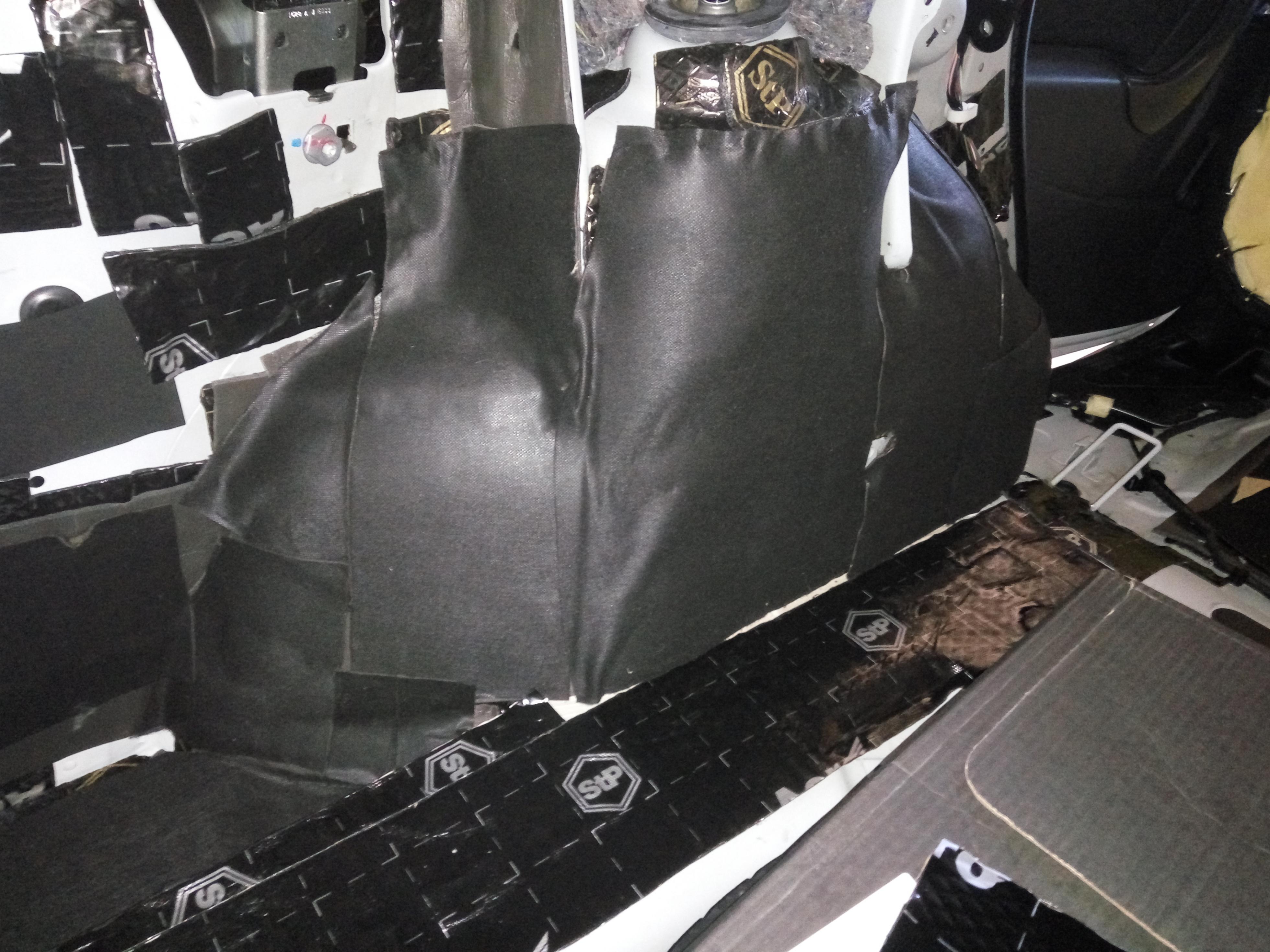

Учинили небольшой акт шумоизоляции.
До этого сделал
-потолок СТП Аэро + Бипласт 20
- все двери (включая заднюю)
На сей раз жертвой пали задние арки и пространство под задним диваном.
Решил не скромничать, а заделать арки «супер-пирогом»(с): Бимаст – бомб, сплэн 4 мм (потому что он остался от предыдущих опытов с Лачетии
http://www.lacetti-club.ru/vb_forum/...&postcount=273
, и нойз-блок 2 мм.
Кстати, на инфостенде магазина СТП в кач-ве образца видел пирог Бомба - Бипласт 5мм – нойз-блок на арки.
Под задним диваном положил СТП-Аэро Плюс, сплэн 4мм, и нойз-блок 2 мм.
Пластмассовая обивка задних арок (тонкая и звонкая) – с правой стороны оторвал нафиг все заводские лохмотья из прессованной тряпки, наклеил полосками СТП Аэро и всплошную Бипласт 20. Обратно еле нахлобучил=). Для желающих повторить подвиг – все это хорошо удалось водрузить на место только после того, как притянул обивку петлей для сетки и ответкой задней спинки. Вот после этого пистоны защелкнулись и даже отверстия для саморезов почти совместились.
С левой обивкой решил не заморачиваться – оставил все как есть, никаких тряпок не отрывал. И! Нахлобучил ее с тем же усилием (!!!), но благо было легче, я же уже опытный боец=))! Все же таки Бипласт материал знатный.
Но зато заклеил через отверстие для катушки замка безопасности на задней стойке наружный металл насколько удалось туда пролезть – СТП Плюс и Барьер 8 мм (остался от шумки дверей), естественно, все хорошо обезжирив – антикору там надуто просто без дела….
Эффект – задние арки просто отключились. Не слышно звука работы подвески. Особенно забавно на лежачих полицейских – четкий «бу-бумс» спереди и тишина сзаду=). На ходу кажется, что немного «сифонит» шумом от незаделанной ниши запаски.
Задние двери стали гораздо более приглушенно закрываться, притом эффект заметен и внутри, и снаружи.
Естественно – что теперь вся шумовая картина приехала вперед – очень хорошо выдаются передние колеса, двигатель и шум ветра вокруг стоек. Надо делать пол – если там такая же заводская вибра-шумка, что и на задних арках и под задним диваном (т.е. – никакая) – то эффект должен быть.
Продолжаю наблюдения (с)

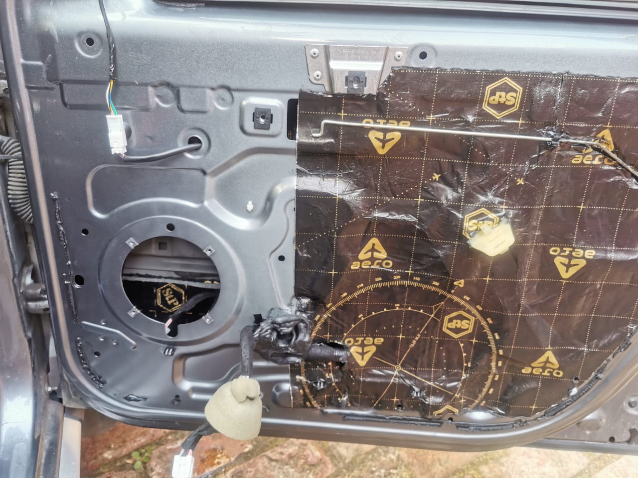

В отпуске занялся заменой передних динамиков и шумоизоляцией дверей. На внешний металл дверей клеил вибру STP Aero и шумку STP Accent Premium 10,на внутренний металл -вибру STP Aero. На пластиковую обшивку STP Бипласт 10 К.
На 4 двери ушло
-STP Aero 7 листов (лист 0,47х0,75 м., 2 мм.)
-STP Accent Premium 10 2 листа (лист 0,75х1,0м)
-STP Бипласт 10 К 2 листа (лист 0,75х1,0м)
На внутренний металл 4-й двери клеил куски, оставшиеся от других дверей.
Сначала зашумил передние двери. Эффекта почему-то не заменил. Тише в салоне стало только, когда зашумил одну из задних дверей.
Заказывал на zzap. По ценам июня вышло 4900,при том что покупал еще прикаточный валик и рулон маделина, и остались лишние 1 лист Accent Premium и 1 лист Бипласт 10, а это минус ~900руб от общей суммы.
Результат устраивает-при езде на скорости по трассе в салоне гораздо тише.
