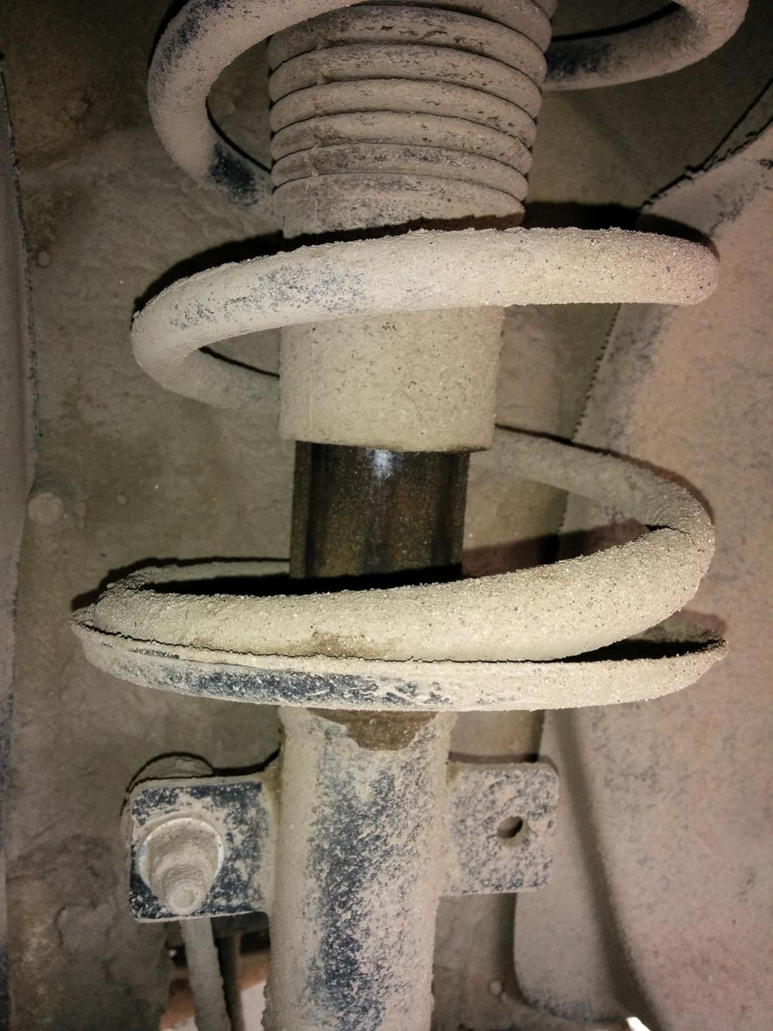

Старый 27.03.2015, 11:34   #603
Сергей159
Аватар для Сергей159
Онлайн: Сергей159 на форуме
Адрес: Пермский край
По умолчанию Re: Амортизаторы
Дастер 4х4 выпуск февраль 2014 года. Недавно припарковался на парковке у ОД около нового Дастера полноприводного и сразу заметил, что у него подвеска выше на пару сантиметров чем у меня. Почему такое может быть? Машина не была загружена. У меня проклеен моторный щит под панелью шумо-виброизоляцией, но она не может так нагружать машину ибо материала там мало.
Замерил рулеткой в гараже на ровной поверхности - от защиты до пола где то 200мм.
Старый 27.03.2015, 14:16   #604

Я правильно понимаю, что амортизатор все?
Пробег 23т, 2 года и 4 месяца. Гарантия еще есть на них?

bobfate, правильно понимаешь....

bobfate, для достижение еще бОльшего эффекта и 100% вероятности можно маслеца подлить шприцикком
