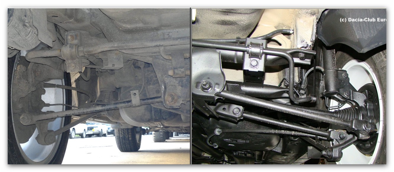

ЭТО X-TRAIL-1 и DUSTER.Ранее тут читал мол как-то на DUSTER-e хлипковато сделано!По моему вполне прилично

Ну как сделано время покажет. От толщины детали прочность не особо зависит. Посмотри на подвеску предыдущей Короллы, какие-то смешные рычажки, но не убивается, ходит по 100 тыс. даже по разбитым дорогам

Дело в том,что очень хочется 4*4,но пугает сложность конструкции(в сравнении с 4*2) и особенность эксплуатации!Никогда не было полнлго привода,а делать скорее всего буду всё сам!Там кардан,крестовины,муфта,шрузы,пыльники и т.д.Тут мне написали мол 3 года не парься-гарантия,но я DUSTER не на 3 года беру!ЧИТАЛ ПРО X-TRAIL вроде всё надёжно,но DUSTER не X-TRAIL!Вот и мучаюсь 4*4 или 4*2 ???
