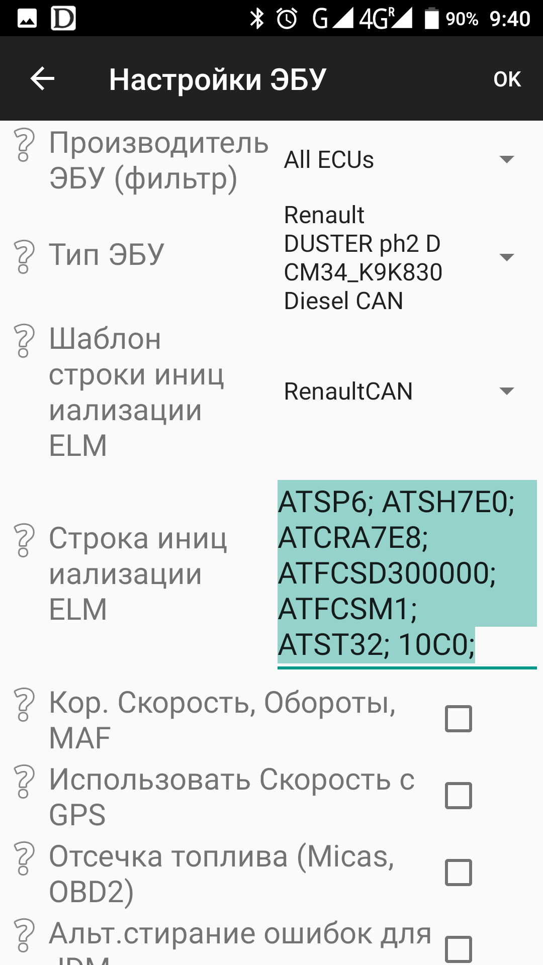

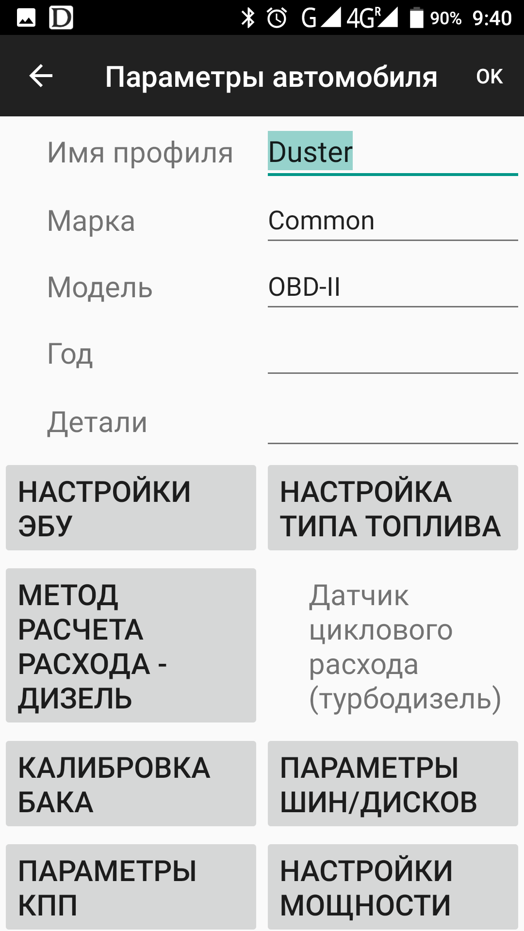

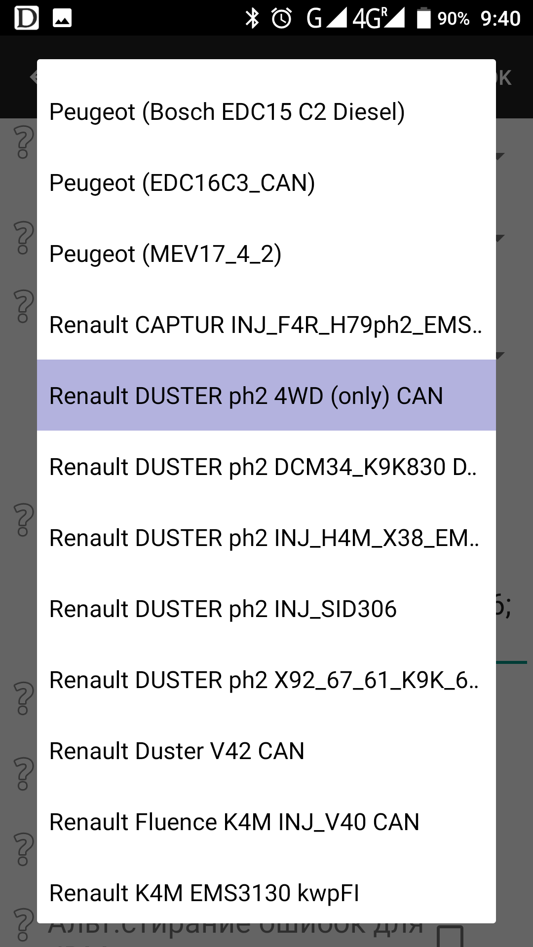

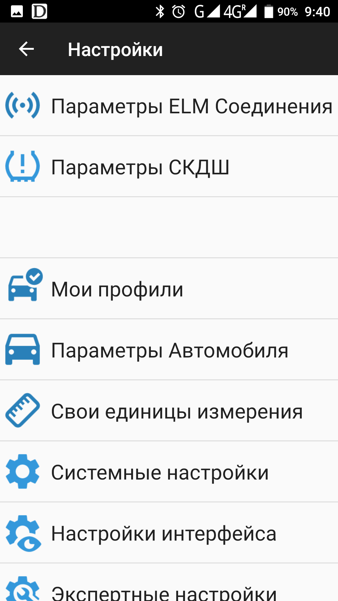

Не показывает ошибок. Вообще никаких. Пробовал разные программы.
хоб, torque, car scaner показывают только ошибки эбу, если не ошибаюсь, а "пила" разве тоже в эбу?
В хобдрайве нужно выбирать: настройки- параметры автомобиля - настройки ЭБУ - тип ЭБУ - Renault Duster 4wd(only) CAN. Сохранить, потом зайти в "Диагностика".

Сообщение от Ворчун2014
Не могу найти, нет даже Дастера 2015. Или в демо версии это недоступно?

Сообщение от Scorp 3
Не могу найти, нет даже Да[IMG][/IMG]стера 2015. Или в демо версии это недоступно?
Должно быть доступно.

Спасибо, сохранил. Нашел эти настройки, удалил, снова переустановил приложение, обновил шаблоны. Но все равно ph2 там нет.
