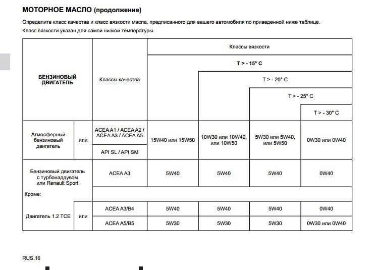

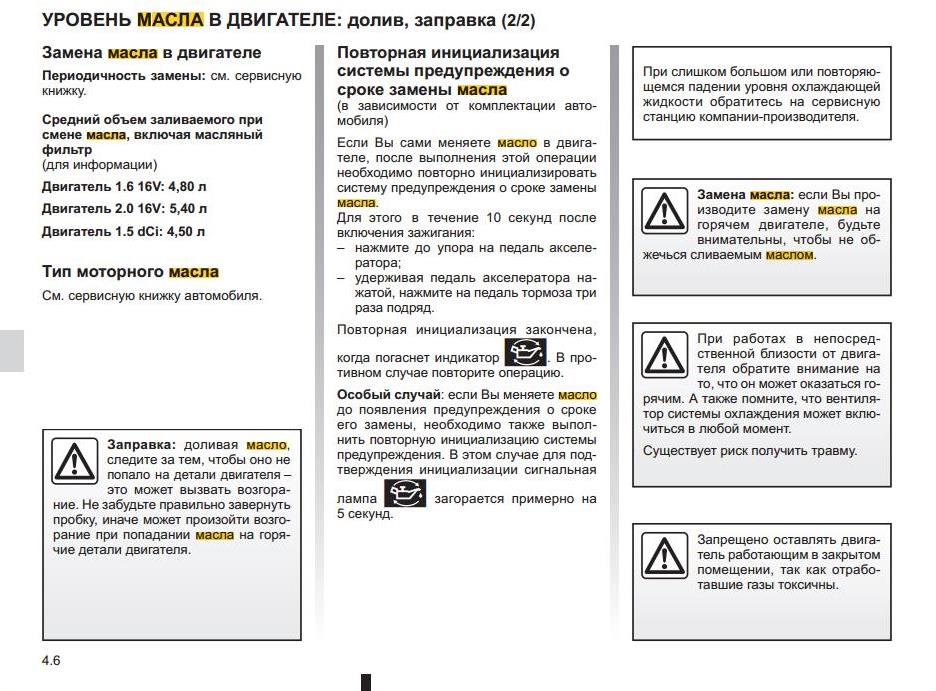

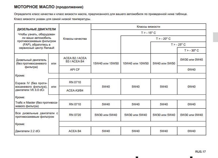

1. По марке двигателя я согласен (а точнее по допускам производителя какому либо из движков, на которые запрашиваем), только сказочность вина и якобы крутых перцев из сервиса ОД я так понимаю для красоты рассказа.
2. Открываем руководство по эксплуатации
Видим количество заливаемого масла, и ссылку, что тип масла смотрим в "сервисной книжке"
3. Открываем СЕРВИСНУЮ КНИЖКУ, мля никаких нах.ен вин кодов и прочей хрени, русскими буквами читаем.
И видим что в дизель можно лить от 0w30 до 15w50
равно как и в бензиновые движки аналогично.

aik78
Вложение 52365
Вложение 52366
Вложение 52368
Только лить можно не от 0W30 до 15W50...
Читаем таблицу внимательней... Масло с индексом вязкости W30 только одно 0W30. Я не рассматриваю масла для двигателей с противосажевым фильтром.
А с нашим допуском рено RN0710, масло только одно... 5W40 или 0W40.
