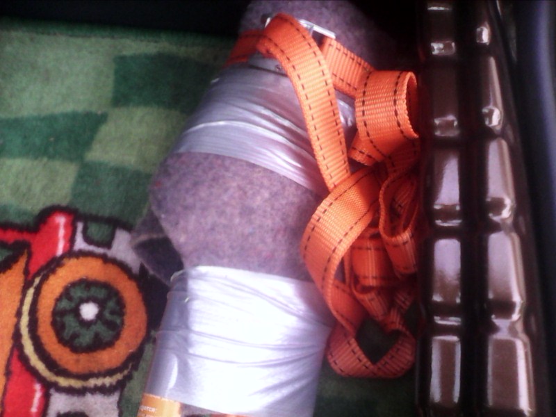

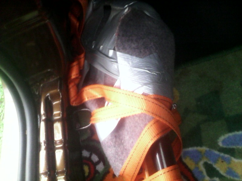

Кстати, попробовал коловоротом поднимать - очень удобно. Кинул в багажник с набором сверл, пригодятся.

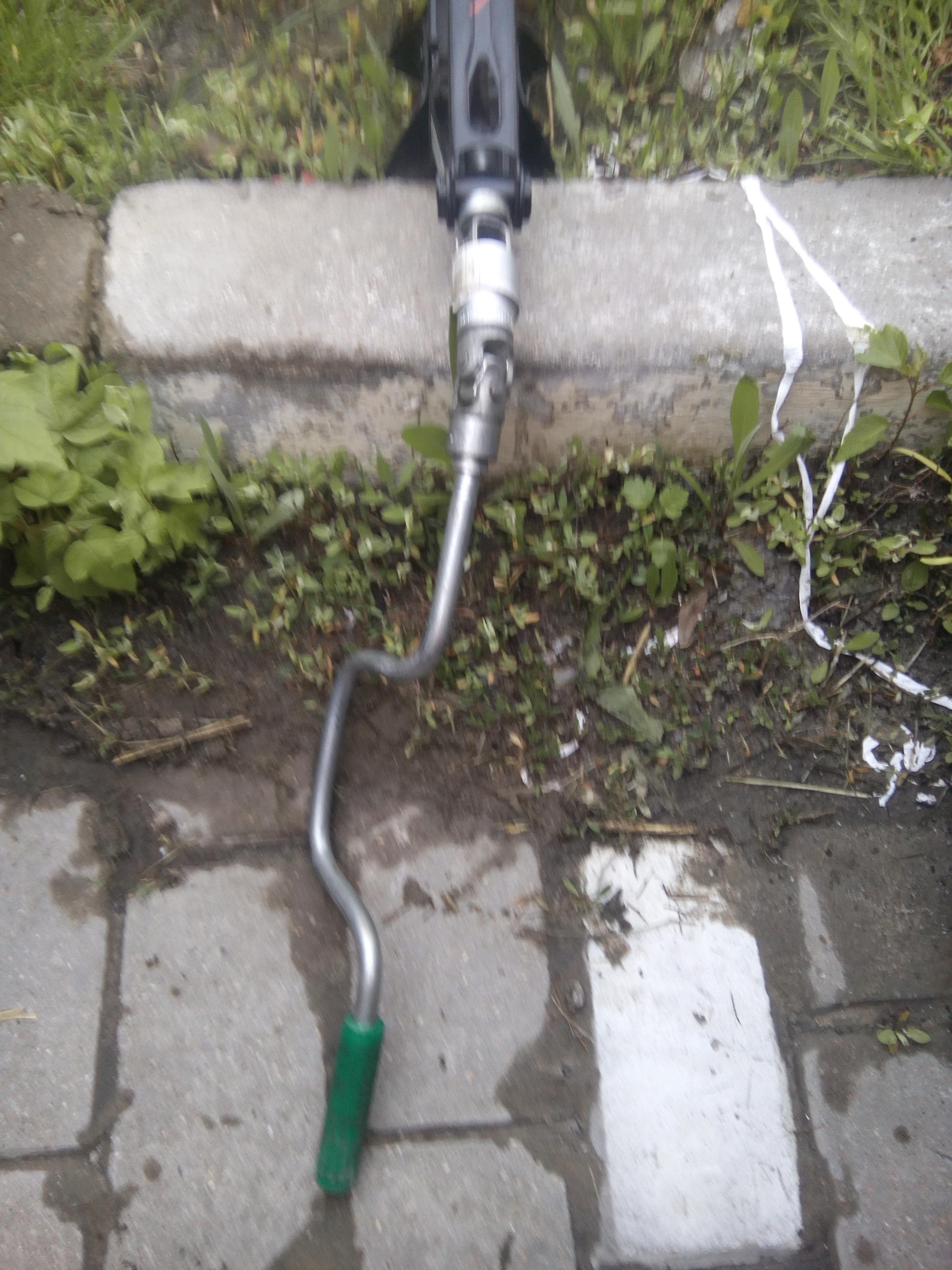

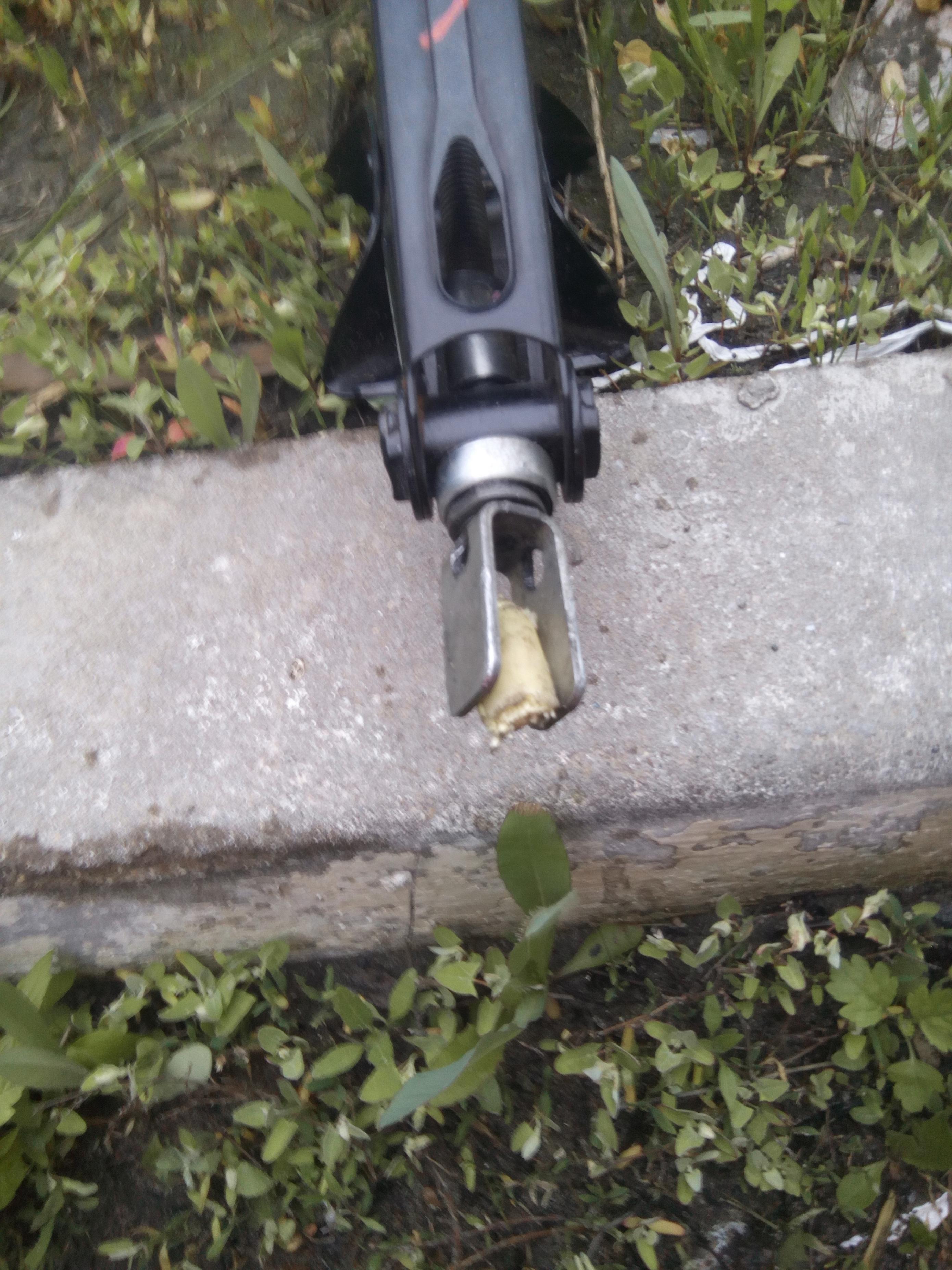

Сегодня зафигачил модернизацию. 12-тигранная головка реально становится хорошо, но трудно найти (в продаже везде есть на 22 и на 27 мм, еле нашел на 24 мм, Автодело - 50 руб). Головку нужно ставить удлинненную, обычная - параша, гнет выступы домкрата, на которые одевается и соскакивает. Пришлось подложить вот такую проставку из выломанной палки:
Ручку взял из набора головок:
Хрень получилась редкостная! Крутить оччень тяжело, т.к. рычаг маленький, лепестки эти гнет (с деревяшкой перестало), головка спадает. Хорошо только опускать. В обчем, пока верну ручку на место.
Очень понравилось решение с головкой, в качестве усилителя (вставки из палки в Вашем случае) может прокатить пробка от вина. Вопрос: а такие коловороты не в наборах продаюцца? Головку уже нашел где купить, карданчик есть...

Ручка из набора головок отечественного. Плохо ей крутить чрезвычайно: ну очень тяжело. В итоге получается долго, с матерком и т.д.

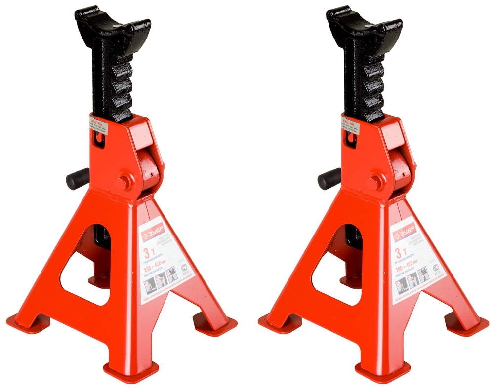

Min рабочая высота - 288 мм
Max рабочая высота - 430 мм
Грузоподъемность - 3 т
Родина бренда - Россия
Страна изготовителя - Китай
Цена 2546р
надеюсь, что выдержат и не придавят меня
Только вот как поднять целую ось, если подкатного домкрата нет? Есть только штатный и бутылочный от Тойоты.

Домкратишь одно колесо - ставишь подставку, затем с другой стороны..

, а перекоса не будет?

Если подставки выставлены на одну высоту - то нет)
