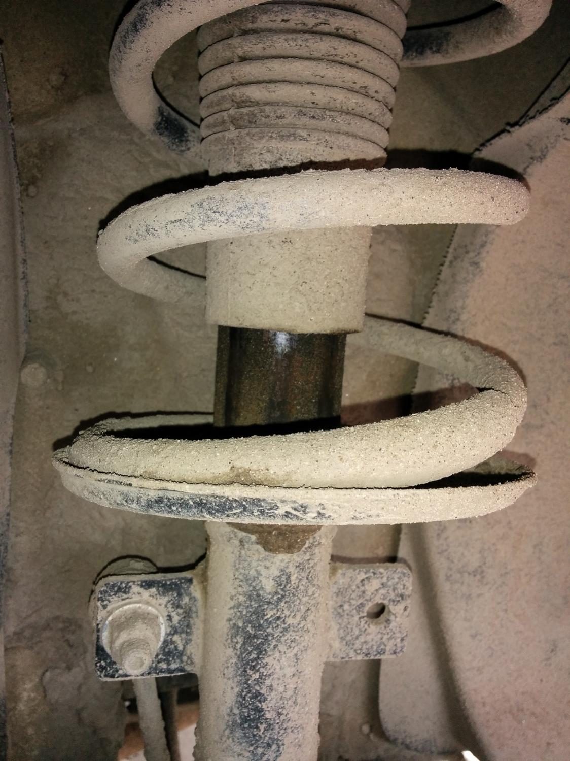

Сообщение от bobfate Посмотреть сообщение
Я правильно понимаю, что амортизатор все?
Пробег 23т, 2 года и 4 месяца. Гарантия еще есть на них?
у меня сзади справа такой же.
в субботу был на ТО3 у официалов (КАН-АВТО), прогоняли через вибро-стенд, все в зеленой зоне и гарантия на амортизаторы кончилась
Старый 06.04.2015, 17:41   #622
bobfate
Аватар для bobfate
Онлайн: bobfate вне форума
Был(а): 12 ноя 2019 03:55
Адрес: Казань
Автомобиль: Renault Duster белый Priv 2.0 4x4 + ESP + чип от RSW
По умолчанию Re: Амортизаторы
Вроде выше писали, что гарантия на них 30т км, или там по сроку еще ограничения есть?
Старый 06.04.2015, 17:47   #623
Аватар для zhiv
Онлайн: zhiv вне форума
Гарантии к сожалению на них уже нет!
На амо гарантия 30000км или 2 года, что кончится в перед и гарантии конец!

Сообщение от sergeyd Посмотреть сообщение
Что порекомендуете взамен?
Из не дорогого, но хорошего Бильштайн В4

Сообщение от SilverstarLine Посмотреть сообщение
как впечатления от этих пружин и стоек в отличии от стока???
Замечательные впечатления.
С учётом того, задние амо были мертвые, т.е. вдаленный во внутрь шток, так в внутри и оставался.
Штатные пружины тоже были уставшими, хотя мешки с цементом не возил.
