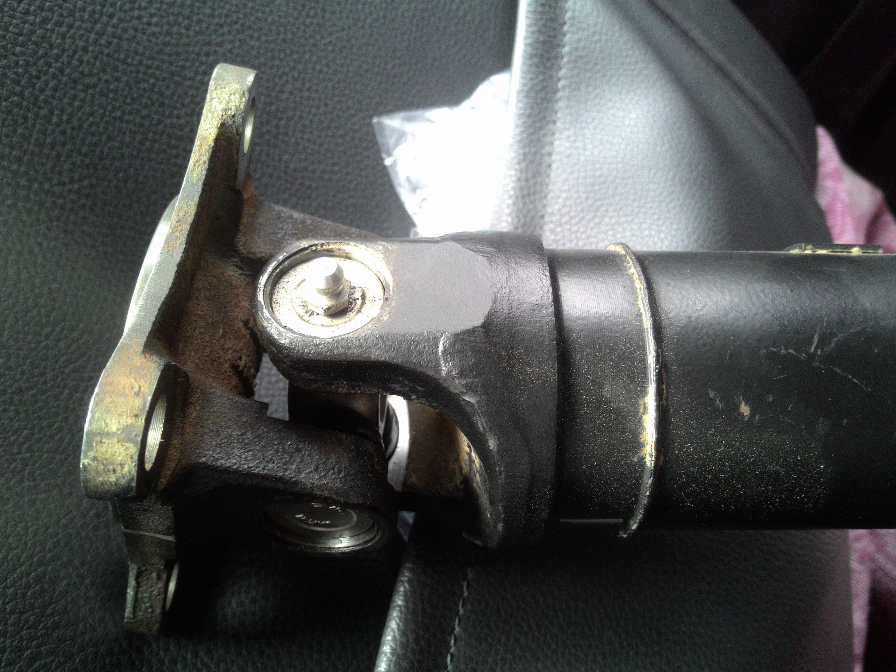

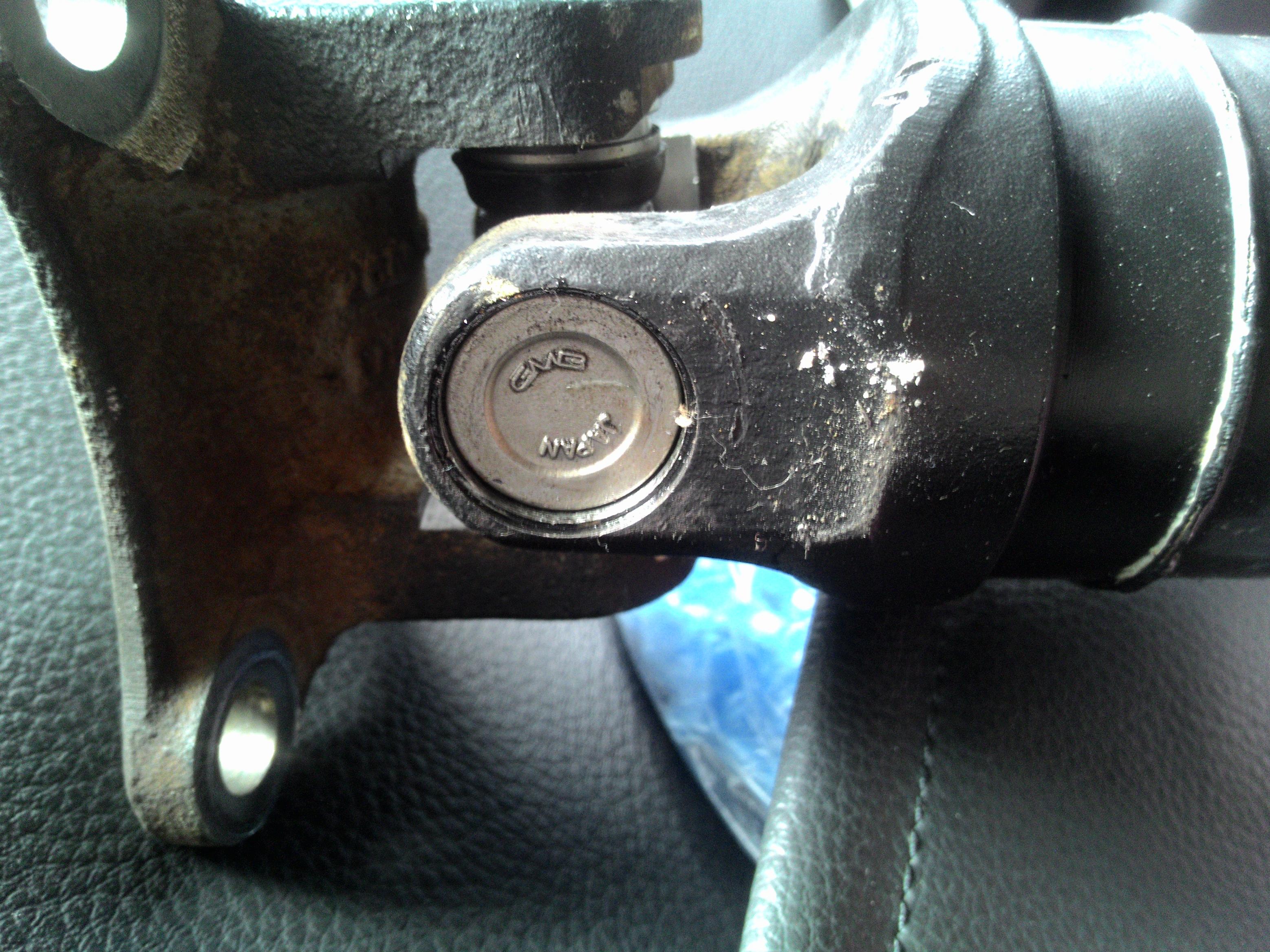

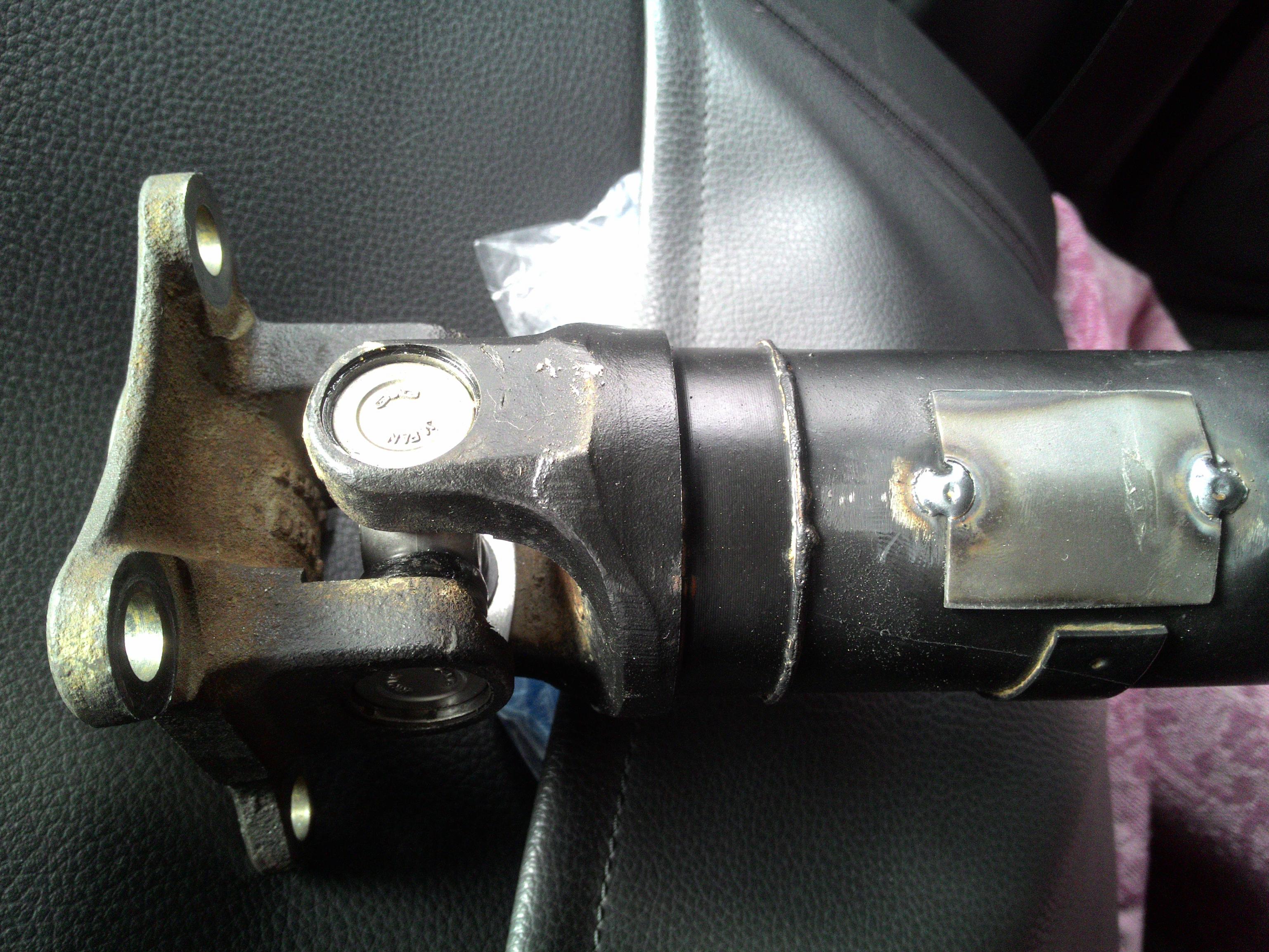

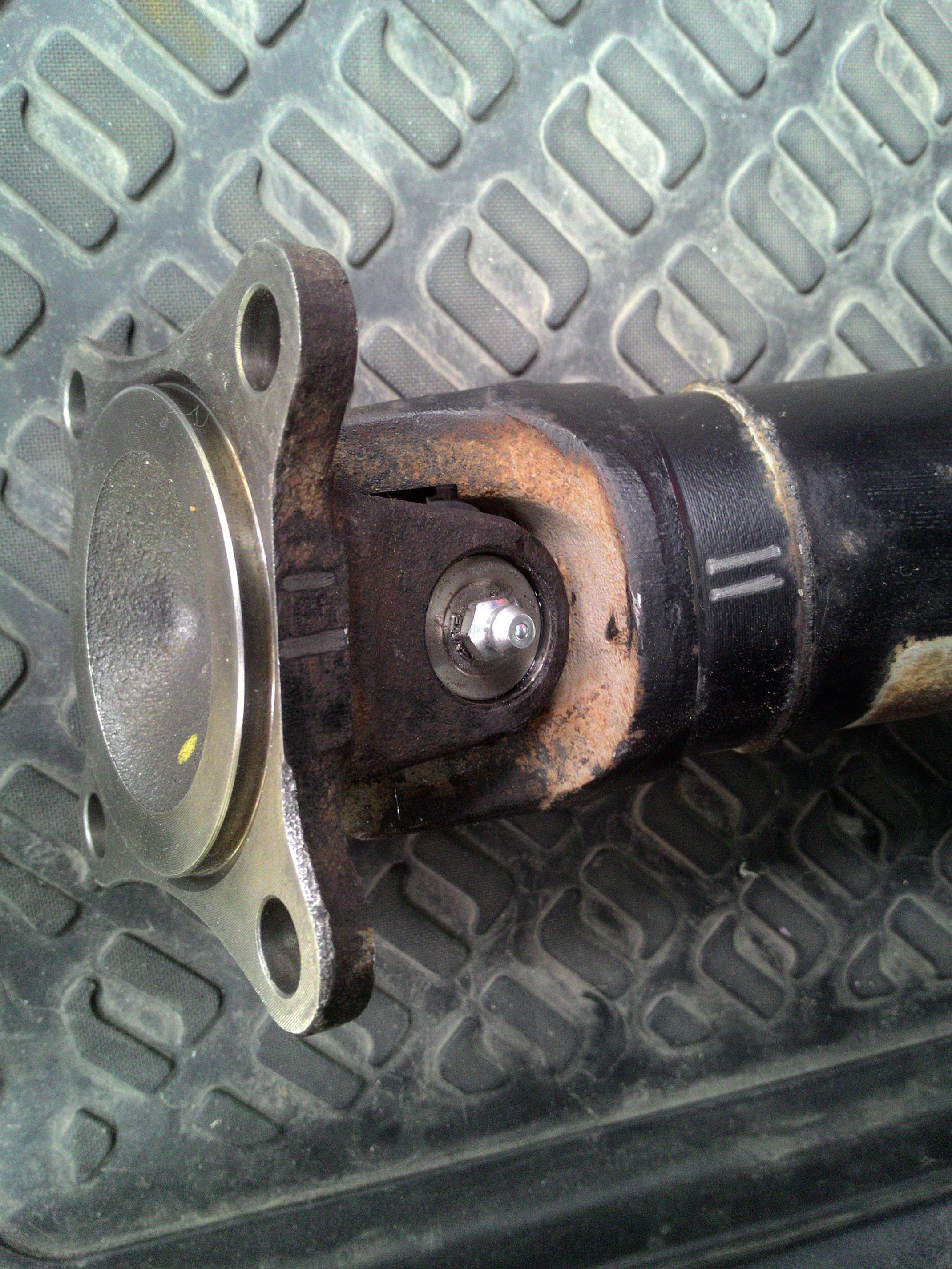

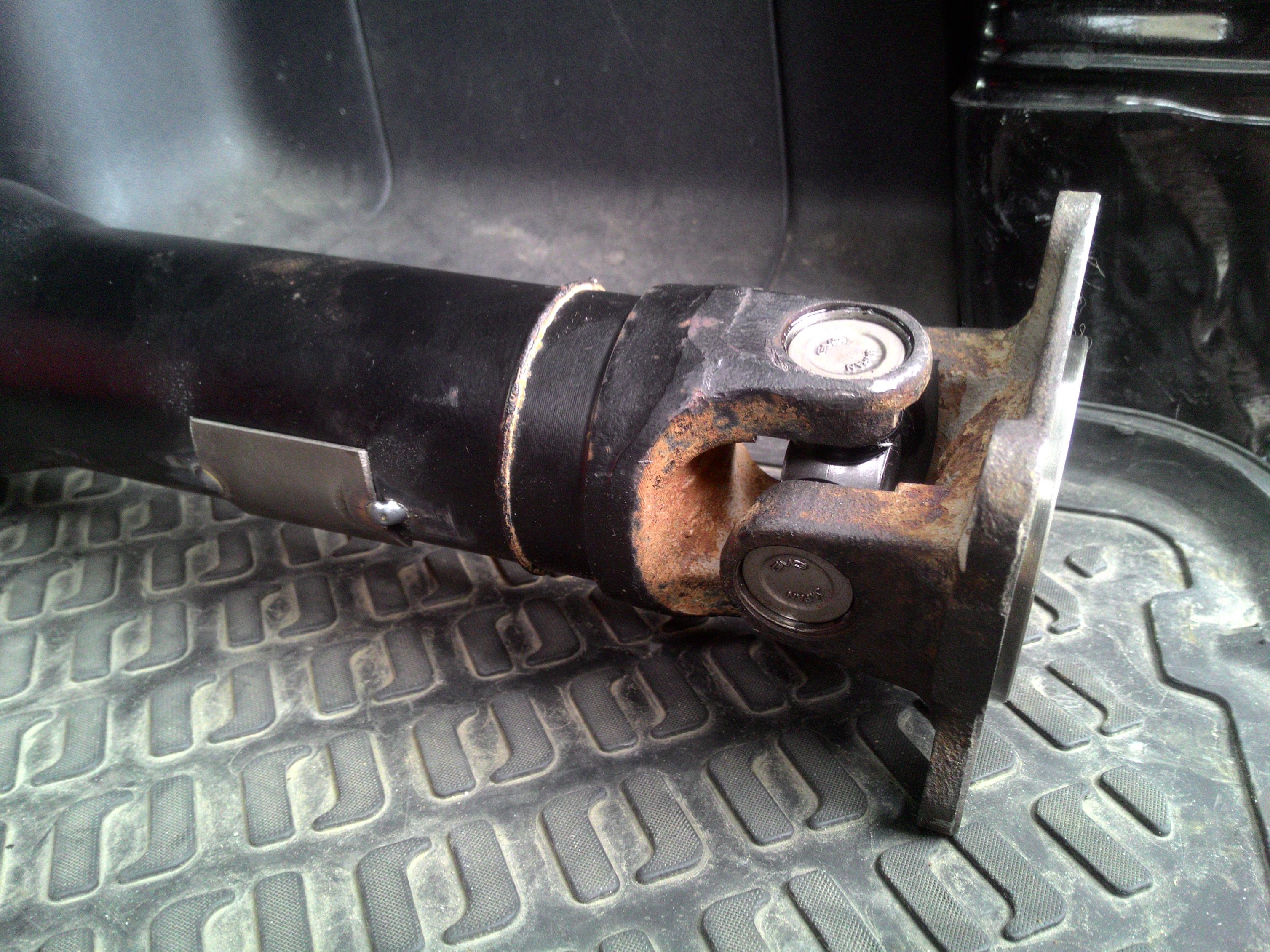

Ну в общем наконец то забрал из ремонта карданный вал. Всё удовольствие обошлось в 10800р. Это переделка под стопорные кольца, замена крестовин, балансировка. В выходные буду ставить и тестировать.
