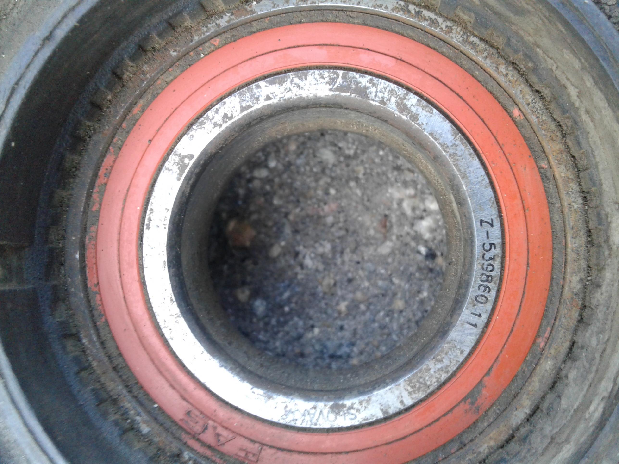

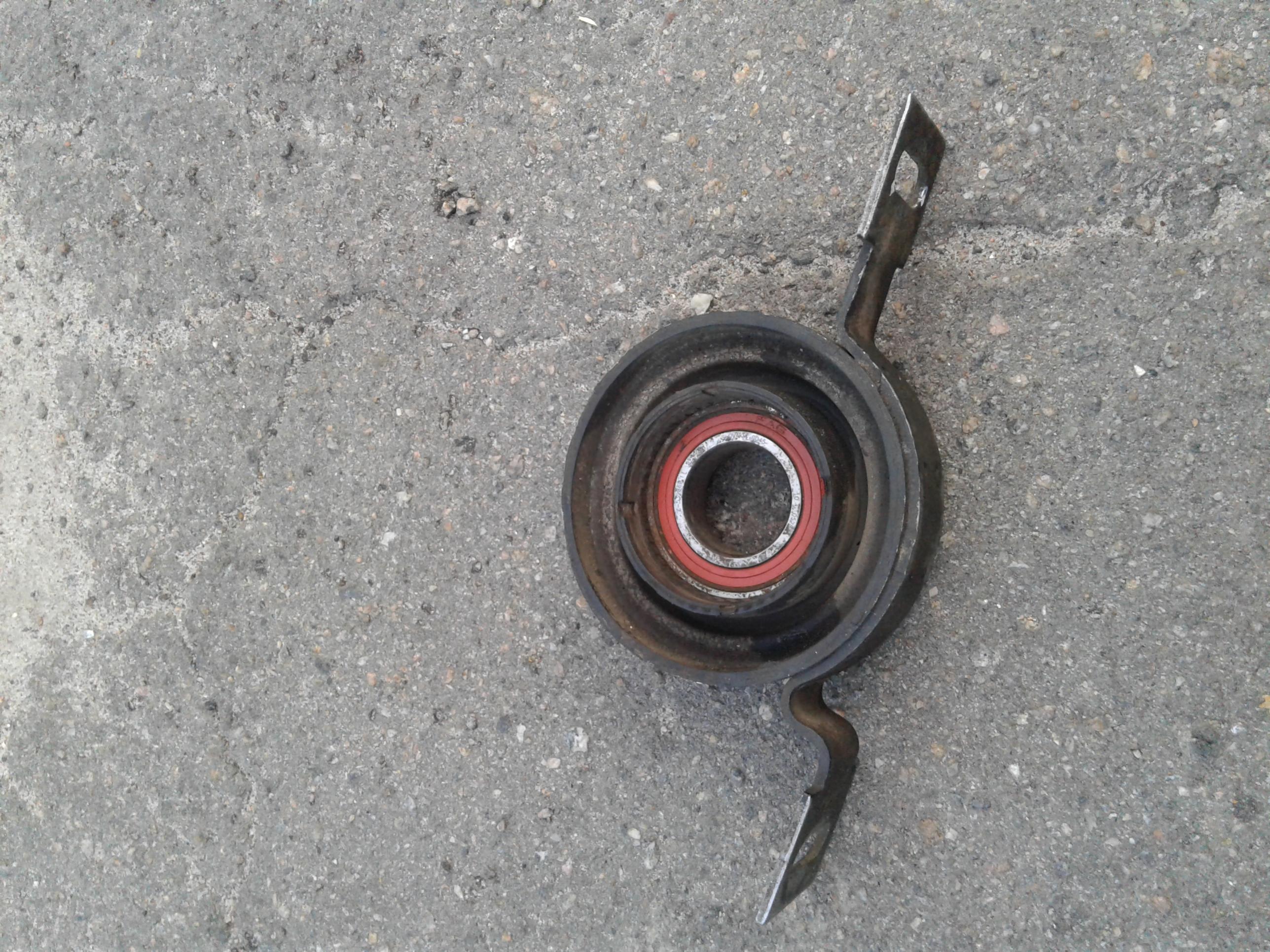

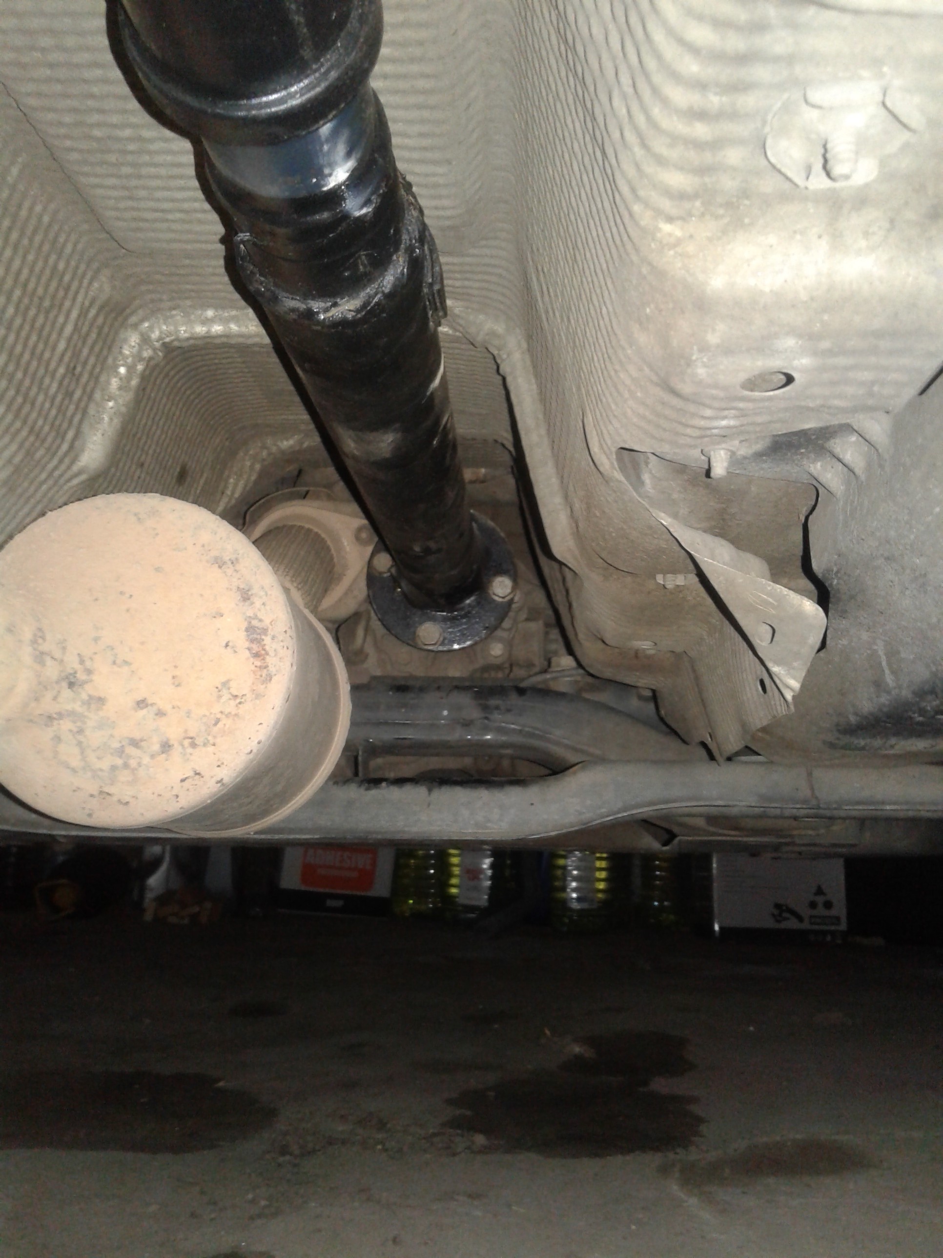

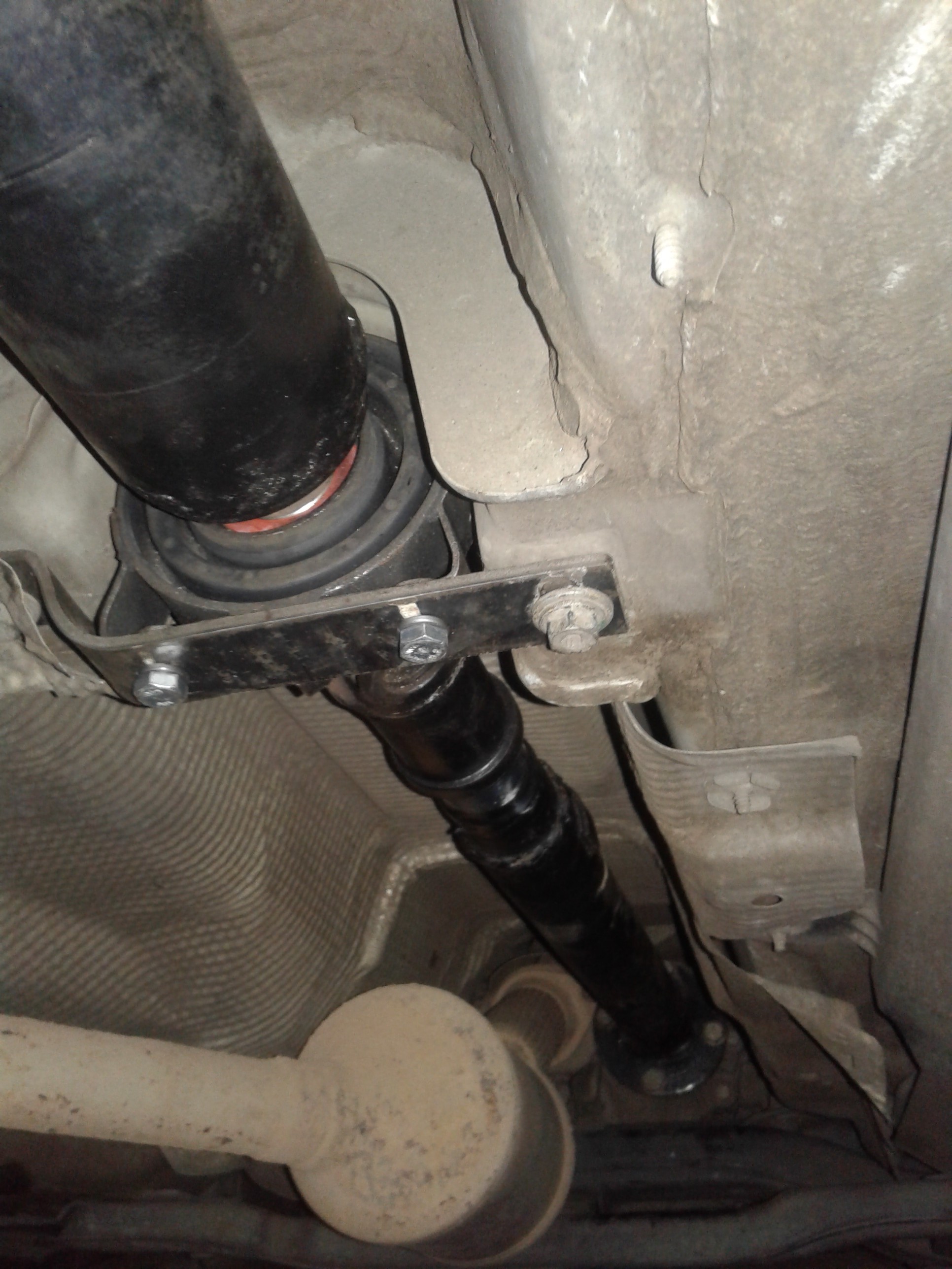

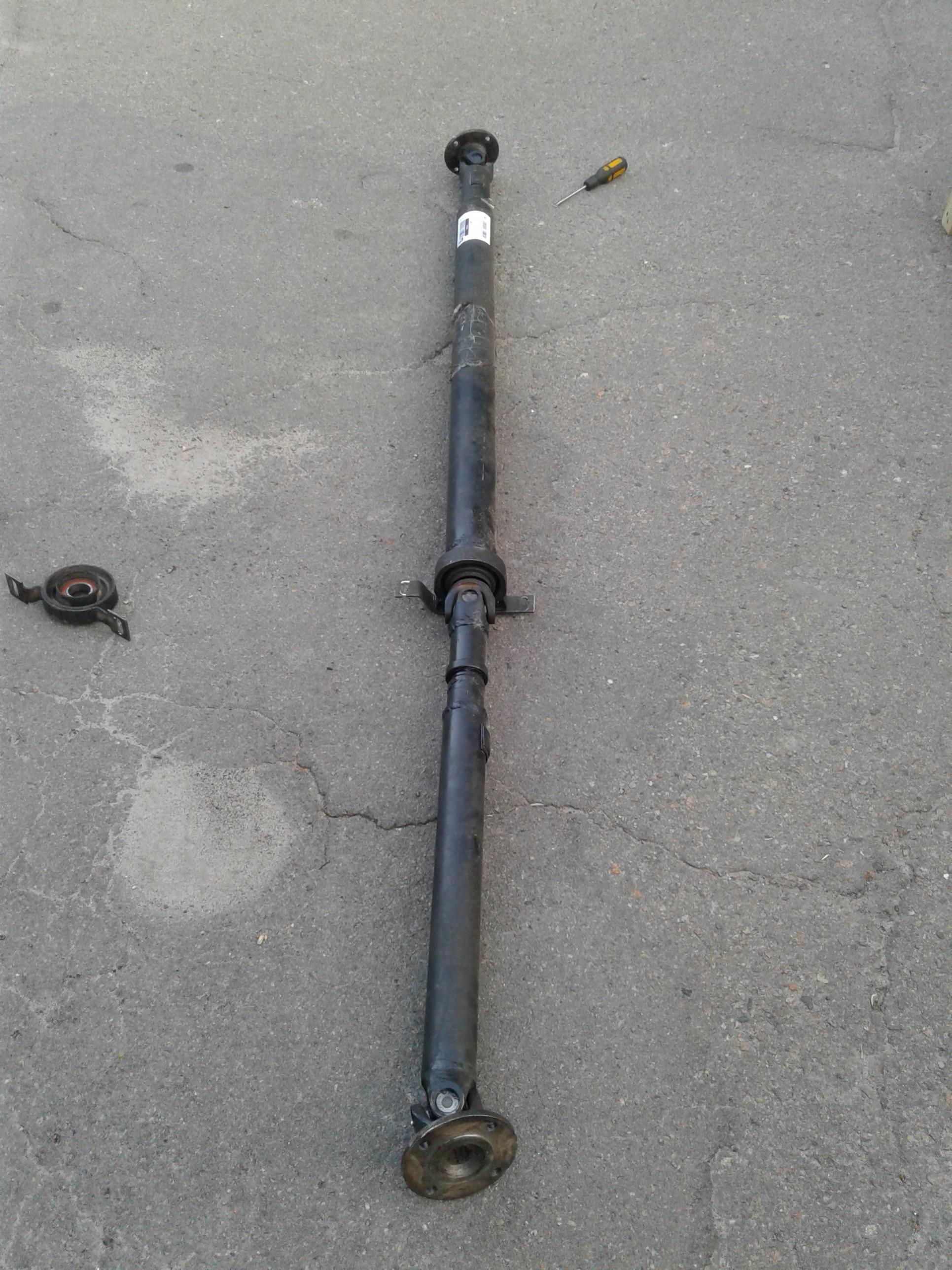

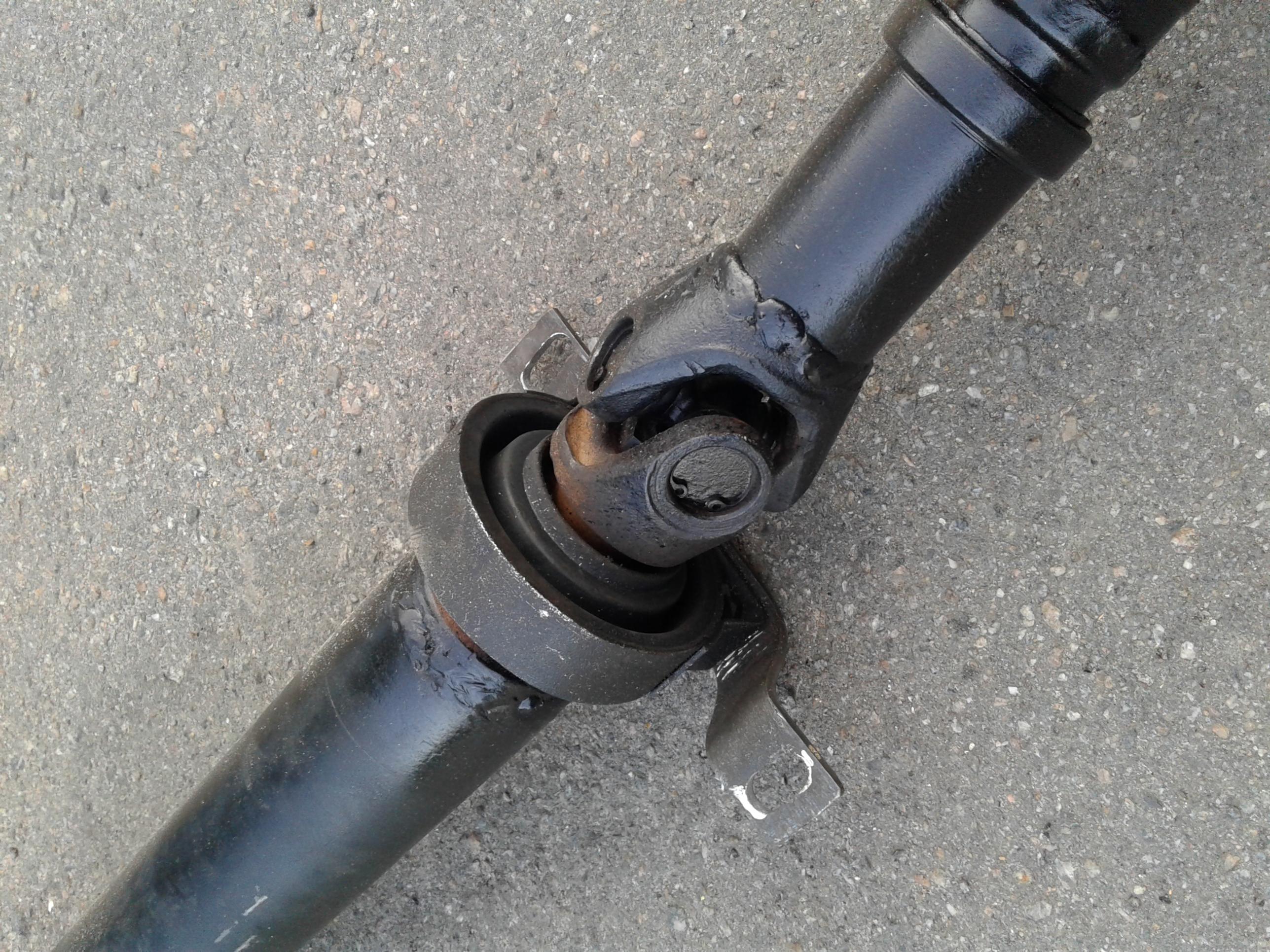

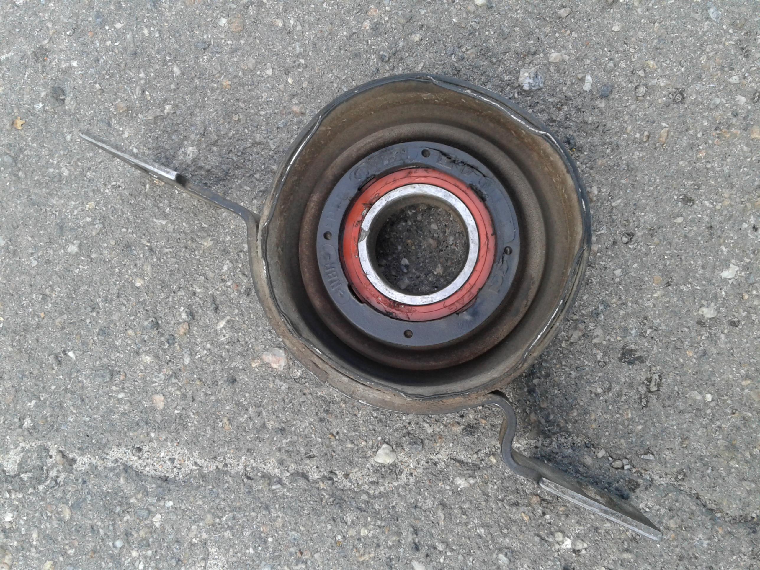

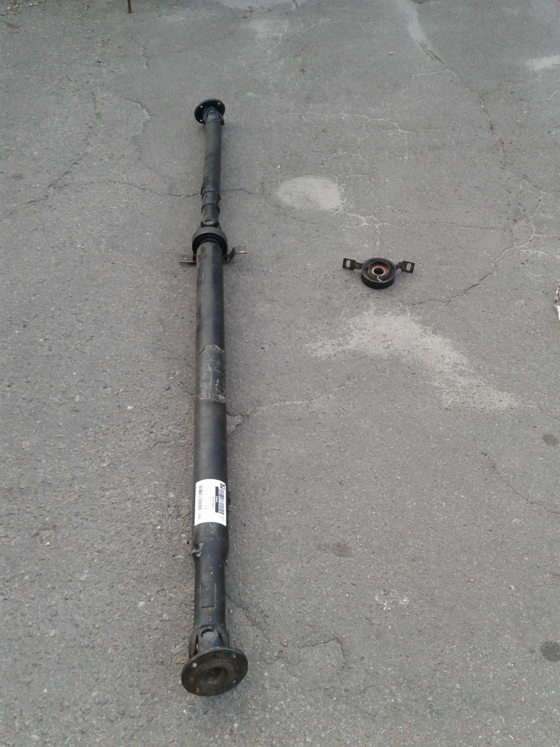

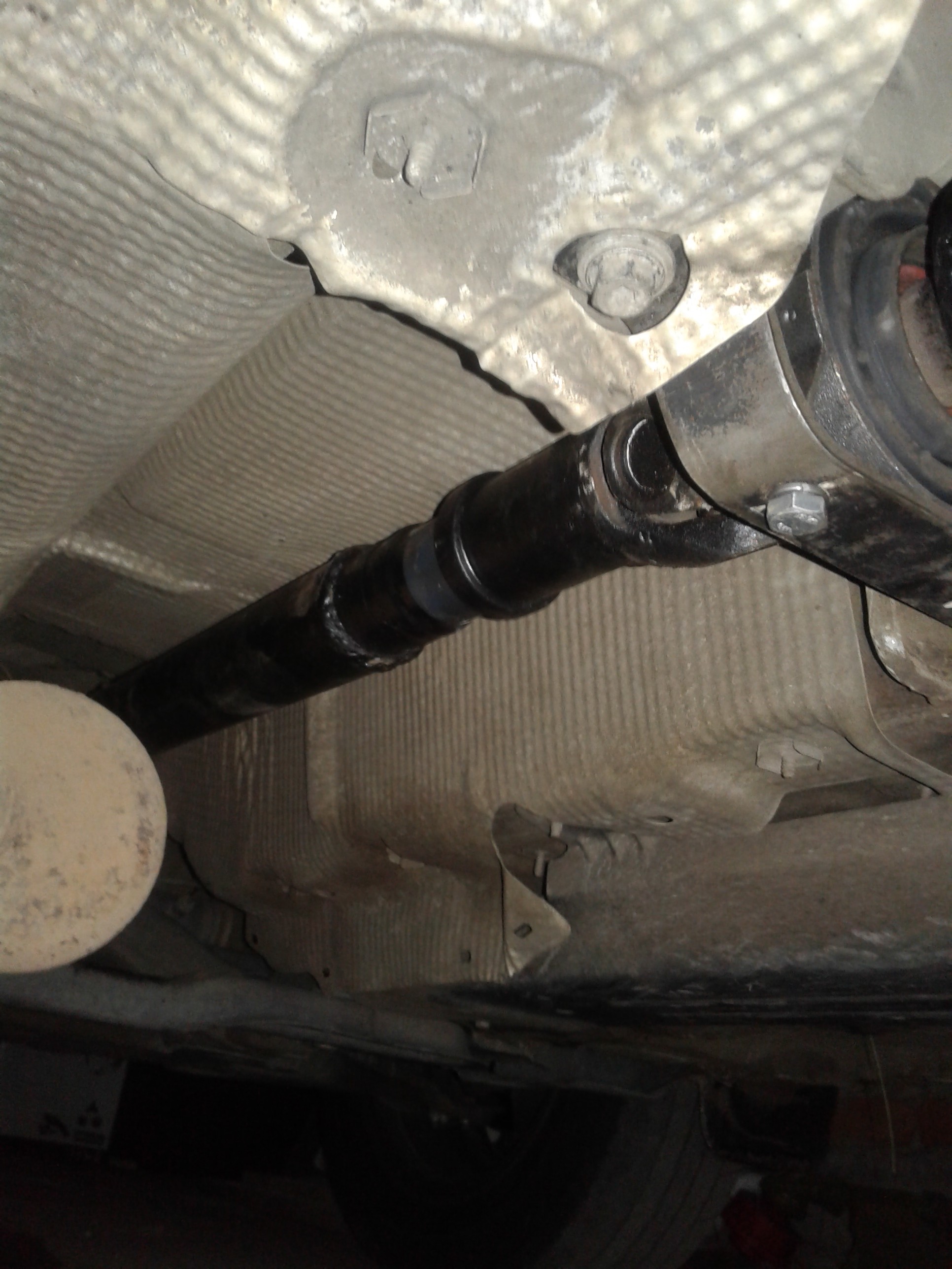

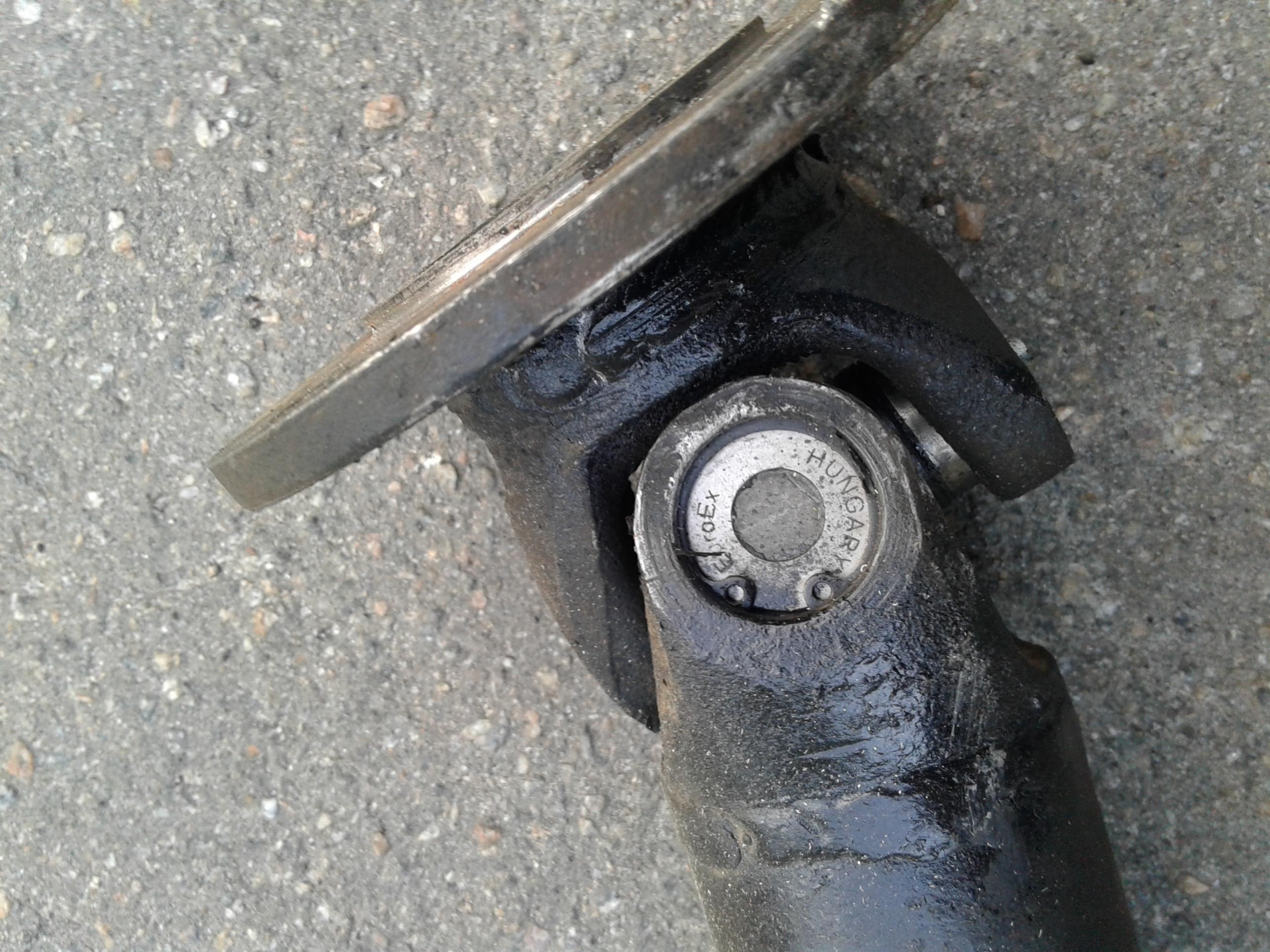

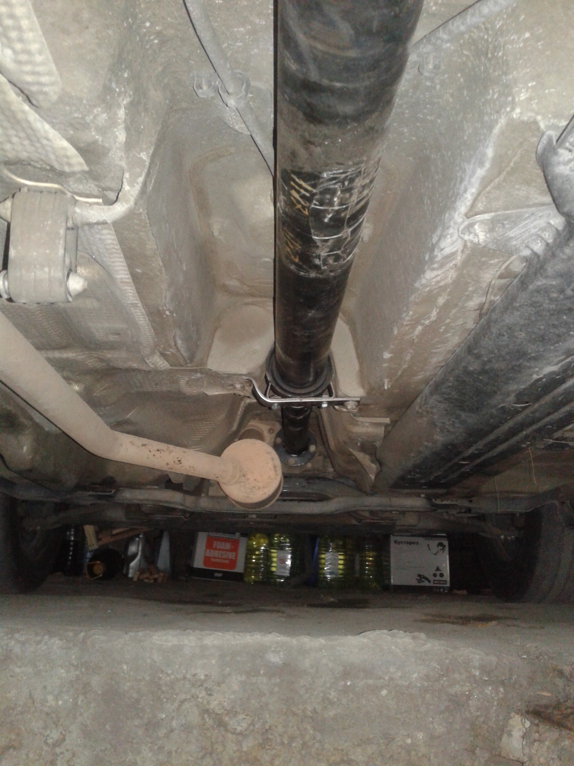

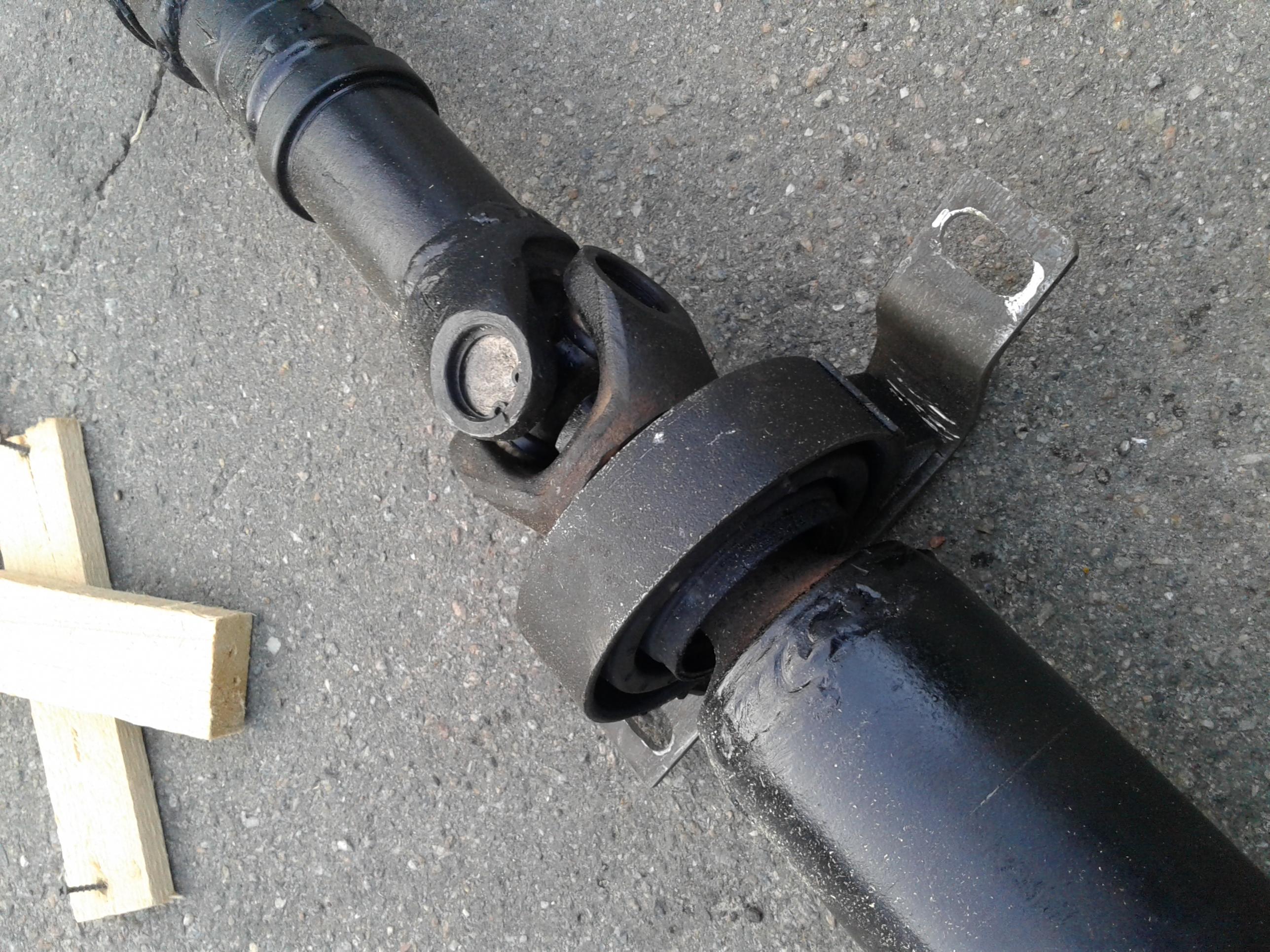

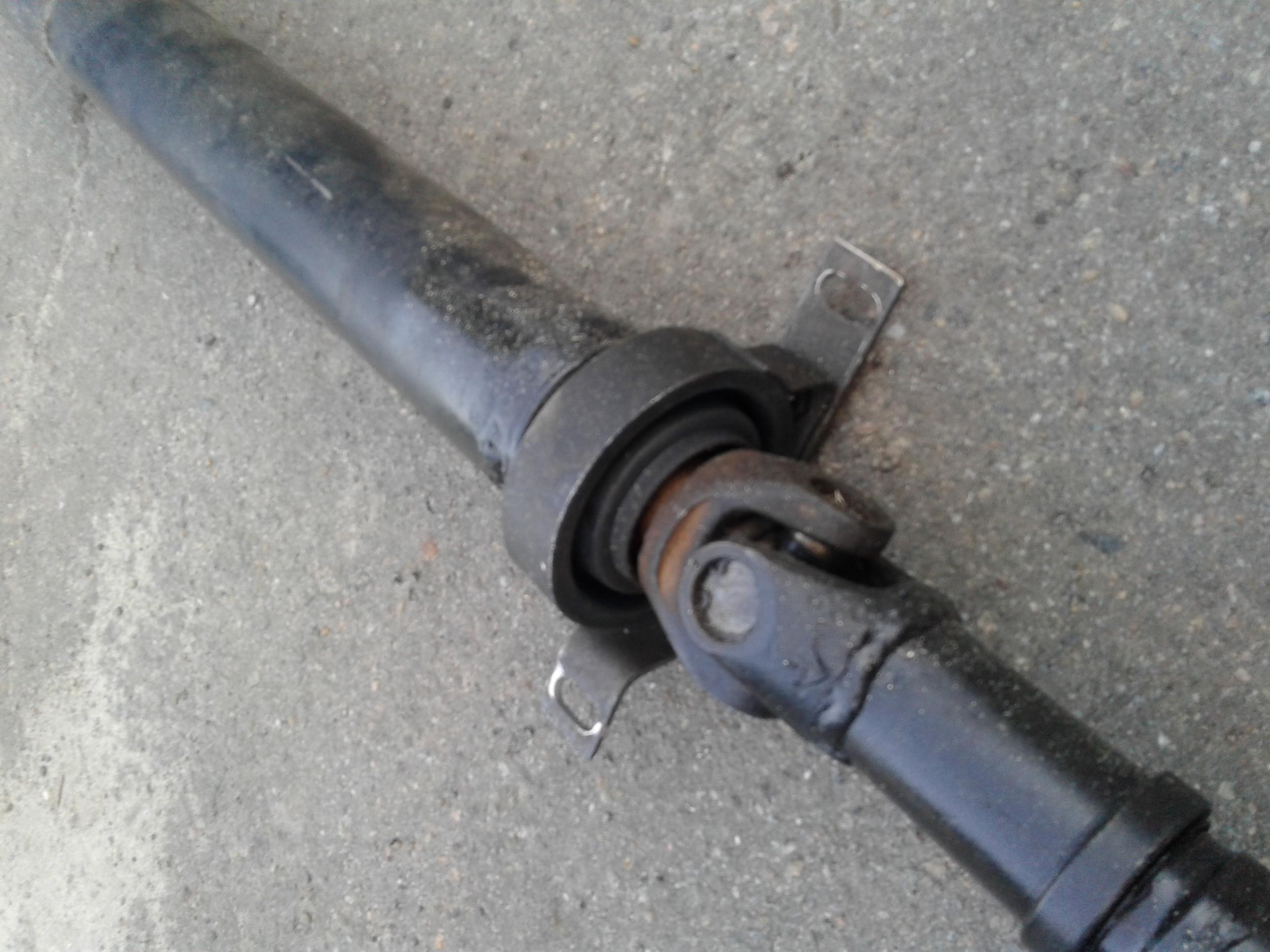

Получил кардан, подвесной теперь и крестовины у меня от классики. Выглядит как на фото, еще не ставил. Поставлю сделаю фотки как все это смотриться на машине. Теперь есть каталожный номер именно самого подшипника Z-53986011 , причем подшипник очень распространенный. У меня прошел он более 200тыс, но резина вокруг него еще нормальная. Можно было бы поменять сам только подшипник.

Сообщение от BoxaS
и главное, как работает!

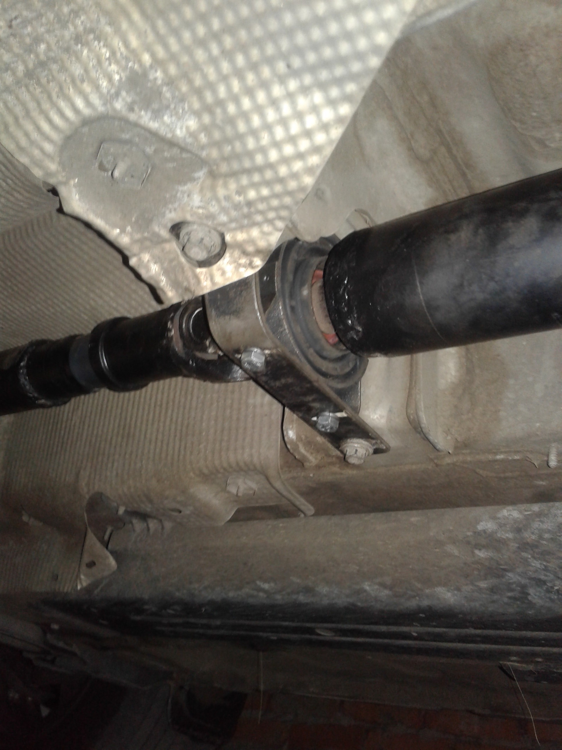

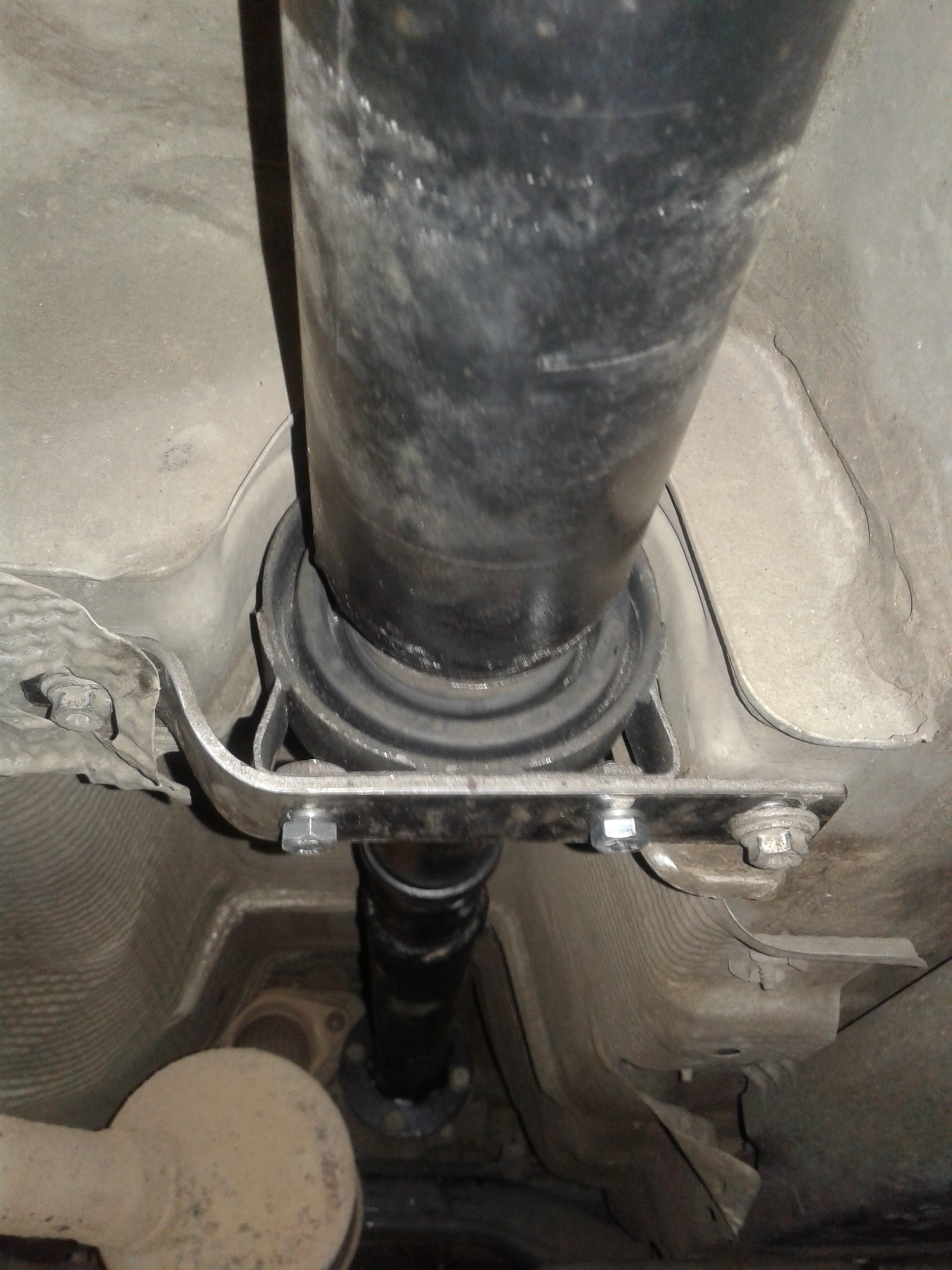

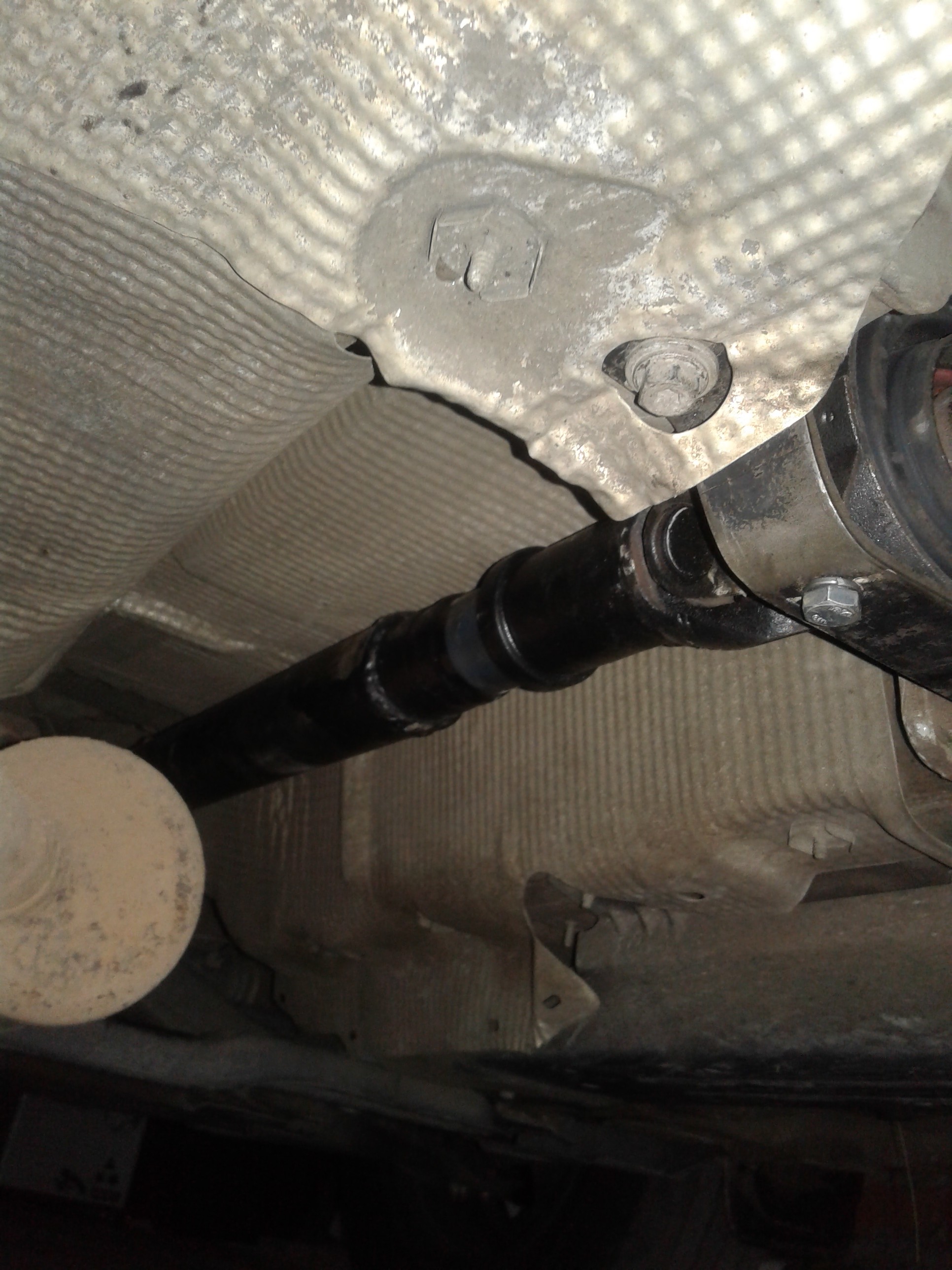

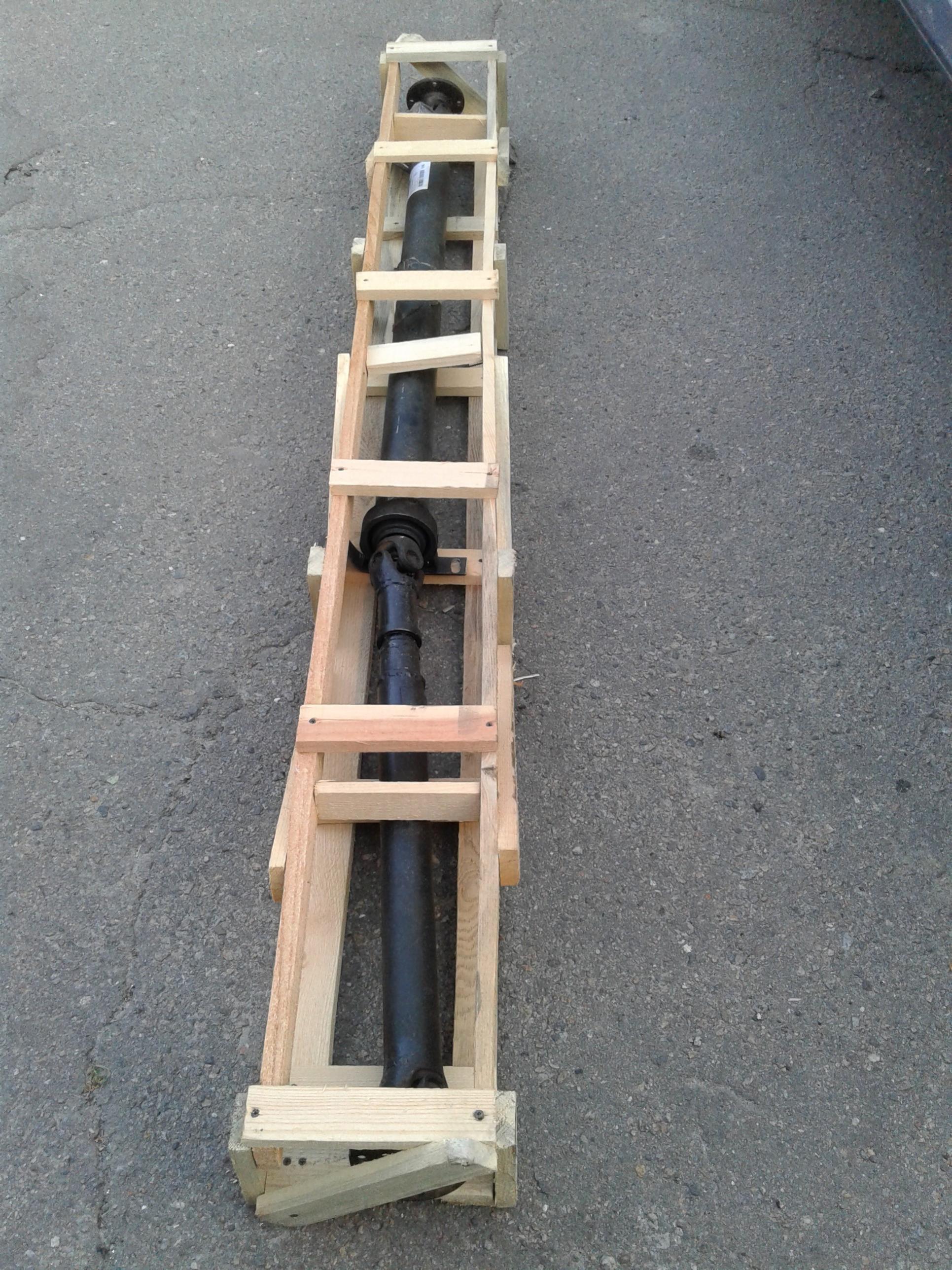

По умолчанию Re: Карданный вал
Согласен, на все 100%. Буду надеяться что все будет ок. Фирма и оборудование у них серйозное, занимается изготовлением и ремонтом карданов. Кто с Украины могу дать контакты. Подвесной влез почти вплотную, особенно небольшой зазор справа, слева чуть побольше. В 8 раз свернул лист А4 проходит не клинит. Если вдруг чего крепежную пластину можно будет переделать и правую сторону на 0.5-1см опустить. До 60км\ч разгонялся все ок, больше нужно было выезжать за город. На выходных проверю.
