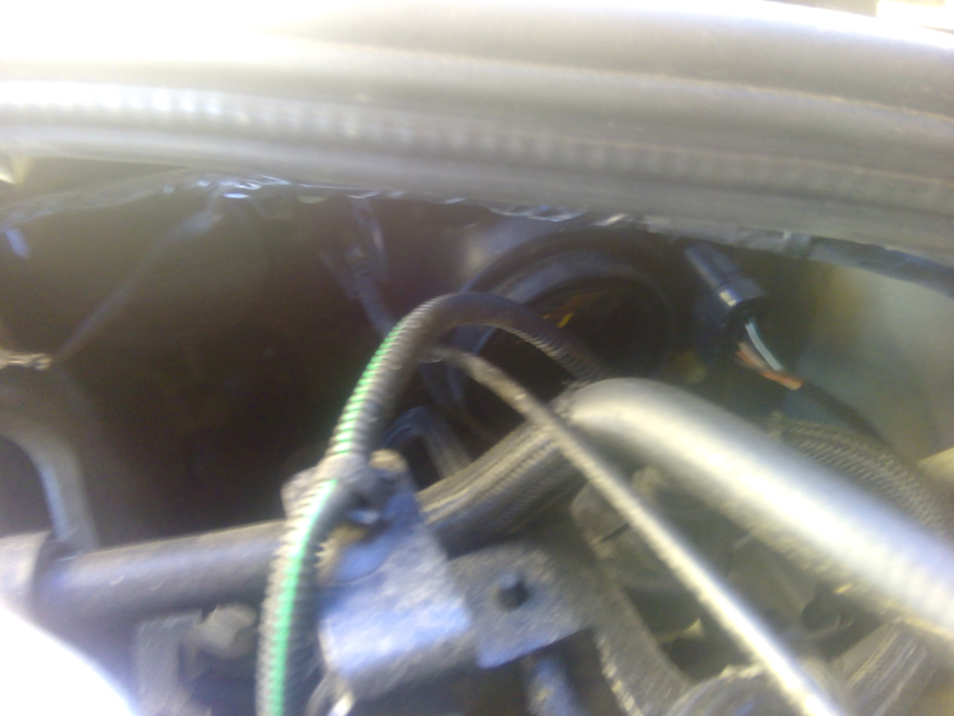

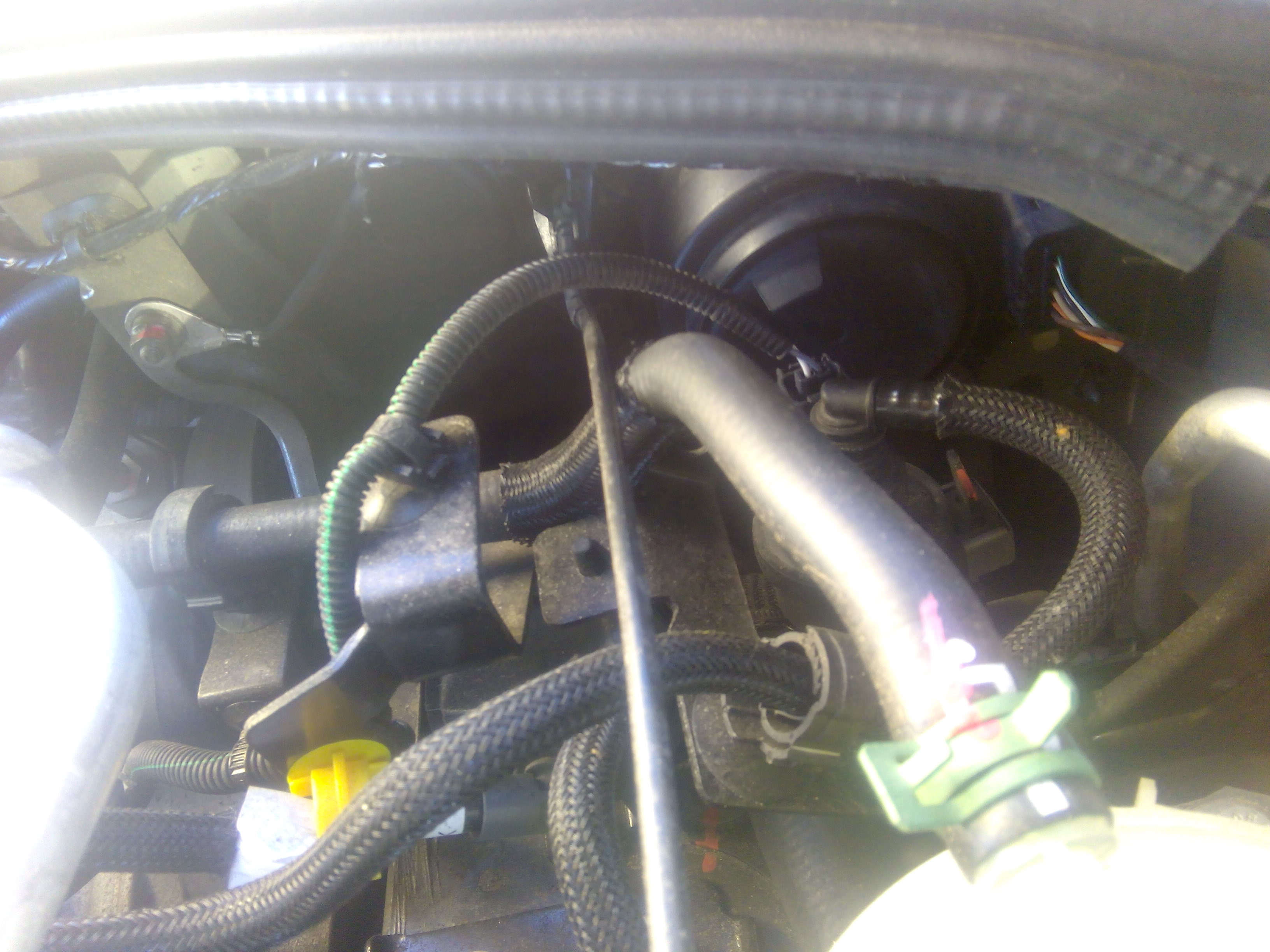

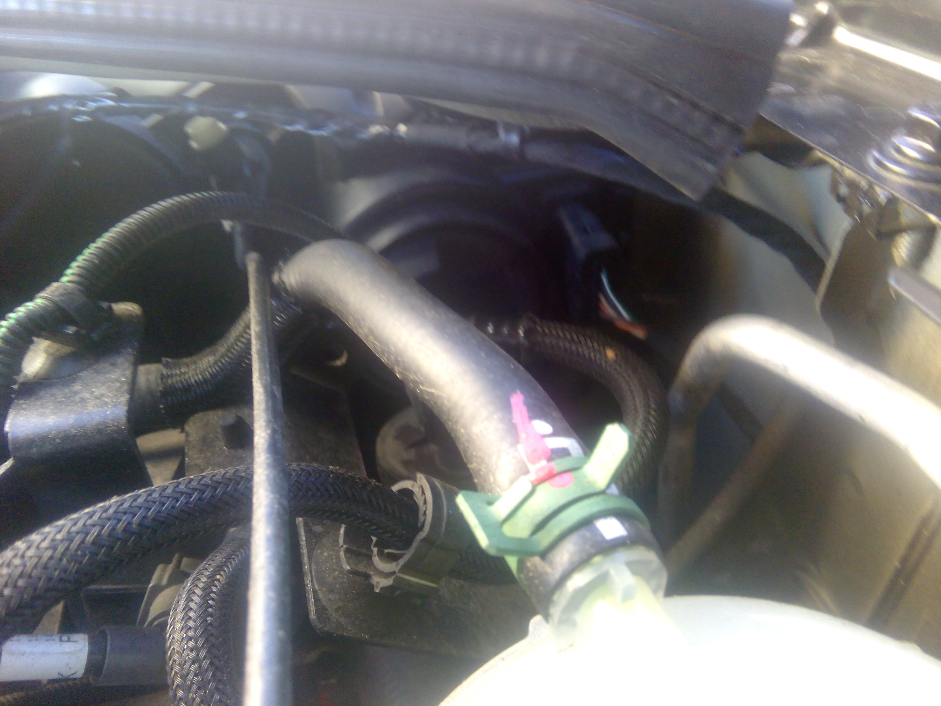

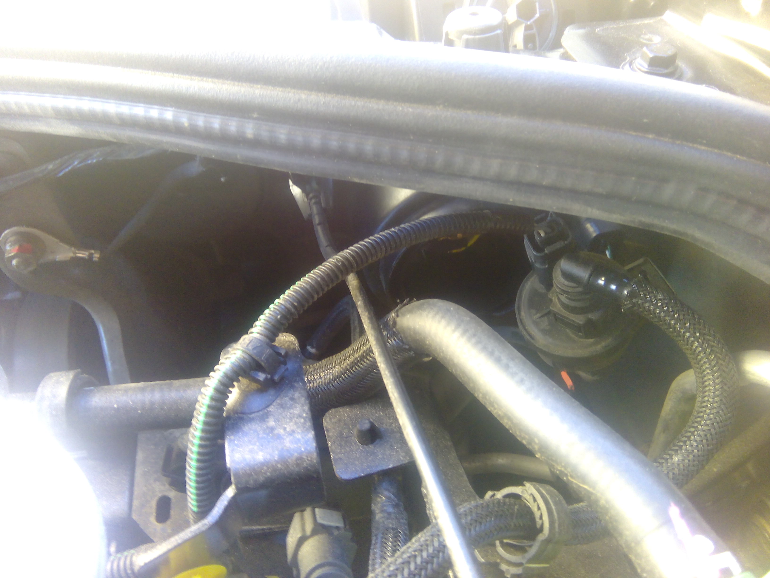

Все норм. терпение и труд все сломают. Заменил!!!!.
В общем- левая как обычно по стандарту,без проблем(щелчок вниз и т.д.).
Правую хуже.Рука просто не пролазит туда если ты не пианист.Мешает там все но больше всего какой то датчик(см фото).Приглядевшись увидел что его можно снять потянув вверх( сидит на железке) и снял, отодвинул в сторону и бинго. Получилось хотя бы просунуть руку к фаре,дальше без проблем по шаблону, не считая чуть поцарапанной руки.

На первом фото он перед бачком виден,к нему сверху шланги идут( в общем сразу за фарой) и видно железку на которой он сидит( красненьким покрашена внизу от толстого шланга датчика).На последнем видно болтается в стороне ( справа) от фары.
Я походу первый кто менял.
