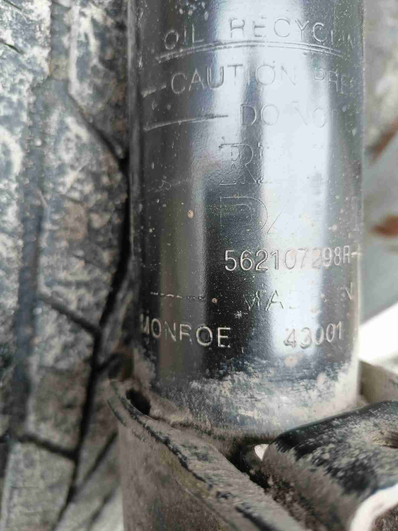

Я поставил аморы STELLOX42139939SX, (немец) 3402,00 по автодок
Каталожный номер родных по экзит, цена по автодок
RENAULT 56 21 072 98R от 12 633.00, по факту у меня стояли c завода
MONROE 43001 от 12 990.00
По размерам всё прекрасно. По ощущениям,, по не полностью загруженный, 2-3 чел, даже помягче чуть стало. Но это возможно и субъективно, после одного не работающего.

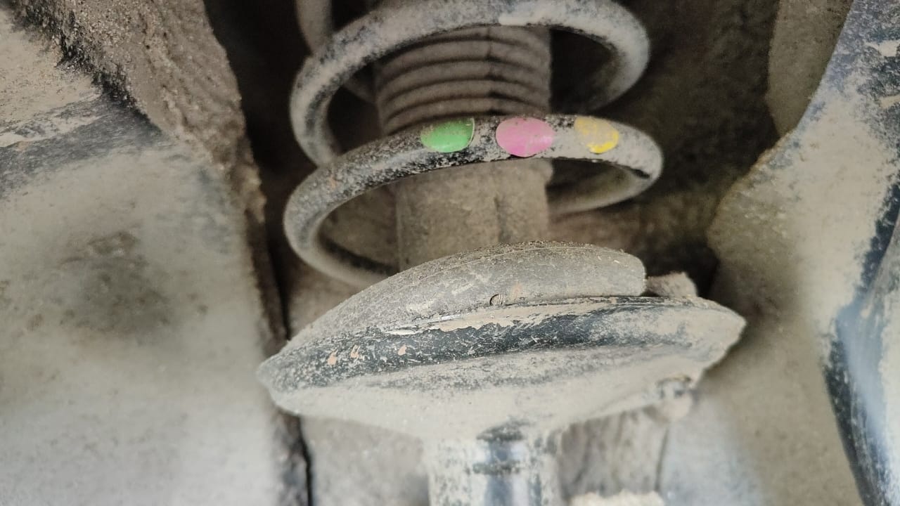

n_dum, В сообщении от Sane, по номеру каталога Lada передние пружины он купил с метками "зеленая красная серая", с такими же метками пружины стоят на новом дизельном ДастерII с завода. Видел это лично.
Это ответ на вашу реплику "ещë не факт что подойдут". К тому же на драйве есть информация об установке этих пружин от нового Дастера на Дастер первой генерации. Так что всё путём с этими пружинами.

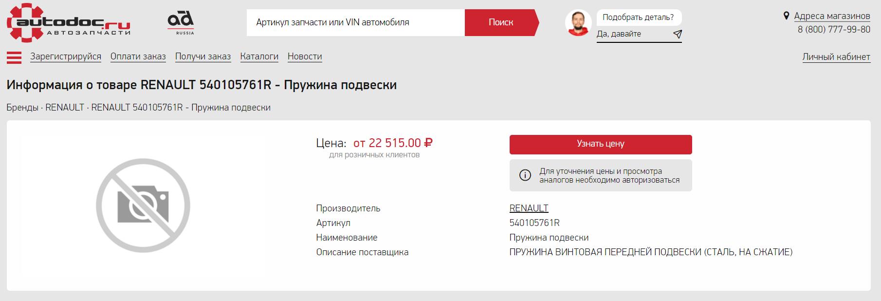

Запчасти всегда заказываю в Автодоке. Теперь вот неуверен в площадке. 14+ тыс. рублей зависли на 10 дней. Потеряны время, нервы и деньги (тащиться на другой конец города такое себе удовольствие, в том числе и по финансам).
Автодок испортился. Продает контрафакт и еще трет негативные отзывы. Раньше тоже всегда у них заказывал, а сейчас веры им нет.
Все верно, подтверждаю. Для неверующих, фото задних пружин с тремя цветными метками-Дизель2.
Верю. Мой отзыв дор сих пор висит в модерации. Обделались и молчат.
А нет, уже удалили.
Дай бог, и я рад что подошли, просто себе на заметку беру. И судя по маркировке, да, более подходят для дизеля (вес двигателя). Вес 2,0 - 139 кг, к9к - 145 кг, 1,6 заметно меньше - 98 кг !!!. Достаточно "забить в и-нет метки на пружине амортизатора". И хорошо что "лада" взялась за выпуск по адекватной цене. Как ходить-садится будут желательно бы отписались после пробега тыс. 20-30. Я больше про то, что исходить всё-таки от каталожного номера и аналоги подбирать соответственно. 10 дней как менял задние амортизаторы, заодно и закинул на ветку.
Просто что внимательнее подбирать.

Сообщение от ДядяСережа
По мнению друзей на разных машинах: - каябы крайние 2 года сильно испортились.
То что на фото, думаю не б/у амортизатор, а "подвальная" сборка-изготовление-переборка-востановление. Есть отзывы от друзей, что именно вот эти, уже восстановленные из новых бракованных, ходят очень прилично.
Не согласен. По определению из брака не может быть "как новая". То, что на фото, явный 100% контрафакт со статьёй. Новая упаковка, свежая покраска, новый колпак, и "чикуха" !!!! и явно б/у шток. А что внутри?. Ремкомплект не известного производителя (собственное производство) Это на долго? Отзывы могут быть на первые 5 тыс и хорошие.
Дело было не в бобине ......

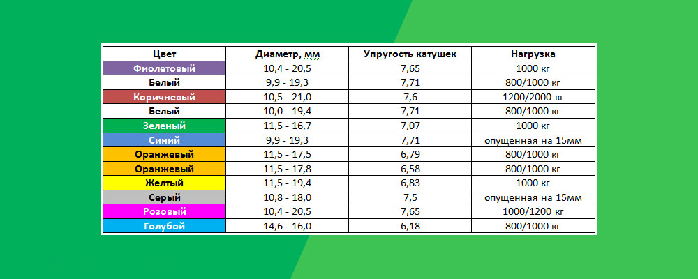

Сообщение от Сергей159
Это не Лада взялась. Это Лада продаёт остатки оригинальных запчастей от Рено под своим брендом в интернет-магазинах. Я тоже взял пружины (по дешману) от Дастер2 дизель, передние и задние, с виду 1 в 1 как мои, только метки разные. Будут лежать в гараже и ждать своего часа.
А каябы такими были еще пять-шесть лет назад, тоже было сомнение в подлиности.
А какие метки, для какого? Смотри таблицу;

Re: Амортизаторы & Пружины
Сообщение от n_dum
В этой таблице их нет.
Передние зеленая, красная, серая метки, артикул 540105761R.
Задние зеленая, розовая, желтая, артикул 550201456R.
Дастер 2 дизель тяжелее чем Дастер рестайл дизель всего на 16кг.
Сообщение от Sane
Пружины перед 4х4- Renault -540105761R, оригинал. Цена вопроса 1к. за шт.-автодок. Пружины задние 4х4- Renault 55 02 014 56R, оригинал. Цена от 1к до 1.5к. за шт. Эти пружины ставили 2021г. на рестайл 2.
У вас же дорестайл, вроде? Вижу наличие в юлсане, думаю комплект заказать.
