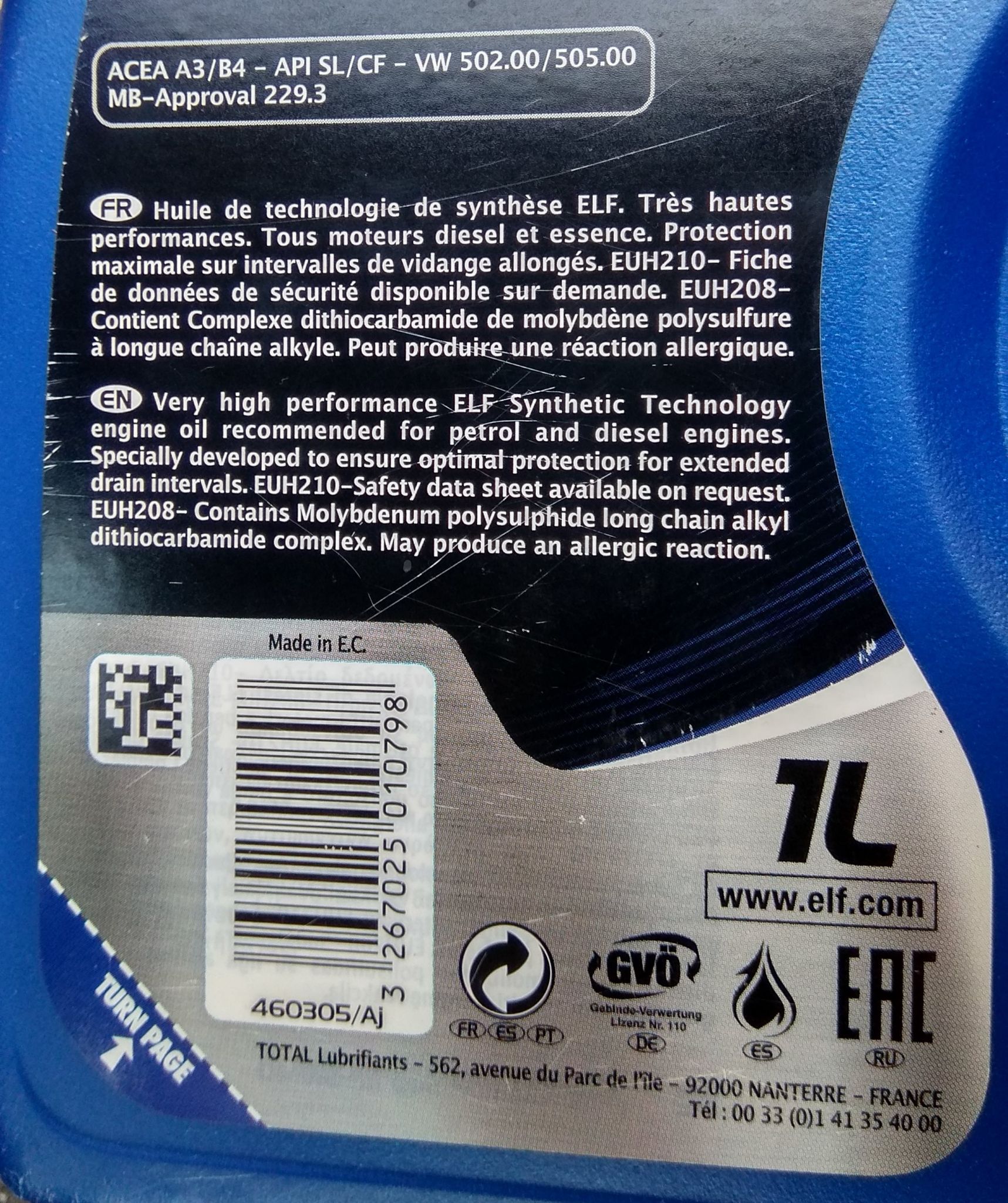

Bizet
, Эльф эволюшн 900NF 5W40 c чем можно замешать? На лето... Остался литр... хочется с Лукойлом уздэо 5W-30 микс сделать.. Как думаешь?
Lelik76Rus
Отправить личное сообщение для Lelik76Rus
Найти ещё сообщения от Lelik76Rus
22.12.2017, 13:01
6504
Bizet
Регистрация: 13.06.2013
Сообщений: 4,693
1 г. 2 мес. 5 д. 23 ч. 32 мин. 36 сек.
7465
Был(а): 03 мая 2025 03:23
Адрес: В квартире
Re: Масло для Двигателей Рено Дастер (Renault Duster)
Lelik76Rus
Bizet
У обоих присадки Инфиниум. Различие в содержании компонентов присадок есть (пакеты разные), но незначительное. Различия в количестве, а не в составе присадок. С узлуком должен дружить.
Это если Elf Evolution 900 SXR
Если Elf Exellium NF, то кальциевый пакет моющий заменен на кальциево-магниевый. В остальном те же яйца. Должен с узлуком работать хорошо.
Дастером доволен на 146%!

Bizet
Да , вот такое
Видимо раньше , как екселиум проходило, х.з тотал на создавал клонов.
Смешать по 100гр, нагреть перед заливкой?

Lelik76Rus
Да , вот такое
Вложение 114229
Греть и заливать по 100 грамм не надо. Просто залить в двигатель. В любом порядке. Двигатель сам изумительно всё перемешает. Если очень хочется, то можно вылить пару литров с 4литровки в двигатель, долить литрушку в четерёхлитровку, побултыхать и залить в двигатель микс. Да, пузырьки после размешивания масла встряхиванием в канистре это нормально, а не свидетельство о химических реакциях. Можно проверить на не смешанном масле.
У самого залито 3 л ПАО масла 0w-40 УАЗ арктическое + 2,4 литра Узаутооил 5w-30. Доволен больше, чем всеми предыдущими маслами. Пакеты присадок Инфиниум, полностью идентичные, разные базы: ПАО и гидрокрекинг. Цель микса - улучшение низкотемпературных свойств, повышение защиты в случае перегрузок в сочетании с топливной экономичностью. Движок раскручивается бодро как на 30ке.
