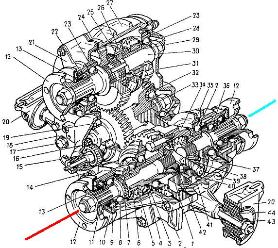

На СГВ, также как и на Шниве ПП с межосевым дифференциалом, который можно блокировать вручную. С блокировкой(а это и есть аналог режима ЛОК на Дастере) по нормальным дорогам никто с нормальной головой не ездит.
alezarz, вы так думаете, или??? Этот безумный, безумный, безумный мир!!!
kval300, в любом случае на СГВ работает ПП.
Да, межосевой дифференциал позволяет распределять разное усилие между передней и задней осью, примерно 60/40 или 70/30.
Да, задний дифференциал позволяет распределять усилие на правую и левую сторону, что позволяет проходить повороты в более безопасном режиме.
Но в любом случае на задней оси, на левом и правом колесе есть движущее усилие, вращающий момент никуда не исчез, он просто перераспределился.
Но это всё беллетристика и теория, которая не отменяет того факта, что машины с неотключаемым ПП ездили, ездят и будут еще долго ездить по дорогам общего пользования.
Свободный дифференциал делит крутящий момент ПО-ПО-ЛАМ и никак иначе... 50х50...
Ваше внимание обратили на то, что ППП имеет межосевой дифференциал, за счет этого, не зависимо от того, что задние и передние колёса проходят разный путь в повороте, никаких "проскальзываний" нет, всё мягко и чётко управляется, в отличие от режима ЛОК дастера, когда лом между осями...

Никто не спорит,просто в режиме ПАРТ-ТАЙМ (без межосевого дифференциала)авто по прямой идет стабильнее но маневрировать нужно осторожно так как в занос срывается резко и это нужно учитывать,при эксплуотаци на асфальте убивается сцепление и трансмиссия(раздатка). Фул тайм снимает нагрузка с помощью межосевого дифференциала .безболезнено по асфальту можно, но на скользкой дороге не особый помошник,хотя лучше чем просто 4Х2
Именно об этом я и говорил несколько ранее.
Как там - Развалинами Рейхстага удовлетворен.
Сообщение от bubba
Не всегда. Зависит от соотношения зубьев в шестернях червячной пары.
Сообщение от bubba
Вы забываете о том, что все колеса на левом и правом борту на задней и передней осях проходят разный путь в поворотах. А это и есть самый основной момент.

Свободный дифф вообще ничего не делит. Встаньте на моноприводе правым ведущим колесом на асфальт, левым на лед и попробуйте тронуться... А вот если дифференциал заблокировать - вот тогда и получим деление момента между валами 50/50%. И соотношение это жесткое. На машине с 3-мя свободными дифами кто-нибудь сможет предсказать, какое колесо из 4-х потеряет сцепление с дорогой? А когда потеряет, крутящий момент на остальных колесах равен НУЛЮ! И момент может сбежать как на переднее колесо, так и на заднее. Занесет зад или снесет передок, зависит от коэфф. сцепления каждого колеса с поверхностью. Водитель сможет угадать?
Именно поэтому весь мировой автопром борется с этим злом(свободными дифами), изобретая муфты, TorSen, жесткие блокировки, электронные имитации... В спорте машину со свободным дифом не найти...

этот диФференциал можно заблокировать тогда получаем режим парт тайм жесткое распределение по 50% на каждую ось=жеское соединение осей=режим LOOK на Дастере
Сообщение от odin_volk
Сообщение от 911M
Все по кругу  Учите матчасть. Хотя бы здесь почитайте: https://www.zr.ru/content/articles/3...at_i_razdavat/

Когда они начнут ездить с заблокированным межосевым диффом - тогда можно буит о чем-то говорить. А пока это сравнение горячего с зелёным.
Не понял, к чему это?
Межосевой дифференциал, он же редуктор, который жестко заблокирован.
В этом случае будет жёсткая передача вращающего момента между передней и задней осью.
Соотношение усилия здесь будет распределяться только числом зубьев на шестернях.
Задний/передний дифференциал с планетарным механизмом позволяет колесам левого и правого борта, расположенных на одной оси, делать различное число оборотов. При этом вращающее усилие на колесах будет разным, может даже снижаться до минимума, но усилие будет, т.е. никуда не исчезнет, только перераспределится между колесами одной оси.
За счёт этого происходит нормальное движение колеса в поворотах, без его проскальзывания (опережения или отставания).
Как думаете, подобная ситуация возможна у дастера в режиме "Lock"?! А почему?!
ПРОВЕРЬТЕ СЕБЯ
Перед вами схема классического постоянного полного привода с тремя свободными симметричными дифференциалами (например, трансмиссия «Шевроле-Нива»):
8_no_copyright
В обычных условиях момент равномерно расходится на все четыре колеса — по 25% на каждое. Одно из колес попало на идеально гладкий лед. Коэффициент сцепления падает до нуля, крутящий момент тоже. А каково будет его значение на трех других колесах? Изменится ли что-то, если заблокировать межосевой дифференциал?
Свободный симметричный дифференциал делит крутящий момент между колесами поровну. Соответственно, если он не реализован на одном колесе, то нет его и на другом. Между осями установлен такой же симметричный дифференциал. Значит, если на задней оси крутящий момент равен нулю, то такое же значение и на передней. Таким образом, тяга на всех ведущих отсутствует — одно колесо беспомощно крутится, а остальные стоят неподвижно

Был(а): 21 июн 2025 18:09
Имя: Мурат
Адрес: Ufa
Автомобиль: Knewstar White
Re: Полный привод на "Дастер" (Renault Duster 4x4)
Сообщение от Hudozhnik
межосевой дифференциал также имеет сателлиты и работает так же, как и межколесный
вот у нивы - красный линией выделена ось привода переднего моста, синим - заднего, поз.38 - сателлиты
