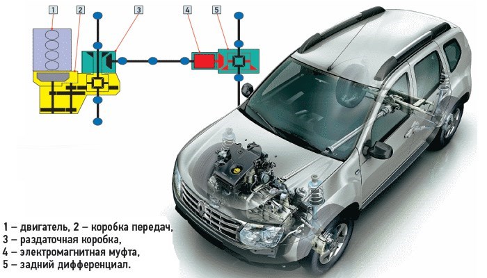

Полный привод на "Дастер" (Renault Duster 4x4)
Небольшая вытяжка по постам в теме:
Фото задней подвески полного привода
Элементы трансмиссии
Немного теории про дифференциал и блокировки
Кидайте в личку ссылки на интересные сообщения из темы, которые нужно добавить в этот список!
Система полного привода позаимствована у Ниссан. Таким образом, Дастер получает хорошо зарекомендовавшую себя трансмиссию.
На выбор водителя система может работать в трех режимах:
1. Только передний привод (2х4) - данный режим подразумевает использование только переднего привода и рекомендуется на хороших покрытиях в сухую погоду, позволяя экономить топливо и немного выигрывать в разгоне и максимальной скорости.
2. Режим AUTO - предназначен для предоставления наилучшего сцепления и управляемости в любых ситуациях. В базовом режиме автомобиль остается переднеприводным но при потере сцепления муфта перераспределяет до 50% крутящего момента на заднюю ось.
3. Режим LOCK -режим блокировки электромагнитной муфты при котором момент распределяется между осями. Рекомендуется на"тяжелых" покрытиях, таких как снег, грязь, песок, брод, колея. Используется на небольших скоростях.
Подробнее о работе системы полного привода Ниссан на примере X-Trail:
При работе в нормальных условиях в режиме AUTO крутящий момент передаётся с двигателя на трансмиссию и переднюю раздаточную коробку. Раздаточная коробка, в свою очередь, находится в постоянном зацеплении с карданным валом, крутя его, но (на этом этапе) не задние колёса.
Всё это время сенсоры, связывающие блок управления двигателем (ECU) и скорость колёс, угол повотора рулевого колеса, плюс продольные и поперечные ускорения и раскачки (yaw), следят и предугадывают проскальзывание колёс.
Прямо перед задним дифференциалом находится электронно-контролируемая муфта, которая позволяет передавать движение на обе оси — переднюю и заднюю. Основное сцепление муфты соединено с карданным валом, а управляющее сцепление — с задним мостом.
В контрольном сцеплении есть кулачковый механизм, состоящий из двух пластин с ассиметричными желобами с обеих сторон, разъединённых рядом шарикоподшипников. Чтобы привести в действие задний привод, управляющее сцепление включается электромагнитом, который вызывает замедление одной из пластин, позволяя подшипникам передвинуться на край канавок.
Это заставляет пластины разъединиться, что, в свою очередь, вызывает прикладывание усилия к основному сцеплению, и момент передаётся между двумя сцеплениями для придачи движения задним колёсам. Основное сцепление передаёт момент пропорционально току, приложенному к электромагниту и результирующему давлению зацепления. Ограничитель крутящего момента предотвращает передачу чрезмерного момента на задние колёса.
Когда выбран режим LOCK, управляющий блок даёт максимальный ток электромагниту. При этом пластины управляющего сцепления прикладывают максимальное давление к основному сцеплению, приводя к фиксированному, 50/50, распределению крутящего момента на низких скоростях.
Система ALL MODE даёт ещё большую изощрённость во время каждодневных поездок. Даже в режиме 2WD некоторый момент передаётся на задние колёса при определённых условиях, а именно
при резком ускорении электромагнитное сцепление зацепляется на 50%;
при сильном проскальзывании передних колёс — на 75%.
В режиме AUTO, при лёгком ускорении электромагнитное сцепление включается на величину до 50%, разделяя крутящий момент сообразно условиям. Во время сильного ускорения, блок задействован полностью (на 100%), чтобы дать максимально допустимое распределение крутящего момента: 50/50.
А когда X-Trail ведут в режиме AUTO на более-менее постоянных скоростях, небольшой «тяговый» ток прикладывается к электромагниту, чтобы обеспечить мгновенную готовность системы к действию.
Наконец, когда работает ABS, муфта отключается, чтобы передние и задние оси можно было контролировать индивидуально.

Для тех, кто считает, что режим "Авто" чем то отличается от "Лок" - на самом деле никакого режима "авто" не существует. Когда мы ставим переключатель в режим "Авто", то имеем переднеприводный режим до того момента, пока не проскользнет передняя ось. При проскальзывании включается задняя ось, т.е. режим "лок", до того момента, пока скорость вращения передней и задней осей опять не сравняется и задняя ось автоматически не отключится.
Где-то читал, что в режиме "Авто" муфта не полностью блокируется, а в зависимости от разности вращения осей, подается разное напряжение, в отличие от режима "Лок", когда на муфту подают максимальное напряжение. Там даже осциллограммы питания муфты приводились в разных режимах и в разных условиях движения.
17.01.2020, 12:26
#6532

Сообщение от alezarz
Это было на форуме с -

Мне это ничего не доказывает (я имею в виду осциллограммы). Всегда считал и буду считать, что у полноприводной трансмиссии дастера только 2 режима: ВКЛ и ВЫКЛ

Сообщение от astranaft
Ну с одной стороны это верно, но в одинаковый промежуток времени в одном случае ВКЛ - будет 100% времени, в другом ВКЛ - будет 50%

Это режим АВТО, он такой )))
---------- Добавлено в 13:08 ---------- Предыдущее написано было в 12:51 ----------
alezarz, муфта вообще блокируется не напряжением, а кулачковым механизмом, шариками.
Вот, почитайте: https://www.zr.ru/content/articles/9...ssoverov-rena/
Рено, вино и домино!!!
А вы сами-то читали?
Вот оттуда -
"Электромагнит управляется подачей импульсов напряжения; усилие регулируется с помощью широтной модуляции этих импульсов.
При подаче неполного питания на электромагнит муфта обеспечивает неполное замыкание и способна к провороту."

Да, там такое написано, но это не значит, что это штатный редим работы муфты. ))) конечно, проскальзывание в переходных режимах, пока муфта включается-выключается, никуда не денется, но постоянная работа муфты с проворотом приведет к ее поломке.
Этот автор еще советует накачивать задние колеса, чтобы обеспечить "поджим" задней оси... А чего сразу не колеса разного диаметра?
Вы вообще знаете что такое ШИМ регулятор и принцип его работы, который заложен в основу принципа муфты Дастера?
Тут не просто ВКЛ/ВЫКЛ... Это не электрика а электроника...
Принцип ВКЛ/ВЫКЛ в работе муфт ПП есть и он работает... Но он древний и сейчас его даже Китайцы не применяют...

Vladslav68, Вы можете придерживаться своих взглядов, это ваше право )))

Позвольте вставить свое
Свободные дифы где бы они не были отправляют крутящий момент куда легче! Т.е. если свободные все три дифа, то весь момент двигателя уйдет на колесо которое не имеет сцепления с поверхностью относительно других колес, т.е. момент на буксующем колесе будет максимальный(но машина все равно не поедет, нет от чего оттолкнуться), а на колесах которые имеют сцепление момент ноль! Если постепенно "каким-то образом плавно увеличивать сцепление буксующего колеса(тормозить его, так и работает имитация блокировки на дастерах с ЕСП) момент будет уходит пропорционально, на остальные 3 колеса, силе останавливающей буксующее колесо! У остальных трёх колес есть сцепление а значит и момент пришедший от приторможенного колеса совершит работу и машина поедет! Это свободные дифы! А жёсткая блокировка дифа как раз и делит момент 50на50 и ей не важно на каком колесе сцепление а дорогой! Как то так.... Вроде...
