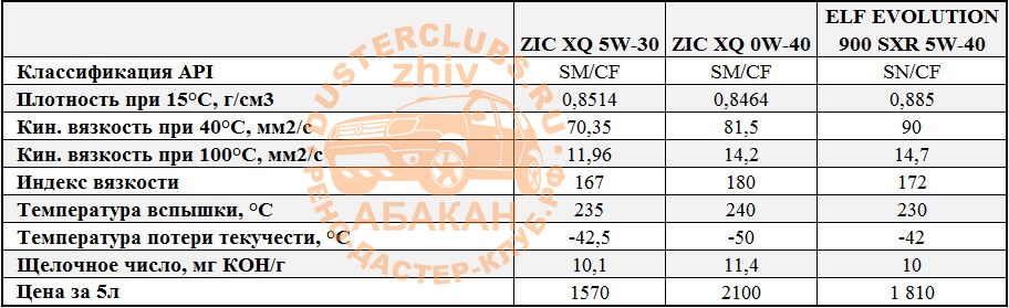

Так скоро нужно менять масло, есть три кандидата
готов выслушать доводы про каждого из них...
