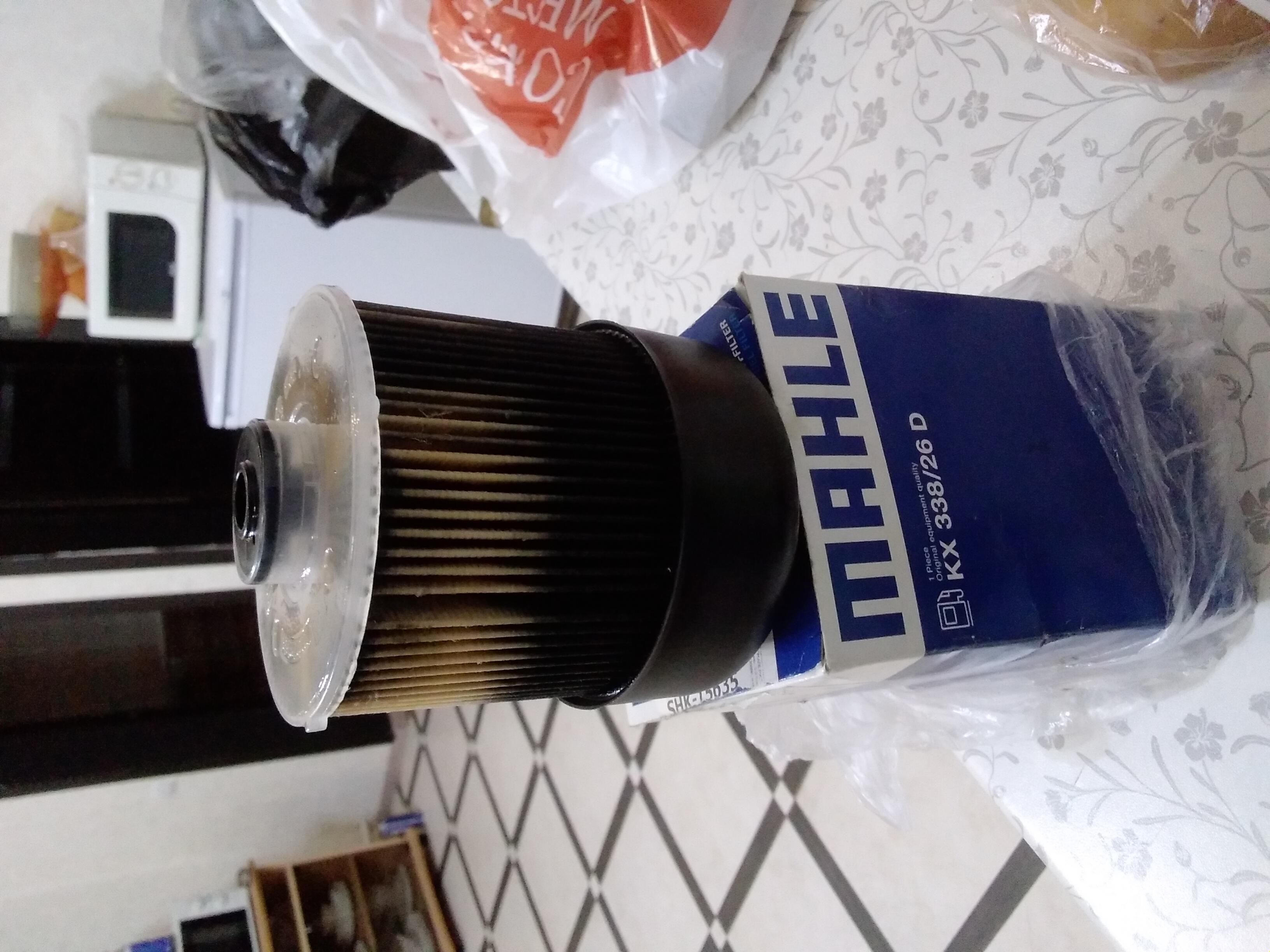

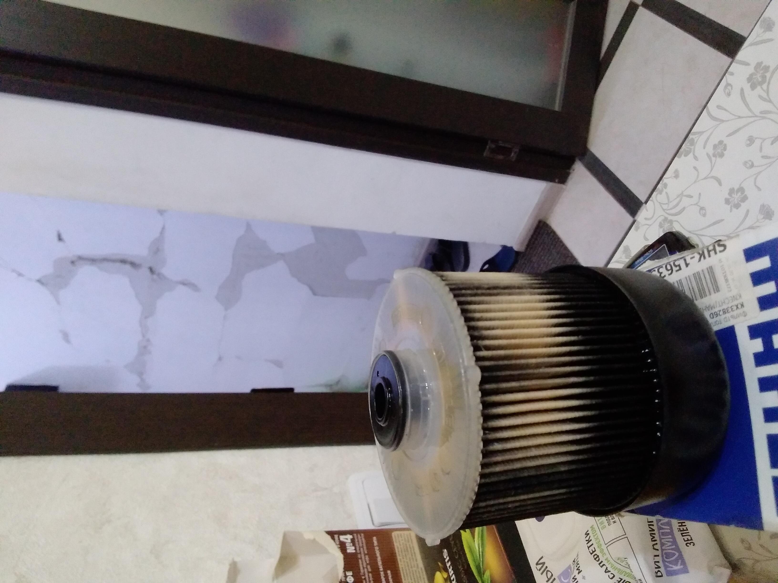

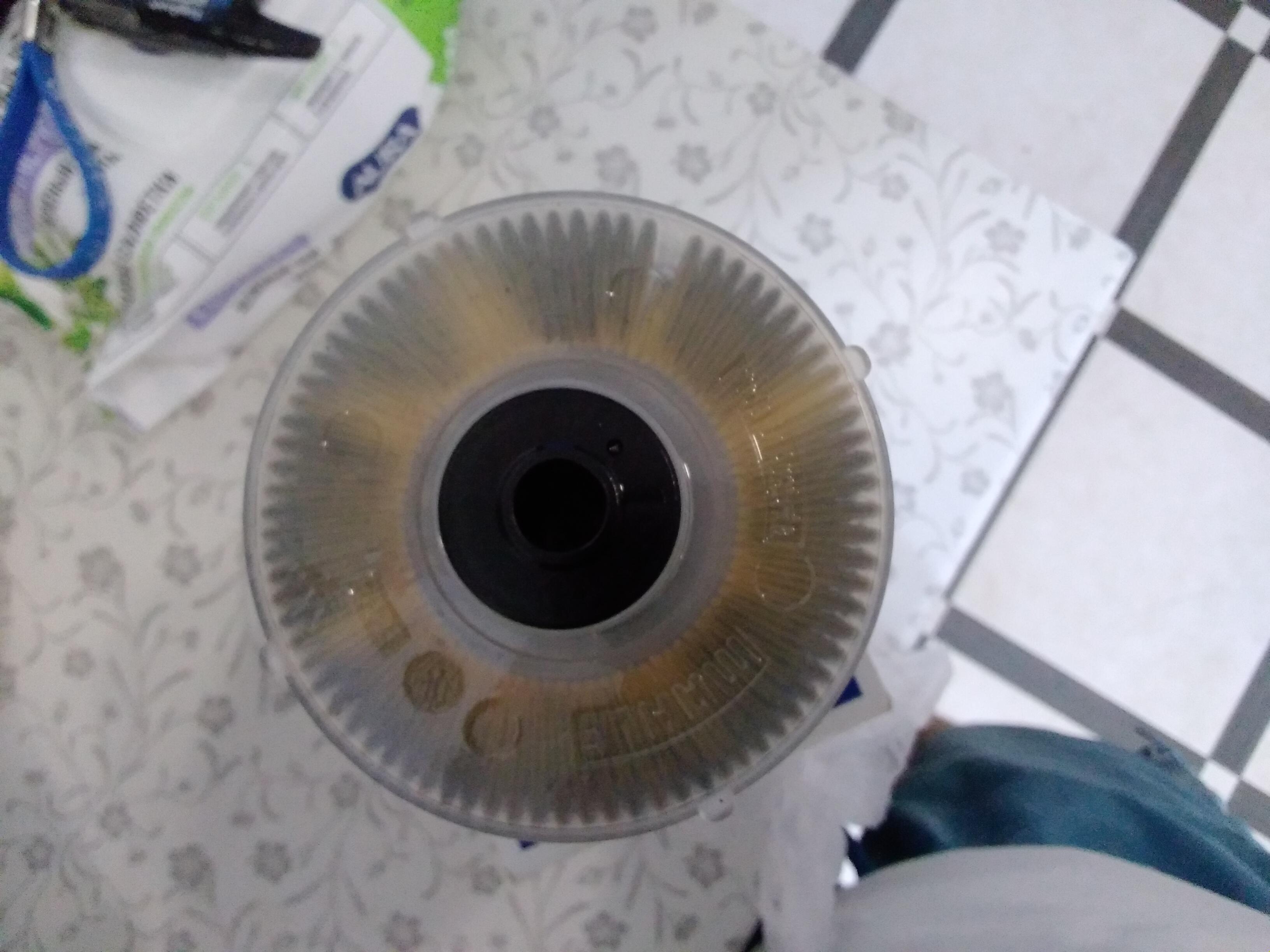

Сегодня менял фильтр картридж в разборном своем фильтре. Установлен был мале 28 й, прошел 30 тыс, можно было еще пяток проехать! Раньше ставил постоянно мале 26й, на 25 тыс был совсем почти черный. Сейчас установил опять мале 26й. В сравнении обоих показалость что у 28го больше бумаги в фильтрующем элементе, х/з может показалось. На фото коробка от нового 26го, видать коробку изменили с бело оранжевой, на белосинию. И да замучался выдавливать отстойник! Пока не снял верхнюю прижимную шайбу с защелок и уперев в разведенные тиски . Только так смог выдавить картридж с верхними штуцерами из отстойника! Лягушатники много о себе нового услышали..... ))))

Вот и я к вам, обладателям разборного фильтра присоединюсь.
Забрал сегодня из магазина аналог PF3407.
Какие тонкости есть при замене картриджа и который из них лучше?
Картридж, который шёл в моем фильтре говно полное, я его однозначно буду менять.

Родной патроновский картридж вышел без проблем, пальцами за носик подцепил, и он вылез, вставляется плотно, но не прям ужас-ужас.
Но он мне бумагой не понравился.
Планирую ставить Mahle/Knecht*KX33826D или Filtron PE8157.
По картинкам в инете посмотрел они все, в т.ч. и патроновский одинаковые.
А как можно кнехт криво установить?
На что внимание обратить?

Нужно иметь совсем кривые руки чтоб установить картридж косо. Пластиковая хрень на 28 и26 снимаетс и одевается без проблем
