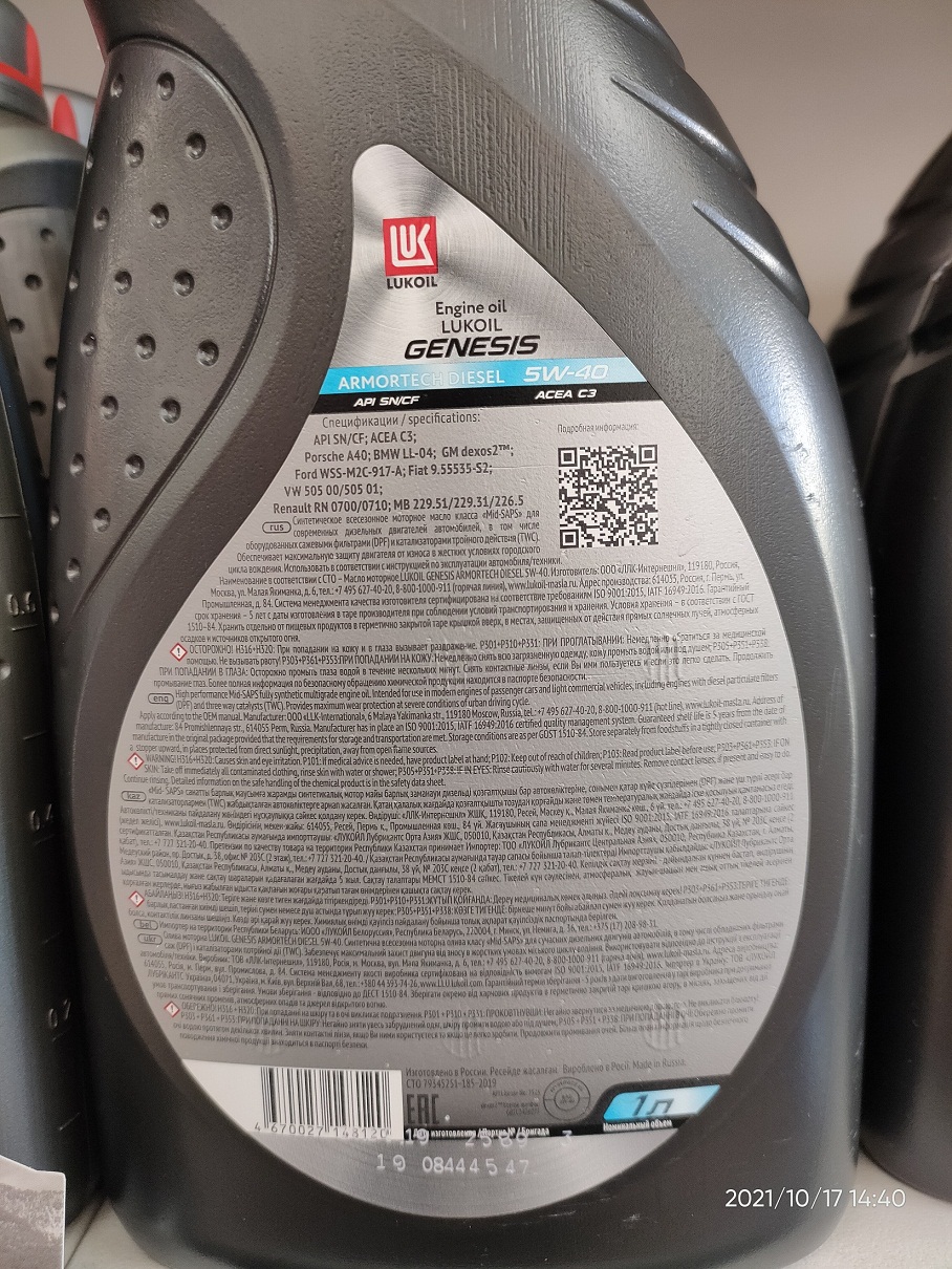

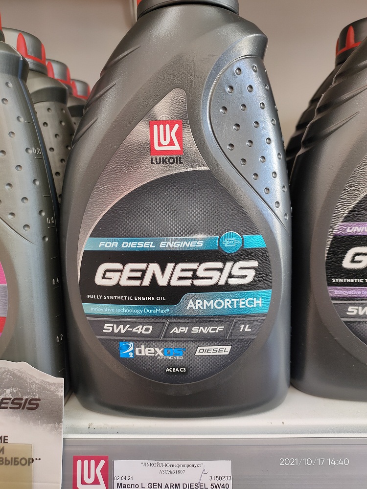

Ребят кто-нибудь для дизеля с сажевым использовал масло 5w40? нашел это масла на заправке Лукойл, соответствует маслу с3 с допуском рено.

По старым стандартам, RN700 и RN710 для дизелей без сажевого. Стандарт RN стоит выше ACEA.

Так на лицевой стороне канистры нарисован сажевый фильтр и написано DPF, а на обороте стоит RN 700 и 710 и ACEA. Как правильно понимать?

Прочитать крайние 100 постов настоящей темы из которых можно сделать вывод, что на стандарт RN0720 вполне допустимо забить болт и ориентироваться на ACEA C3/API CF и уровень сульфатной зольности хотя бы Mid Saps (<0.9%). Хотя как по мне, так что полнозольник с 1%, что среднезольник с 0,9% суть одно и то же. Естественно соблюдать положенные мурзилкой допуски по вязкости. Все эти условия в данном конкретном случае соблюдены.

Потому что С3, это масла с содержанием золы не более 0,8%. Считается, что именно зола(несгораемые соединения металлов) убивает сажевый. Но эту самую золу дают как раз присадки(соединения кальция или магния - нейтрализующие, которые почему-то еще моющими называют, соединения цинка - основная противоизносная присадка. В маслах С3 этого добра меньше, чем в А3/В4. А допуски Рено, как мне кажется, на зольность особо не ориентируются в RN700/710. Возможно больше на высокотемпературную вязкость, стойкость к окислению...
В RN720 уже другое дело.
Раз С3, значит золы меньше, значит DPF живет дольше, поэтому он и нарисован. А RN700/710, потому, что HTTS выше 3,5(вязкость при 150 градусов при высокой скорости сдвига). Так, мысли вслух.
https://www.autodoc.ru/man/6870/part/3149300
Такое кто то рекомендовал на просторах этого форума, я сохранил на всякий случай

У меня на картинке немного другое 5w40.

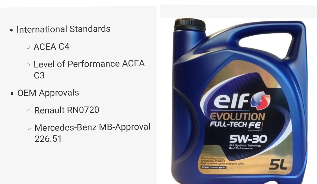

Я сначала у официалов по незнанию и страха слететь с гарантии масло с4 купил за 3500 так, что для лукойла 2600 вполне нормально)
Так то небось был благоодный Эльф?
А вот так. Типа как тут))) С4 уровня С3)))
