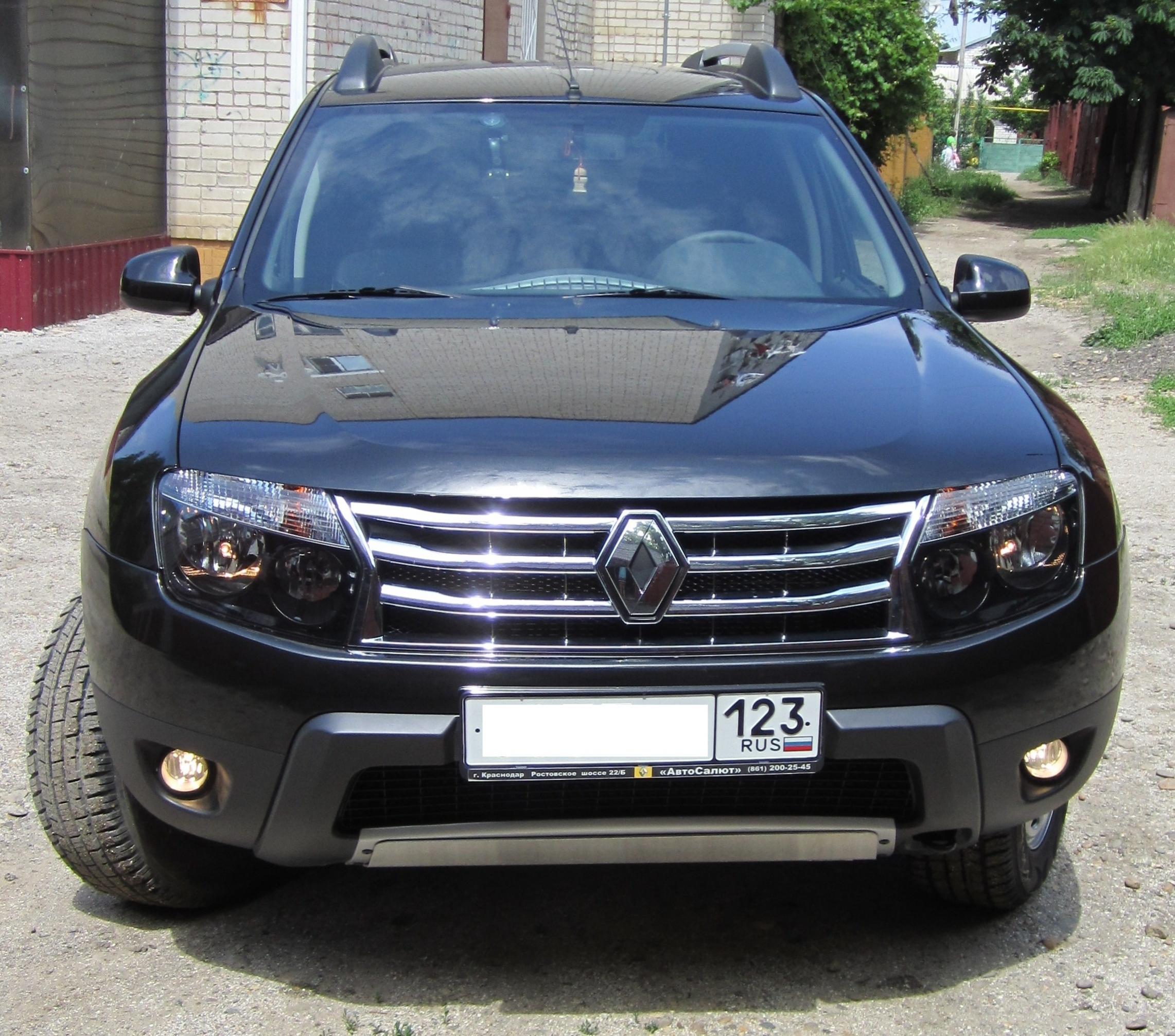

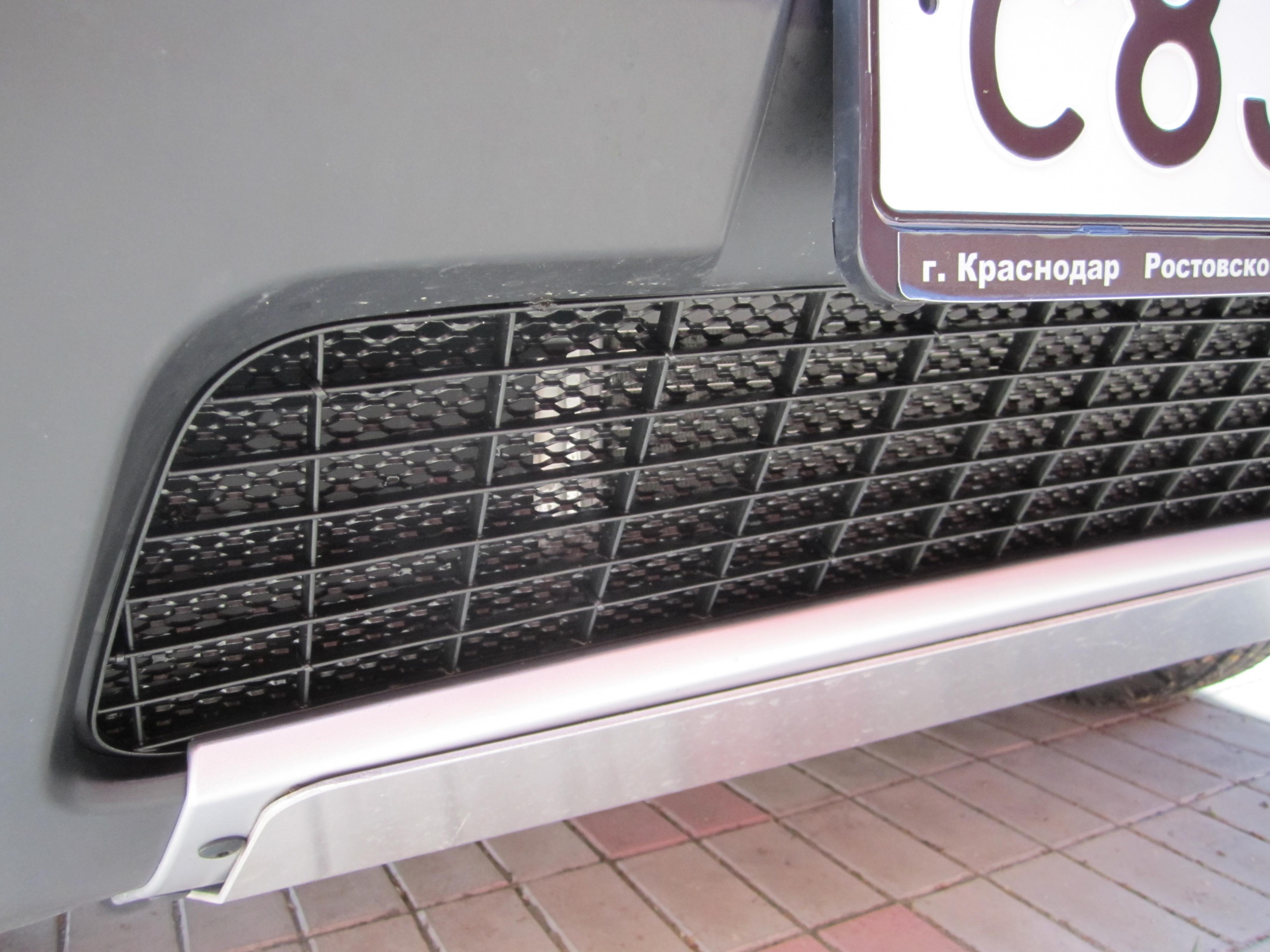

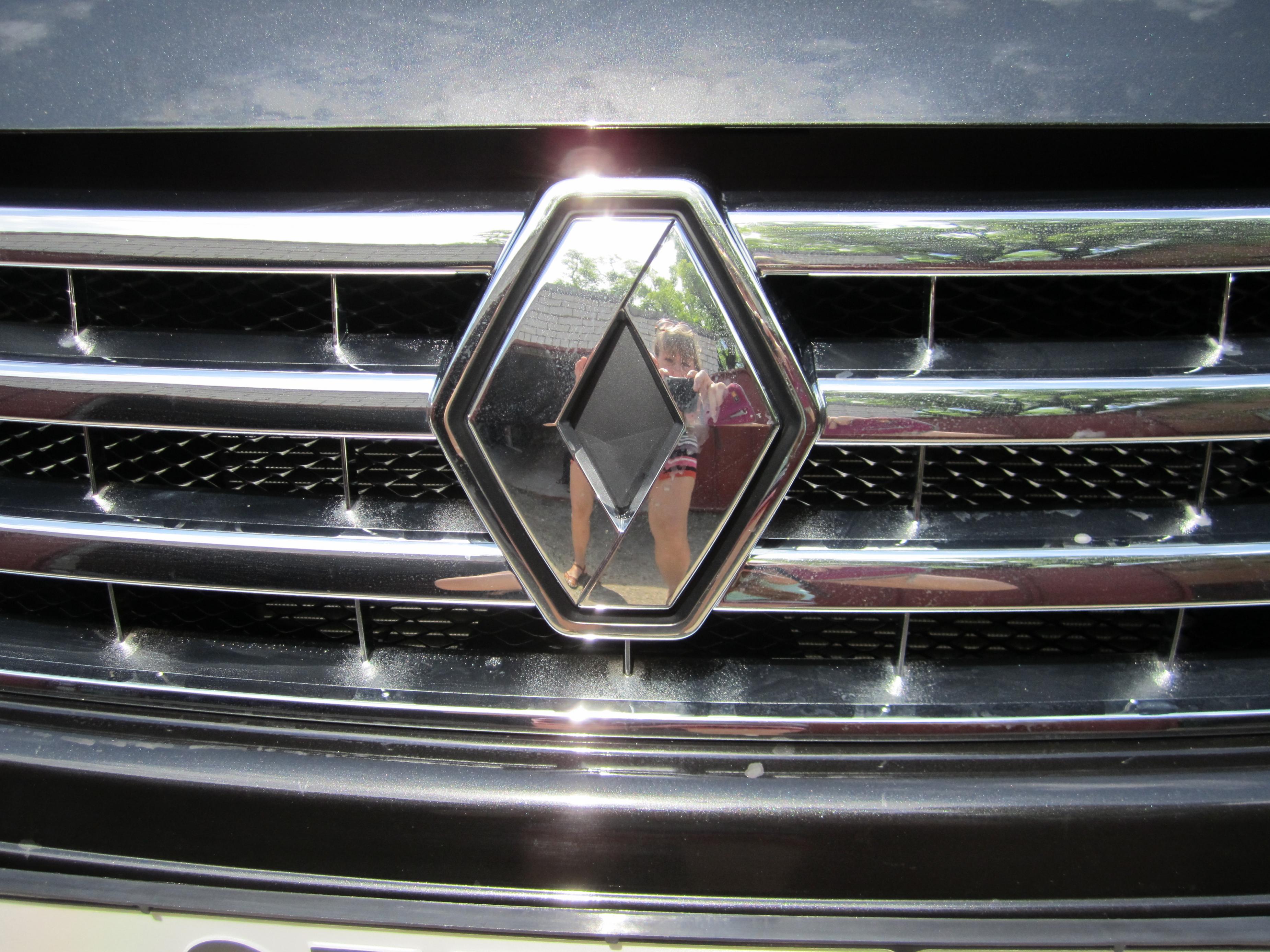

1) вымывается отлично керхером - снимать ничего не надо
2-3) что туда лазить пальцами -да и не достать после сборки бампера, срез внутри у меня, его никак не увидеть
-вот фоты (в бортовике уже были)
картонные шаблоны не понравилось - сразу выкинул (хотел сначало из упаковки сеток сделать шаблоны), резал сразу металл по месту - норм
