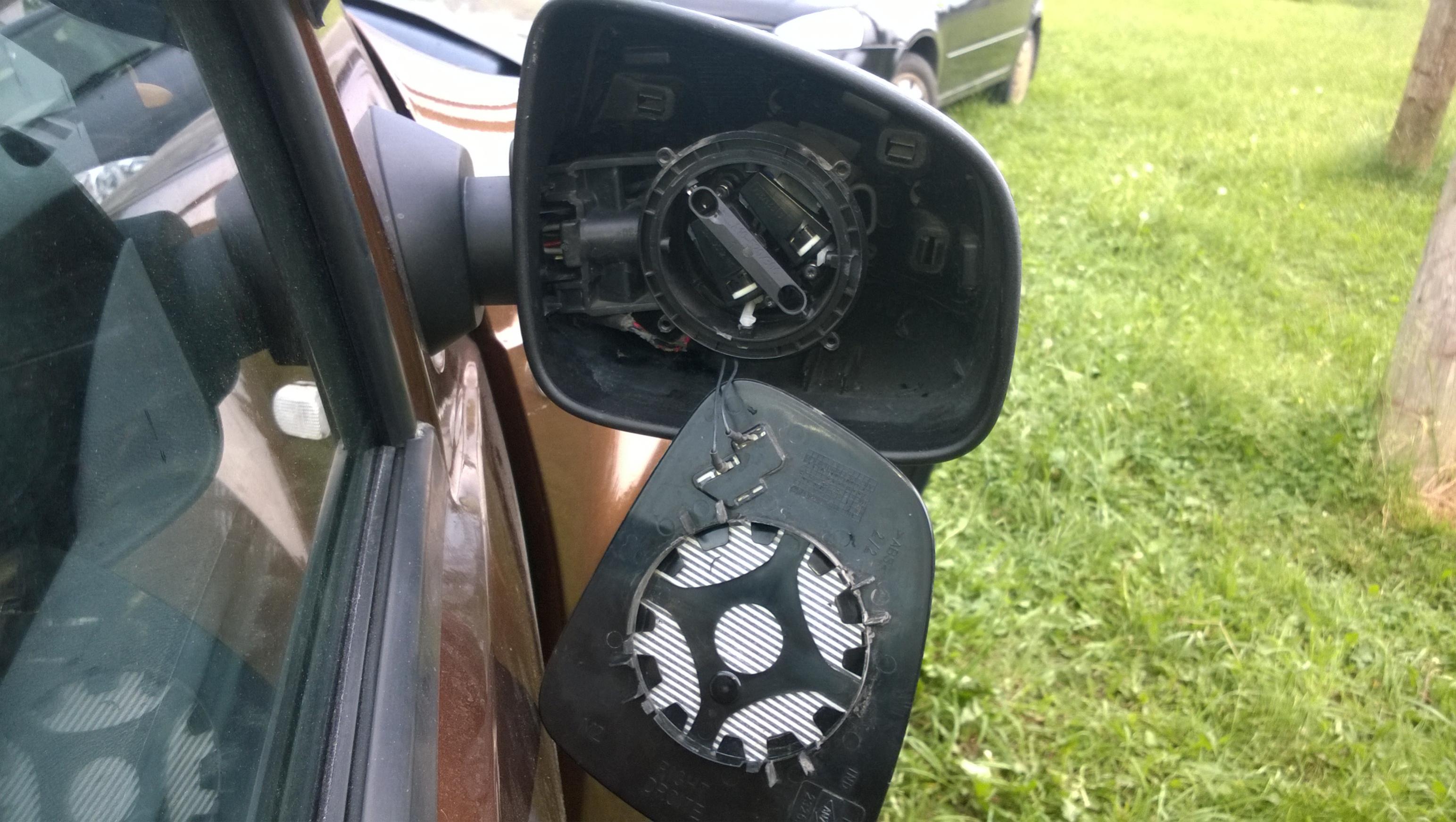

После долгих экспериментов, поставил датчик из Калуги в водительское зеркало заднего вида
Протянул датчик через отверстие в котором идут провода на колонки и т. д.
Разобрал зеркало и снизу заделал отверстие вот таким перышком под резиновую втулку
На все ушло около 2 часов
Само табло вывел на центральную панель в заглушку как и в предыдущих постах
Показывает четко, теперь уже ничего его не греет )))

saberio, а датчик внутри зеркала оставить было нельзя? Или там места было мало?
А в остальном, отлично!
Если есть, выложи фотки зеркала и внутри него.

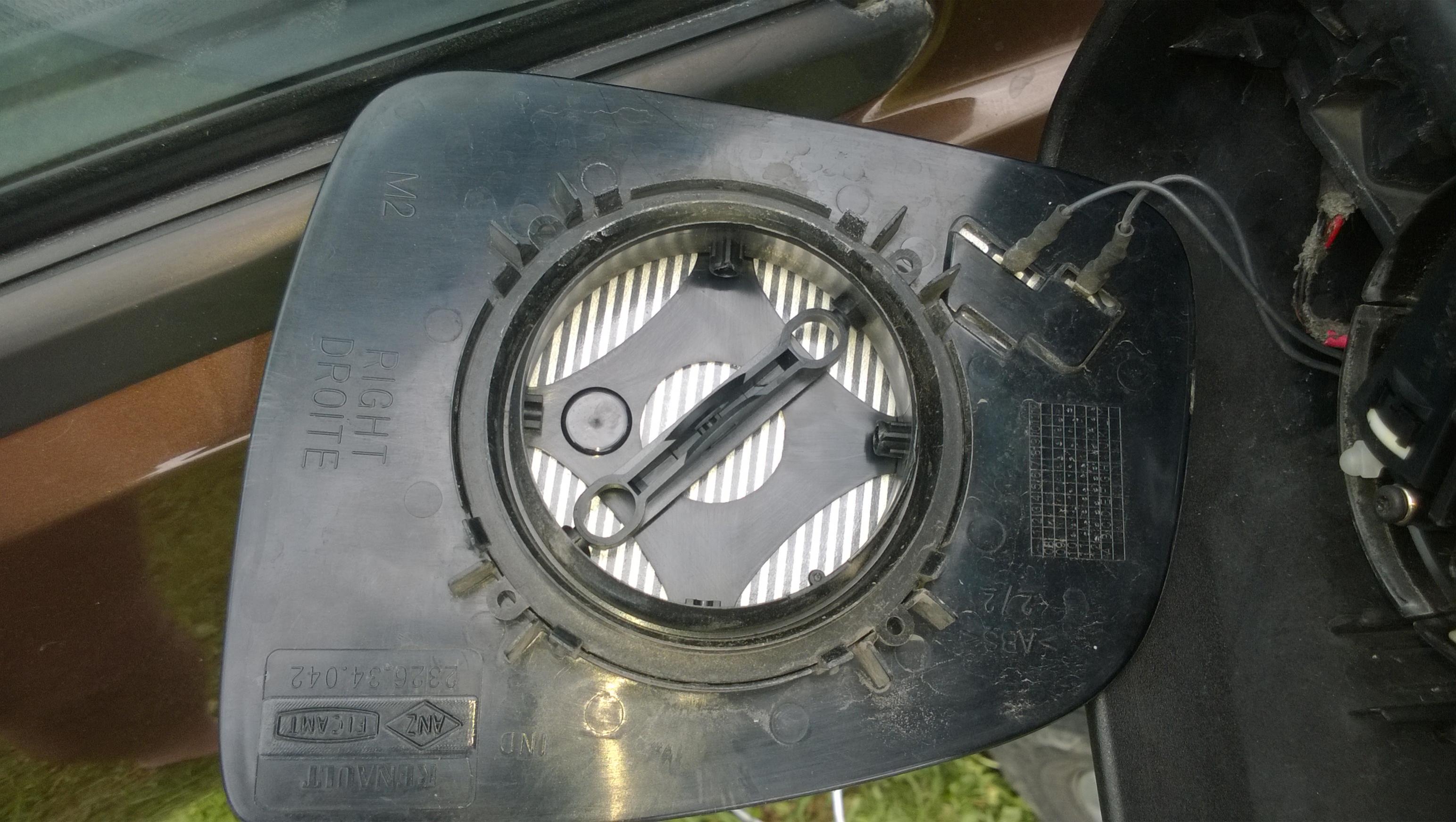

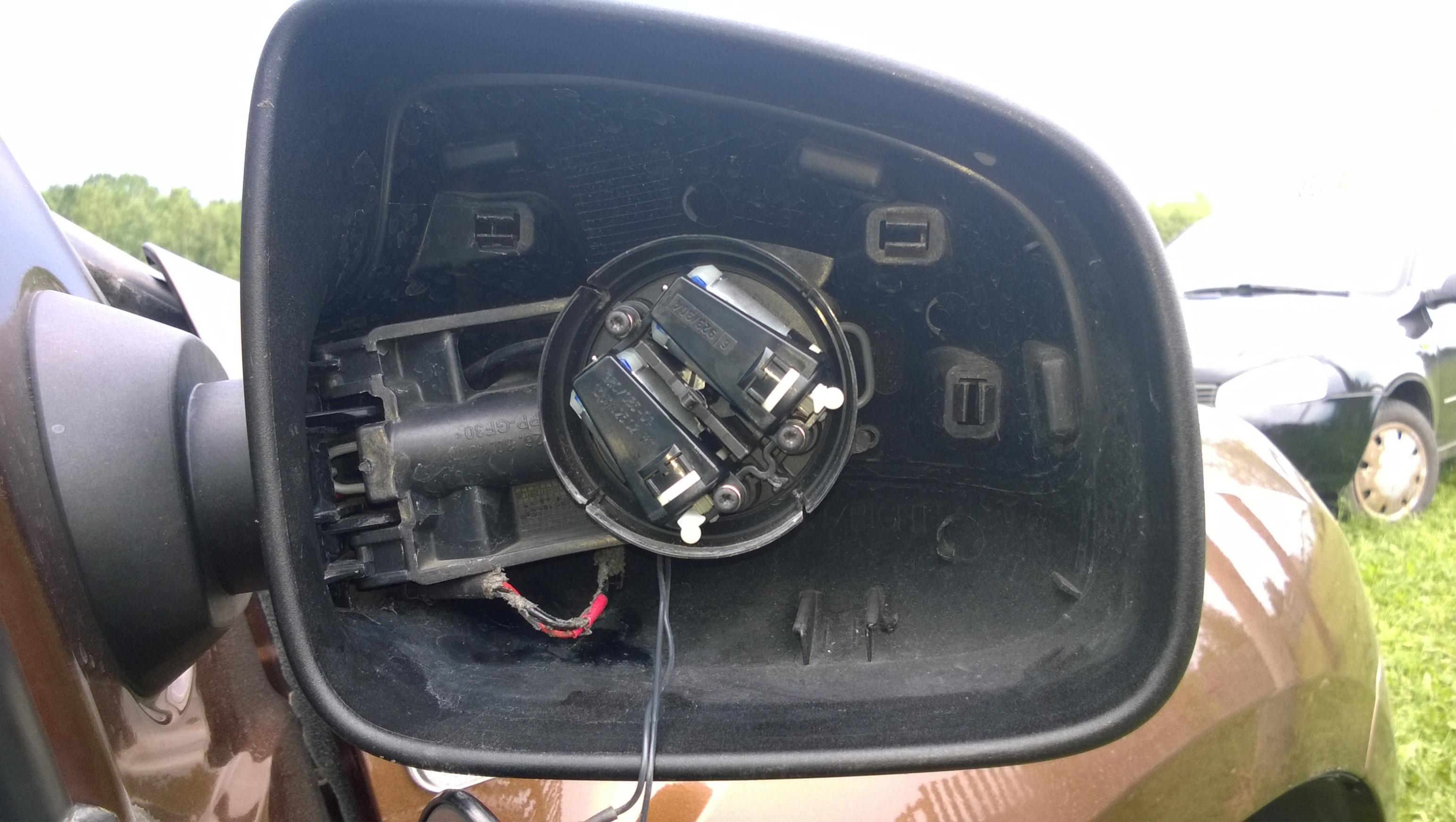

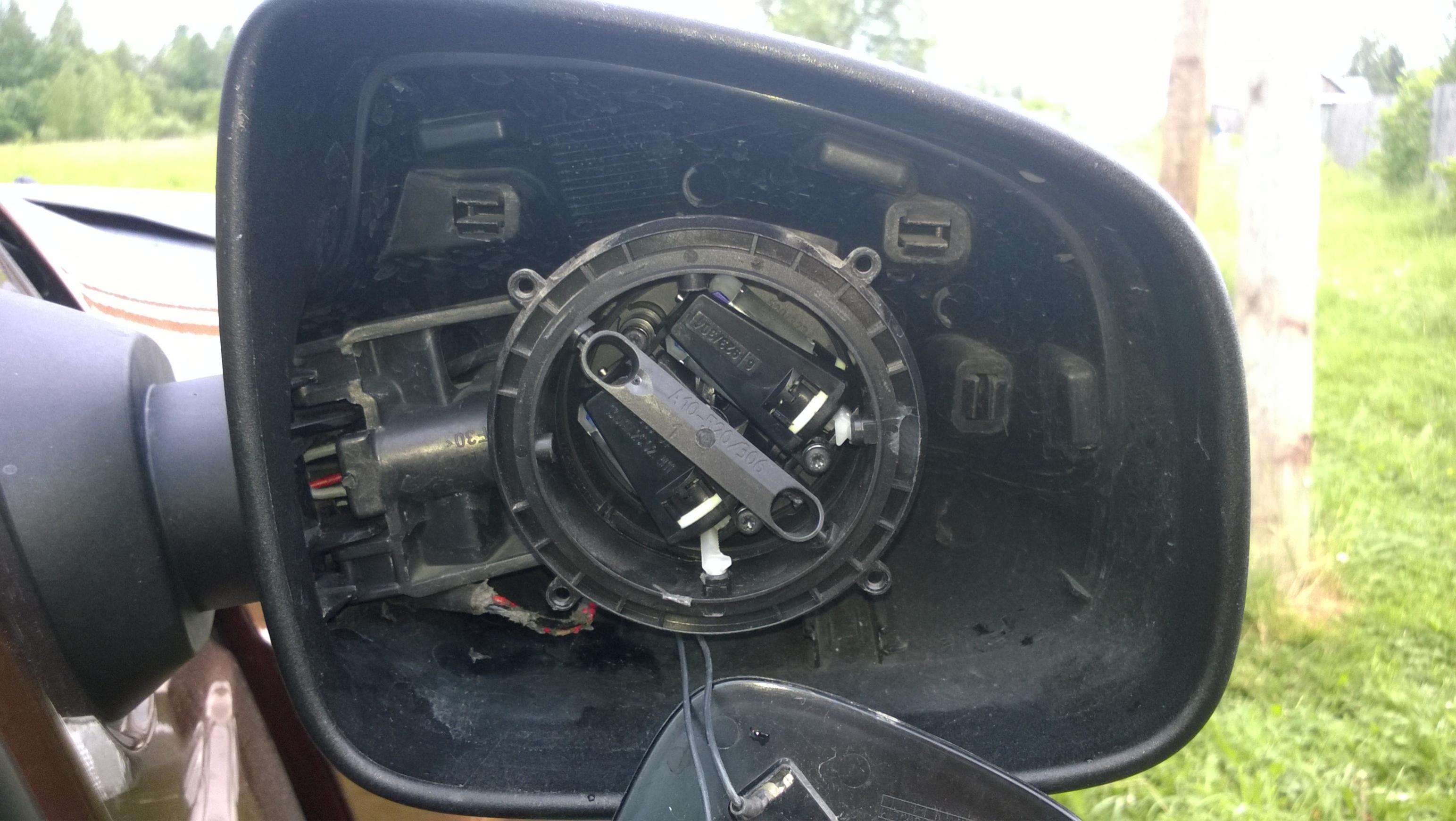

Не ко мне вопрос, но фотки под рукой лежали )))
Там места очень много, но чтобы обдувался датчик при стоянке на солнце, я так вниз вывел, причем в самое неудобное место
Провода датчика красный и черный на фотке видно.

Сообщение от mayorvs
О, отлично! Спасибо, дружище!
Кроме датчика температуры я туда ещё подсветку околодверного пространства пристрою
Но, это отдельная тема.
Внутри зеркала, думаю летом будет очень жарко, а под зеркалом более точные будут показания
Отличные новости! Собираюсь то же самое сделать, только в пассажирское зеркало. Останавливает только то, что там вроде карта двери на мастике какой-то, холодновато сейчас, (около ноля в гараже). И в зеркале защелки как я понял. Ты как, подогревался?? )

Ура, установил датчик в зеркало правой двери!! http://www.dusterclubs.ru/vb/showpos...&postcount=218
Но заметил, когда датчик был мокрый - показания на градус меньше. Нет ничего идеального....

odv, добрый день.уменя такие-же зеркала.как воткнул датчик.зеркало разбирал или как.
