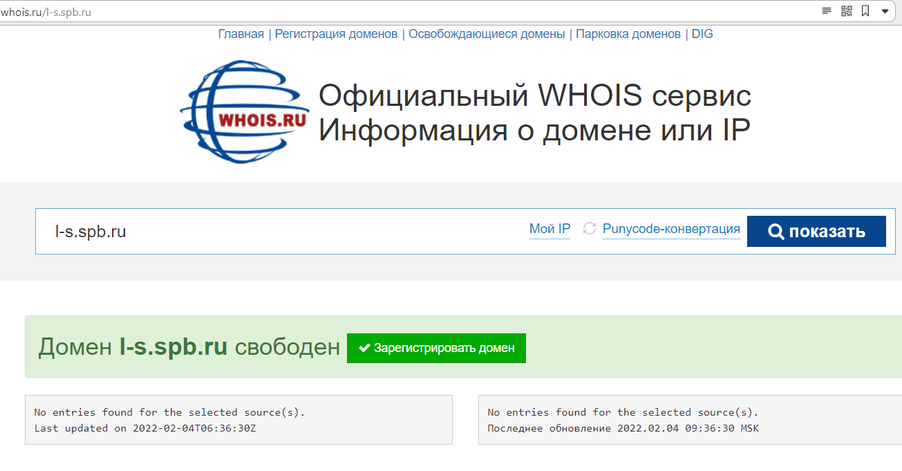

с l-s.spb.ru, все нормально? Работает?
Ненормально. Нет такого магазина и домен выставлен на продажу. Странная попытка рекламы.

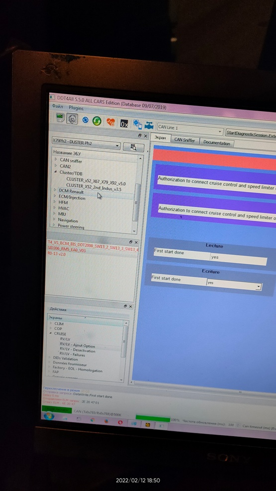

Пробую установить КК, получилось активировать только "ограничитель скорости" проверил все работает. Но круиз активировать не получается, из темы-активация круиза, есть инструкция, и скриншот один помог активировать ограничитель, а вот скриншот два, не соответствует тому меню которое есть у меня. Фото моего меню во вложении. Товарищи, что делать дальше, может еще где есть инструкции? Помогите.

Ребята кто будет активировать КК снимите пожалуйста процесс по шагам как в какие меню заходили, что нажимали, по существующей инструкции на сайте у меня произошел затык на пункте 9, у меня просто другое меню. Пункт 9 у меня другой и дальше соответственно не понятно, что делать. Хотя как это возможно блоки ведь у всех одни.
Или может, кто активировал КК и столкнулся с той же проблемой, напишите как вы разрешили ситуацию.

1. какие блоки - неизвестно. вы не удосужились хоть что-то кроме Белгорода написать в своём профиле. И теперь, как в старом добром фильме кричите: "Да закройте же меня кто-нибудь своим телом!"
2.
Сообщение от Алмаз 1
так что вы хотите от всего прогрессивного человечества? Оно для всех нас инструкции сделало, а вы совершаете что-то, что оно (человечество) ни разу и не делало.
3. могут быть проблемы с устаревшей базой DDT4ALL. Сходите в 4PDA - скачайте там последние версии что программы, что базы данных ЭБУ .
У меня такое тоже наблюдалось при изменении других блоков. Обновился - и все прошло. а в целом - просто будьте внимательны.
Скорее всего там, где по инструкции должно быть "СС/SL" у Вас выбрано "SL only".
Проверьте ещё раз значения.
Можете попробовать Ddt4all на ноутбук поставить и сделать с него.
Можете попробовать Ddt4all на ноутбук поставить и сделать с него.[COLOR="Silver"]
Установил сначала на ноутбуке, но он выдает ошибку, установил на персональный ПК и бегаю с ним в гараж)
С самого начала у меня стояло АСС\SL и я пытался поставить СС\SL и программа проводит изменения, но круиз не активируется. Скачал ddt4all Dacia и там программа соответствует инструкции.
Думаю может установщик платы, не все подсоединил правильно, как думаете может такое быть?
Старый 14.02.2022, 17:28   #659

Если у Вас CC/SL НЕ выставляется, установщик тут не при чем. Что-то неправильно делаете. При активации круиз должен быть включен, т.е один раз нажата кнопка круиза, без видимых пиктограмм. В инструкции это есть

Максим Валерьевич, есть небольшая корректировка. Если не поставлен блок кнопок (он неисправен, его контакты или провода неисправны), то выставить (точнее сохранить) СС\SL не удастся.
Алмаз 1, ну и нужно не забыть точно сделать настойки по пунктам 6,7,8 и "правильно" настроить все в скринах 2 и 3
я три месяца назад настраивал все это приятелю.
Тоже задолбались бегать по этим экранам, перебирая некие вариации действий на экранах 2 и 3. И вдруг - о чудо - на приборке зажглись лампочки круиза.
