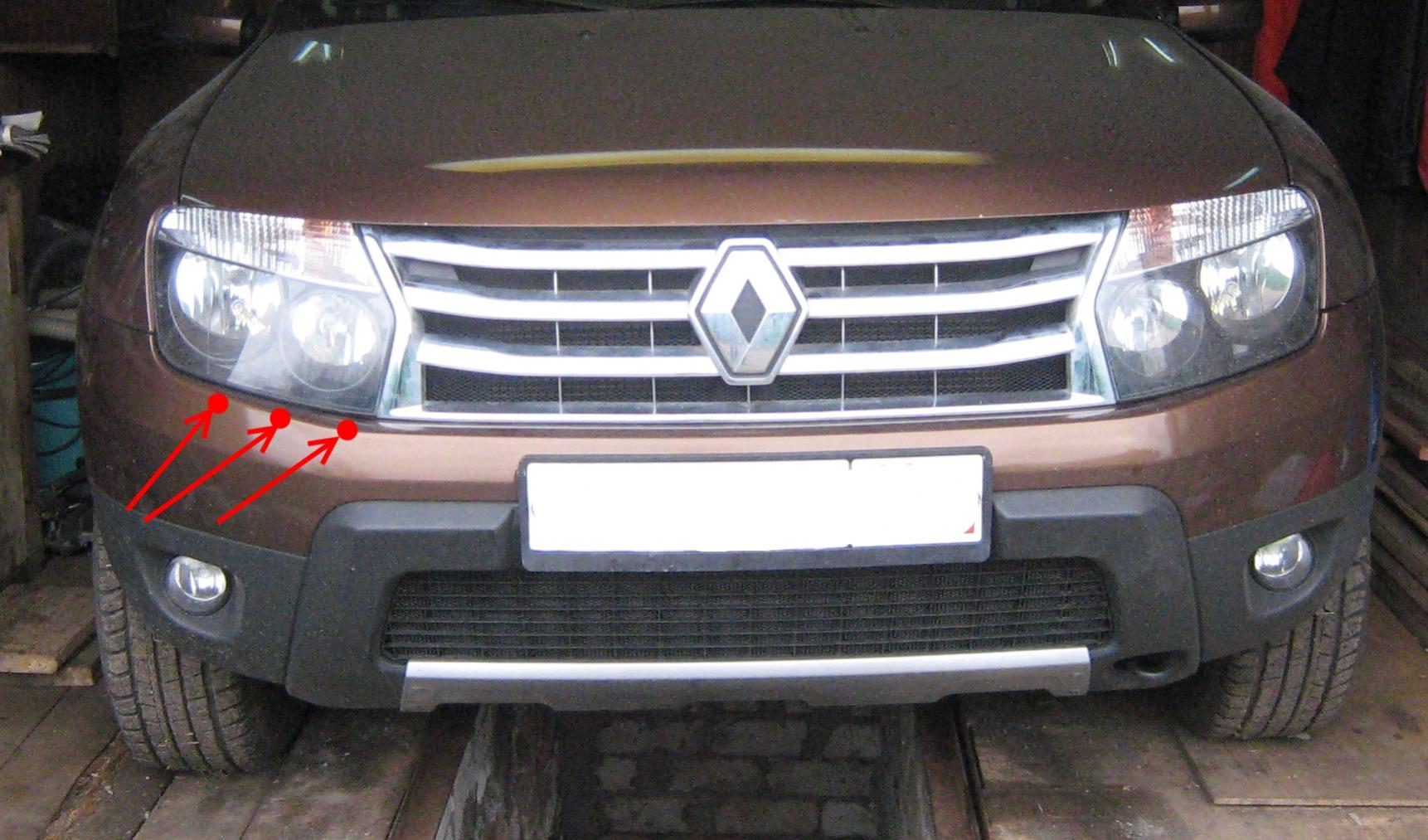

Кто в курсе, можно ли снять блок-фару не снимая бампер? Менял лампочку ближнего света и что-то откололось в в самой фаре, похоже крепеж лампы. Теперь лампа плохо держится в фаре, шатается. Думаю, что можно попытаться отогнуть бампер и открутить болт, который под самой фарой находится, а так же болт за решеткой радиатора, но это только догадки.
Это называется зажал офицалам 1000р за замену лампочки, купил сам за 200 рублей и попал на 4000р, если не получиться починить фару.

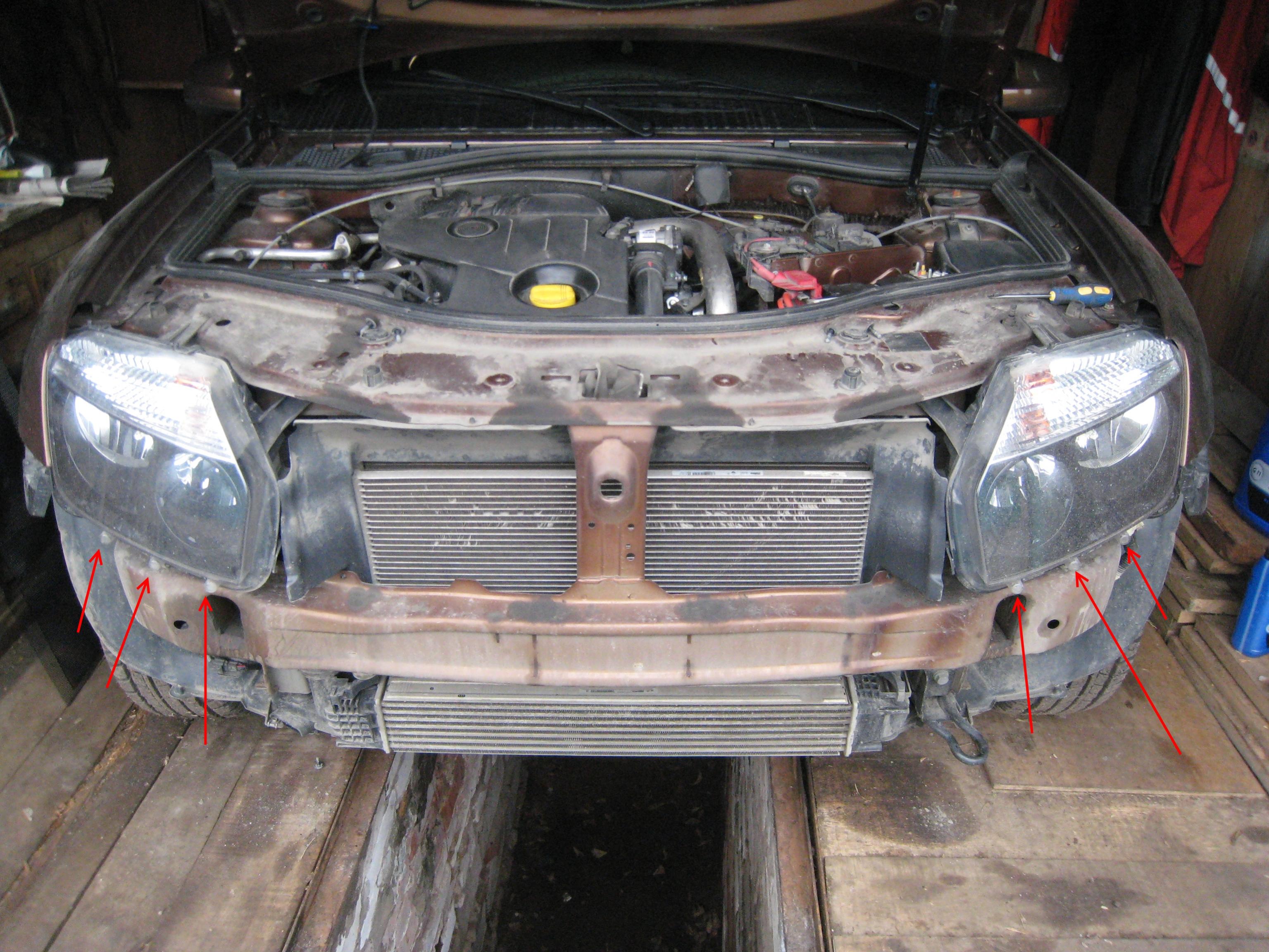

Кто в курсе, можно ли снять блок-фару не снимая бампер? ....
Боюсь что нет , на фаре снизу есть выступы за которые держится бампер, к тому же есть переднее крепление и нижнее крепление фары, которое находится за решеткой и бампером (на фото из книги по ремонту).
Вообще бампер проще снять, чем изголяться ИМХО !

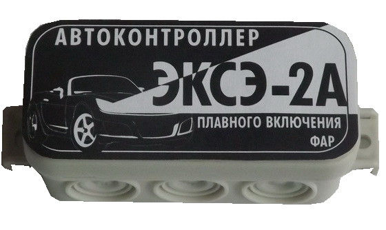

Поставил лампы тесла и подключил контроллер плавного включения света ЭКСЭ-2А , посмотрим сколько лампы продержаться
