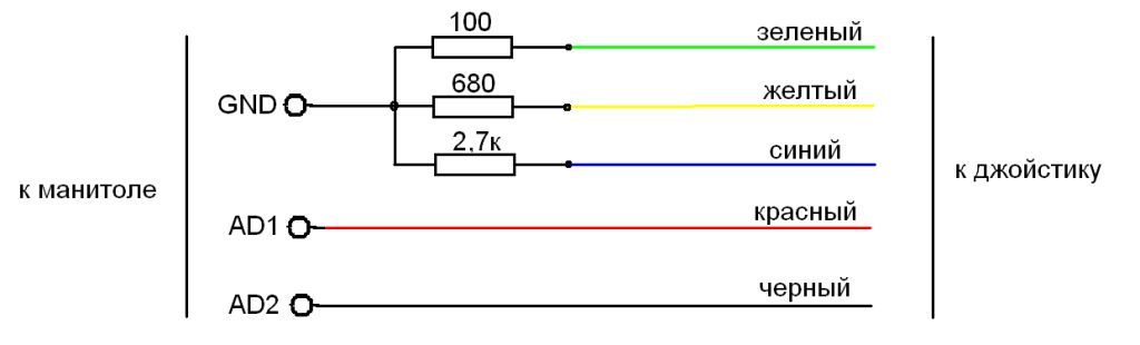

Схема найденная zhiv (Для большинства китайских магнитол)
Та же схема, только изменены номиналы резисторов. Позволяет запрограммировать шесть кнопок и одновременное нажатие "Громк +" и "Громк -" седьмая.

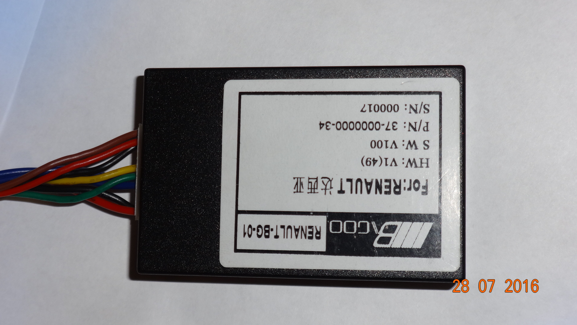

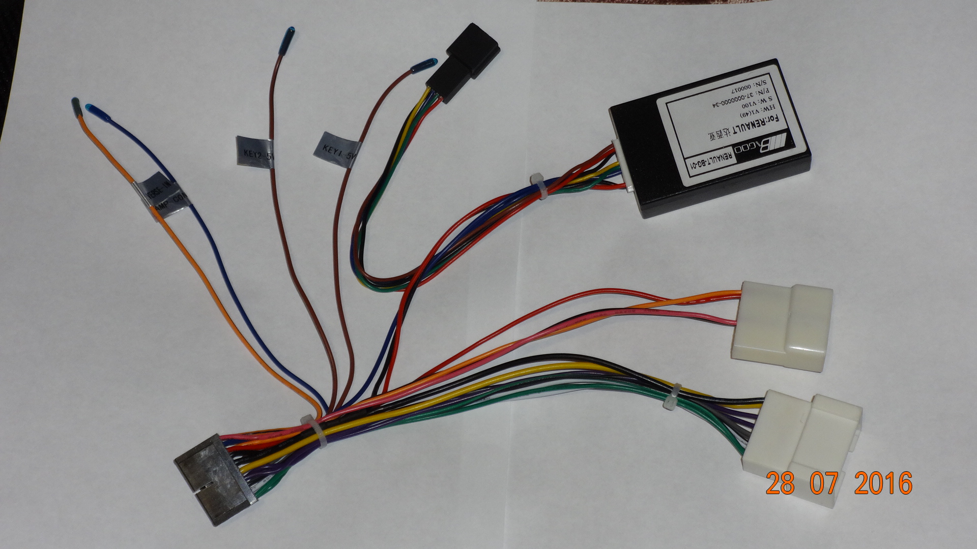

sova, Здравствуйте. Прикупил ГУ NaviPilot Win в NAVISHOP. Было обещано подключение разъём в разъём... Но не прокатило... Не подошёл разъём. То есть разъём вроде такой как надо, но вот ключики не совпали. Ключики срезал, разъём вставил, но ГУ джойстик всё равно не видит. Почитал у вас на форуме, проверил провода адаптера, оказалось, что провода KEY1 и KEY2 вообще не использованы!!!
(Пытался добиться объяснений от продавца, но он сразу стал слепоглухонемым...)
Вопрос. Можно попытаться подключить этот адаптер? Или сразу заказать у вас? Дастер с ЕСП. Цена вопроса? Спасибо.

По умолчанию Re: Схема подрулевого джойстика и адаптеров к нему
Сообщение от Lexa65
Там кроме KEY1 и KEY2 есть еще инфракрасный канал, что намутил производитель одному Богу известно. Вы бы хоть картинку какую выложили, что там у Вас за адаптер и куда он подключен. Потом, если магнитола позиционируется для какого-то конкретного автомобиля, то функции кнопок рулевого управления могут быть заложены в прошивку без возможности изменения. Меню настройки нопок доступно?
Сообщение от sova Посмотреть сообщение
Здравствуйте. Инфракрасный канал быть должен... Теоретически. Ибо пульт ду есть. Только не хочет работать... Не пойму как выложить картинку! Сегодня пол дня колхозил с сопротивлениями. По схеме "для китайцев". Чуть заработало. Программируются 5 кнопок: громкость+; громкость-; MUTE; трек следующий; предъидущий; снять трубку. Крутилка не работает.
Треки переключаются очень не стабильно.

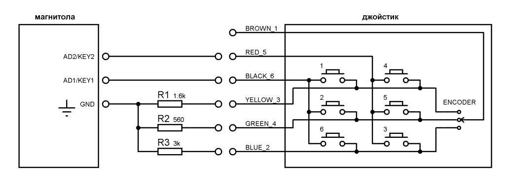

Здравствуйте. Помогите мне пожалуйста, может вы знаете в чем причина???Я по схеме собрал подрулевой джойстик на рено дастер на китайскую магнитолу. Все кнопки работают кроме трёх. Не работают самые главные, это громкость + и - , а так же нижняя кнопка «ок». Все правильно собрал, перепроверял, резисторы как по схеме…. Не могу понять в чем причина (((( пожалуйста, если знаете в чем проблема, напишите. Заранее благодарен. У меня 6-и кнопочный джойстик.

shramik, схема такая?
вот

shramik, понял. На ум приходят два варианта. Или обрыв в цепи между красным проводом джойстика и входом AD2 магнитолы. Или в магнитоле задействован только один вход управления (такое встречается). Попробуйте поменять местами AD1 и AD2, если эти три кнопки заработают, а другие перестанут, значит вход только один.
Кстати, магнитола какая?
sova, GB BH-6355G. Китайская. За совет спасибо, попробую. Отпишусь как и что получится. ))
---------- Добавлено в 09:27 ---------- Предыдущее написано было в 09:16 ----------
И главное что интересно, кнопки которые первые по схеме идут (1,2,6) работают, а вот (4,5,3) нет. Как будто до них сигнал не доходит.
sova, как вы и сказали, поменял местами KEY1 и KEY2 и заработали другие 3-и кнопки, а остальные 3-и не работают. Я в шоке ))) ну хоть так, что кнопки громкости работают, хотя хотел бы чтоб остальные работали....

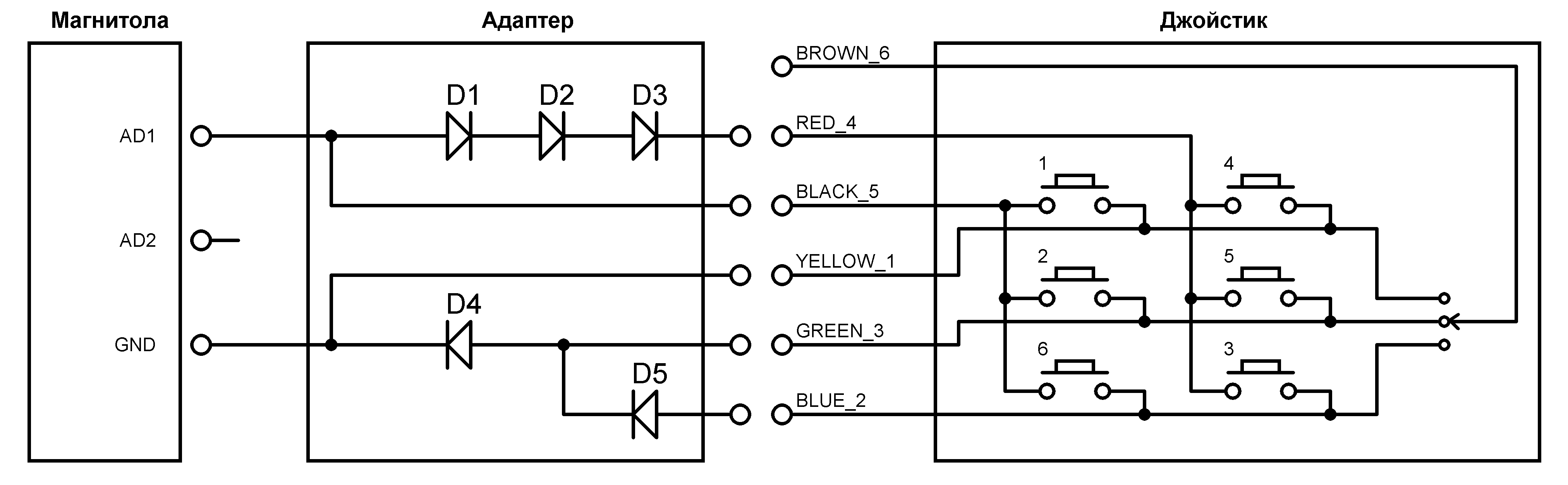

Сообщение от shramik
Мне тут мысль пришла. Для резистивного управления определяющим является падение напряжения на резисторе, но необходимое падение можно обеспечить не только резистором но и диодом, стабилитроном и т.д.
Если у Вас на входе AD1 на холостом ходу напряжение 5 вольт. Можно попробовать такую схему. Диоды кремниевые маломощные, например 1n4148.

sova, добрый день. По схеме. Которую вы Дали с резисторами Для пятикнопочный джойстик пятая кнопка глушить звук не будет тоесть mute а по вашейсхеме она работает параллельно. Как volume -,убовляет звук там получается 21.8ком,как зделать чтобы она глушила звук пятая кнопка с низу которая ????

Сообщение от Souse
Боюсь, что без переделки джойстика (без 6й кнопки) никак. Единственный вариант, удалить с 5й кнопки токопроводящую резинку, на ее место вклеить маленькую (тактовую) кнопку и припаять ее по схеме как шестую.
По этой схеме пятая кнопка не работает мute
Сообщение от Souse
По этой схеме пятая кнопка не работает ни на каком джойстике и с этим ничего поделать нельзя. Звук, по схеме, может приглушать только шестая кнопка, которой у Вас нет.

Вчера спаял адаптер к alpine cde-195bt по схеме для китайских магнитол, всё работает. Кнопки программируются с мафона.
