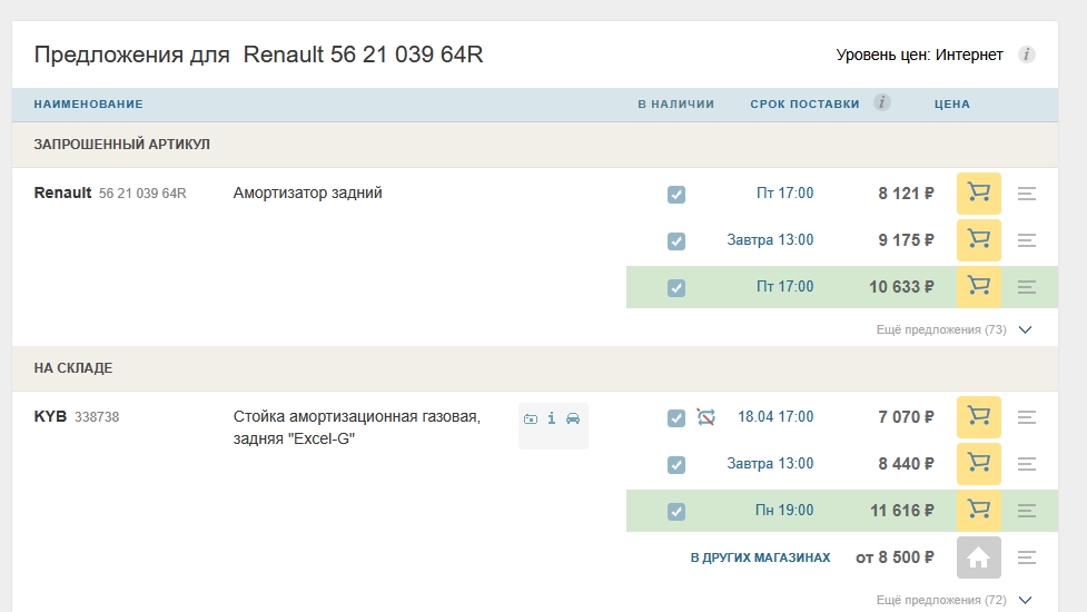

Коллеги, прошу совета.
мой Duster II (апрель 2021) пробежал 115000 км и у него (наконец-то) потек задний амортизатор.
что купить на замену? откровенный китай не буду, реновские стоят по 14000руб.
Знакомые в Кореане предлагают KAYABA 338738, но сомневаются в совместимости.
Что порекомендуете?

Есть неплохие MSS017154 Mando Амортизатор задний как раз из Кореаны.
Стойка амортизационная газовая, задняя.
Еще есть оригинал не самый дорогой.
Тип файла: jpg Скриншот-25-03-2025 11_34_40.jpg (144.7 Кб, 361 просмотров)

ViBer, нюанс в том, что у меня амортизаторы RENAULT 562107298R,
а RENAULT 562103964R - для предыдущих дастеров и каптюра.
насколько они несовместимы - мне неизвестно. В этом-то и загвоздка.

Оба амортизатора перебиваются на один и тот же аналог который тебе предлагают.
А отличие может быть в чем угодно, но скорее ты его даже не заметишь.
Mando - контора хорошая, себе воздушные фильтры от них ставлю. Но вот по аммортам, по крайней мере на коранды, у них че-то не очень получается: даже в небольшие морозы могут отрыгивать ни с того ни с сего.
Что порекомендуете?
Ежели каябы подойдут - хорошее решение, ток ставить сразу оба. У меня комплект каябы стоял - нравился. На жопе до сих те каябы бегают. На крайний случай можно Fenox поставить. Уже второй год на морде катаю, это значит, тысяч 30 они минимум прошли - я бы их с родными Monroe, наверное, сравнил.
