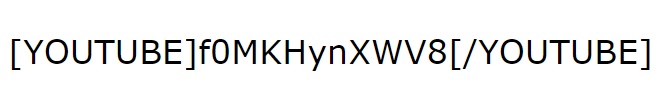

Липтон, нужно так
Видео всем видно?
На кнопке "видео" расширенного ответа стоит код "медиа". Где искать код "Ютуб" с последующим урезанием ссылки? На самом Ютубе? Тогда зачем на форуме сделано именно так?
Старый 16.06.2020, 09:28   #667
Аватар для zhiv
Онлайн: zhiv вне форума
По умолчанию Re: Подготовка авто к бездорожью
Сообщение от Липтон Посмотреть сообщение
Видео всем видно?
нет
Старый 16.06.2020, 09:53   #668
Липтон
Аватар для Липтон
Онлайн: Липтон вне форума
Был(а): 15 июн 2025 14:08
Автомобиль: Логан, теперь Дастер рестайл-19 1,5D, ESP, мультимедиа
А так?

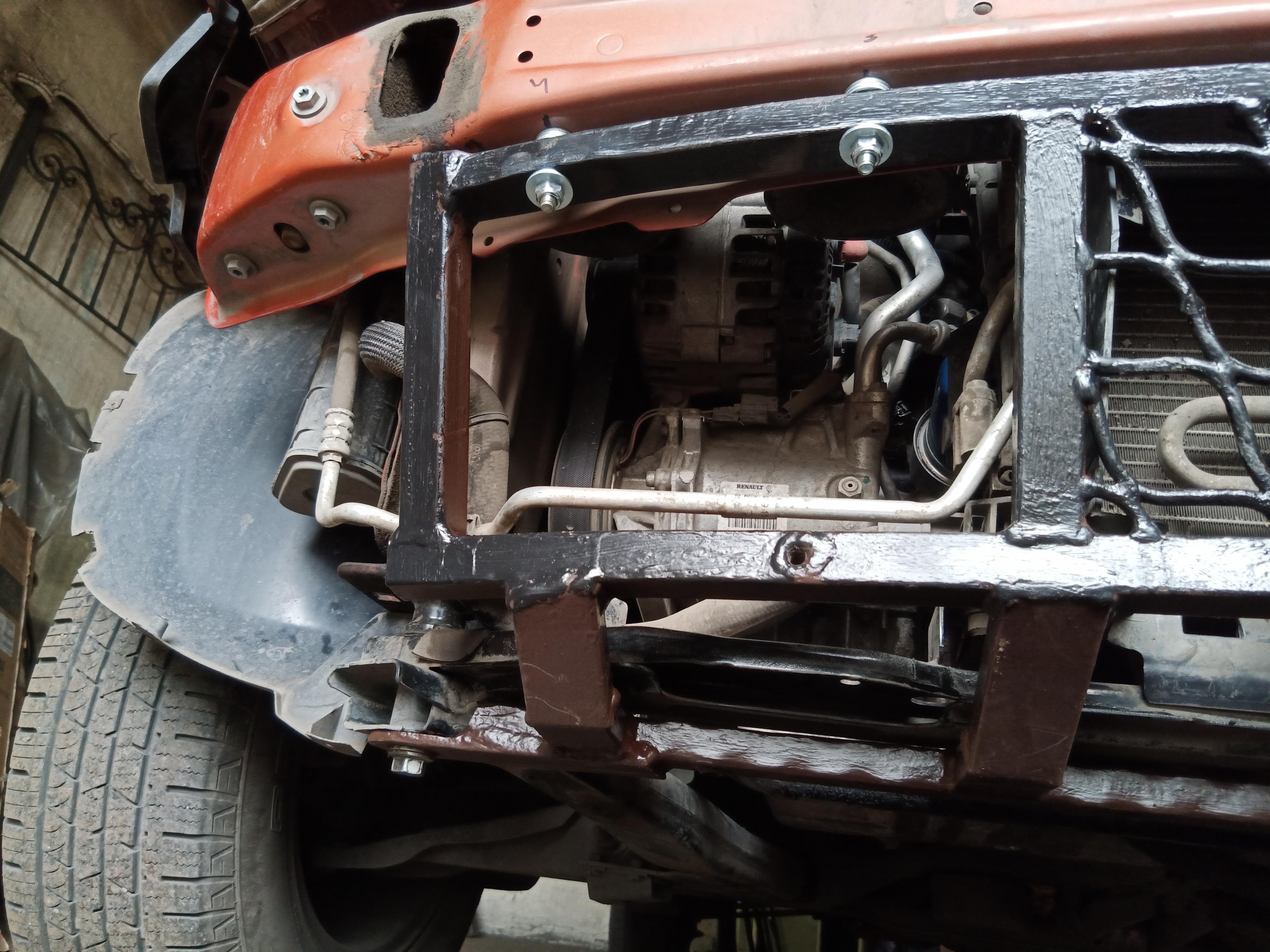

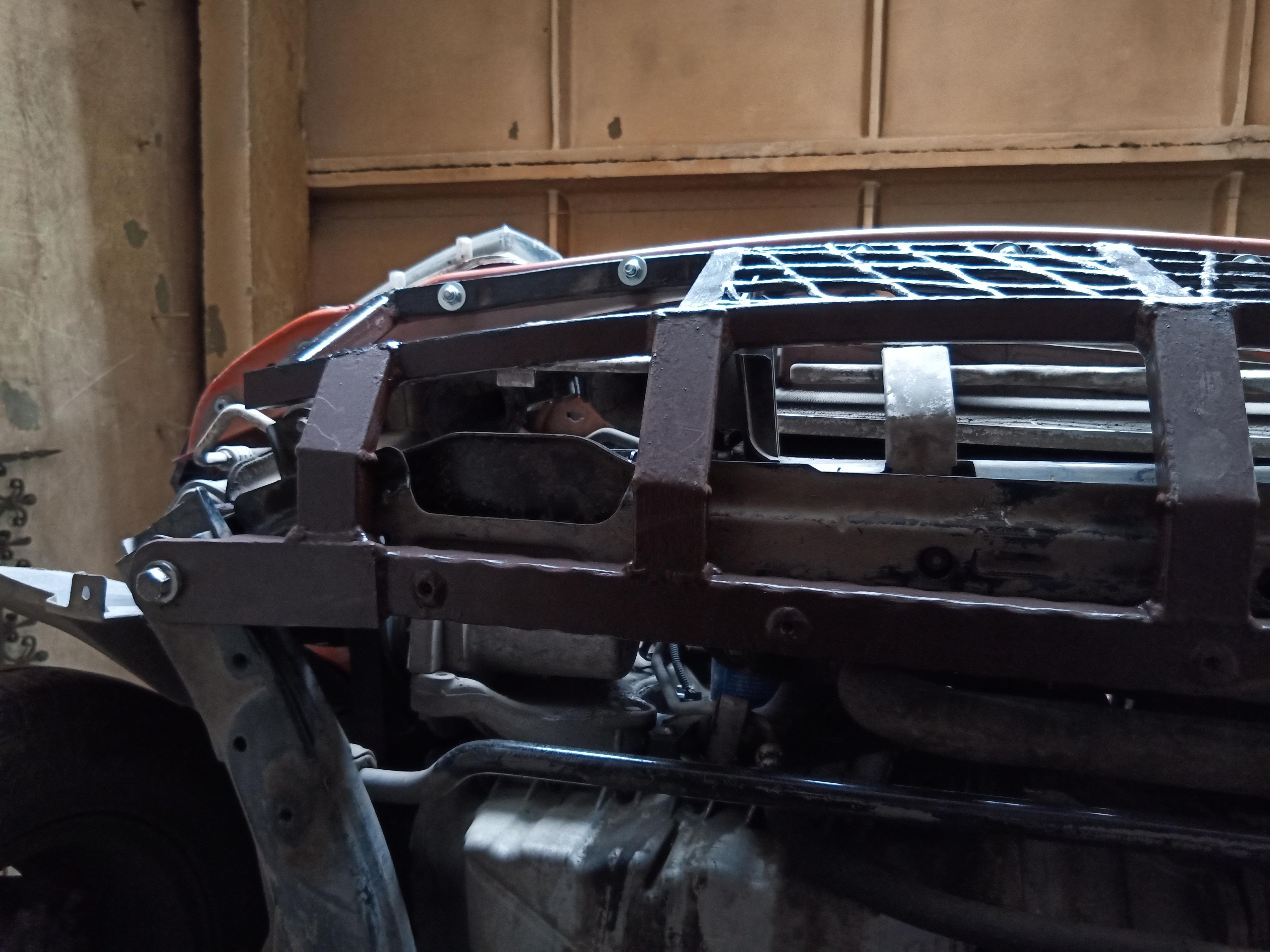

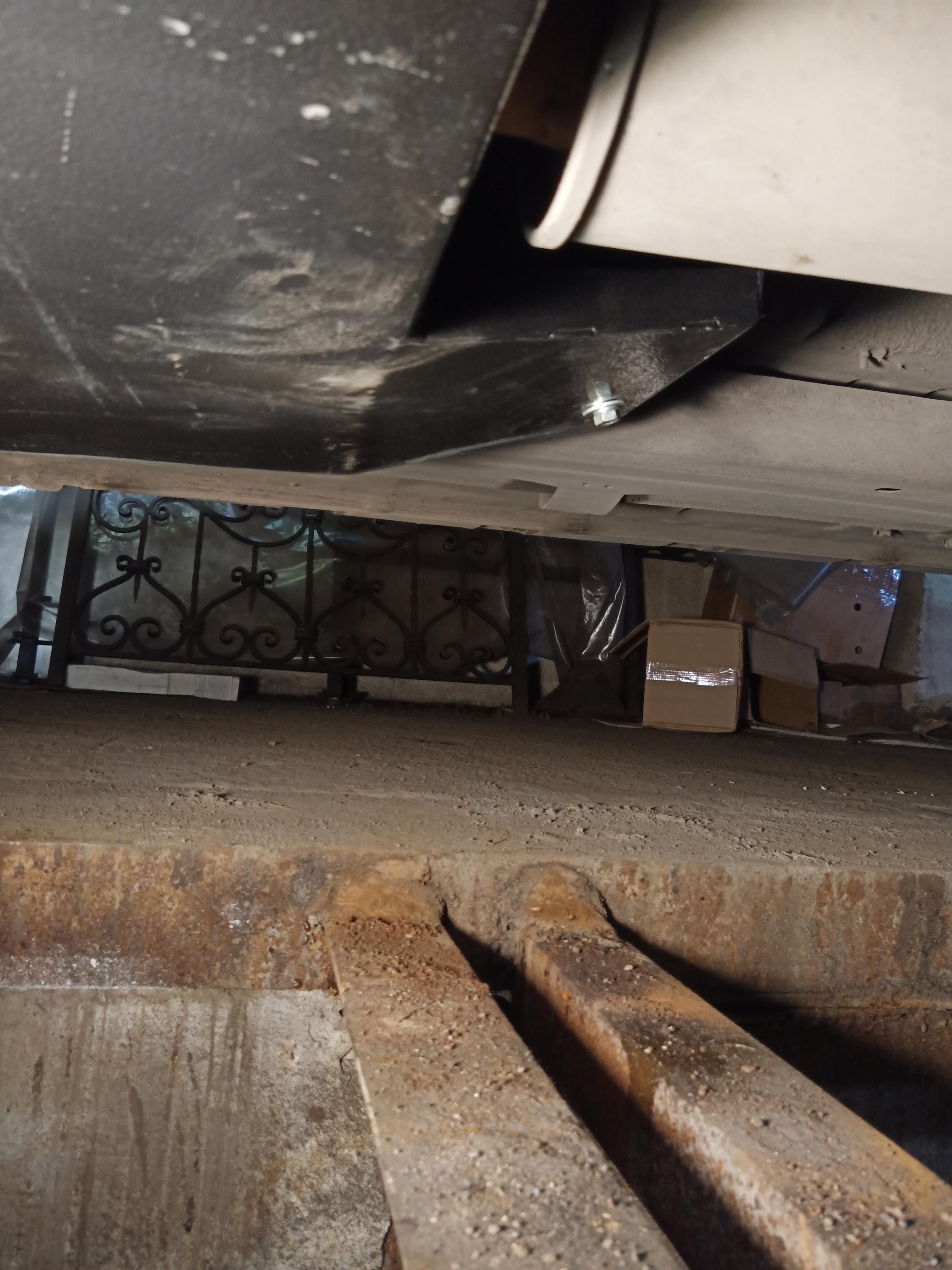

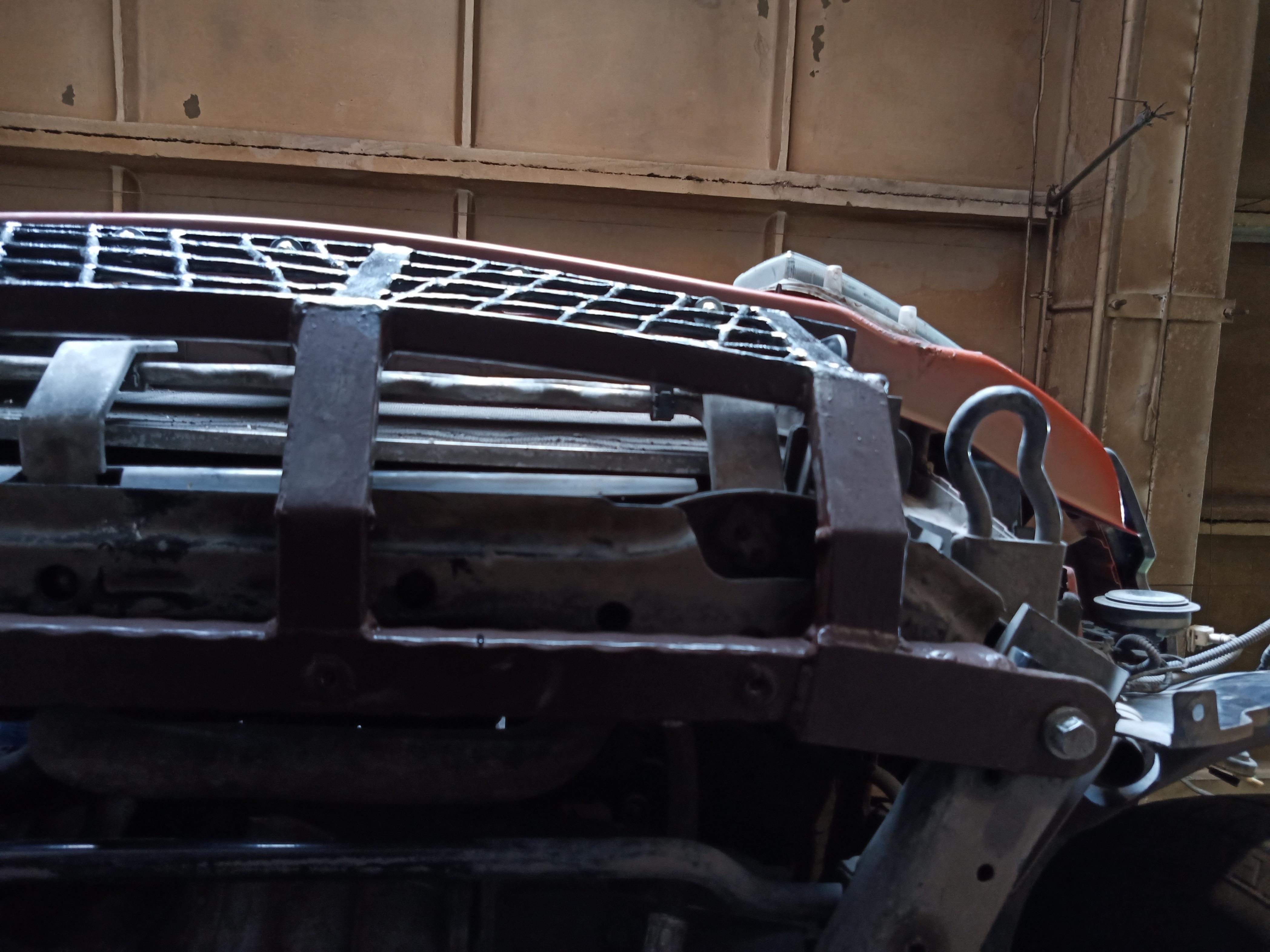

Не нашел удачней темы, поэтому выложу здесь. Может кому-то пригодится
В августе сделал каркас из профильной трубы, типо защита радиатора. Планировал к приваренным удлиненным гайкам прикрутить через трубки с наружи лист, который бы закрывал бампер.
Но времени на это не находилось. А потом я, трезво рассудив, что до этого руки дойдут чуть раньше, чем никогда, заказал защиту 2мм Мотодор, и сразу плюсом защиту катализатора (чтобы поперечиной не цепляться).
Защиту двигателя пришлось подгибать, и было довольно не просто найти места под отверстия, чтобы прикрутить её к моим гайкам, опять же через трубки.
У защиты кислородного датчика не понравилась задняя часть, которая образует ступеньку. Поэтому её подрезал и подогнул (потом сварив эти места заново), чтобы не цеплялась при езде задним ходом. Кронштейн к подвесному подшипнику укоротил.
Ну и покрасил сразу сверху всё, сбив глянец наждачкой. А то защиты приходят вообще никак не упакованными, и были уже порядком ободранные.
Теперь надеюсь не намотаюсь на непредвиденные расходы, связанные с оторванным бампером и пробитым радиатором, ради чего всё и затевалось

-=Df=- Я бы посоветовал обрезать загиб защиты в районе буксировочной проушины. За неё и так-то фик шакл зацепишь, так ещё и загиб защиты мешает. Я у себя на "Патриотовской" на обеих Дастерах этот загиб отрезал болгаркой.Хотя если софт-шаклы, то может и нормально.

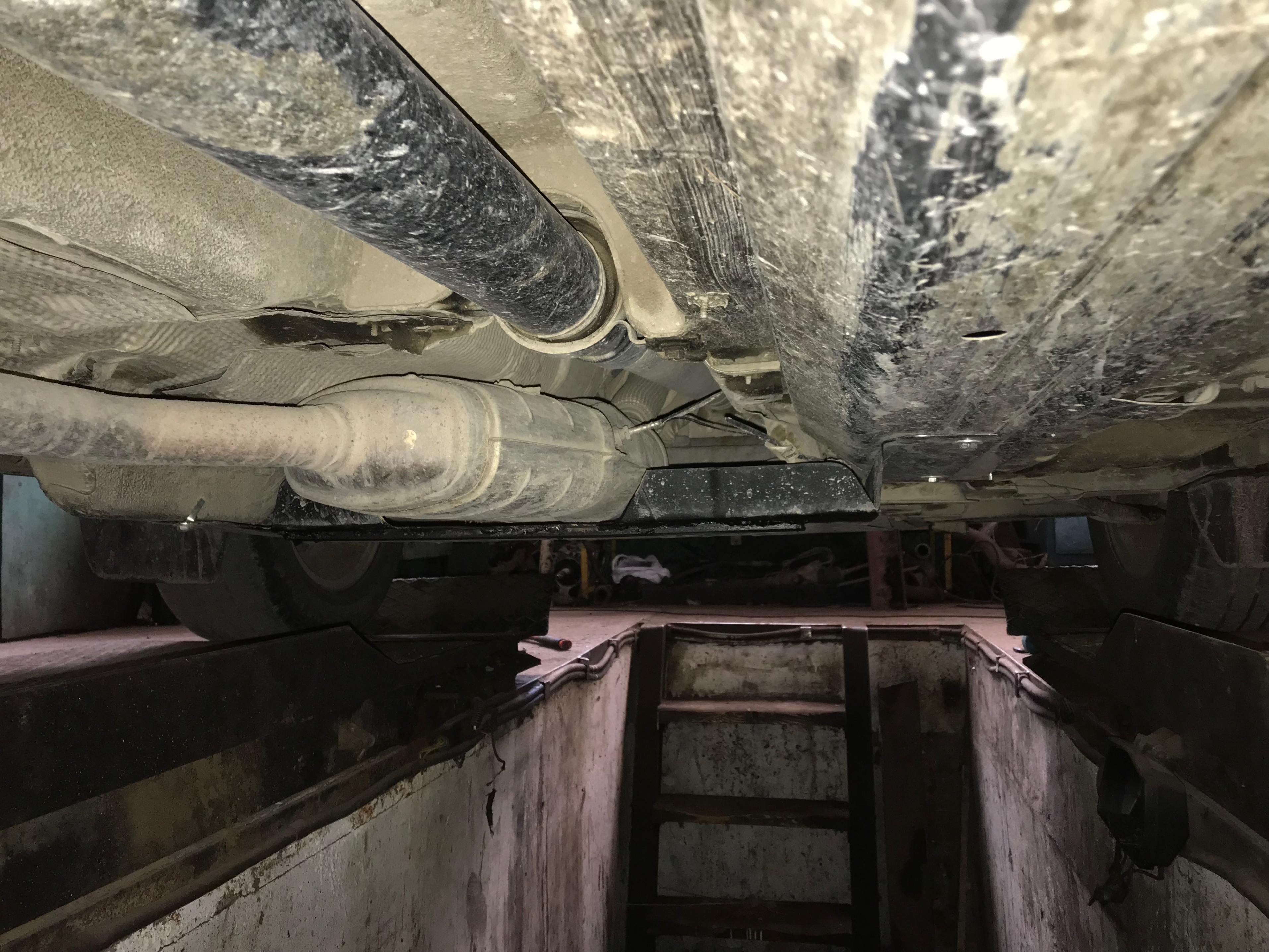

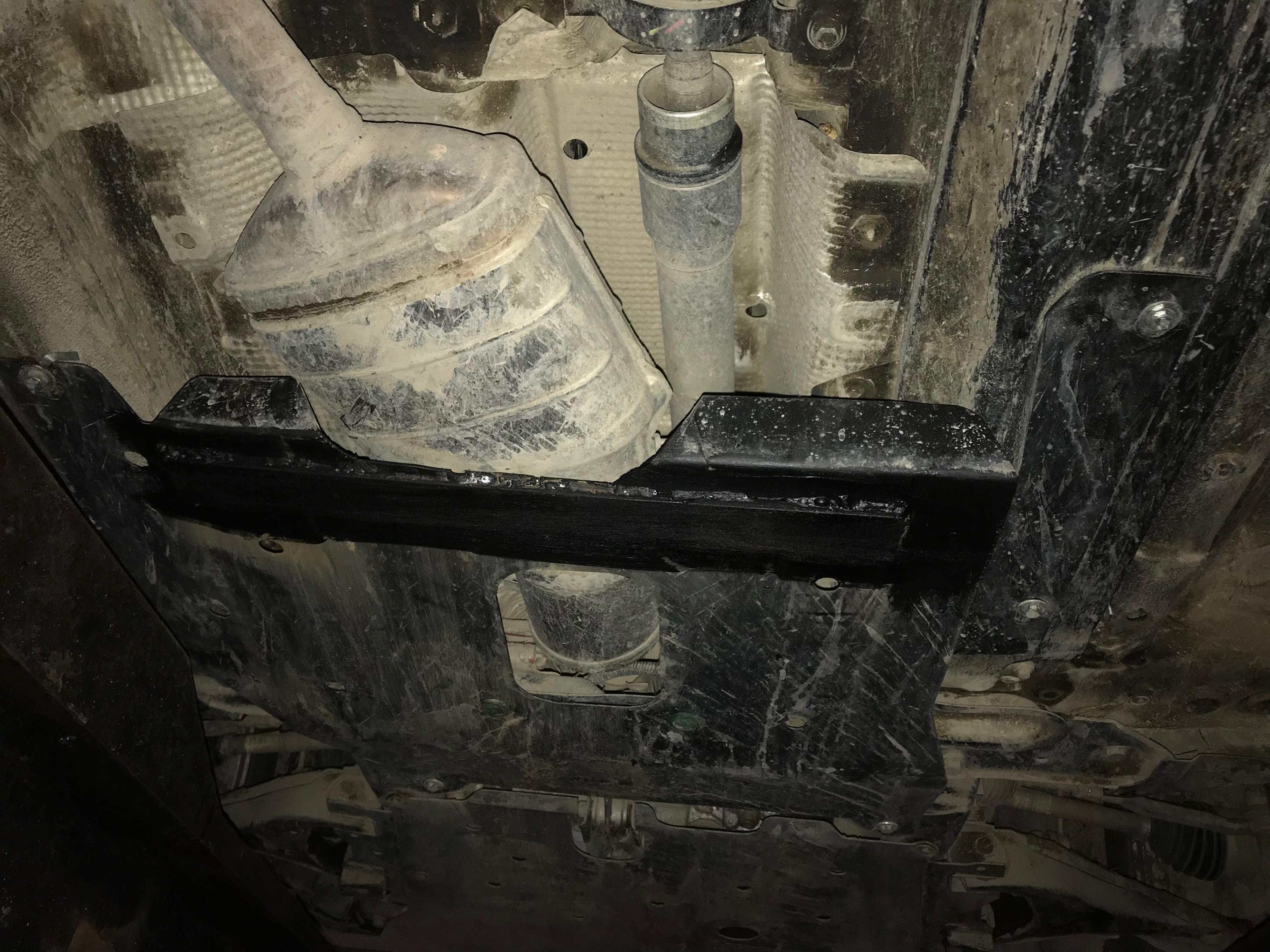

Сообщение от -=Df=- Посмотреть сообщение

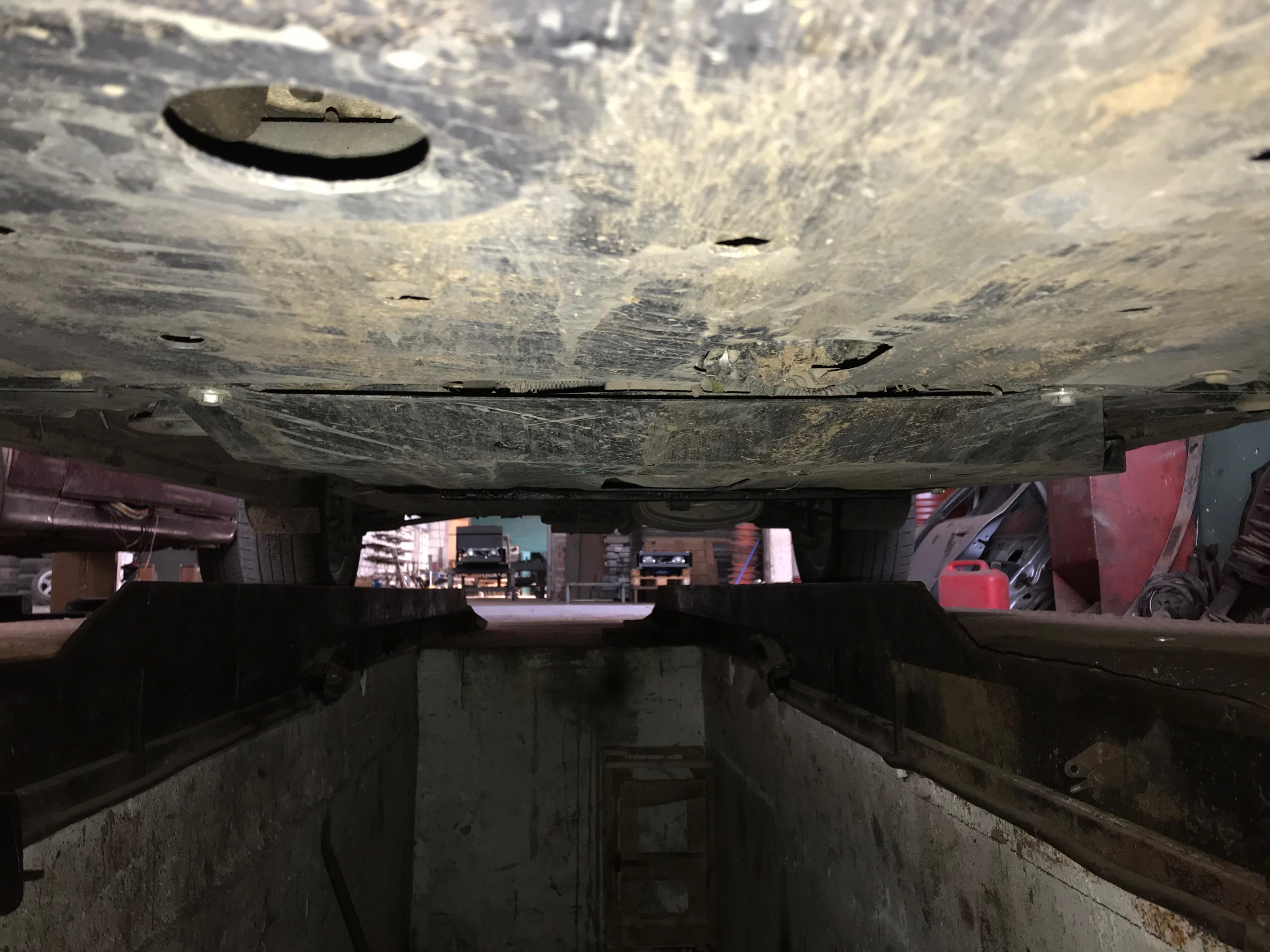

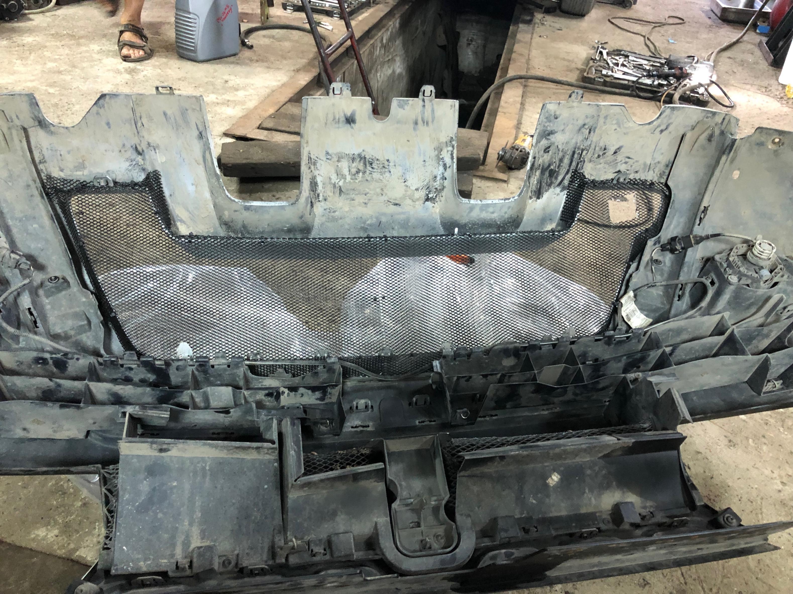

Сделал хорошо, но ячейки бампера без защиты-я их расхерачил об лед прошлой зимой. Отдельно не продаются - купил среднюю часть бампера не оригинал - соты умерли в первом же сугробе...
В итоге остатки сот удалил на родном бампере, двойной железной сеткой затянули мне.
Стоят все защиты от патриота ( увеличенная переднего, кислородного, бак,раздатки, заднего бампера под фаркоп) Защитами доволен, но пришлось чуть переделать защиту кислородного.

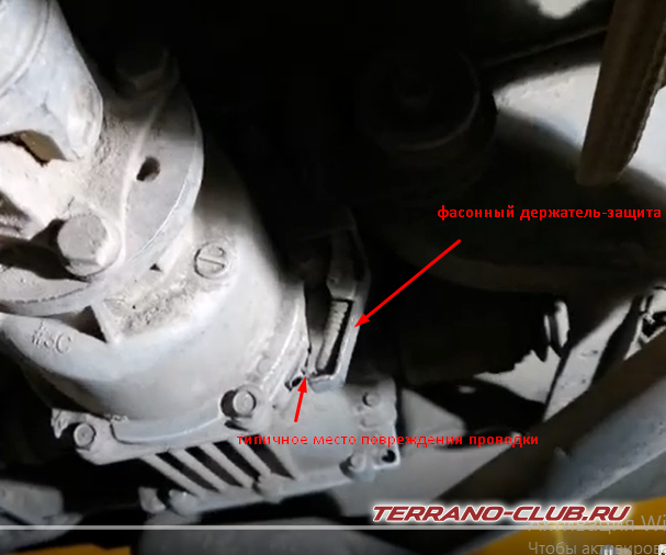

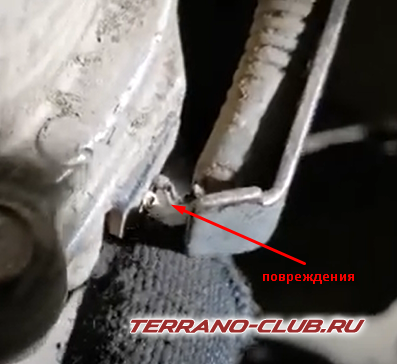

Да выкладывал фотки, толи здесь, Толи на теранофоруме. Да все просто - ту дистрофическую хренулину с вложенными проводами заполняешь герметиком как пластилином замазываешь, придаёшь монолитную форму примазывая к корпусу муфты. Получается армированный железом резиновый монолит с проводкой внутри. Уверен что сковырнуть его достаточно проблематичней чем различного рода люминевые щитки. Проводка в стоке там страдает именно на входе в муфту, в зазор под хирулину пролазит трава-кусты и перетирает провода. Да и палкой пнем этот резинометаллический монолит надо еще умудриться сбить. На теранчике дважды ремонтировал пока не замонолитил.
---------- Добавлено в 22:04 ---------- Предыдущее написано было в 21:42 ----------
Вот, нашел
http://terrano-club.ru/threads/vse-o...ax.796/page-31

Сообщение от ФМА Посмотреть сообщение
Ад! Такое давать. Без регистрации хрен глянешь
Перенёс на компе. Вчера вечером на телефоне был.
