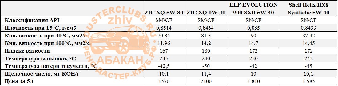

или Shell Helix HX8 Synthetic 5W-40

atom1982
, у Мотюля настораживают низкотемпературные характеристики.
У нас зимой за -30*С не редкость -
http://www.dusterclubs.ru/vb/showthr...683#post287683

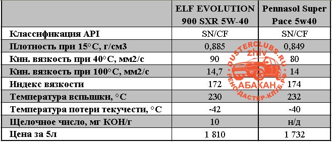

Уговорили залью Pennasol Super Pace 5w-40
Допуски Renault RN 700, RN 710 есть.
Да и вообще мну понравилось как движка на нем работает, в отличии от того же Элфа
А что Pennasol лучше по качеству чем Elf? Или дешевле?
Или идея, что угодно только не Elf?

@ндрей86rus
Я же писал, что на Pennasol движка Дастера работает мягче и тише, чем на Эль.
И это не только мое наблюдение!

кругляш
лучше мид сапс 5-30, если есть возможность...
У него низкотемпературные параметры не для сибирской зимы
