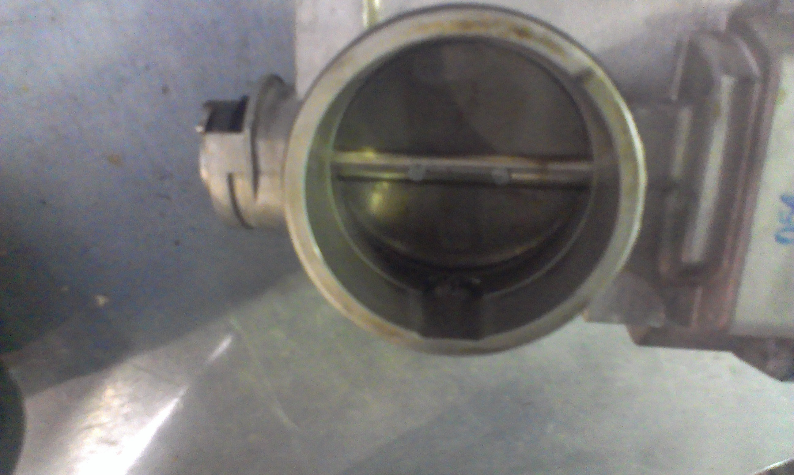

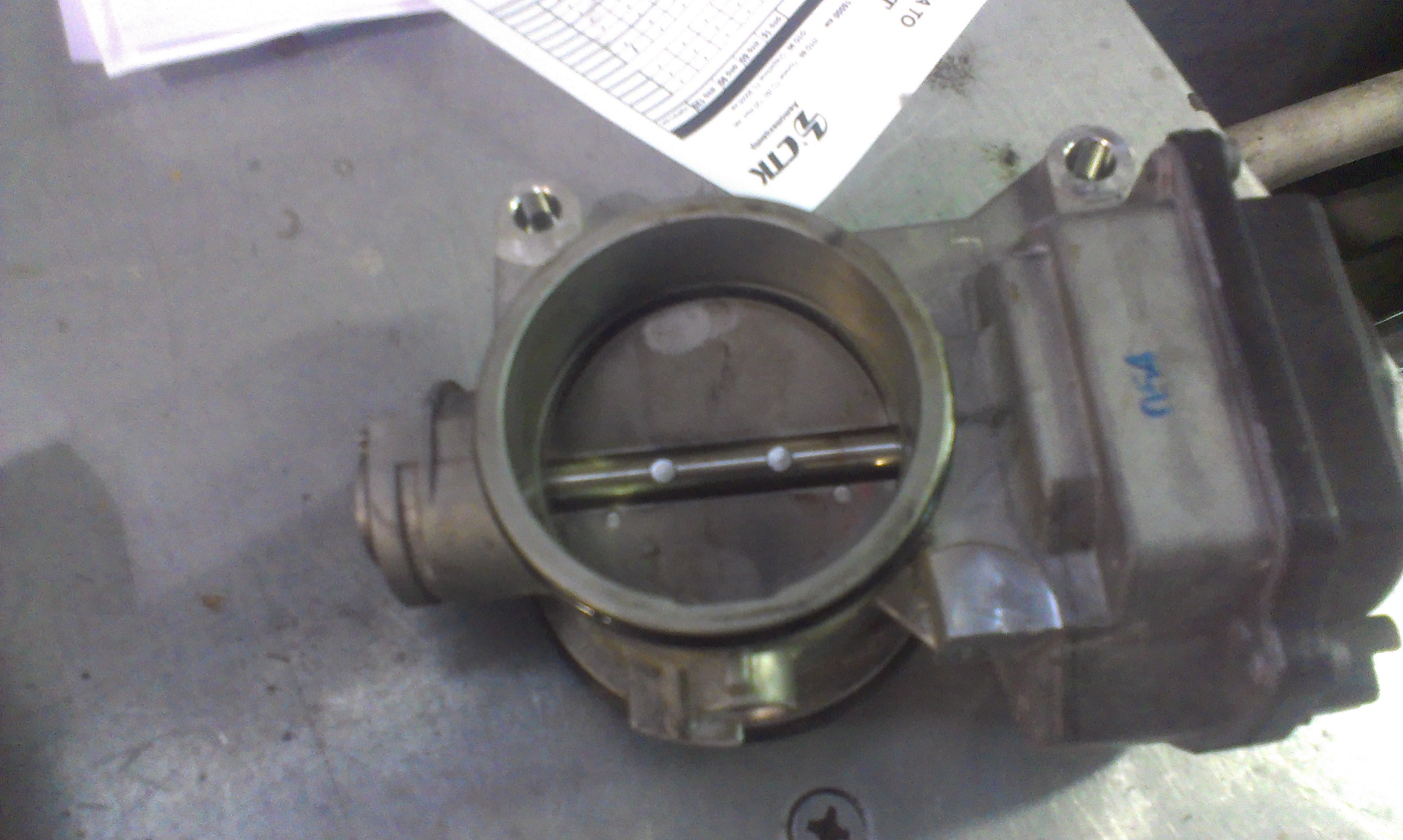

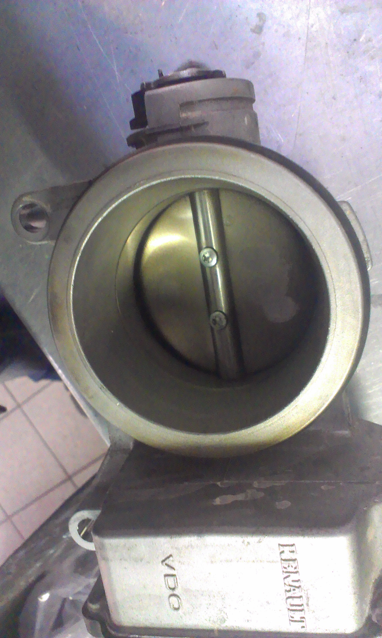

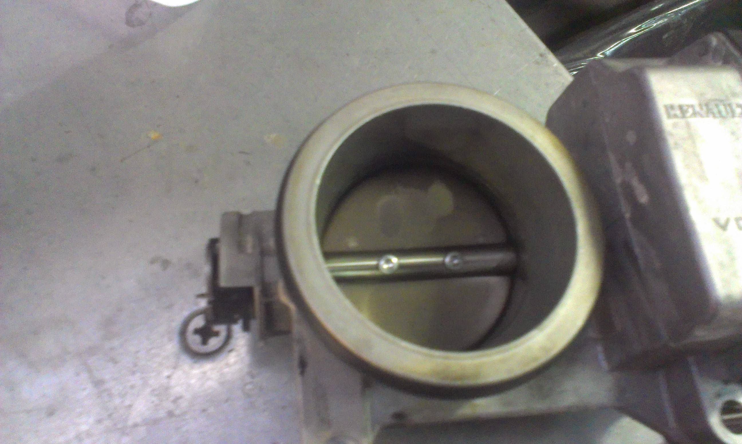

  • Загрязнение дросселя.
Причина простая: в пред-дроссельное пространство подводиться большая ветвь вентиляции картерных газов (оттуда идут масляные пары) В принципе, это стандартная схема для подобной системы, применяемая, по-моему, на всех авто. И так же, как и на всех авто, со временем, на кромке дроссельной заслонки и на внутренней поверхности патрубка оседает грязь, которая меняет сечение дросселя на малых углах открытия. Как следствие: не расчетное наполнение цилиндров воздухом на режиме пуска и холостом ходу.
Сразу скажу: оседание грязи на дросселе – НОРМАЛЬНОЕ явление. В принципе, система управления в своем ПО имеет механизм адаптаций к загрязнению, разбросу геометрии дросселя от экземпляра к экземпляру, возможно небольшие подсосы и т.п. Но, у любой адаптации есть свои пределы и погрешности. Итог: нестабильный пуск, раскачка оборотов при прогреве, когда сгорание по умолчанию не стабильное. Решение: промыть дроссель. Всё.
По идее, в соответствии с мануалами, необходимо подавать специальные команды с диагностического оборудования, дабы сбросить те самые накопленные адаптации. По факту, делать это не обязательно, хотя и желательно. Система управления на дастере, в этом плане, достаточно лояльная.
Есть мнение, что дроссель, из-за подобного загрязнения, может подклинивать при включении зажигания перед пуском. Моё ИМХО: это невозможно. Система управления перед пуском проводит тест возвратной пружины дросселя. Для этого заслонка при включении зажигания смещается в крайнее закрытое положение, далее двигатель заслонки обесточивается, и система следит как быстро и точно заслонка вернется в исходное положение (при обесточенном двигателе заслонка немного приоткрыта). Невозврат заслонки, это ошибка! Как минимум зафиксируется ошибка по дросселю, и останется в памяти ЭБУ (есть такой код: «неисправность возвратной пружины»). Вообще, система очень чутко следит за мгновенным положением заслонки, и проверяет она его, ИМХО, гораздо точнее и быстрее чем можем проверить мы. Бывают ситуации, когда ошибка по функционированию заслонки уже есть, а проявлений вроде бы и нет. Обратные ситуации редки. О них далее.

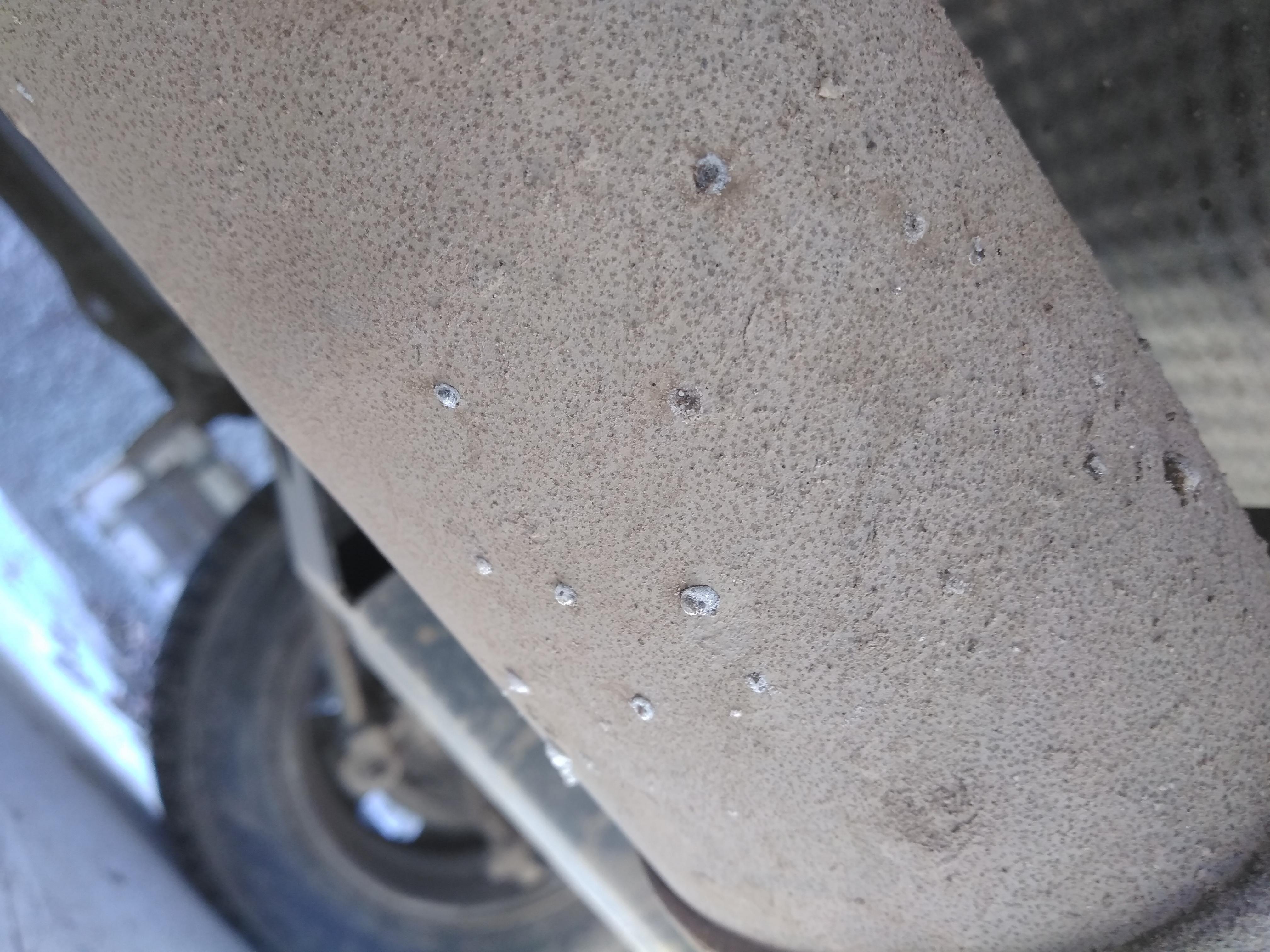

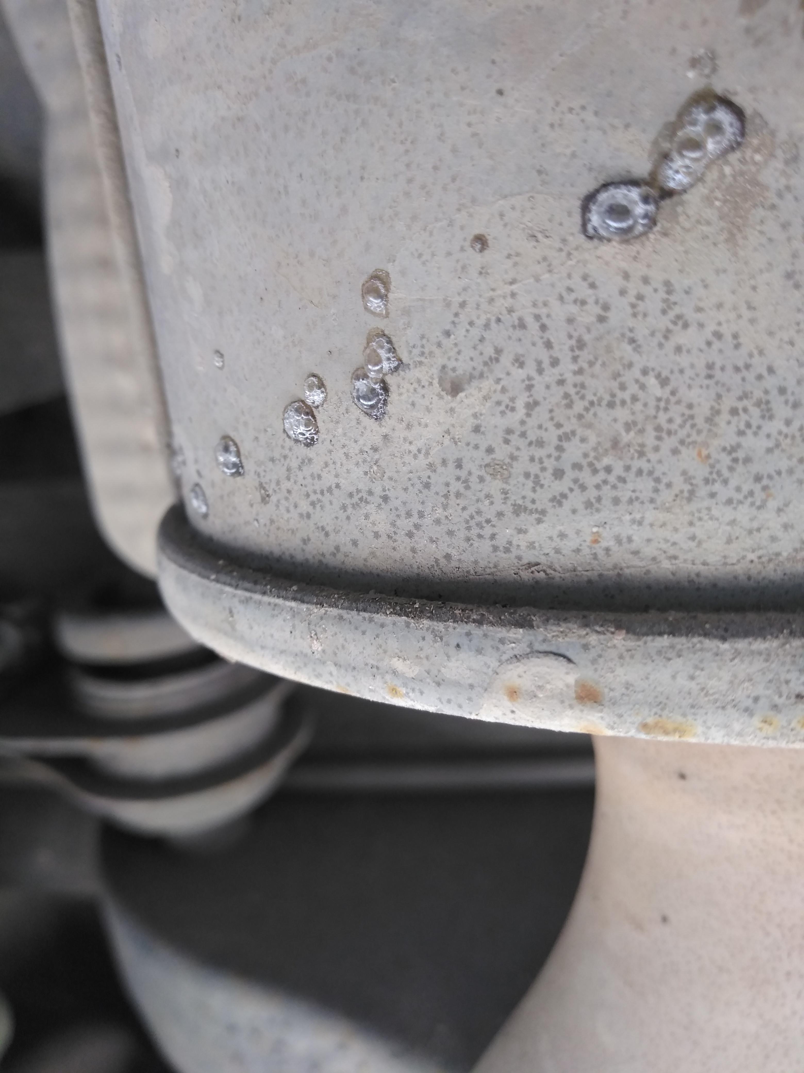

  • Вода в выпуске
Следствие использования каталитического нейтрализатора.
Нейтрализатор, при работе, преобразует оксид углерода, углеводороды, и оксиды азоты в углекислый газ и ВОДУ.
Выход: либо просверлить отверстие где-нить в резонаторе, либо прогазовывать двигатель перед долгой стоянкой, если режим движения был перед этим не очень интенсивный.

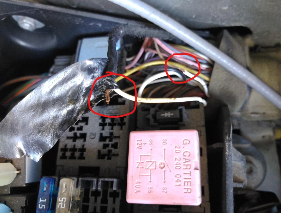

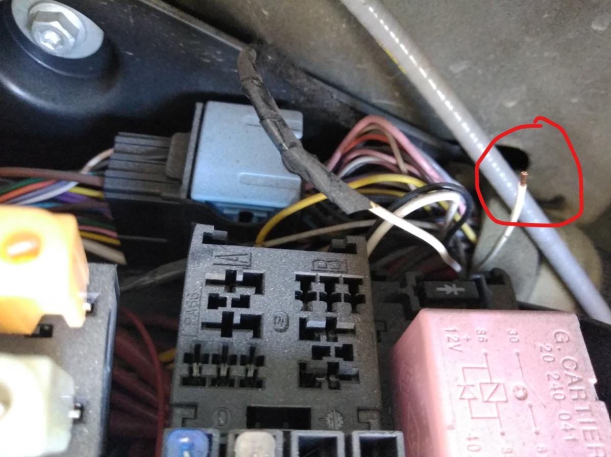

  • Датчик температуры
Фишка на датчике температуры охлаждающей жидкости не очень надежная. Периодически контакт пропадает, и загорается ошибка. Не исключено, что это может влиять на корректность пусковых параметров. Диагностировать – практически не реально. Единственный способ: проверять перед запуском температуру воздуха на впуске и температуру ОЖ. Это два разных датчика. Если сходятся – проходим мимо. Если нет – капаем дальше по проводке, либо по датчику. Но для этого нужен сканер.

avtor
Аватар для avtor
Онлайн: avtor вне форума
Был(а): 24 дек 2021 21:27
Адрес: Крым
Автомобиль: Дастер 4x4 2.0
Вопрос Re: Плохо заводится на холодном. 2,0 бензин
Подскажите, что это за белые "слюнки-плевки" могут быть на резонаторе? Они легкие, будто водянистые, пузырики сами не лопаются, не пахнут.
Я в Крыму, до 18 января была плюсовая температура, а тут случились "заморозки" в -10-13 ночью и утром не смог завести.
Из необычного заметил вот такие белые точки на глушителе. Остальные наблюдения и видео попыток завести выложу отдельным сообщением.

По умолчанию Re: Плохо заводится на холодном. 2,0 бензин
конденсат замёрз

avtor
Аватар для avtor
Адрес: Крым
Сообщение от balser Посмотреть сообщение
конденсат замёрз
Здорово, не думал, что он пузырьками такими обрастает.
Пока выяснял причину того, что глохнет мотор, залез в блок реле и предохранителей в моторном отсеке. Там увидел откусанный провод, а другую его часть - замотанную в изоленту. Это ведь не может влиять на процедуру зажигания? Может это распространенная практика - откусывать провода в блоке реле?
