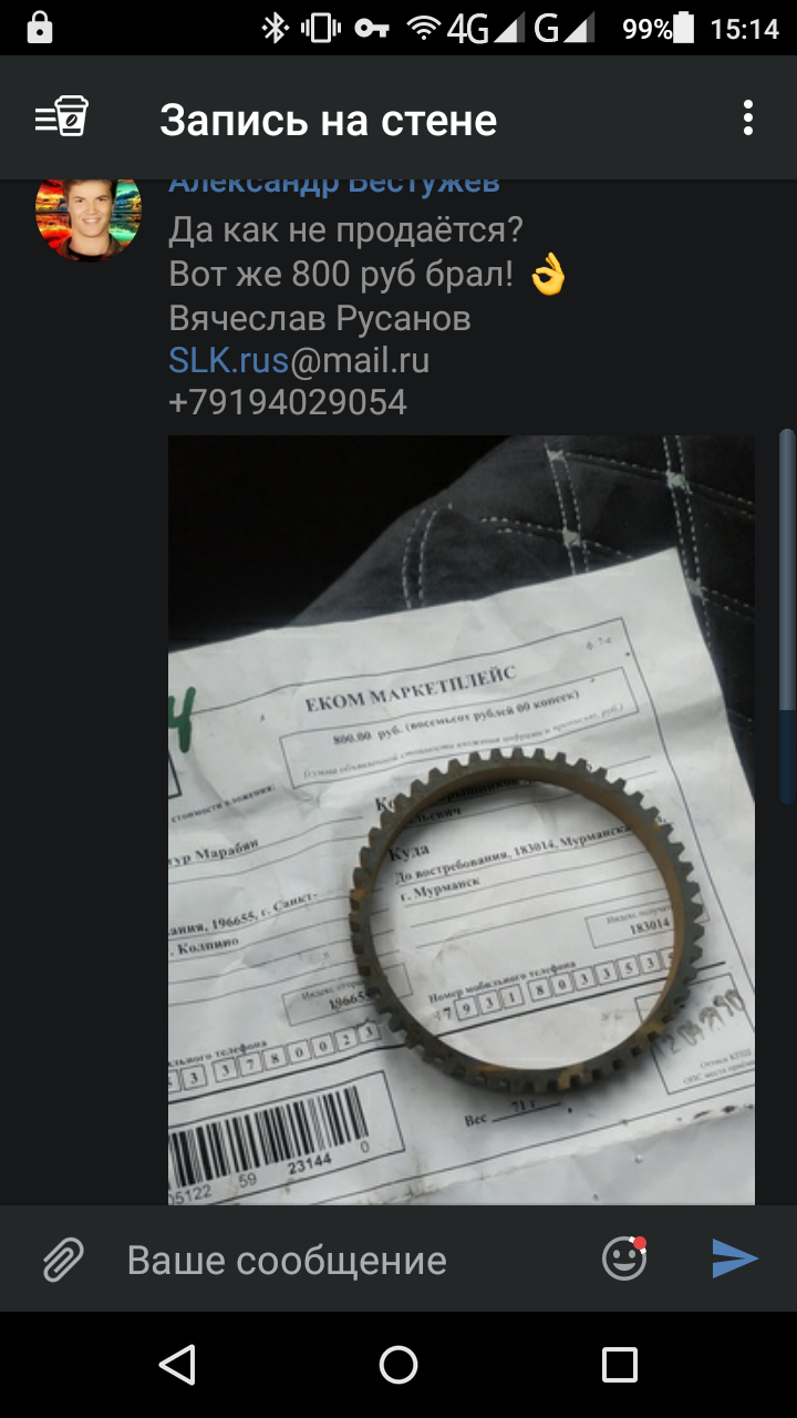

Сообщение от olmlspb
Здравствуйте!
Видимо, лопнуло зубчатое колесо датчика ABS на заднем ШРУСе.
Подскажите, ШРУС BRAVE BRCVJ140 идет в комплекте с зубчатым колесом?
зубчатые эти кольца продаются частниками отдельно.
Вот почитайте , группа по Каптюрам в ВК.
https://vk.com/wall-121303523_231521
В комментариях. есть контакты тех кто делает кольца .
