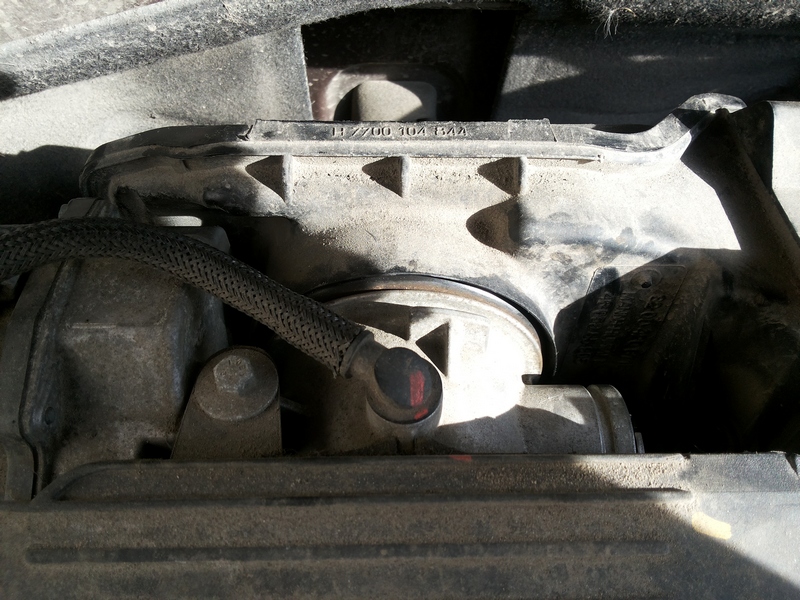

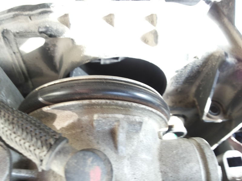

  • Загрязнение дросселя.
Причина простая: в пред-дроссельное пространство подводиться большая ветвь вентиляции картерных газов (оттуда идут масляные пары) В принципе, это стандартная схема для подобной системы, применяемая, по-моему, на всех авто. И так же, как и на всех авто, со временем, на кромке дроссельной заслонки и на внутренней поверхности патрубка оседает грязь, которая меняет сечение дросселя на малых углах открытия. Как следствие: не расчетное наполнение цилиндров воздухом на режиме пуска и холостом ходу.
Сразу скажу: оседание грязи на дросселе – НОРМАЛЬНОЕ явление. В принципе, система управления в своем ПО имеет механизм адаптаций к загрязнению, разбросу геометрии дросселя от экземпляра к экземпляру, возможно небольшие подсосы и т.п. Но, у любой адаптации есть свои пределы и погрешности. Итог: нестабильный пуск, раскачка оборотов при прогреве, когда сгорание по умолчанию не стабильное. Решение: промыть дроссель. Всё.
По идее, в соответствии с мануалами, необходимо подавать специальные команды с диагностического оборудования, дабы сбросить те самые накопленные адаптации. По факту, делать это не обязательно, хотя и желательно. Система управления на дастере, в этом плане, достаточно лояльная.
Есть мнение, что дроссель, из-за подобного загрязнения, может подклинивать при включении зажигания перед пуском. Моё ИМХО: это невозможно. Система управления перед пуском проводит тест возвратной пружины дросселя. Для этого заслонка при включении зажигания смещается в крайнее закрытое положение, далее двигатель заслонки обесточивается, и система следит как быстро и точно заслонка вернется в исходное положение (при обесточенном двигателе заслонка немного приоткрыта). Невозврат заслонки, это ошибка! Как минимум зафиксируется ошибка по дросселю, и останется в памяти ЭБУ (есть такой код: «неисправность возвратной пружины»). Вообще, система очень чутко следит за мгновенным положением заслонки, и проверяет она его, ИМХО, гораздо точнее и быстрее чем можем проверить мы. Бывают ситуации, когда ошибка по функционированию заслонки уже есть, а проявлений вроде бы и нет. Обратные ситуации редки. О них далее.

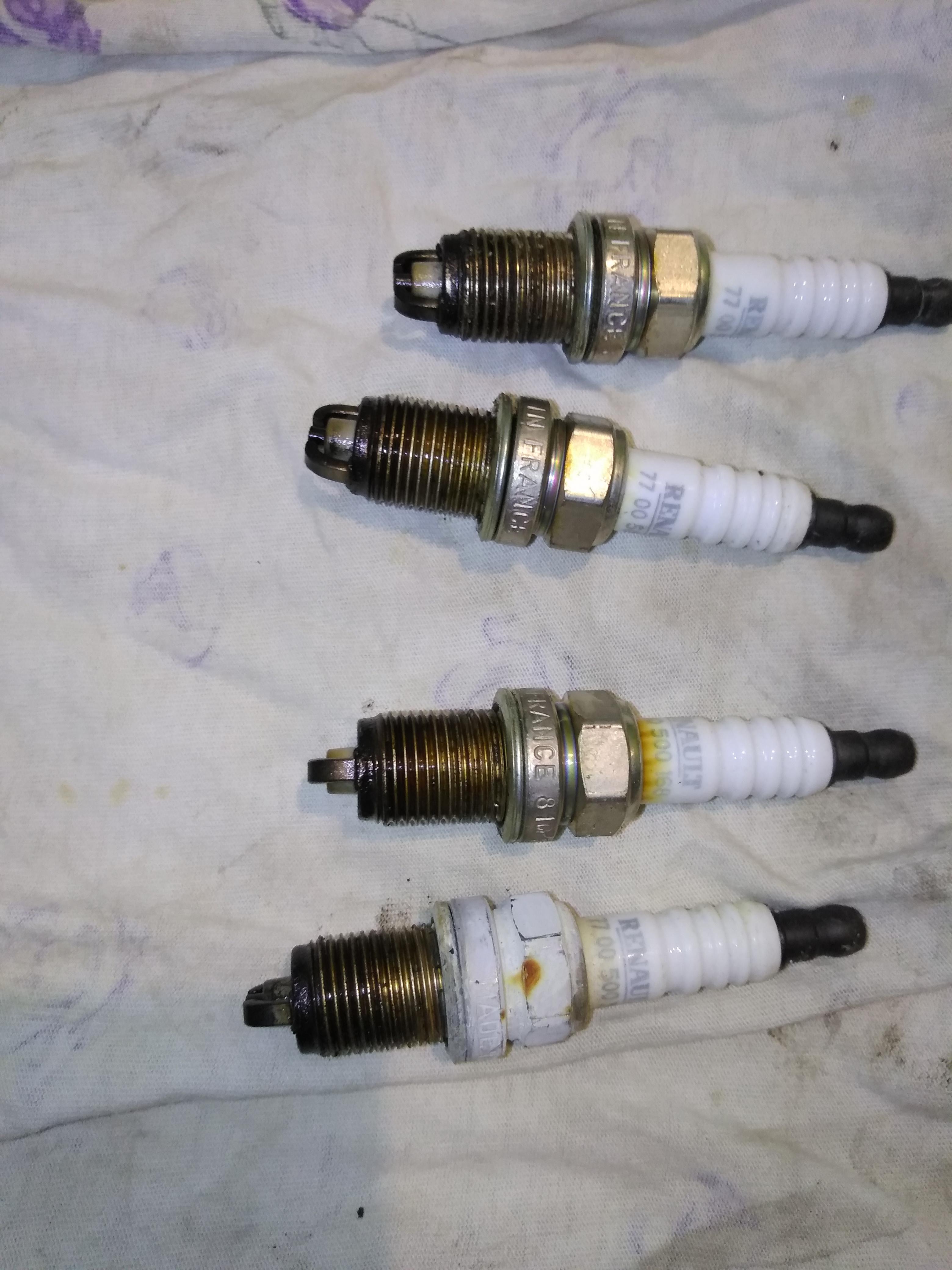

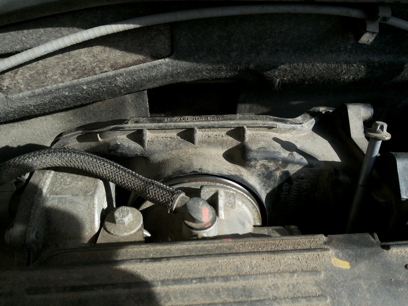

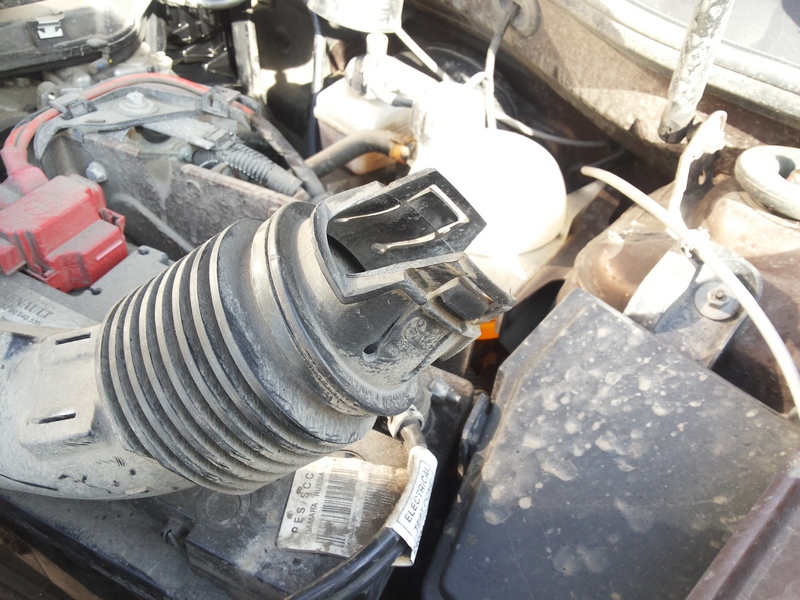

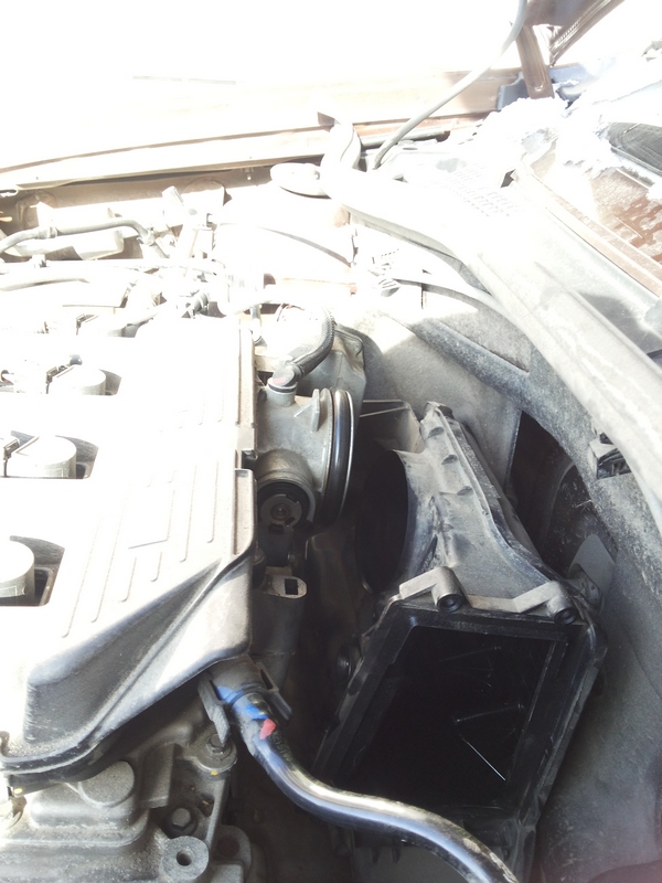

Исходные данные: Дастер 2014 года, 4х4, F4R 2.0, механика, пробег 103500.
Четыре дня назад была плюсовая температура, но пришли холода и с первыми "заморозками" (было -10, -13 ночью) утром я не смог завести Дастер. Это было впервые за год, прошлой зимой и в -25 было без проблем. Пока лютую на мороз так как никаких предпосылок до этого не было, тяга на трассе и в горку хорошая, холостые ровные. Средний расход был 8.4-8.5.
Накануне вечером заправил почти полный бак (без отсечек).
Бензонасос жужжит, стартер крутит. При первой пробе зажигания доходит до 1-1.5 тысяч оборотов и падает, глохнет. При второй может даже не схватить. Затем продуваю свечи (газ до упора). Снова попытка завестись, держу стартер секунд 5, двигатель колбасит на очень малых оборотах, не заводится. Жена заметила один раз дымок в области, где дроссель после того как мотор заглох. Больше дымок этот не был замечен при следующих попытках.
Зато из выхлопной трубы белое облако выхлопа. Брызг из трубы нет, следов черных тоже.

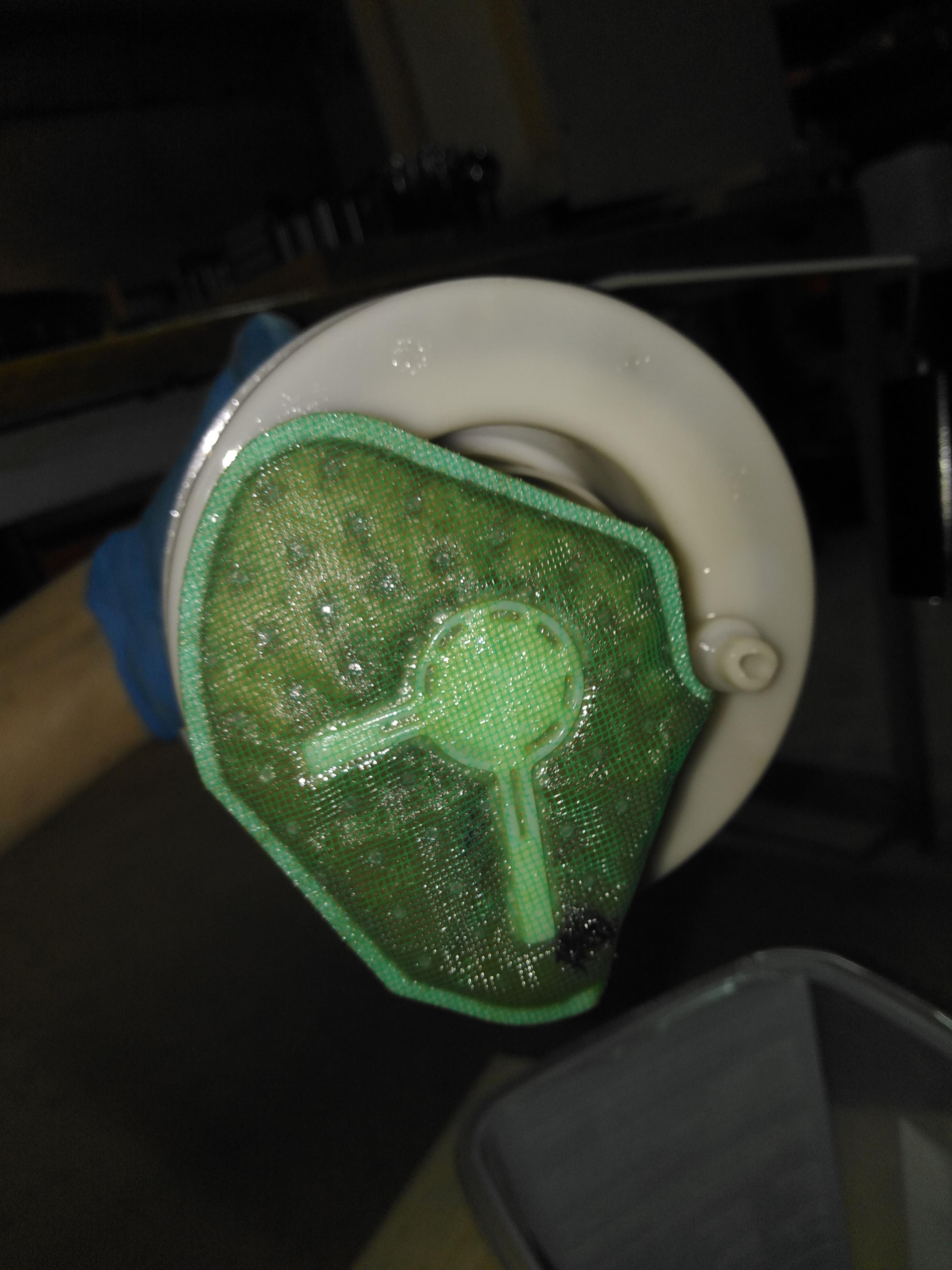

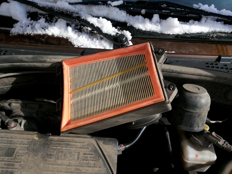

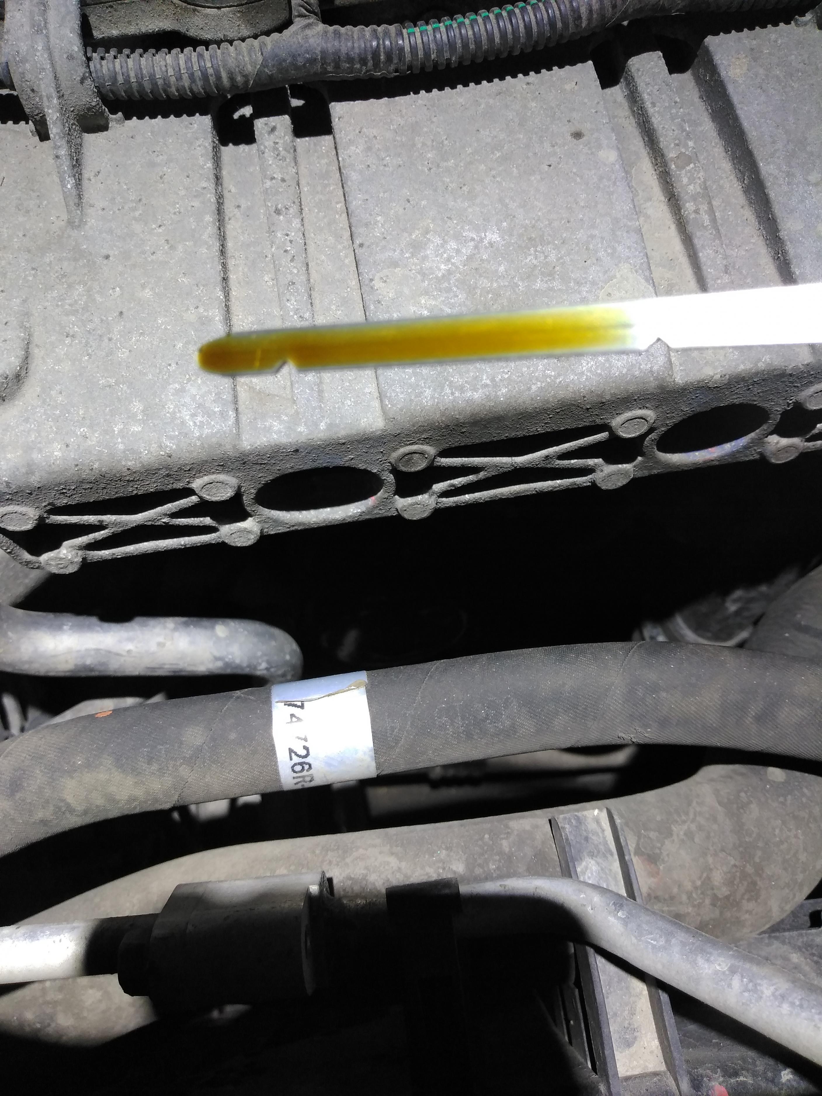

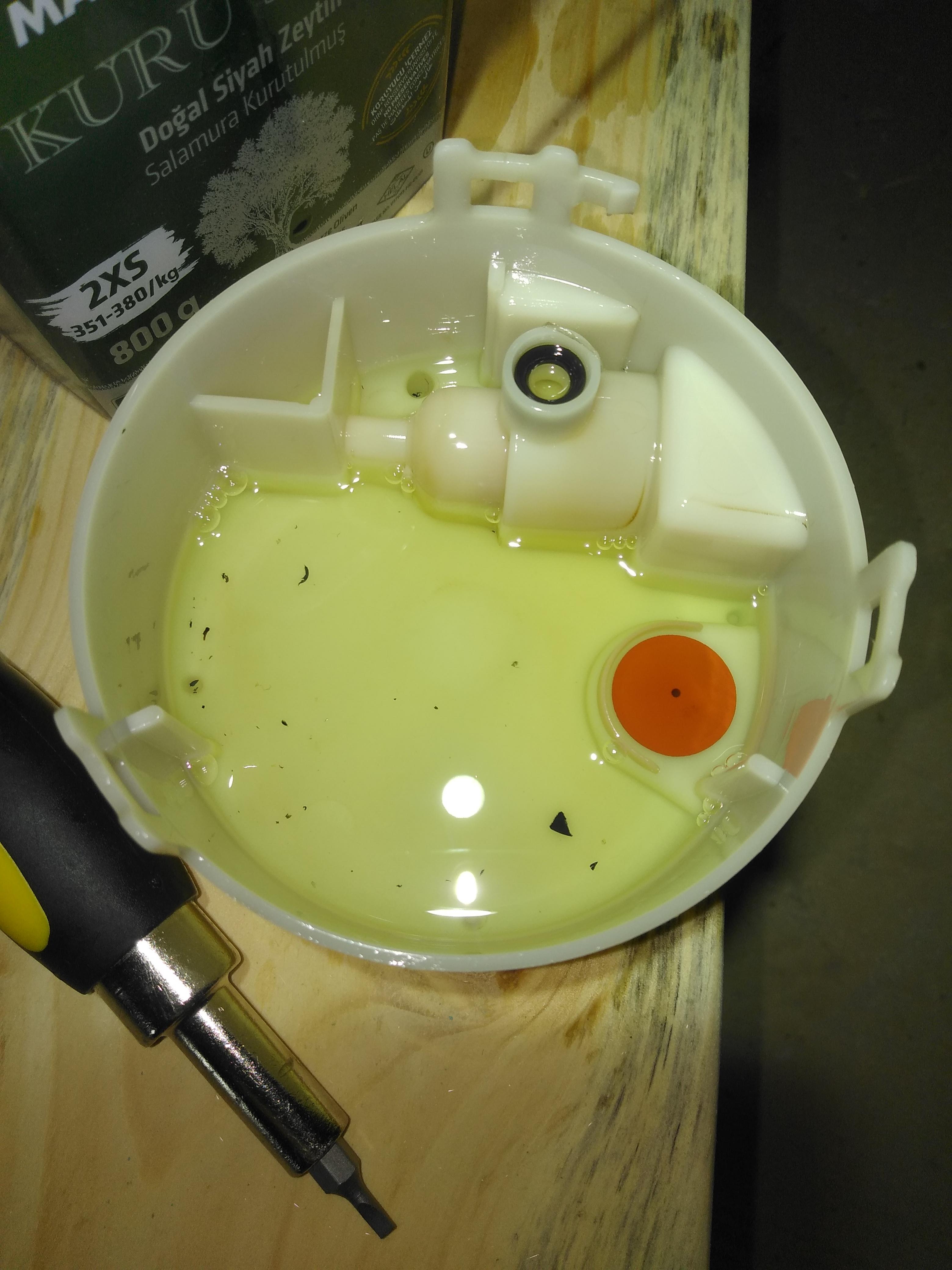

Аккумулятор заряжен. Плотность (судя по зеленому пузырьку) нормальная. Я сменил воздушный фильтр на новый, поменял свечи на новые. Старые - на фото:
Проверил топливный фильтр - там почти не было мусора, льда не обнаружил. Воды тоже не увидел, лишь какие-то песчинки на дне бака.
Приборная панель не выдаёт ошибок, не горит ничего кроме открытой двери и ручника, когда завожу. Проверил предохранители на всякий случай, всё в норме. Охлаждающая жидкость без пузырьков и примесей в бачке. Масло тоже на уровне и без эмульсии:
Сканера пока нет, заказал 1.5v ELM 327 чтобы узнать об ошибках и данных датчиков. Но на всякий случай вынул-воткнул датчик температуры охлаждающей жидкости.
На случай, если замерзла вода в глушителе или катализаторе - прогрел их дуйкой. Сегодня плюсовая температура, они должны были оттаять даже сами. Пробовал снова заводить, не выходит. Был странный хлопок под капотом, на первых секундах видео (после я держу стартер 4-5 секунд и мотор "колбасит"):
Видео с приборной панели. Сперва бензонасосом подкачиваю топливо, затем на второй раз завожу. Когда обороты падают, добавляю плавно газа Мотор реагирует только один раз, я ногу как держал так и держу, а обороты резко падают:
Видео, если просто завести, не держать стартер и не давать газ:
и еще одно изнутри:
Собираюсь проверить сопротивление катушек зажигания, проверить искру поочередно на каждой катушке с одной свечой. В дроссель наверное сам не полезу, нет резиновых колец.
Может быть есть что-то, что в домашних условиях (на улице под навесом, не гараж) можно проверить, предпринять? Был бы очень благодарен за любой совет!

Старый 22.01.2021, 21:02   #6802
Sashok279
Аватар для Sashok279
Онлайн: Sashok279 вне форума
Был(а): 29 дек 2023 22:20
Автомобиль: Дастер 1,6 4х4 Аутентик
По умолчанию Re: Плохо заводится на холодном. 2,0 бензин
Добрый вечер. Такое впечатление что выхлоп замёрз. При заводе надо, чтобы помощник заткнул рукой трубу глушителя и уточнил идёт ли воздух и выхлопные газы.
---------- Добавлено в 23:02 ---------- Предыдущее написано было в 22:56 ----------
Сообщение от avtor Посмотреть сообщение
Мне когда замёрзла труба кривая отогревали газовой пушкой 70 кВт в течение 30 минут и то завёлся двигатель с трудом.

А что за налет на нижней свече? Если бы я увидел на своем авто такое состояние всех представленных на фото свечей, то решил бы, что они попросту не работают - не дают искры, соответственно не воспламеняют смесь. Они все в масле, да и нагар на них черный. Изоленту в блоке предохранителей уберите и посмотрите - может попросту обрыв? По цвету провода поймете. Обычно откусывают вместе с изоляцией, а тут впечатление, что оборван. Ну, это только я так думаю.

Если проблема в одной катушке, то двигатель всё равно заводился бы, только его сильно трясло бы.
У вас был залит новый бензин, заправлялись раньше на этой АЗС?
Сугробы жёсткие штурмавали перед проблемой? Под машиной открытые провода идут на датчик в глушителе, правда не знаю как ведёт себя машина при их обрыве...
Старый 22.01.2021, 22:28   #6805
avtor
Аватар для avtor
Онлайн: avtor вне форума
Был(а): 24 дек 2021 21:27
Адрес: Крым
Автомобиль: Дастер 4x4 2.0
Сообщение от Павлуша
До заправки было 2 деления, заправил 35 литров почти до полного 95й (стали все деления, но без отсечки).
Сугробики были по обочине, а под колесами скорее "жижа" снежная. Залазил сегодня под машину, видел один датчик на глушителе перед резонатором, сидит плотно, провода с виду не повреждены.
Сообщение от Завьял
Налет легко стирается пальцем, возможно накипь от воды (но предыдущий владелец загерметизировал форсунку омывателя в капоте, поэтому непонятно, откуда там могла бы быть вода. Обнаружил налёт только когда фотографировал, причину не знаю и дальше буду следить при следующей смене свечей, чтобы предотвратить подобное. Свечи были залитыми, когда их вывернул, так как не мог завести и не продул после этого. Вынул "как есть".
Сообщение от Sashok279
Выхлоп выходил хорошим таким облаком белым, поэтому я думал, что там ледяной пробки нет. Вот, немного успел заснять после того, как выключил зажигание и обернулся:

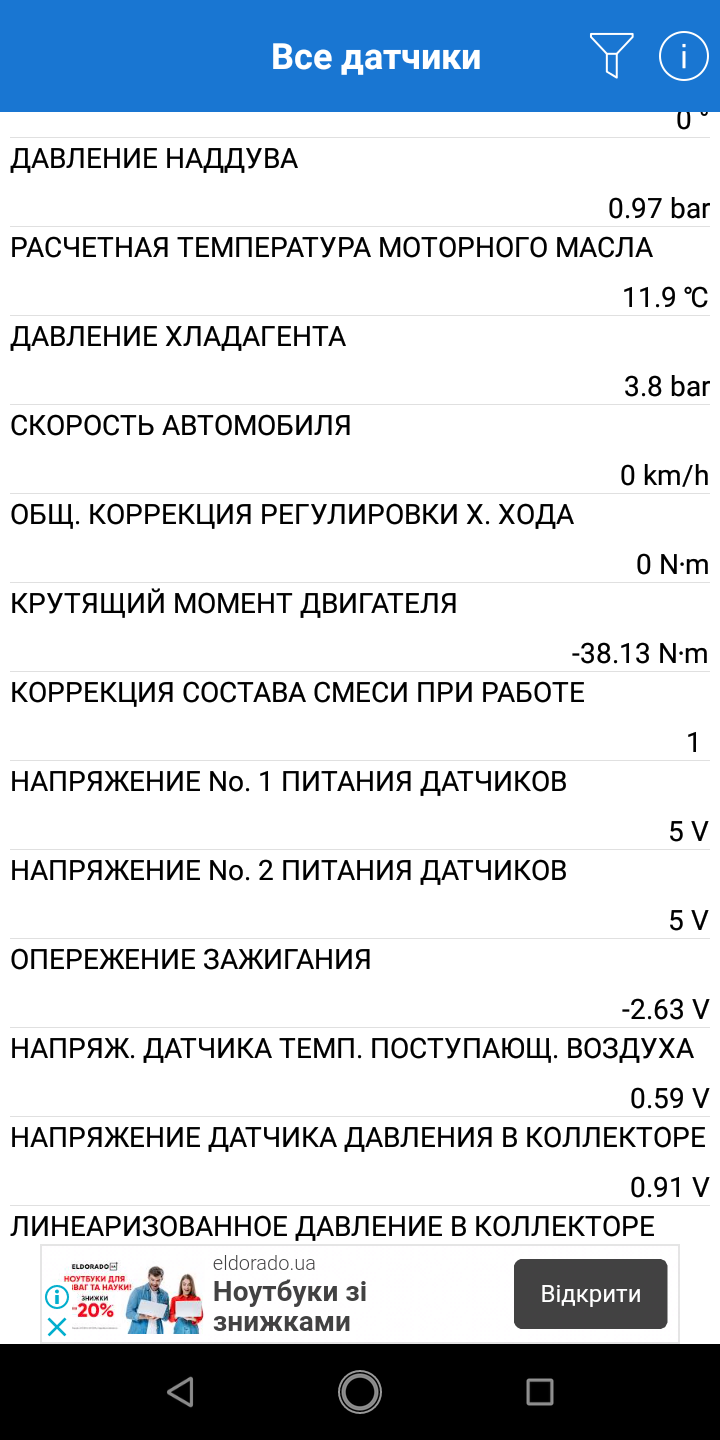

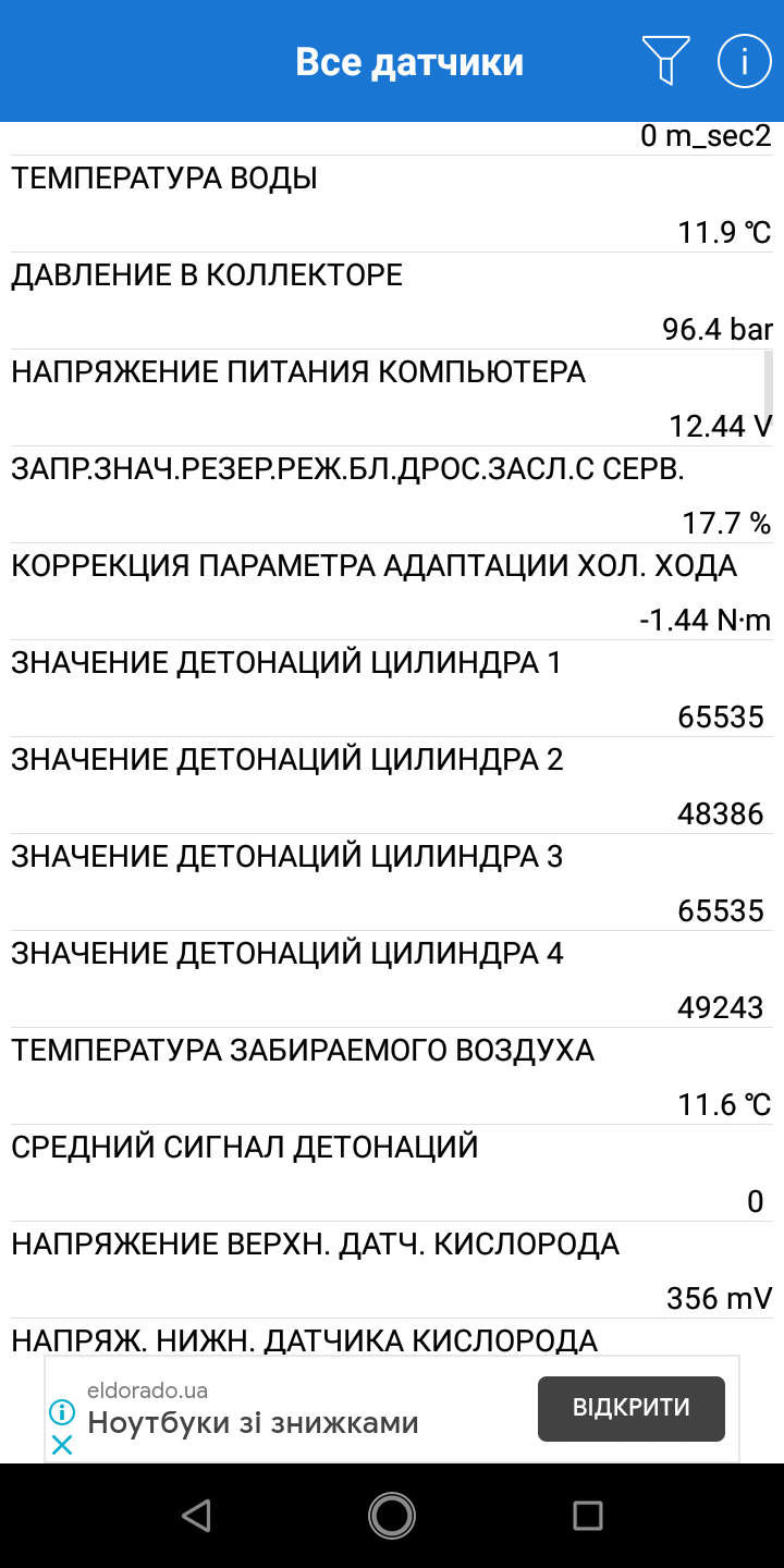

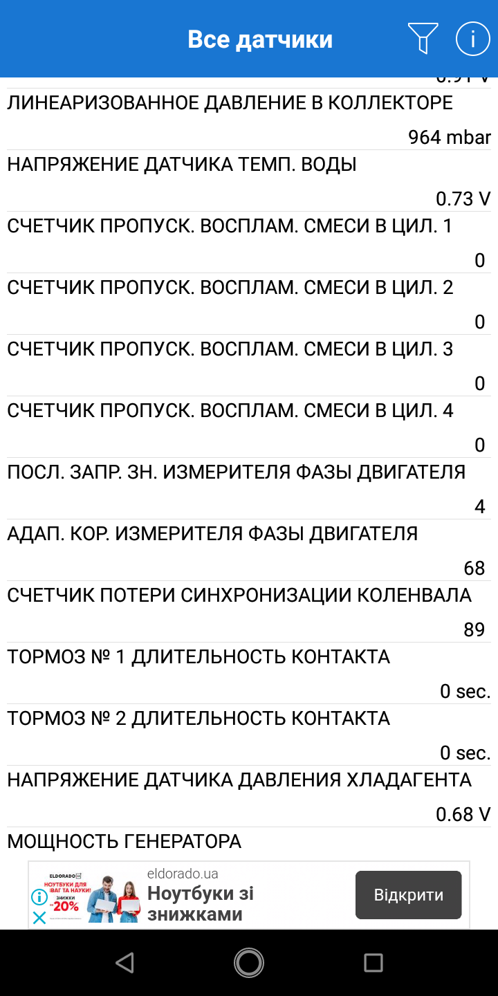

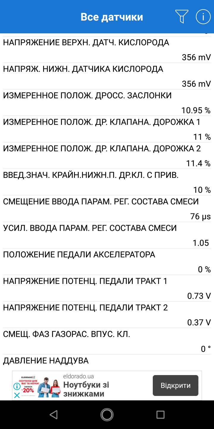

Старый 23.01.2021, 17:37   #6810
avtor
Аватар для avtor
Адрес: Крым

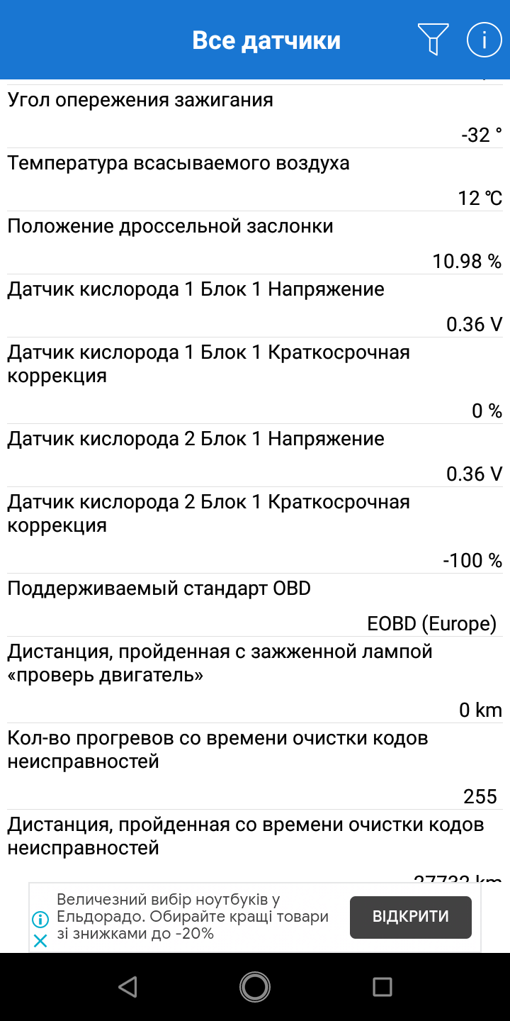

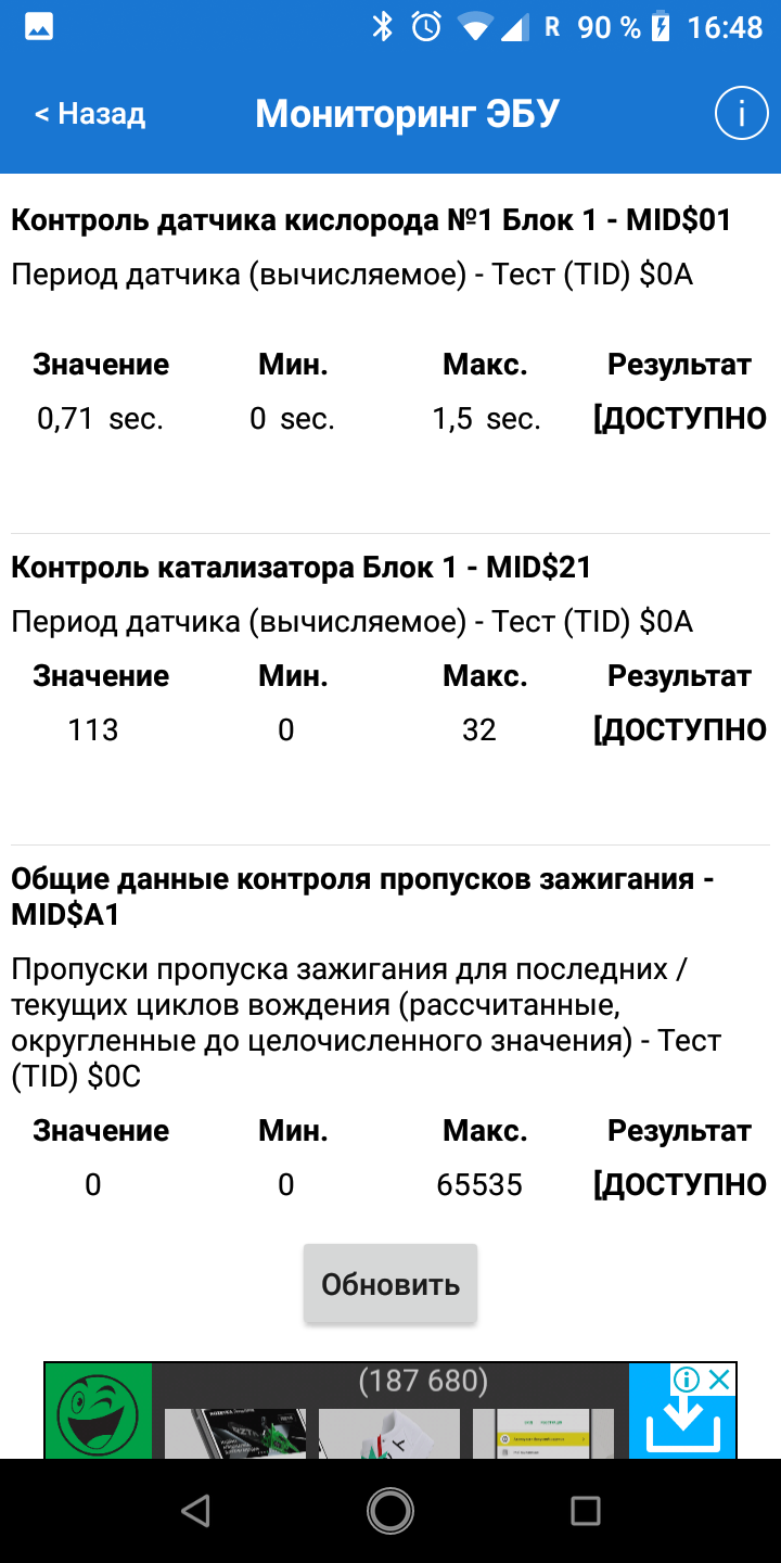

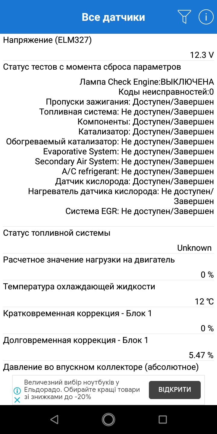

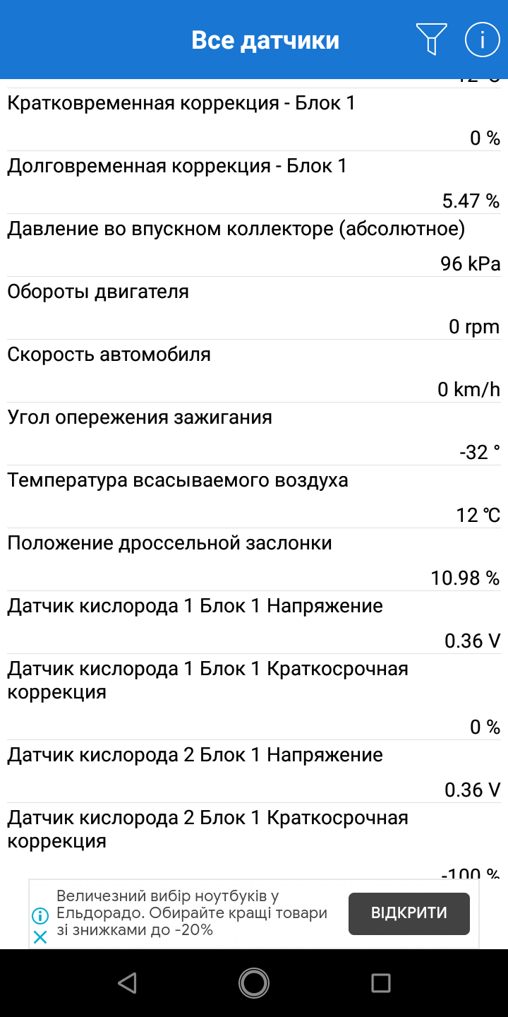

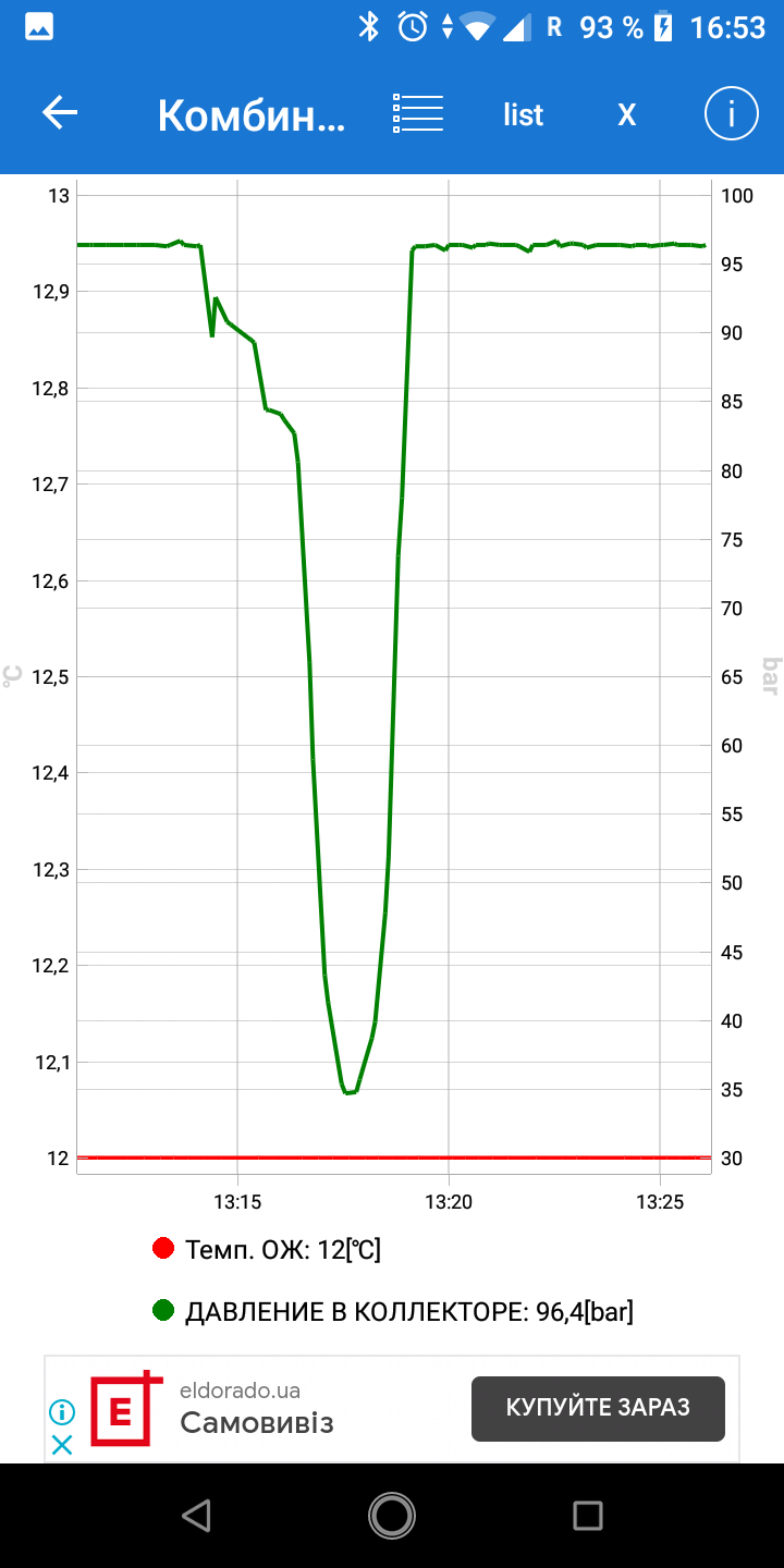

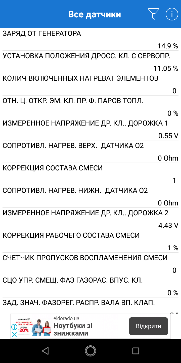

Подключил ELM327, ошибок не обнаружено, их там 0.
Но есть показания датчиков. Можете подсказать, нормальное ли давление во впускном коллекторе в 96кПа? Вроде нормальное должно быть 30+-3?
Возможно, что-то в прикрепленных данных на скриншотах можете сказать, что точно не нормальное? Там, где график - это попытка завестись.
ID:	131648   Нажмите на изображение для увеличения
ID:	131650   Нажмите на изображение для увеличения
ID:	131651   Нажмите на изображение для увеличения
ID:	131652   Нажмите на изображение для увеличения
ID:	131653   Нажмите на изображение для увеличения
Последний раз редактировалось avtor; 23.01.2021 в 18:13.
Старый 23.01.2021, 18:20   #6811
Morze701
Аватар для Morze701
Онлайн: Morze701 вне форума
Был(а): 09 июн 2025 01:36
Автомобиль: Laguna 3 M9R AJ0
Сообщение от avtor
Нормальное. Атмосферное.
Чутка бензина слейте, занесите в тепло, пощупайте на пальцах. Нормальный бензин в тепле быстро испаряется с рук, сушит кожу. Не плеснули ли вам туда бензина пополам с соляркой? В таком случае он маслянистый и почти не испаряется с рук.
Старый 23.01.2021, 18:39   #6812
avtor
Аватар для avtor
Адрес: Крым
Сообщение от Morze701
Когда проверял фильтр, слил около 7 литров в пластиковую баклажку из-под воды. С виду жидкость однородная зеленоватого цвета. Макнул палец сверху, растер вторым. В течение 2 минут в тепле всё не испарилось. А на запах, как будто дизель
Когда два дня назад проверял фильтр, не обратил внимание на запах, но пролил немного топлива на штаны - это пятно до сих пор пахнет и пахнет дизелем. И бутылка, куда сливал топливо, снаружи маслянистая.
Провел тест - сделал из фольги небольшую емкость, налил туда немного топлива и поджог - коптит неимоверно! Бензин горит с копотью?
Последний раз редактировалось avtor; 23.01.2021 в 20:43.
Так что за АЗС была? По её названию можно пошерстить интернет для поиска негатива по топливу...

Сообщение от avtor
Ну вот вы и ответили на свой вопрос
---------- Добавлено в 14:32 ---------- Предыдущее написано было в 14:30 ----------
Сообщение от avtor
Видимо там больше солярки, чем бензина.
---------- Добавлено в 14:32 ---------- Предыдущее написано было в 14:32 ----------
Сообщение от avtor
В теплом помещении бензин испаряется с рук за секунды.
