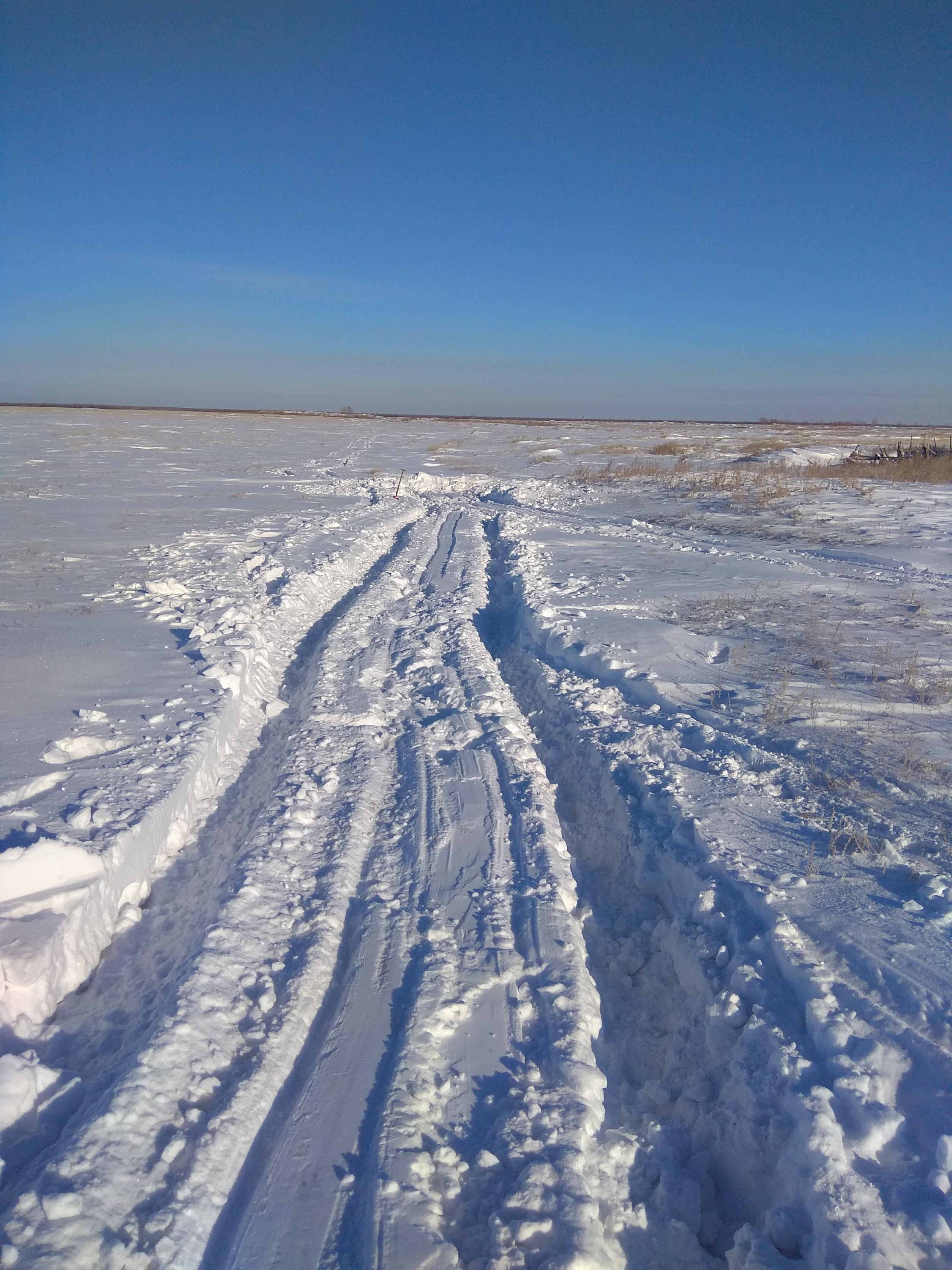

Сегодня ездил по колее на грейдере в мягком снегу. Вот скажите, что за ерунда: снега мало - едет прямо. В глубокую колею - руль вывернут на 70 градусов влево, иначе машина уйдет вправо. Резина одинаково накачена....
Я бы еще понял. если бы тянуло то туда, то сюда...

Могу предложить: левое в коле (сильней загружено, стаскивает), а правое мимо = торит и тормозит , ведет в право.
Это как? Колея моя, ехал назад. Но если честно, ехать постоянно с рулем повернутым на 70-90 (по спице руля) градусов напрягает. Ну не на развал/схождение ехать? Если бы он пытался выскочить с колеи то в право, то влево, было бы понятно. А то едешь, едешь, как колея глубже - руль влево, чуть мельче колея и руль прямее.

Я просто так, то же. Но очень хотелось посмотреть на того, кто спал здесь. Дастер на горизонте

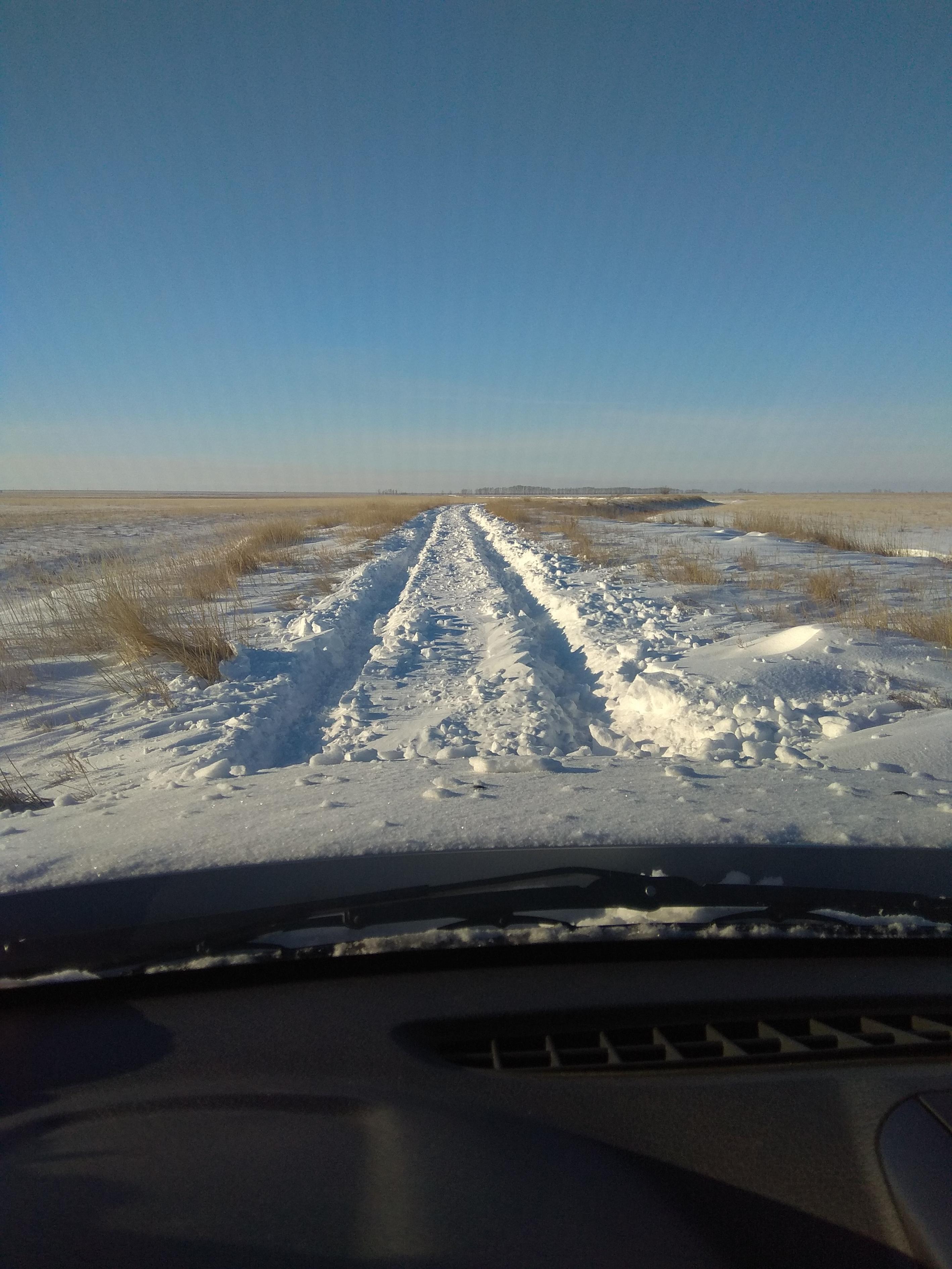

А вот здесь я его и засадил на пару часов.... Столько насыпало за сутки.

Возможно, что стаскивание в сторону связано с включением режима LOK. Осенью полз по глубокой колее, Уазовод, едущий навстречу, наванговал что далее не проеду и отказался сопроводить в качестве тягача. .. Почесал в затылке, перекурил, и все таки двинул дальше, включив все возможные режимы трансмиссии, в т.ч. откл. ESP. Так вот, активация режима Лок в данной ситцации сильно мешала: при вывернутых пер. колесах машина предпочитала ехать прямо. Пришлось перейти в "авто", но оставив "есп офф" для поддержания тяги. В даеном случае это оказалось правильным решением. Бяку успешно преодолел, заодно мысленно посмеялся над Уазоводом, видимо не знакомым с возможностями Дастера). ПыСы: на родной летней резине).

Спасибо за версию, но ЛОК включил первый раз гораздо позже. Когда уже засадил его. Да и пока не откопал днище - он забил на этот ЛОК. Почти не шевелился. Даже подтормаживание не помогало.
До этого все время в Авто ехал.

Думаю, коллега quq прав.
Scorp 3, каков ваш вес?
И еще - еэспе в режиме авто отключали?
Так же может стаскивать в сторону уклона, даже если он совсем незначительный.
У меня интересней было, апрель или март месяц похожая колея, но под колесами лед, а в лево/право 30см снега, сел на днище, а там хоть 4вд, хоть 8 вд, если колеса висят только копать или дергать...А это было СНТ, мне решили помочь, я лопату попросил, - лучше бы не просил, форд Амарок - щас вытащим, он до меня даже не доехал, перекрыв мне выезд, пришлось в перед пробиваться, не получилось, сносит с колеи и все, а снега сантиметров 30..Вызвал эвакуатор, аморок часа 3 вытаскивали, меня то быстро, минут 30 только много ремней понадобилось..

Я в говна, мягкие колеи заезжал считанные разы, но когда приходилось, тоже не совсем понимал логику, почему авту тянет в какую-то сторону... Старался лок включать заранее, есп офф делать, но иногда забывал... В локе мотает, да... Возможно и правда, quq-овская версия ближе к истине... Он и фотки внимательно смотрит))) Более низкое, потому более загруженное лево лучше гребёт, чем разгруженное право, потому и тянет вправо...
Если по фотке судить - есть уклон, да и всегда в колее он есть, тут, возможно, ещё плотность снега роль играет. Любую ямку не так чтоб очень равномерно заметать начинало, а Дастер - машина очень лёгкая, чувствительна к малейшим препятствиям

Сейчас 103 кг
Сообщение от Panzerschreck
Машина без режима.
Сообщение от Ворчун2014
По фото сложно судить, мог и телефон немного боком быть. И сильно заметенный участок был км 10-11 и сама колея по середине грейдера с одного края на другой гуляет. Но зависимость была четкая - снег глубже - руль влево, потому, что машину сразу тянет вправо.

А мош у тебя на одном заднем колесе тормоз подклинивает, на асфальте незаметно, просто греется больше, а на мягком грунте дифф перебрасывает вращение на одно колесо, вот и симптом?

Не знаю насчет обоснования, но принимаю как само собой разумеещееся - в глубоком снегу носит из стороны в сторону непрогнозируемо. У меня это в СНТ, особенно в гору. Заборы рядом, а справа еще и столбы. Глаз да глаз.
может, есть защита бензобака - гребет снег? не?
Есть. Нууу как вариант.... Хм. сам не додумался.
