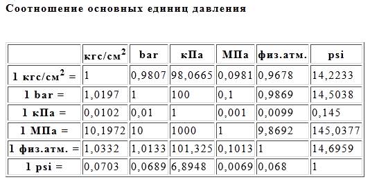

Сообщение от Vitalf
Может не КГ - а атмосфер?
А у меня на манометре только в кг и бар, атмосфер нет

Сообщение от Тимон
Атмосфера и есть кг на см2. Так что качай 2кг, не ошибёшся.
