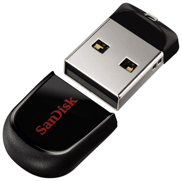

Попутно купил USB удлинитель за 250 рублей, выпаял родной разъём и вместо него впаял удлинитель до бардачка. Дырку от разъема закрыл заглушкой от атс-ной аппаратуры. Теперь флешка не отломается.
Чтобы флэшка не отломалась, достаточно купить, например, такую

SNV, Это типа коротенькая?

Сообщение от SNV
Пробовал, поработала неделю и сдохла. Не знаю почему. Больше не хочу.

Сообщение от БерСер
Купил на Кольском в ДНС такую-два года без проблем

Сообщение от Михалыч35
Да, короткая (зацепить практически невозможно). Купил год назад. Пользуюсь, никаких проблем.

Сообщение от Амиго
Тоже брал в ДНС 2.5 года назад и до сих пор никаких проблем.

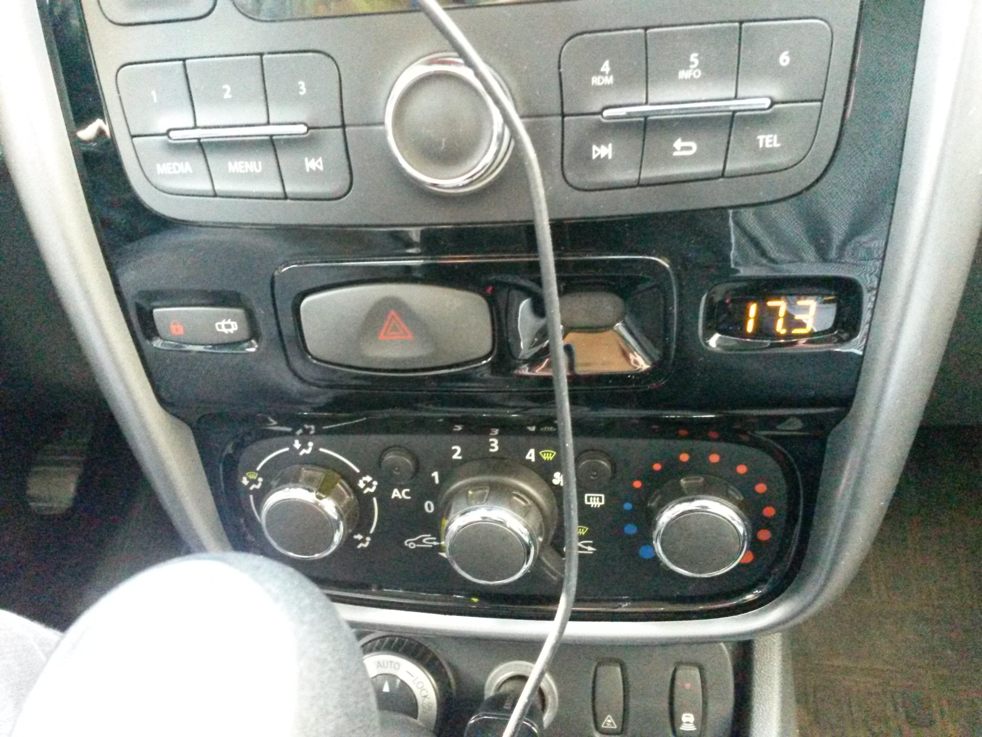

Типа отчета об установке...
Некоторые пишут зачем??? А когда поездишь на машинках, где он есть, а еще и на охоте - когда надо понять погоду и снарядится соответственно - необходимость ощущается однозначно.
Купил STH0014 в Чипе-Дипе за 700 р.
Ставить решил с минимальными трудозатратами - в плафон. Потратил полчаса времени. Питание решил брать разъемом из прикуривателя - у меня стоит разветвитель на 4 потребителя. Ночью еще не опробовал, но похоже нужда в отключении при ночных поездках понадобится (кто ездил долго ночью - поймет).
Долго разбирался с резиновой манжетой-переходником между салоном и моторным отсеком - резал ножом ,тыкал отверткой, пока не выяснил, что она двойная, да еще с ребрами жесткости.
Что не понравилось: в плафоне пришлось ковырять дырку, чтобы углубить разъем под питание. Крепить надо так, чтобы экран плотно прилегал к пластику плафона - он рифленый, и если хоть на миллиметр отступить - изображение расплывется. После установки градусника плафон будет освещать салон заметно хуже... Немножко напрягает десятичная часть индикация (при плюсе).
Закрепил датчик на буксировочной проушине, практически "на улице" - но при стоянии в пробках температура уезжает за "30", при уличной в 10... Переставил на решетку у лобового стекла, но потом постараюсь перепрятать подальше от моторного отсека (в угол бампера)...

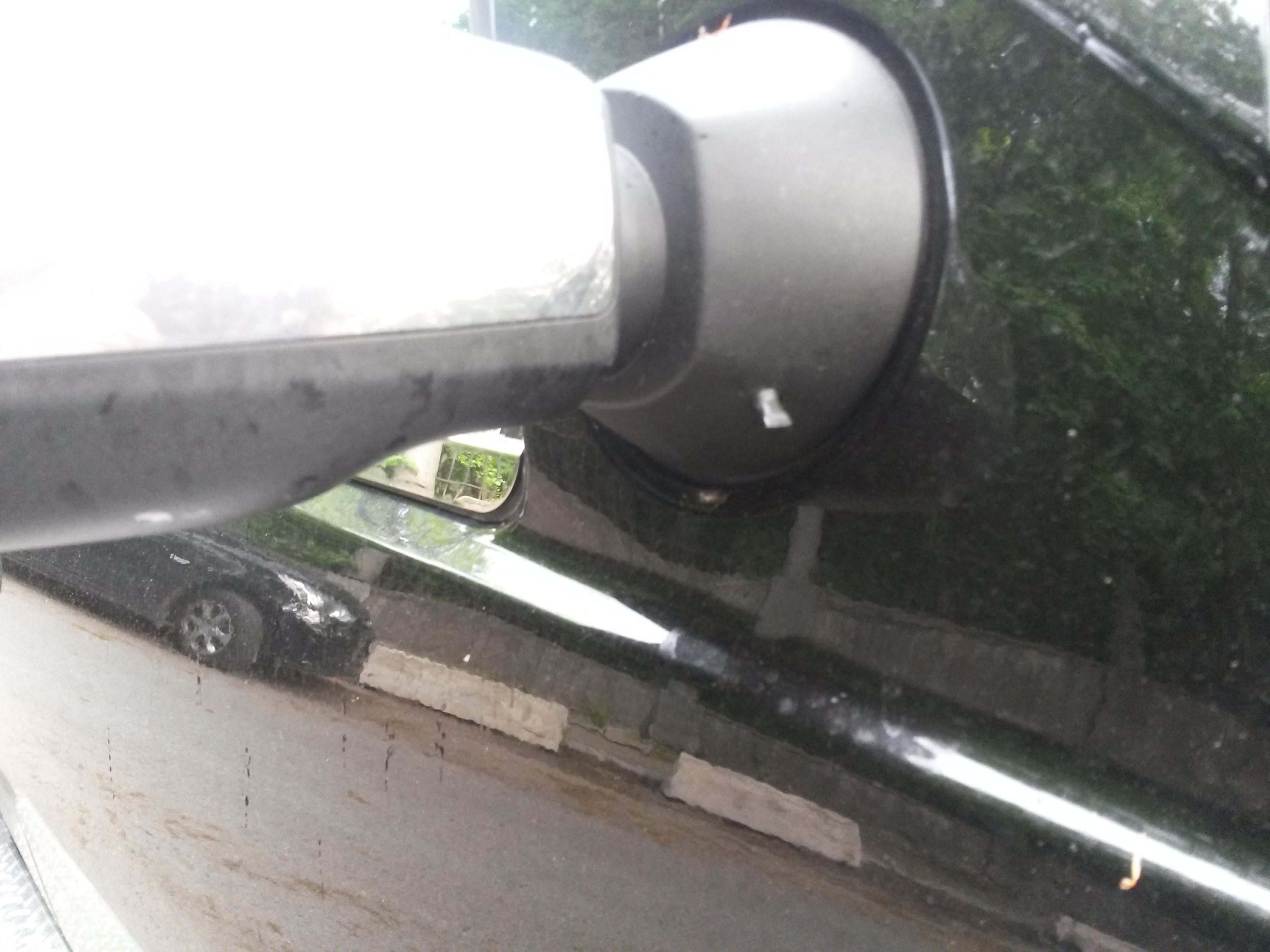

Установил себе такой термометр. Датчик протащил в дверь и затем к основанию правого бокового зеркала. Карту двери не снимал, только отогнул верхнюю часть с уголком, правда таким способом замучался протаскивать провод.

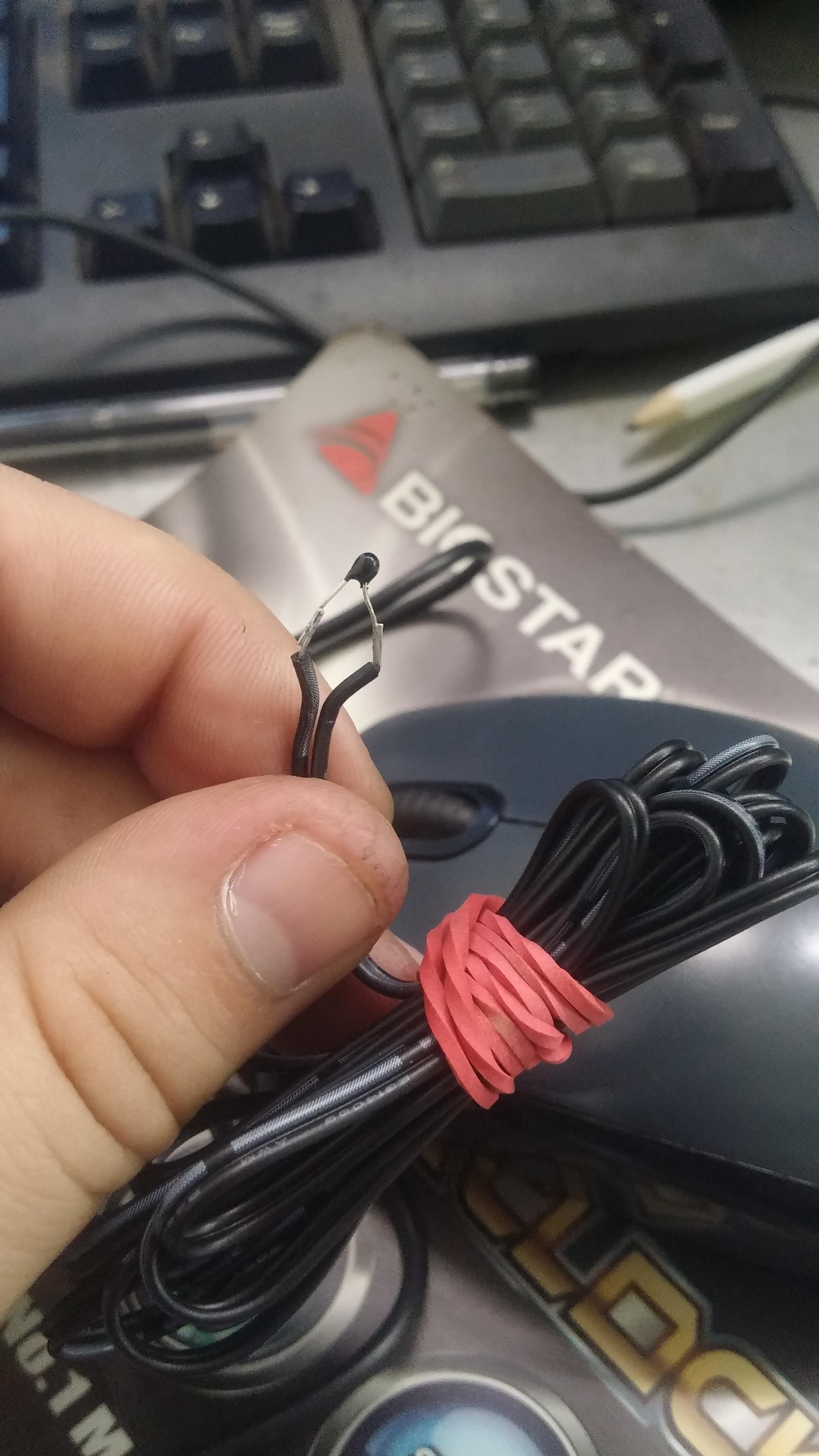

Сегодня удалось разобрать корпус внешнего датчика.  Обнаружилось что там все таки термопара. Судя по статьям в инете не желательно подпаивать другие провода к термопаре. Помогите советом, как лучше поступить в данной ситуации. Хотя судя по фотографиям в данном посте http://www.dusterclubs.ru/vb/showpos...&postcount=624, у человека такой же термометр и провода перепаяны. Но на мои вопросы в личке он не отвечает.

Сообщение от Nachrad401
Удлинял провод от метеостанции до датчика с терморезистором на 1,5-2 м, его показания выросли на 1,5-2 гр.С. Просто учитываю это при считывании, благо что еще пара датчиков подключены  .
По ощущениям там стоит терморезистор на 10кОм, аналогичные попадались на старых материнках для измерения темп.процессора, так что можно попробовать подобрать ТР для компенсации удлинения.

Сообщение от a2b
А как проверить что это, термопара или терморезистор?
