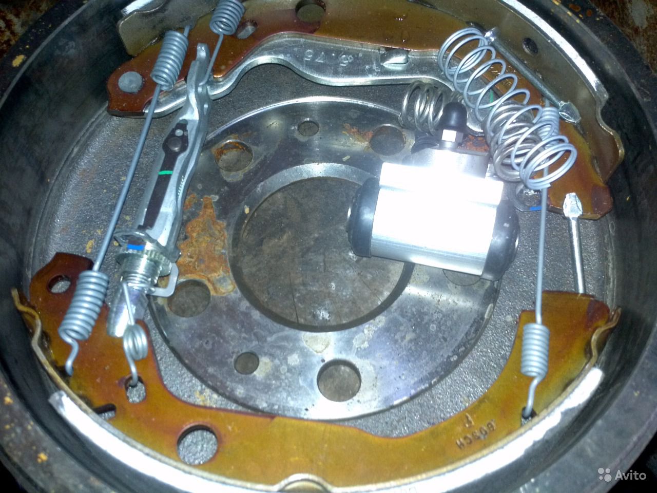

А чего с этой планкой не так?

Сообщение от archibalddias
Где лучше чистить? чистить эту шляпу лучше там где знают конструкцию самоподводящейся реношной распорной планки,- очень она дорогая, рублей пять оригинал.
2 рубля.

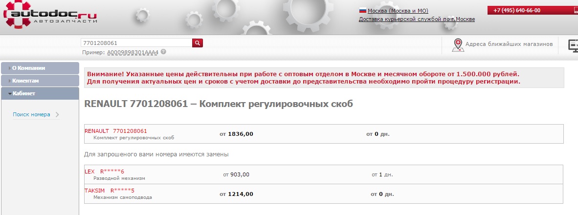

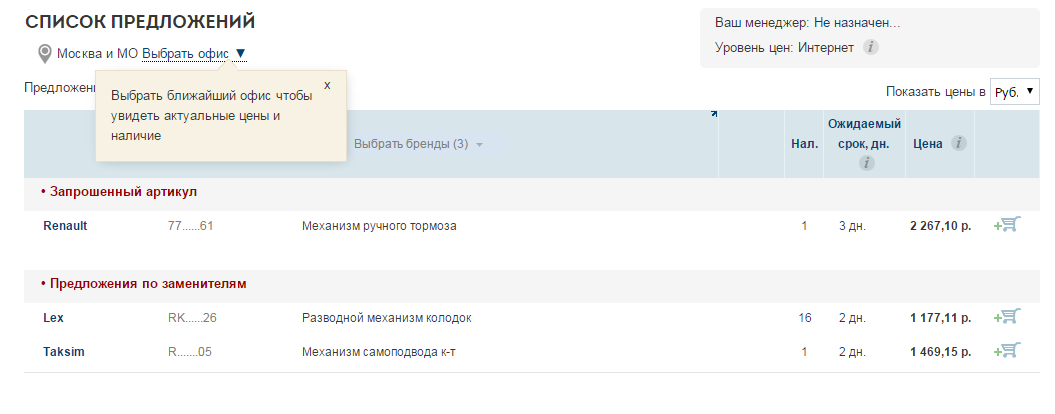

а регулярно после некомпетентного вмешательства эти планки перестают быть самоподводящимися
---------- Добавлено в 03:42 ---------- Предыдущее написано было в 03:37 ----------
2 рубля.
какой всётаки дешевый автомобиль рено, совсем не такой дорогой как ниссан, я правда имел в виду пять рублей за комплект, но всё равно ... к стати трос ручника на терано стоит 3600-00 (один правый или левый)
