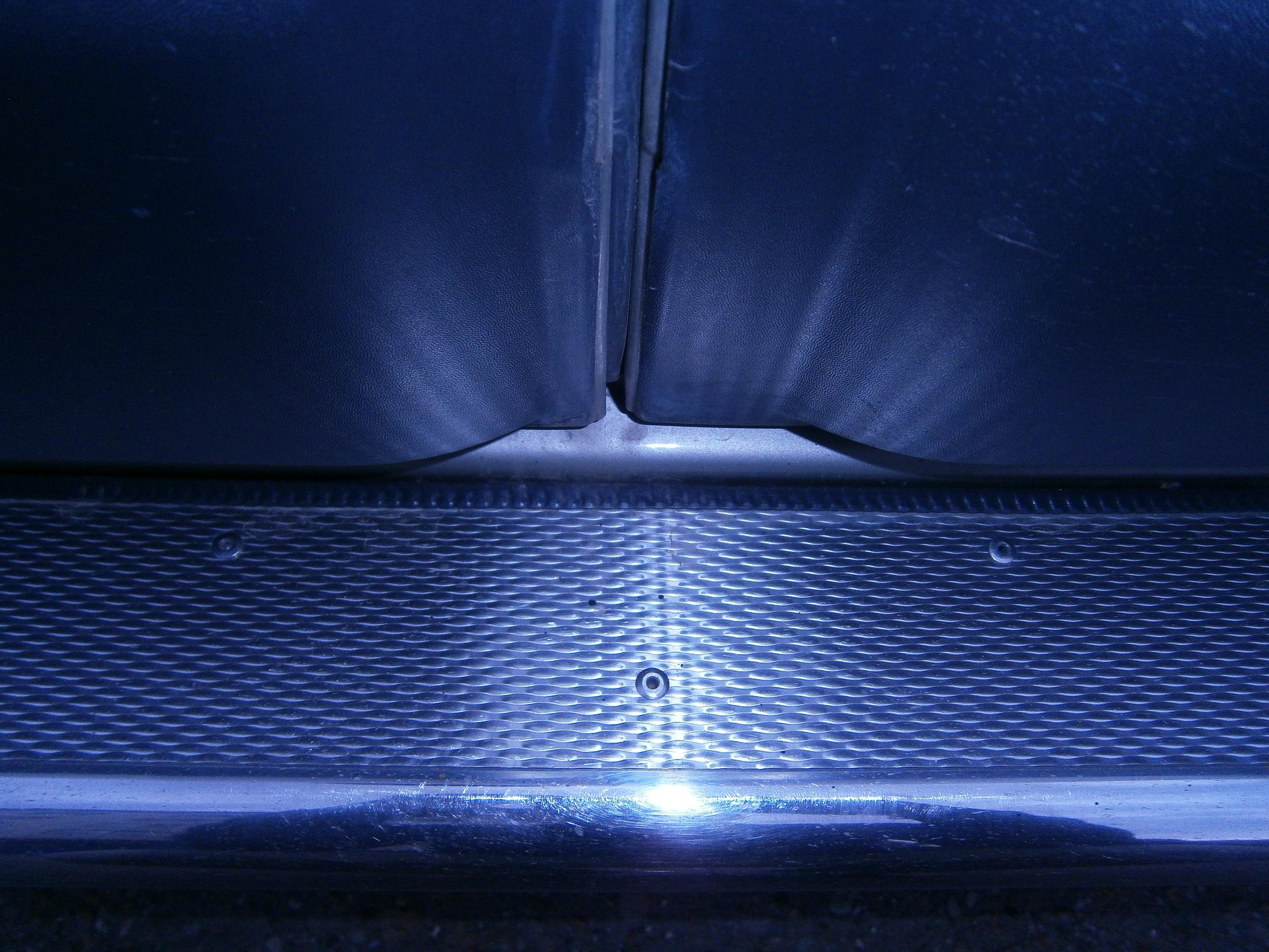

Установил вчера пороги. Ждал с самого начала темы именно это изделие, потому что пороги от Метек и Espace не устраивали внешним видом: зауженной передней частью. Ну и ценой в 20 Круб. тоже не устраивали. После начала продаж новых порогов да еще и по относительно невысокой цене, сразу их заказал.
По поводу качества и общей точности изготовления. Все в пределах допустимого, особо с подгонкой не пришлось возиться. У левого порога зазор в полсантиметра впереди, до расширителя (оригинал), сзади срез трубы вплотную к расширителю. Справа - наоборот, впереди вплотную, сзади те же полсантиметра. Несущественно. Болтики крепления площадки все завернулись нормально, волны вроде бы нет, все ровно. Закладные болты с приваренной площадкой явно мебельные, не машинные, сделаны из пластилина, сильно не затянуть. Болты крепления в вертикальные дырки отбортовки (штатные места для домкрата) должны быть на 10, восьмерки там мало.
Трубы и площадки изготовлены ровно, качество очень хорошее.
Внешний вид, конечно, стал лучше. Крышу протирать удобно. Не очень понравилось, правда, то, что площадки стоят не ровно горизонтально, а с небольшим наклоном наружу, нога малость соскальзывает.
Залазить в машину и выходить стало однозначно сложнее. Возможно, приноровлюсь.
А в общем, доволен. Плюсов много у этих порогов.

В дополнение. Все таки в задней части не очень хорошо прилегает. Сегодня обнаружил, что там есть зазор между резиновой окантовкой площадки и порогом кузова. Видимо, труба тянет площадку наружу, а поскольку площадка прикручена к кузову посредством саморезов в пластиковые держатели, то она отходит от порога. Нужно откручивать заднее крепление трубы к кронштейну, поджимать трубу к кузову домкратом, опирая его на стену, и затем хорошими машинными болтами очень конкретно притягивать трубу к кронштейну. Так оставлять не годится, ибо внутрь, под площадку, будет набиваться грязь.
Похоже все таки, что оригинальные накладки на арки сзади немного мешают трубе стать так, как надо. Впереди все нормально.
Щель там образуется и без всяких накладок

Хотелось бы дополнить, да и снять переживания на счет попадания грязи.
В любом случае грязь будет попадать, даже, если будет идеальное прилежание. Даже установленные "пыльники" на авто не исключает загрязнение (Да, что далеко ходить? Что у нас творится под капотом?  ).
Не забываем, что штатная площадка - пластиковая -, соответственно, коррозия исключается.

Мои пороги из презентно-пробной партии,подарены мне на Дастер-Фесте 2013.Щель сзади порога между площадкой и порогом авто доходила до 3мм.
У себя этот вопрос снимал так."Продолжал" регулировочные "щели" проточкой болгаркой на заднем кронштейне трубы в сторону порога.Щель между порогом авто и площадкой сокращена до минимума,примерно 0.5-1мм.Думал промазать черным силиконовым герметиком,да забил на это.Меня все устраивает,но никак не приноровлюсь использовать пороги для посадки-высадки в авто.Как и раньше заношу ногу как человек по фамилии Черезпорогногузадерищенко.А вот жена приноровилась.Эстетический вид авто с порогами мне очень нравится.И главное пороги не доставят неудобств при поднятии авто домкратом.
Позвольте не согласиться. У меня ничего туда не попадает. И щели нет - лист бумаги не просунешь.
